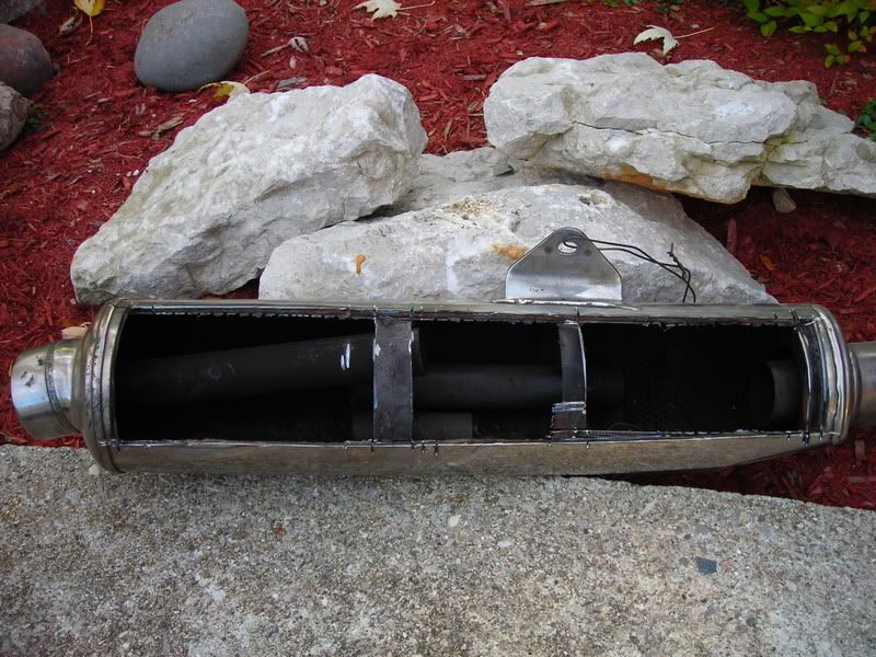

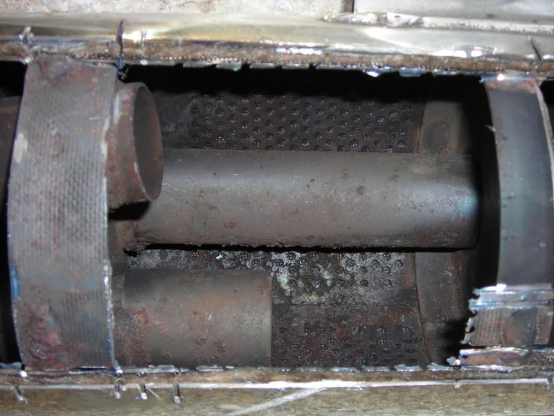

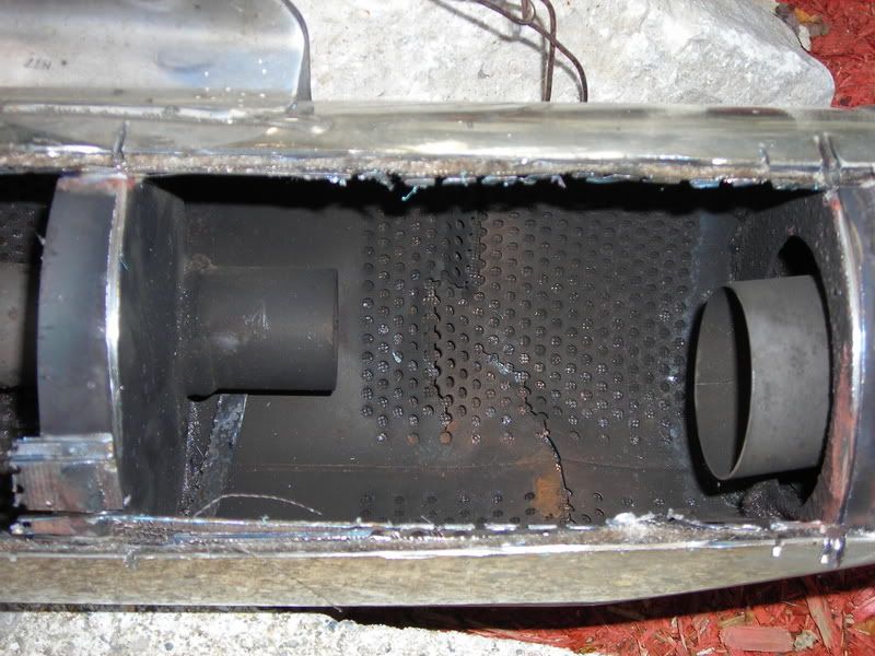

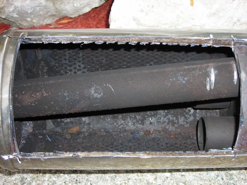

Nonii, vaadates mitmendat korda oma summutit hakkasin kahtlema selle lõikumises, leides netist natuke rohkem pilte.
I kamber
II kamber
III kamber
Modimine seisneb selles, et lõigatakse kolmanda kambri otsatoru lahti. Ehk kui enne läksid gaasid kambrist #1 kambrisse kambrisse #3 ja kambrist #3 tagasi kambrisse #2 ning kambrist #2 otse välja. Kui nüüd see otsatoru ära lõigata, siis jääb alles summutavaks elemendiks ainult kamber #1 ja mingil vähesel määral ka kamber #3, kambrisse #2 enam gaasid ei lähe.
Kui mõistlik või mittemõistlik selline tegevus on ? Päris katkise summutiga auto häält ka ei taha...
