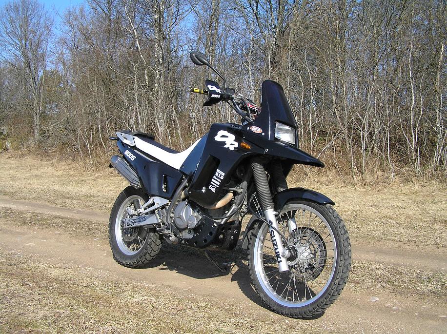

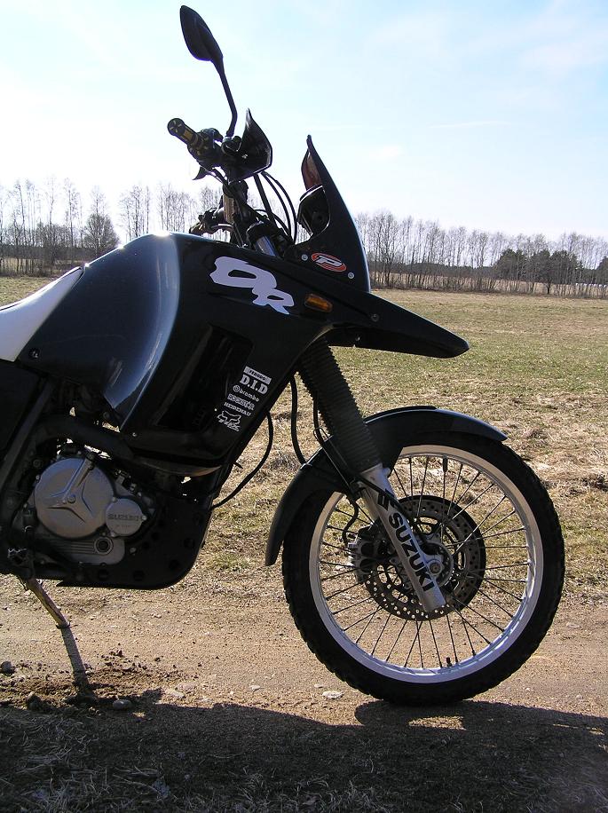

Hee-hee ;) mulle pole üllatus, et teile ei meeldi, mida ma teen. Ma olen lihtsalt liiga praktiline inimene. DR-BIG kogu oma nokaga on väga lahe, aga see disainivärk ei ole minu jaoks.
Hr. Kaaru kirjutas:
on sellel madala porika kinnitus kronsal poin ka we ? aga muidu täitsa norm rott big sul -hea kärnatada :wink:
Üsna hea point on. Ilma selleta hakkab pidurdades veel rohkem harki väänama. Eks ta lahjavõitu mudidugi ole, tegelt kuluks sinna ära Hessler-style stabilisaator või veel parem - korralik WP hark vms. Aga praegu mul paremat käepärast pole ja see plekitükk on parem kui mitte midagi.
ega see madal porikaski maani ulatu - kui vaatad, mis kursiga see sopp sealt ratta alt välja lendab, siis vahet peaaegu polegi.
AGA põhilised tulemused:
*ülevalt otsast on tohutult palju rauda minema kühveldatud. Sõitsin täna väikese tiiru ja panin ta proovi pärast lapiti tee peale maha - tõstmine pole enam mingi probleem! Isegi koos kastiga.
*Ma näen selgelt kütusetaset, soodsate valgusoludega ka väljastpoolt läbi paagiseina - enne pidin aimama, kui palju veel järgi on.
*Sadula ja paagi eemaldamine võtab aega umbes 10-15 sekundit ja toimub tööriistade abita - kõik on PALJU lihtsam kui varem.

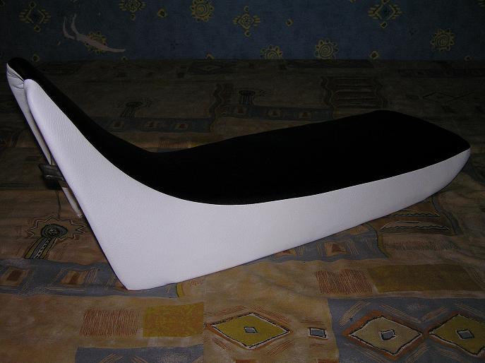

Sai siis vahepeal lõigata, kleepida, õmmelda jne, ja tulemuseks siis.
dubweiser
Postitusi: 484
Liitunud: 08 Apr 2005, 23:58
Tsikkel: bmw r1150 gs adventure
Asukoht: Luhamaa
Re: DR750 ja DR800
Lugemata postitus Postitas dubweiser »
väga kena kukkus ta sul välja (w)
