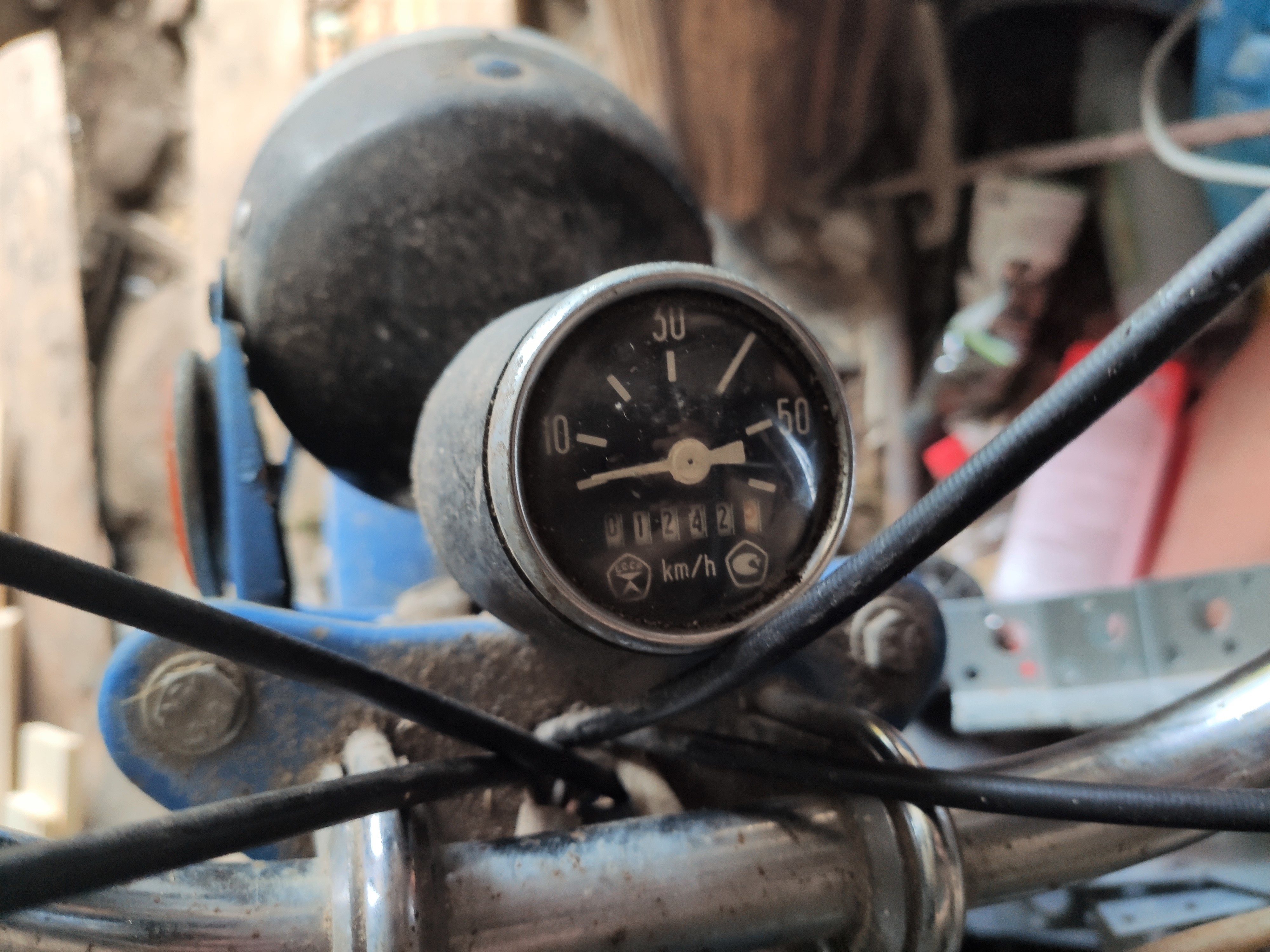

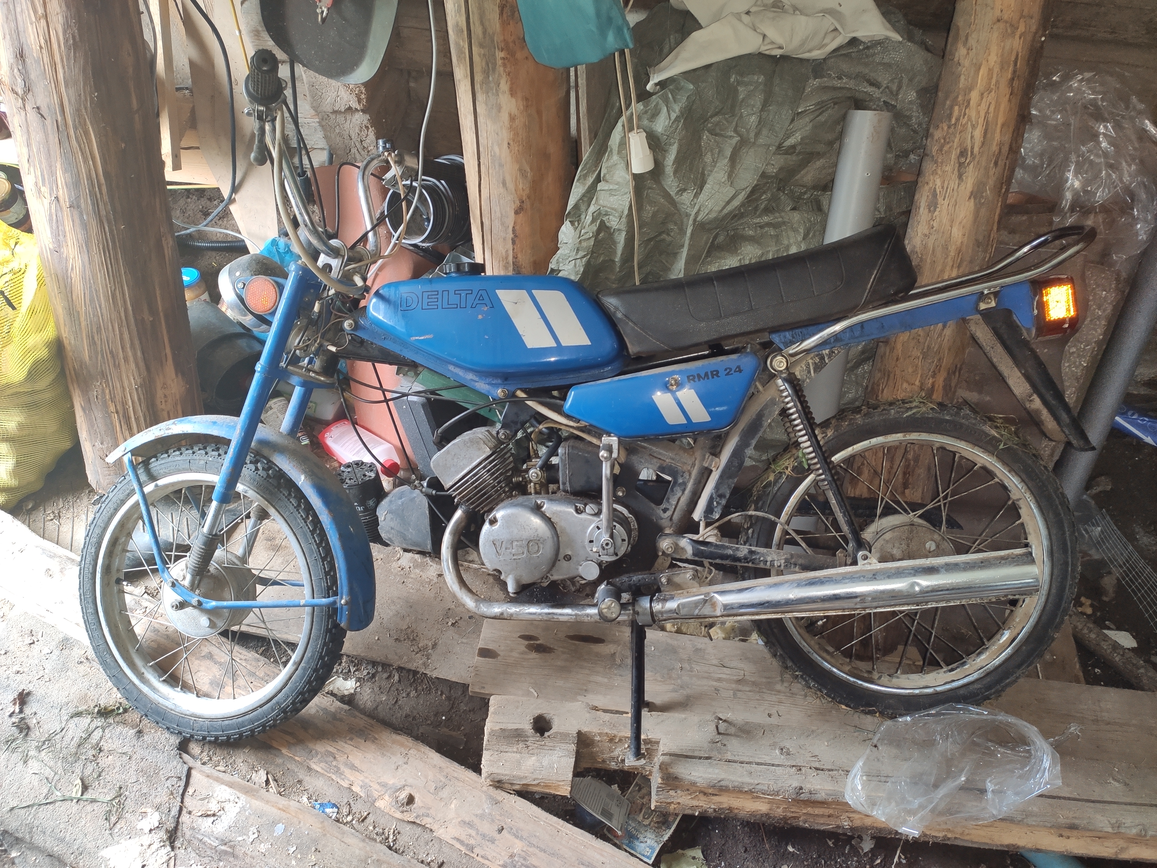

Üldvaade
Üldvaade
Läbisõit
Läbisõit

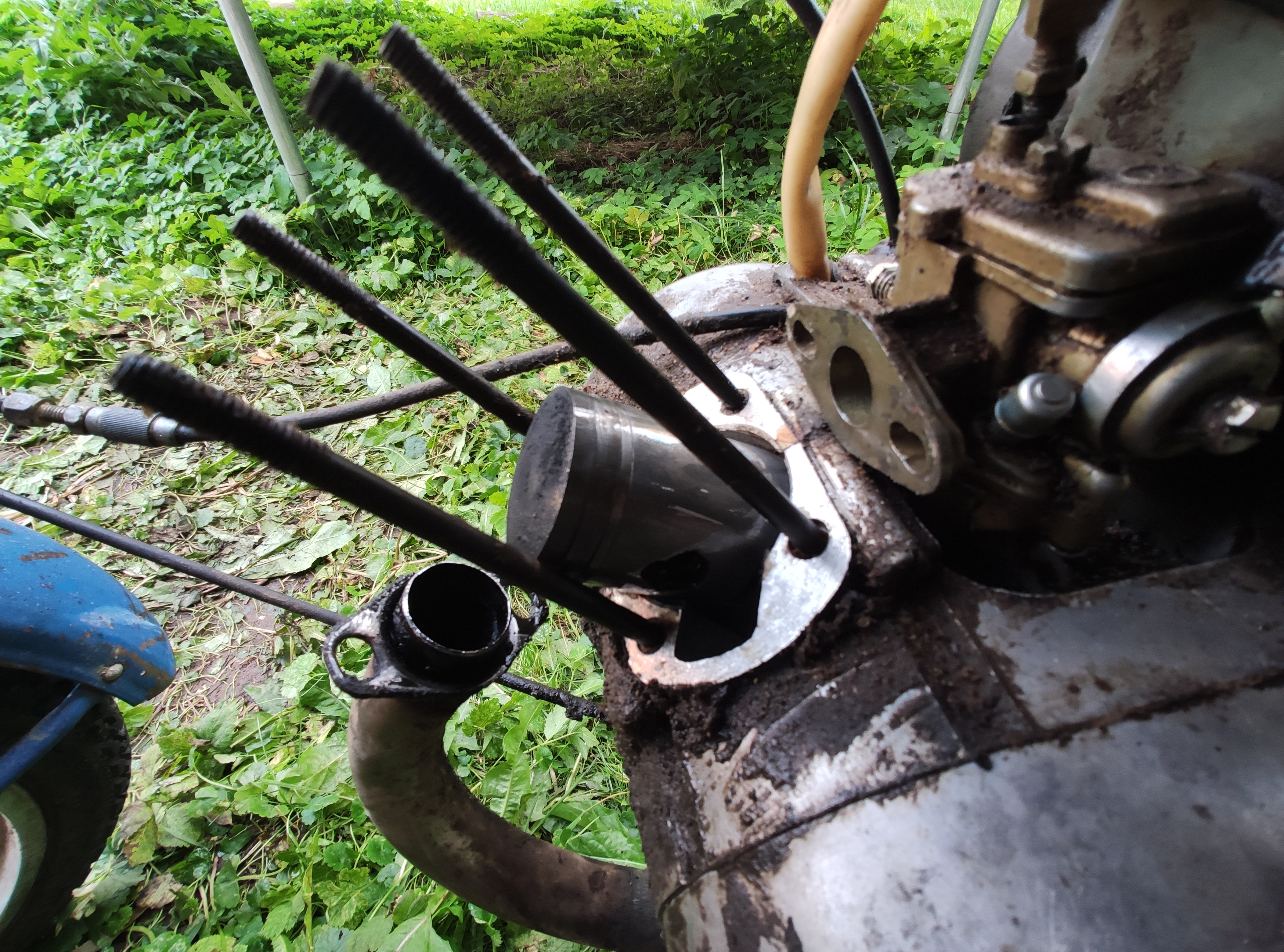

Põgus olukorra kontroll
