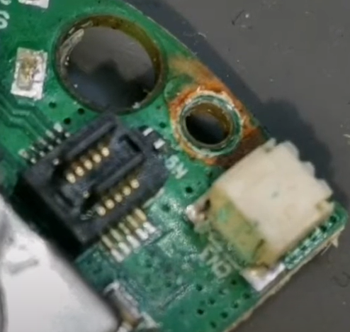

Kõik ei ole elus reeglipärane! Kui ükskõik mis seade saab vett siis üldjuhul inimesed asju ise lahti ei võta. Heal juhul püütakse kuidagi kuivatada vms. See asi võib ka mingi hetke toimida vahest aga häda on selles,et vett/niiskust saanud seadmes tekkib trükiplaadile oksiid ja see lõpuks tapab..
Siin suvaline ekraanitõmmis internetist:
- Postitusi: 3246
- Tänanud: 70 korda
- Tänatud: 372 korda
Selle vastu aitaks ka, kui tehasest oleks trükkplaat juba ära lakitud, aga masstoodangut vaja odavalt teha.
