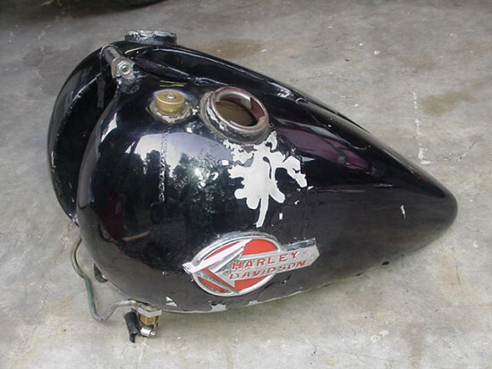

oskab keegi öelda mis see on?
.:LiveToRide:.
Postitusi: 103
Liitunud: 07 Nov 2004, 19:36
Asukoht: Saaremaa
Postitus Postitas .:LiveToRide:. » 18 Dets 2004, 21:12
Tegemist on Harley Davidson 1948 Panheadiga. Äkki keegi oskaks öelda mis julla see seal vasakpoolse korgi kohal on? http://www.autogallery.org.ru/k/h/42hdW ... 3_3Bay.jpg
Yamaha XT 600
Autoga on lahe kulgeda,nokid nina,keerad rooli ja raadiot ning haigutad. Tsikliga keerad gaasi ja tunned, kuidas hing kinni jääb...
jegor_j
Postitus Postitas jegor_j » 18 Dets 2004, 22:03
рычаг переключения передач, на харликах был слева, на индианах справа, но устанавливали по заказу и влево , но большинство заказывалло, как на харли.

Postitus Postitas Primo » 18 Dets 2004, 22:38
Ta ei mõtle kangi, mis on paagi küljes, vaid seda väikest ümmargust korgikest suurema korgi kohal :wink:
See võiks olla näiteks õli lisamiseks, või bensiini taseme vaatamiseks :roll:
Ei peksa rusikaga rinda ning ei hõiska, et see vastus on õige.Oletus :D

Postitus Postitas kõrtsmikumolu » 18 Dets 2004, 23:11
õhutus?

Postitus Postitas wumwum » 18 Dets 2004, 23:17
pakun ka et mingi õli värk :oops:

Postitus Postitas Vadi » 19 Dets 2004, 10:36
Näeb kangesti õhutuse moodi välja (midagi sarnast on ka paadi paakidel)

Postitus Postitas Siimuonu » 19 Dets 2004, 14:15
Ei no päris huupi pole ju mõtet pakkuda. Kui veidi otsingumootoreid kasutada siis leiab suhteliselt kergelt selle asja üles. Ehk siis tegu on sellise detailiga, mis ulatub läbi paagi...
...ja näeb välja umbes selline
Inglisekeelne nimi sellel detailil on "gas shut off rod" (vahel ka "gas shutoff rod"), mis on ilusti näha ka siin http://www.45restoration.com/harley_dav ... access.asp (detail nr. 13)
ehk otsetõlkes võiks see olla "kütuse sulgemise varras" (või kütuse sulgurvarras) või midagi sellist. Päris kütusekraan ei saa vist öelda selle kohta, sest kraanid on samal pildil detailid nr. 20 ja 21. (inglise keeles siis lihtsalt "gas shut off").
