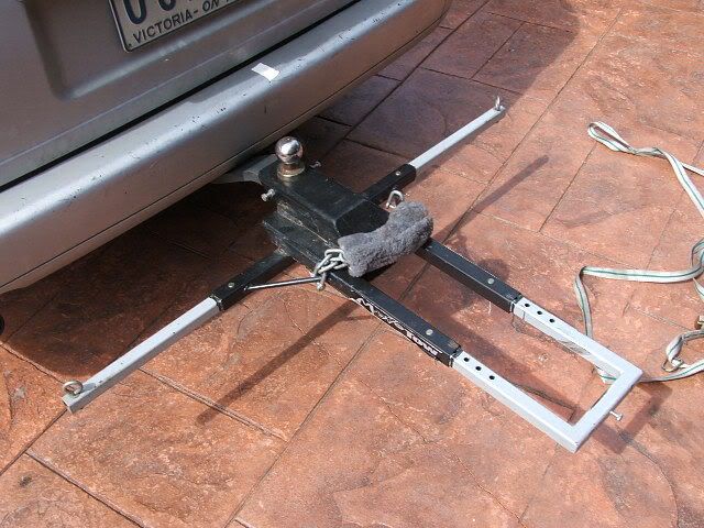

Siin igasugu kogemustega inimesi...küsiks siis sellist asja:kas keegi majale ka täis mõõdus ratta on taha riputanud ja sellega seigelnud?
Kahe eraldi reisu jaoks pole aega ega raha kuid ühte on plaanis endal teha. Väike kõhklus on küll DL1000 taha riputamisel aga...keegi peab ilmselt see esimene hull olema(kui pole olnud).Käru ei taha kuidagi taha panna kuna minek see aasta ühe rattaga ja muret tekitab see liigselt.Kellegil kogemusi?

ma ainult ühte tahan vedada...parajasti maadlen kinnitusega ja peale-maha laadimisega...raip kaalub ju ca 230 umbes ja see on Raske!

Alex kirjutas:ma ainult ühte tahan vedada...parajasti maadlen kinnitusega ja peale-maha laadimisega...raip kaalub ju ca 230 umbes ja see on Raske!
kinnitused samamoodi kodukootud aga mitte konksu otsas

Tegelikult, kui ikka mõtled minna autosuvilaga ja sellel on juhtumisi konks, mille kandevõime on rohkem kui 100 kg, on asi suhteliselt lihtne. Ma roomasin sakslaste Hymeri all nii usinalt, et tekitasin omanikes haiglast huvigi :mrgreen: , mõned tähelepanekud sai ka tehtud. Juhul kui huvi on saada PS, üritan põhimõtte paprule kriitseldada. :bsmile:

kas lihtsam poleks käruga taha võtta?

siis tuleks lasta spets raam... metallimeestel pole see teab mis suur peavalu...

Lisan veel igaks juhuks, et jälgi ka seda, et auto reg.nr. välja paistaks. Või tõsta (koos nr.tulega) ringi. Muidu võib politseiga jama tulla - kogemus jalgratastega ;)

bikefan kirjutas:Lisan veel igaks juhuks, et jälgi ka seda, et auto reg.nr. välja paistaks. Või tõsta (koos nr.tulega) ringi. Muidu võib politseiga jama tulla - kogemus jalgratastega ;)
Aasta-paar tagasi müüdi Handymannis spetsiaalset dubleerivate tulede ja numbrikohaga lihtsat rihmadega kinnitatavat plastalust. Maksis mõnisada. Kuna ise vean konksu otsas tihti jalgratast siis sai selline muretsetud.
edit: See Landroveri pilt tehtud kuskil mujal? Muidu ju oleks pildil ka trahvikviitungit kirjutav ametionu :lol:

tavalise kärukonksu otsa seda asja riputada ei saa. seleks tuleb teha spets raam ja värgid. ja ka see tötab ainult siis kui autol on täisraam. muidu rsk venitabsul tagaotsa vastu maad.

Männikul nägin kuidas keegi oli x5.ele samasuguse julla konksuotsa aretanud koos krossikaga.Tuled ja number olid dubleeritud.Kuid jah krossikas on ikka tunduvalt kergem.

Esimeses postis olin tiba ebatäpne...raam on mul ehitatud(eraldi kandurid mis kinnituvad ise tehtud konksu konstruktsiooni külge)aga kõik muud kinnitused on veel tegemata-mõtlemata ja nende kohta vihjeid ootaksingi.
Ja algne variant sai mõeldud ca 100kg rolleri jaoks aga DL kaalub ca 230kg.Tugevusvaru on olemas kuid raskuskese jms.on tsikli puhul ju kõrgemal(kaasa arvatud selle kolaka sinna upitamine-sätitamine)ja raamistik paikneb maapinnast 650mm kõrgusel.

pets77 kirjutas:Männikul nägin kuidas keegi oli x5.ele samasuguse julla konksuotsa aretanud koos krossikaga.Tuled ja number olid dubleeritud.Kuid jah krossikas on ikka tunduvalt kergem.
creativ kirjutas:Pilt
See X5 taga raam, kasutaja Möku. Teema ise siin http://www.biker.ee/phpbb/viewtopic.php ... s+krossika

Aga kui ma ise keevitan mingi siukse raami kokku,mida ma saan erinevata masinate taha tõsta.
Kas selle peab kuidagi ka arkis ette näitama või on jumala ükskõik :?: :roll:

Ma oletan, sest täpselt ei tea aga ilmselt on see samaväärne, nagu teise auto pukseerimine jäiga ühenduslüliga. (Samas seadus keelab soolomootorratta pukseerimise) Tundub, et siin on seaduslünk ja lüngad saab alati enda kasuks ära kasutada.

need raamid on jah ägedad. eriti see keskmise pildi raamitugi. ei tea kas ebayst saab selliseid? :mrgreen:
a tegelt on siin siiski tegemist spetsraamidega. ma pidasin silmas sellist primitiivset asja kus esiratas tuleks tsiklil alt võtta ja siis sedapsi kinnitada kärukonksu munaka külge miskit abinõuga, mingi vahetükk mis kinnitub munakale ja kahvel siis omakorda selle külge.... :roll: umbes nagu profijalgratturid auto katustel raamidele rattad kinnitavad esiharkipidi (kes teab see teab)

p-4 kirjutas:Mõned aastad tagsi reisil olles jäi silma ,ka midagi analookset!
http://web.zone.ee/kangro1/gibraltar2006/06980025.JPG?2
Siin iseenesest näha hea lahendus raskemale tsiklile, hingedel pööratav kraana. Algselt vist küll pigem varurattale mõeldud, aga tsikkel on kenasti juurde poogitud.

Mnjahhh...ka pildil oleva "kuudi" tagasein on ilmselt tükk tugevam kui tavalise autosuvila (kioski) tagasein. Annab muidugi ka kioski alusraami (vanematel peaks selline asi olemas olema) külge sama põhimõttega asi külge pookida aga ilmselt on vajalikud piki ülaserva ja tagaseina välisperimeetril jooksvad nn tugevdusribad. Muidu kargab ratas tagumisel raamil nii, et pead peale päevateekonda sitemal teel kükakil kusele minema - selline vibra on kätes rooli kaudu sees, et ei kannata väikemeest põiele minnes pihku võttagi :mrgreen:

Seda teemat olete lugenud? Kasutaja möku riputas pargimaasturi taha oma kerge enduro.
http://biker.ee/phpbb/viewtopic.php?f=3&t=36976
Käesolevas teemas viidatud juutuubi Stinger-haagise video oli küll hästi tehtud - osavalt jäetakse mulje, et mees saab pealelaadimisega üksinda hakkama. Kõige olulisem koht (kuidas üksinda ratta seljast maha ronida nii, et see haagises püsti ka jääks) on sujuvalt vahele jäetud :evil:
