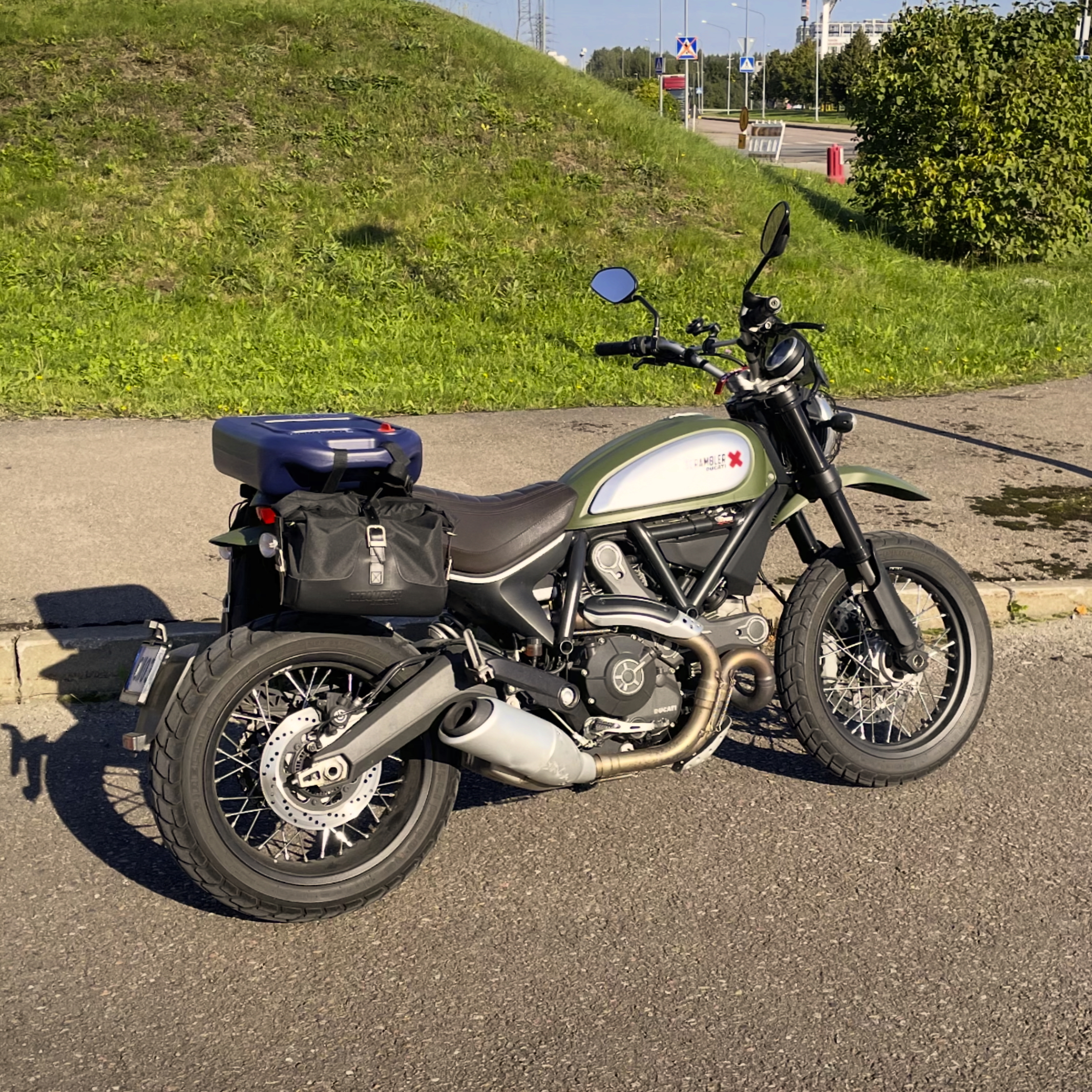

Leidsin üsna heas korras, 2016 aastal regatud masina läbisõiduga umbes 17K, millel küljes juba väike asjalik Dart putukasuunaja ja boonusena ka Ducati OEM küljekohvrid (super-porno rihmadega käivad kinni, aga no vähemasti on olemas).

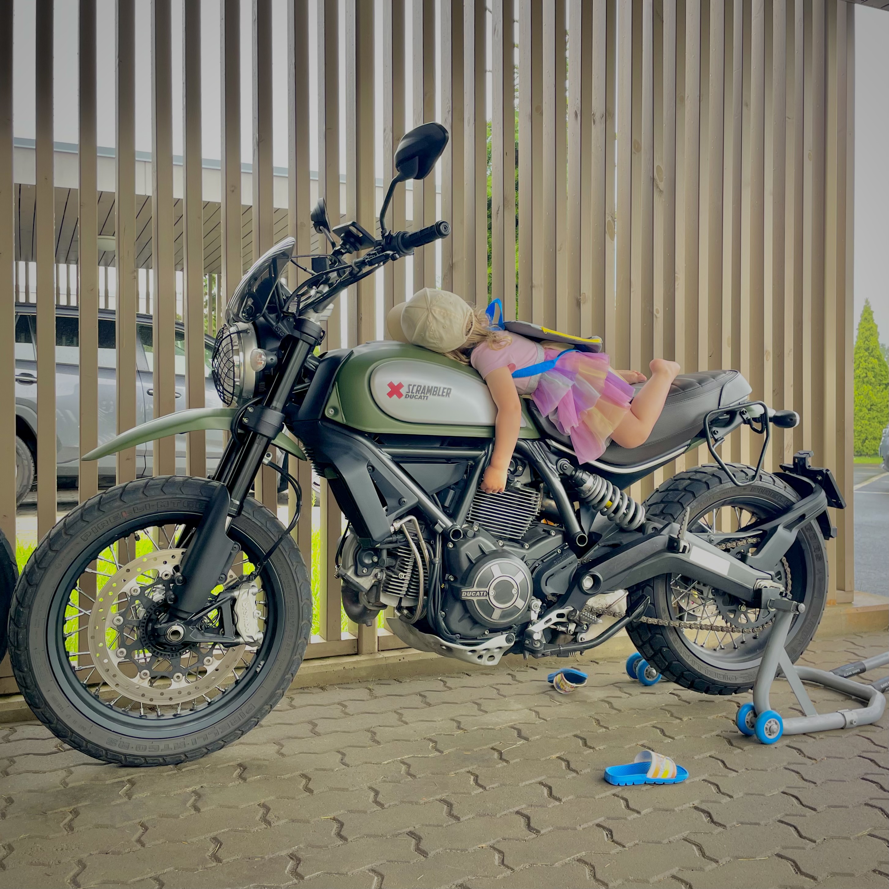

Isegi peenem pererahvas võttis selle tsikli üsna soojalt vastu :lol:
Ja üsna pea sain ka esimest korda käe valgeks (ehk siis mustaks) õlivahetusega, sest pea 10-aastase masinaga esindusse minna õli vahetama tundus eriti jabur. Õigete tööriistadega oli see lõpuks üsna chill tegevus.

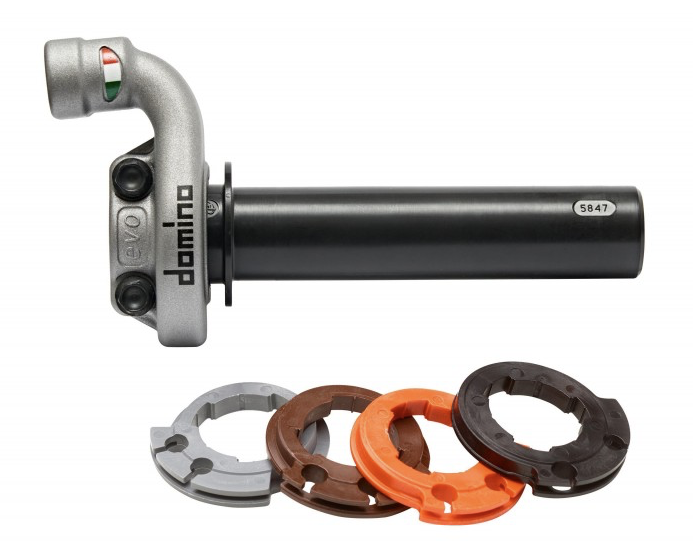

Selle raviks plaanin esiteks throttle tameri laadset toodet (kuna selle nimeline on USA toode ja siin raskesti kättesaadav) mille leidsin MRT Tech valikust.
Üks variant on ka tellida uus plastist rutska toru, kus kaablite kinnitused peal. Siis seda ringi, kus gaasi kaablid peale jooksevad, progressiivselt väiksemaks-rahulikumaks viilida/lõigata ning efekt sama, mis Throttle Tamer'iga. Suzuki V-Strom puhul sai nii tehtud ning see rustka toru maksis paarkümmend eurot ainult.
Alguses tellisin ka USA'st Throtte Tamer'i, aga mis tahes põhjusel sealne postiteenus tõrkus ja pakk ei jõudnud isegi riigist välja mõne nädalaga. Suhtlesin selle firma omanikuga, tühistasin tellimuse ning nad kandsid peale väikest veenmist raha tagasi.
Jep, ma MRT Tech lehelt ühe sellise Domino oma leidsin, mis peaks andma soovitud efekti. Praegu kogun hoogu ja raha, et see koos soojendusega rutskadega ära osta ja külge panna..
