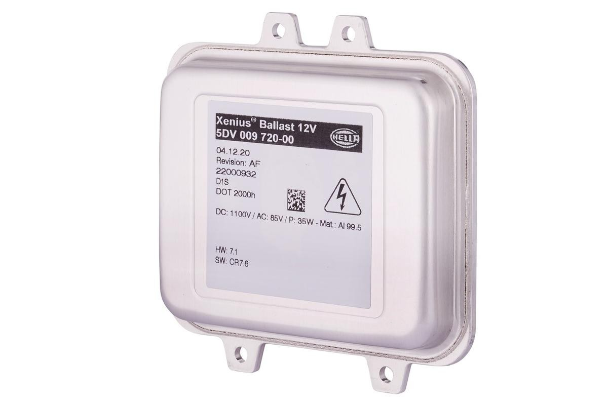

Xenonitele saab ballastid ja isegi lambipesad asendada teiste ehk näiteks suvaliste hiina ballastidega. Ma olen volvo tuledes seda mitmel autol teinud. Töötavad ideaalselt ja viga ei näita. Originaal xenon lambi pistikuga nn ülemineku juhet saab tellida hiinast või osavamal tegelasel ka ise teha ja siis juba kõik need nn asendus ballastid(canbus) a´25-30€ tk sinna sobitatatavad. Ei usu,et Opelil midagi teisti on, sest ega Opel ise tulesid tooda.
Ma enne millegi ostsmist siiski laseks pädeval inimesel see vigade kombo selgeks teha. Seal ei pruugi viga ainult või üldse tules olla.

No plaan järgmine, et sõidan täna Pärnu ja tulen sealt ära homme. Leidsin sealt lammutusest 400eur(nemad EI VAHETA tuld, ainult müüvad)...bi-xeon tule, vasaku...ja leppisime kokku, et kui ei tööta-tööle ei lähe, saadan postiga tagasi...või leian Pärnus kohe firma-remondi töökoja, kes tule vahetuse ära teeb...
Sul võib vabalt olla vigane ka üks juhtplokkidest, osadel autodel on need omavahel seotud ja kui üks on läbi, siis õiget suhtlust ei toimi ja tuli ei tööta nii nagu peaks, sai just tööl ühele kiirelt tellitud odav analoog, aga sellega asi tööle ei hakanud ja vea lahendas originaaltootja juhtplokk.
