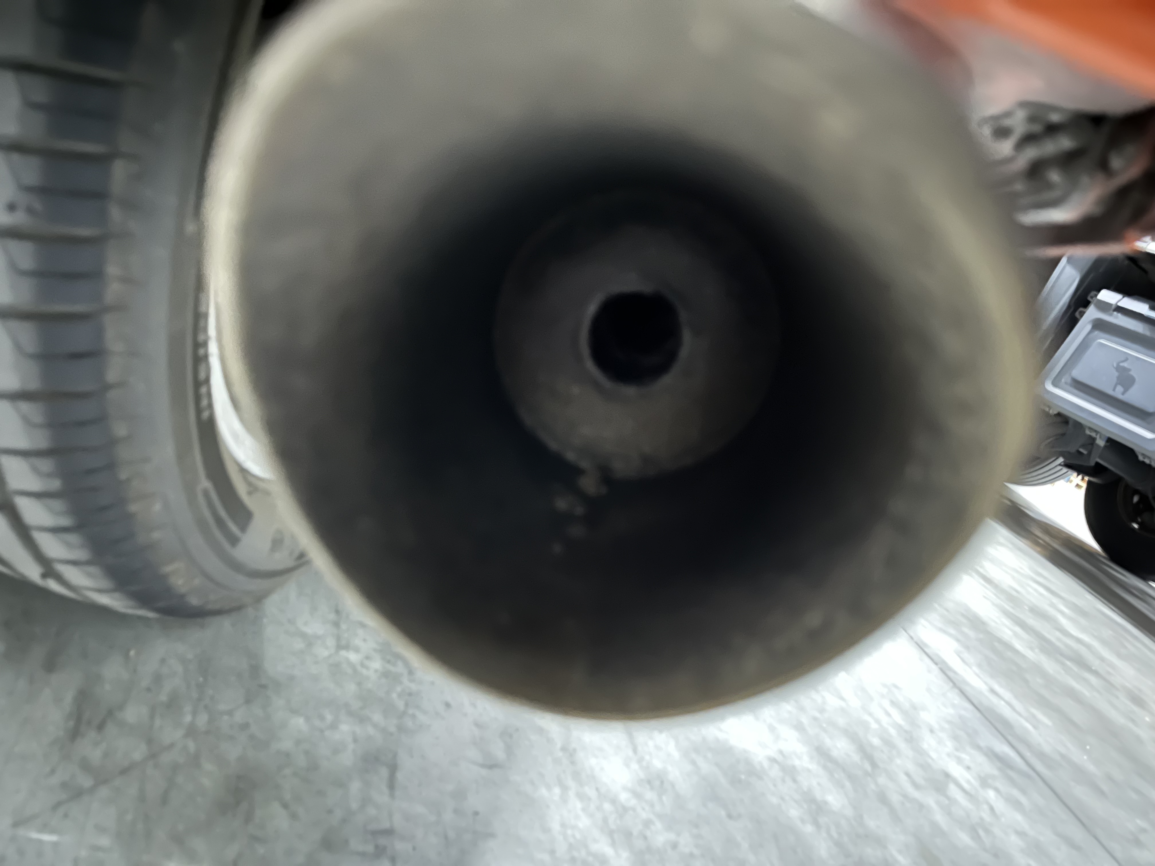

Tere,
Ei ole osanud seda enne märgata. Nüüd kui kuu aega tagasi IBA tuhande miili sõitu tegin andis ennast see tunda. Kohutav undamine, nagu istuksi n kuue silindrilise tolmuimeja peal. Konsulteerides Ameerika fännidega sain teada, et paigaldatud summuti ei ole tehase oma. Uus (kasutatud ebay-st) kannataks isegi tellida kui neelata alla mõru tablett, et saatmine läheb rohkem maksma kui osad. Siis aga lisandub see hirm kas üldse saadetakse ja kui palju tahab tolliamet endale saada.
Targem oleks siit üldse lugema hakata.
Kas on võimalik koduste vahenditega antud summutid "vaiksemaks" teha? Kui saaks bassi maha siis kannatab pikkasi otsasid lasta murevabalt. Proovisin kõrvatroppe aga need panevad kõrvad sügelema. Mõtlesin väga avatud kiivri peale aga neid mis meie teedel lubatud on saab jälle lombi tagant. Selleks ka pöördun siinse seltskonna poole.
Ning jah rattal on taga autorehv. Lombi taga on see üsna populaarne ning mõtlesin ka ära proovida. Esiveljele läks taha mõeldud mc rehv.
Tervitades,
Edgar Käreverest.

Eks ikka, baffle'd sisse ja lähebki vaiksemaks. Netiavatustes nimetatakse sarnaseid asju ka db killeritest. Sul tuleks sinna ilmselt ikkagi mingi natuke tõsisem ja asisem, pikem baffle ehitada, võibolla siis näiteks vaheseinaga. Täiesti tehtav, aga lihtsalt mingi valmis "asjana" ostetav nähtavasti küll mitte. Kuigi no mine tea, kuskilt mere tagant jälle vb on ka...siit maalt ma ei usu

Aitäh selle info eest. Uurin maad. Valmis asja ma ei lootnudki saada. Küll ma ise midagi kokku krutin kui teada saan mida ja kuidas kruttida.

See on ilmselt rohkem töö plasmalõikuri ning keevitusega
aga jah, üldjoontes ka ise kokku "krutitav". Muidugi mingi enamvähem adekvaatne ettekujutus peaks olema ka sellest, et mismoodi need gaasikiirused seal maha saada (ehk müra) ja samas teha seda nii, et vastusurve ka meeletult suureks ei muutuks

Esimene googeldus fraasiga dv killer andis miskised universaalsed jumpstükid mis sumbuti [Motobot: õige on "summuti"] sisse keeratakse. Kui enam vähem paras mõõt leida siis peaks asjal jumet olema.
