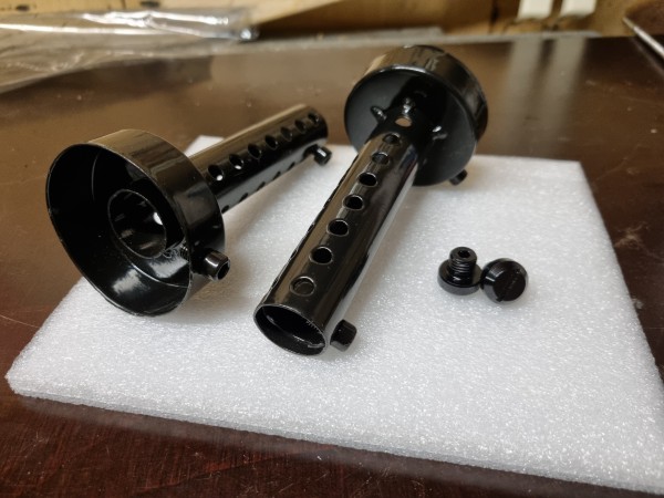

*Mivv Oval Carbon slip-on'id

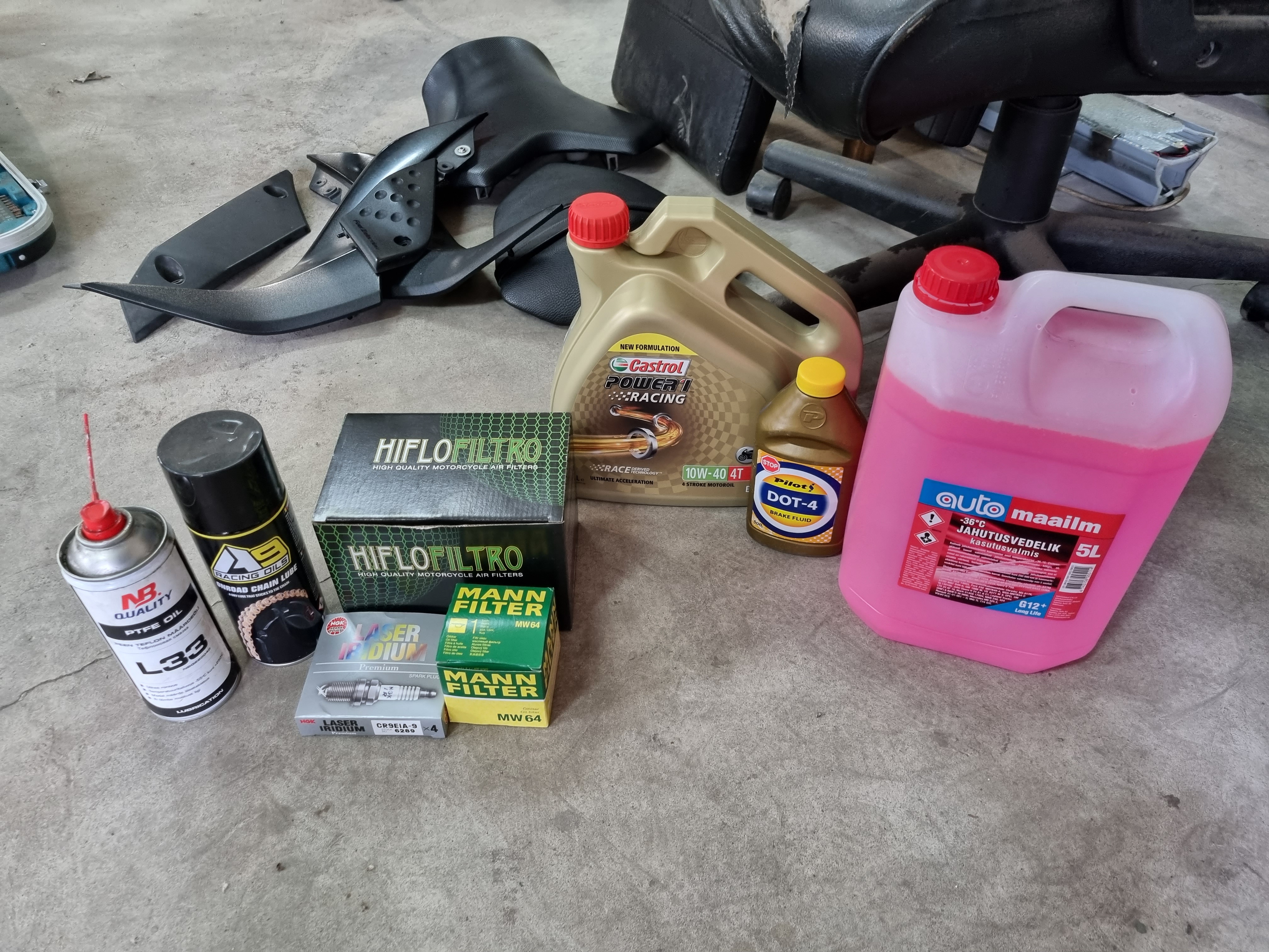

Hooldus, ls 48447km.
Vahetusse läks:
*Mootori õl
*Õlifilter
*Õhufilter
*Küünlad
*Jahutusvedelik
*Pidurivedelik
*Kett hooldatud ja õlitatud
*Liikuvate osade õlitamine
Vana piduriõli oli ikka päris ropp. Jäi ootama paremaid aegu. Läks nädal umbes mööda, kui autokoolis anti kaart ja luba juhendajaga linnapeal ka sõita.

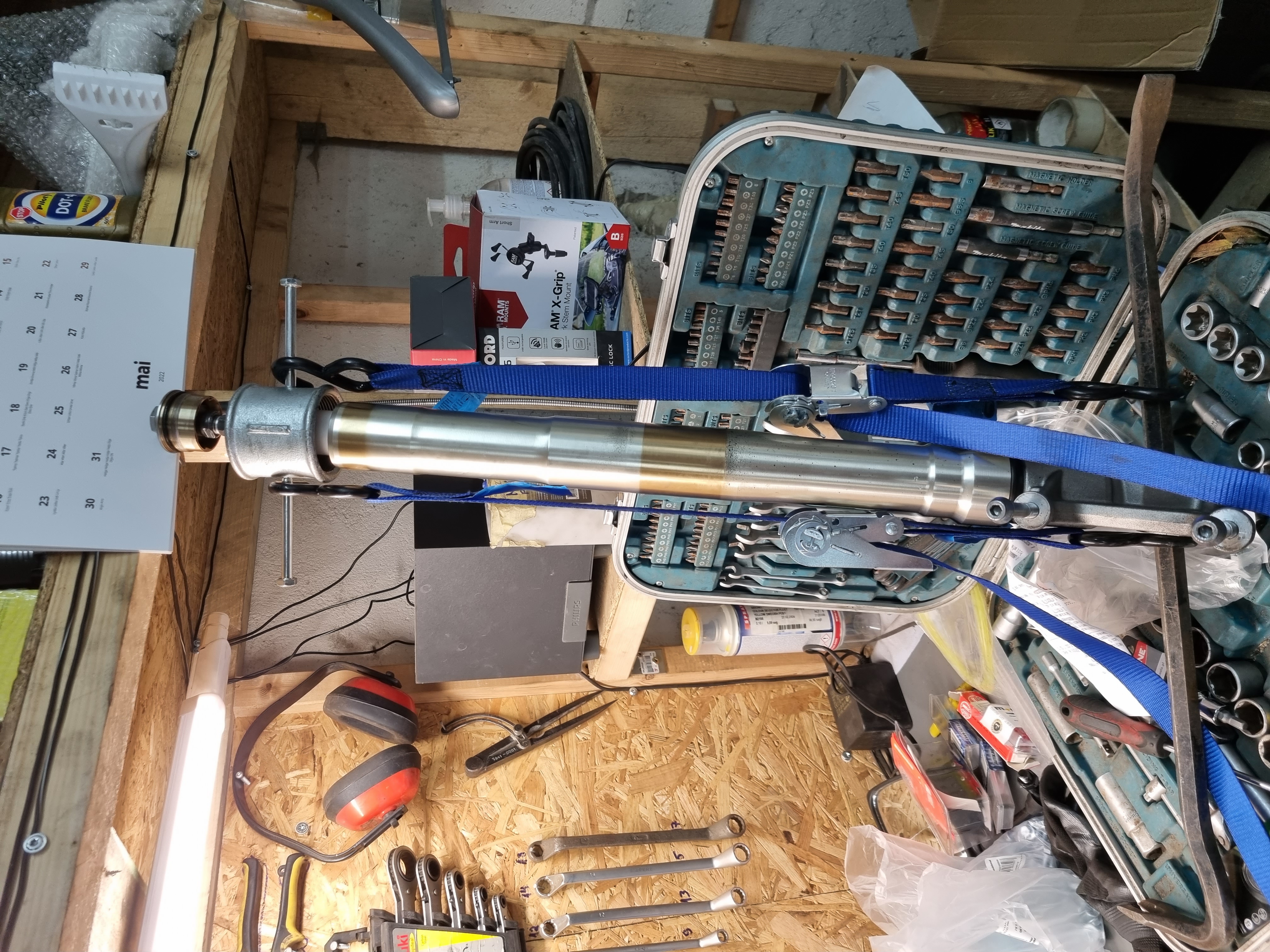

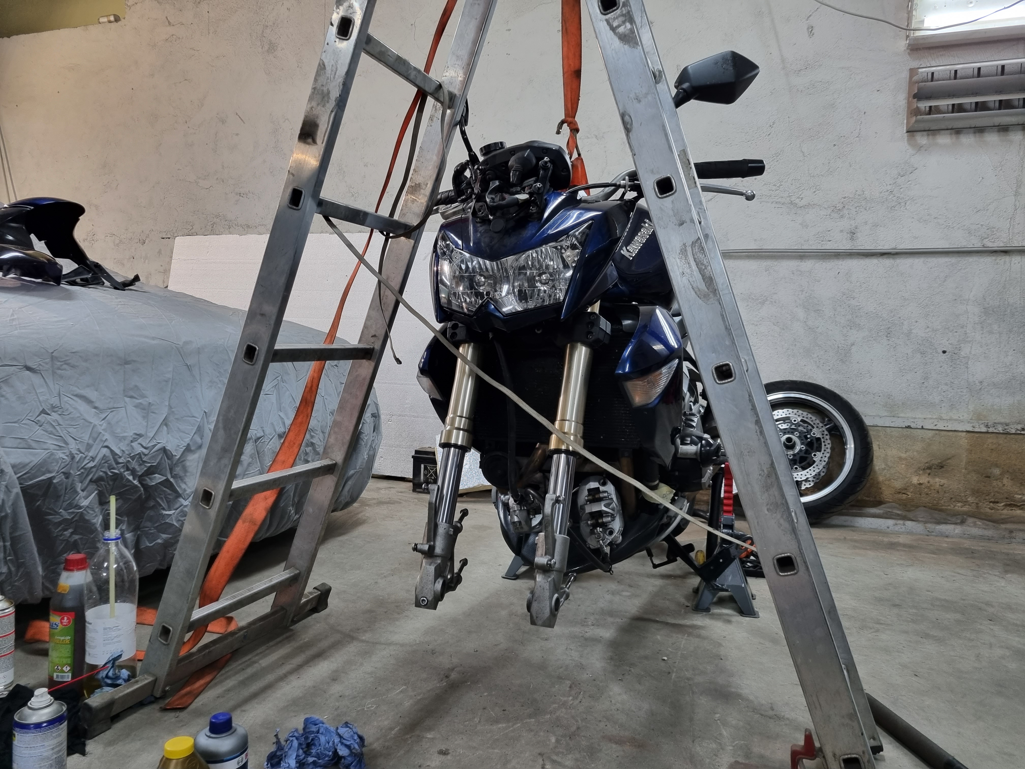

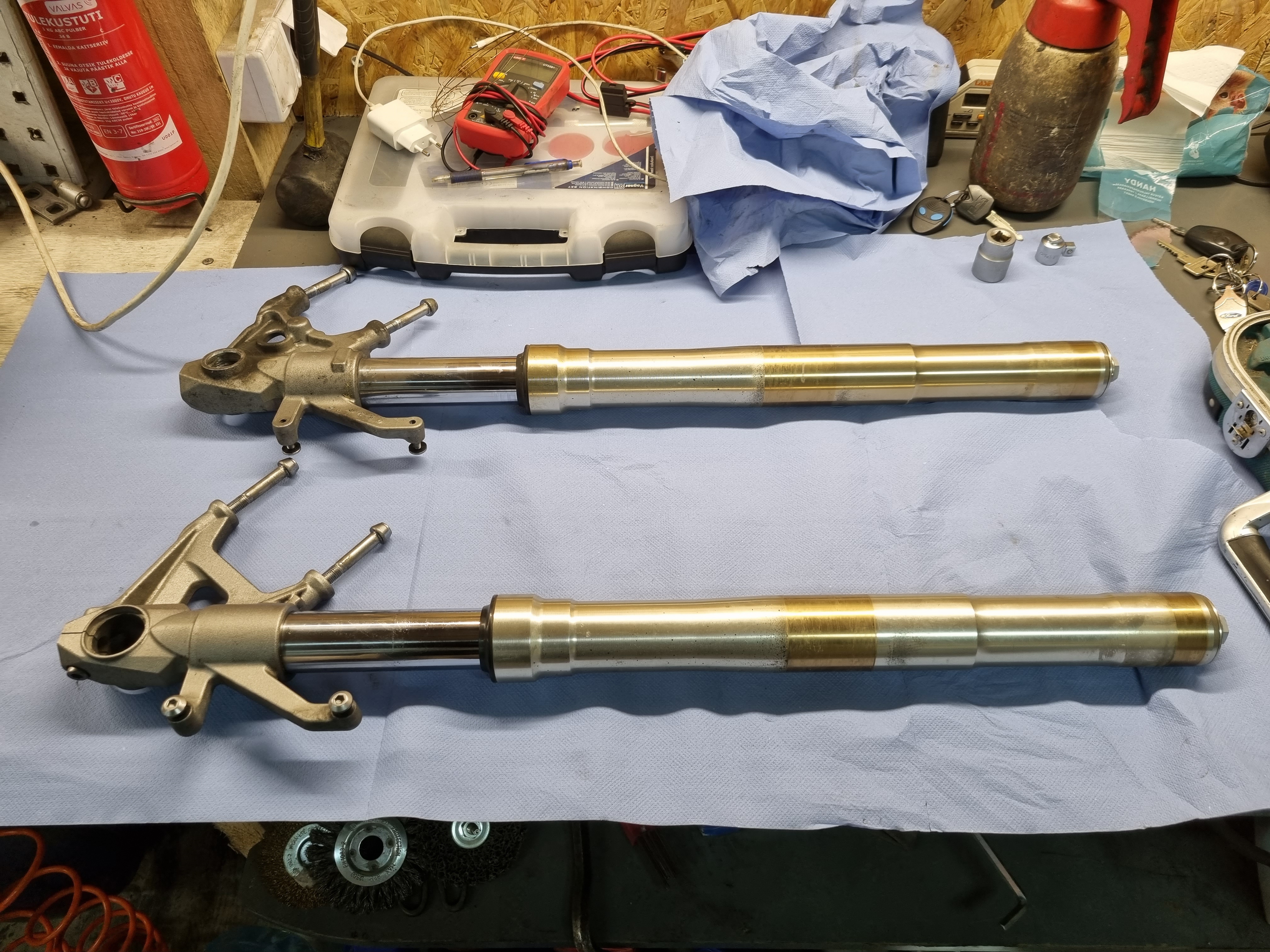

Sai siis kuskil video nähtud, kuidas esiratas maast koduste vahenditega lahti saada
Amordid maas.

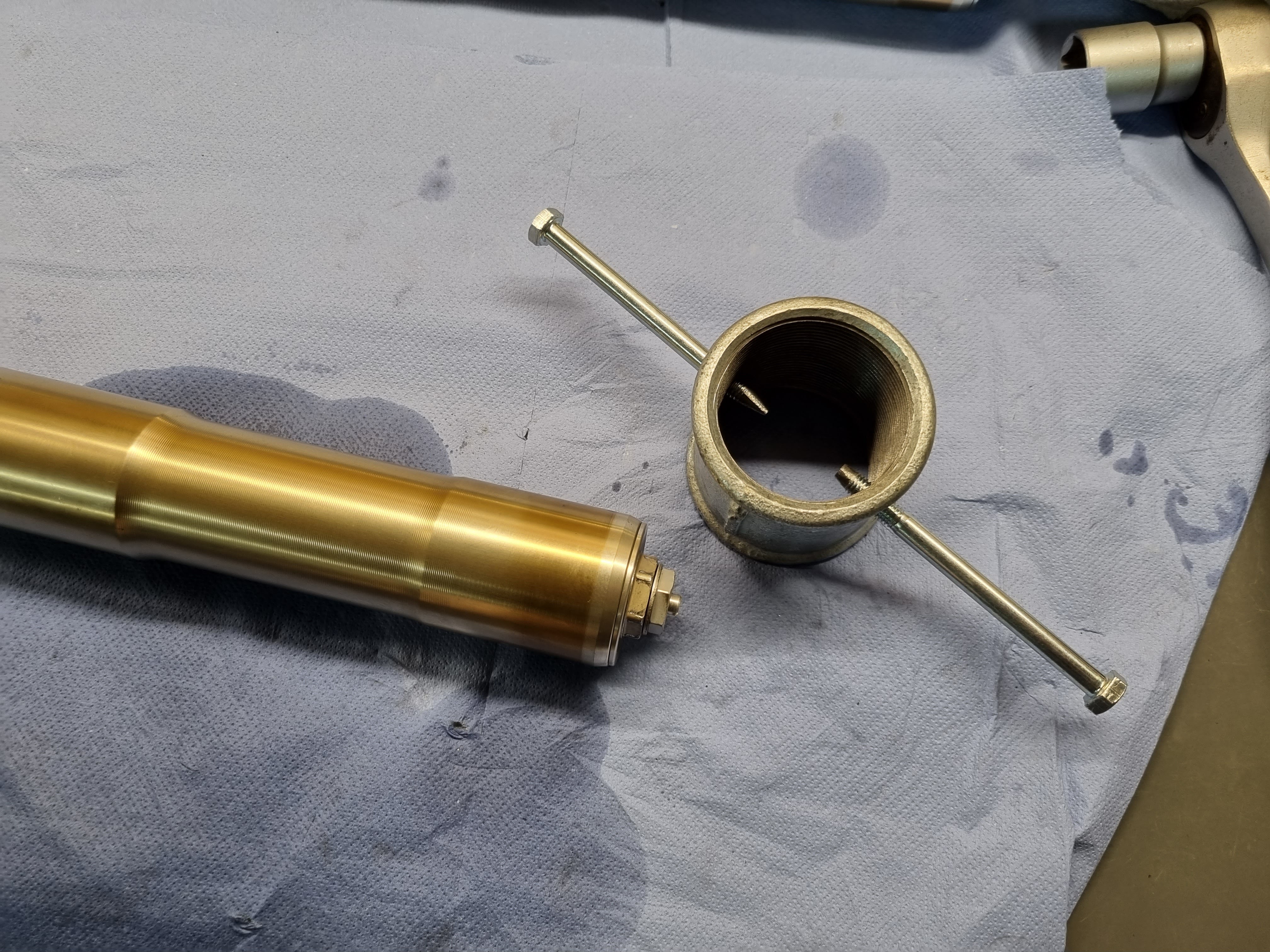

Tegin ka vajaliku tööriista, et amort juppideks võtta.
Keerab külili pildi millegipärast ja ei saa õiget pidi, proovisin kahte erinevat pilti ja teeb mõlemaga sama, aga eks saab aru põhimõttest.
Esimene amort laiali, kõik tihendid ja asjad järjekorda pandud, et ka õigesti pärast kokku läheks.
Sisemise tihendi sisse löömiseks vajalik abinõu.
Ega muud polnudki, kui teine samamoodi teha ja ratas kokku tagasi laduda.

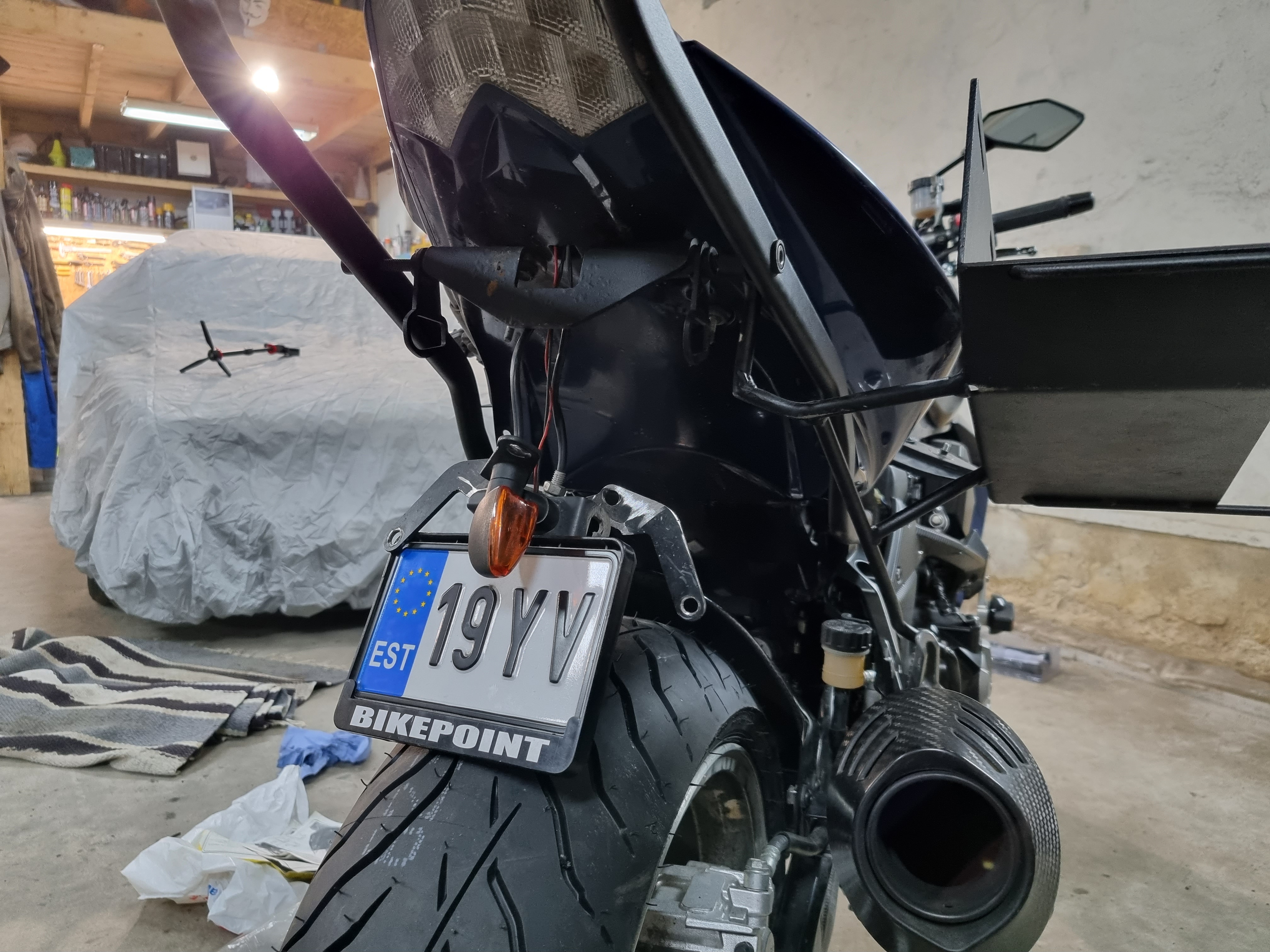

Ühel hetkel suutis number minema lennata. Uus number tellitud, kätte saadud ja jälle sõidetud - üksi, koos sõpradega jne.

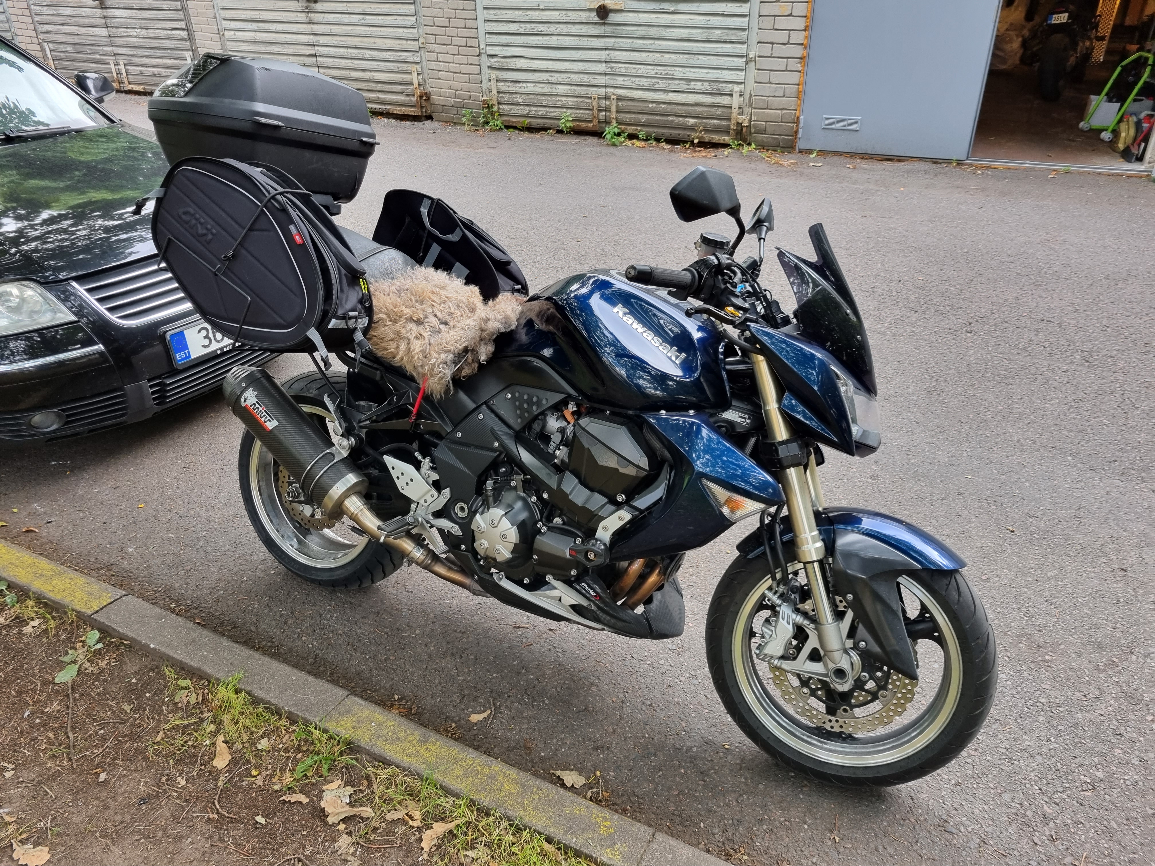

Ühel hetkel hakkasime kolleegiga rääkima, et võtaks koos puhkuse ja läheks sõidaks 3 nädalat mööda Euroopat ringi.

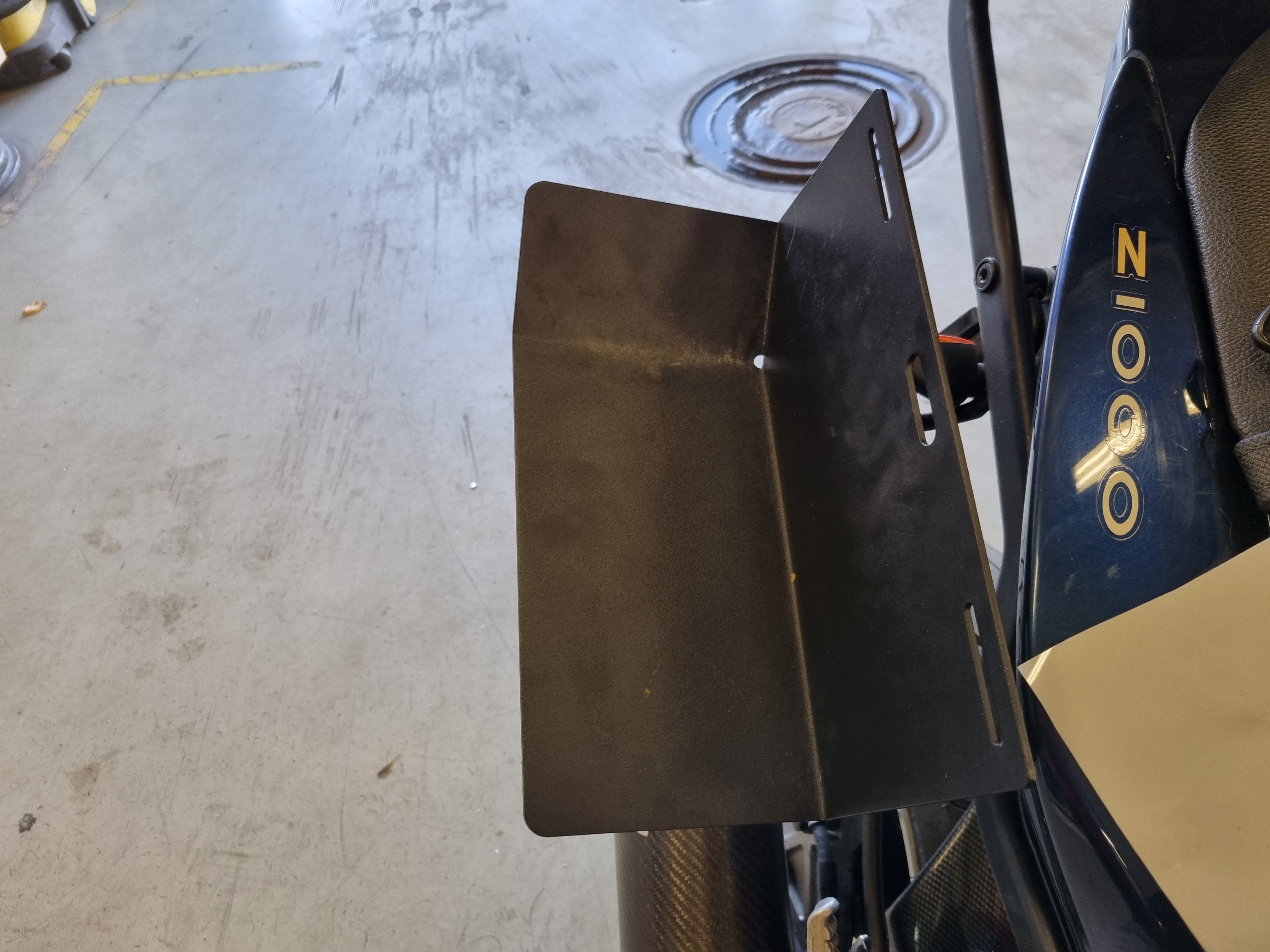

Olin juba mõnda aega noolinud Z1000 kottide komplekti, mis saigi siis lõpuks ära ostetud.
Tagumine kohver ja selle kinnitus Givi omad, küljekotid samuti Givi omad, aga nende kinnitused on ise tehtud. Siis hakkaski ettevalmistus reisiks pihta.
Sellest kõigest tuleb ka videoseeria, esimeses videos räägin siis natuke rattast ja plaanidest, mis vahetusse lähevad.
Kuna ma tööprotsessi ajal väga pilte ei jõudnud teha, siis siin videos saab näha, kõik tehtud sai.

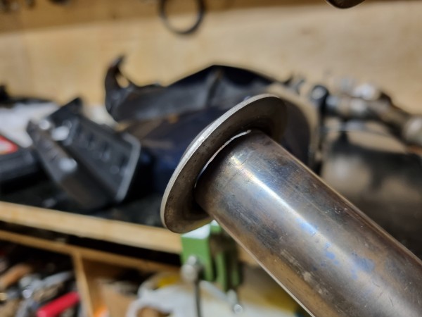

Panin ta nii kokku ära, et saaks natuke harjuda kogu selle mandiga, mis külge sai. Lõikasin ka otstest ära toed, mis tundusid suht mõtetud ja veits ohutum ka, kui pole selliseid metallis väljaulatuvaid asju.
Kuskile vastu minna, siis kotid ikka pehmema jne.
Vajadusel saab need alati tagasi keevitada, lõikasin piisava varuga, et hiljem probleeme poleks.

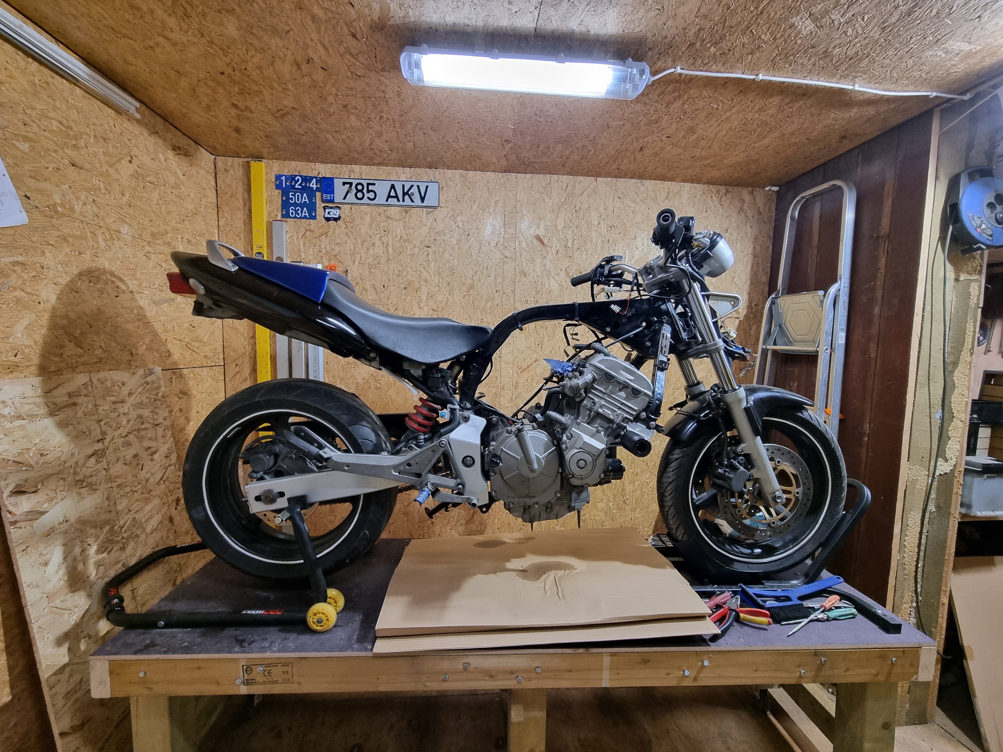

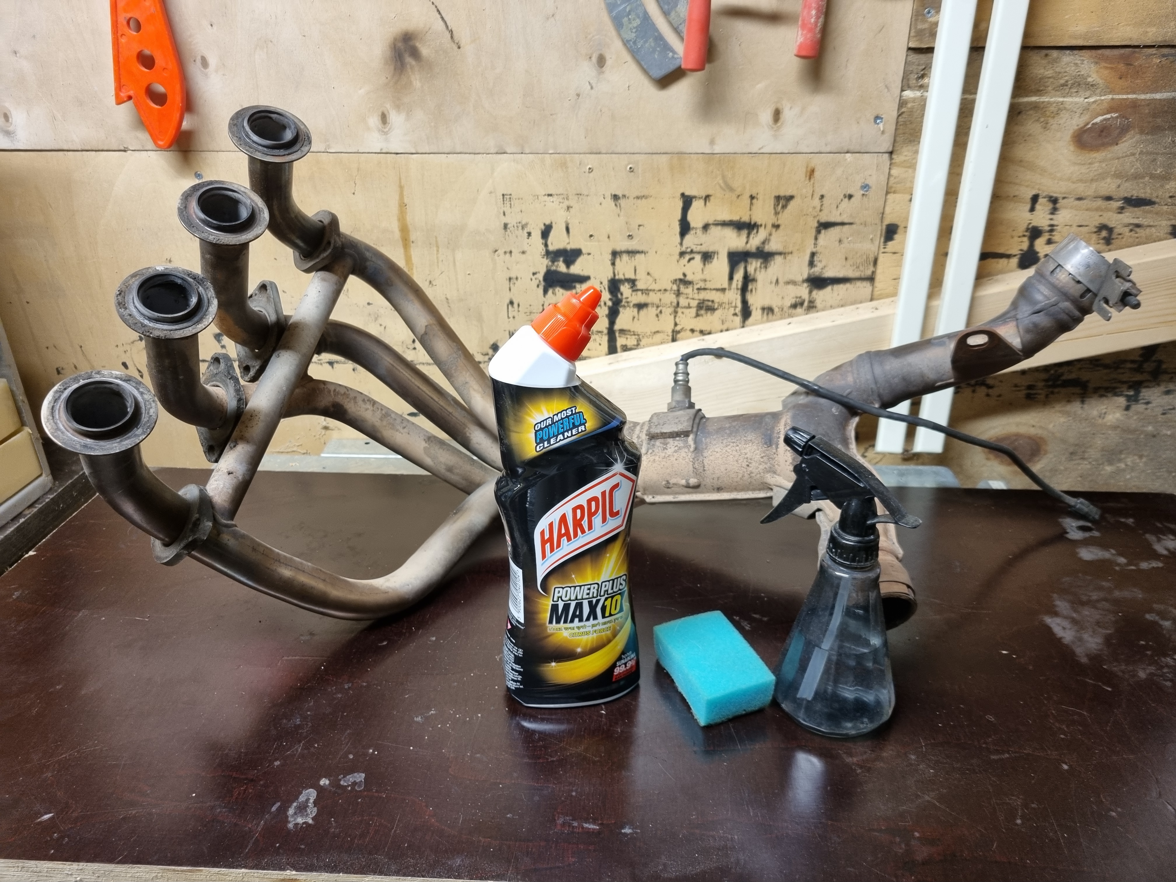

Alguses olid plaanid, et viin talvel ratta kuskile töösse, lasen klapid kontrollida ning vajadusel regullida ja olekski hea sellega.

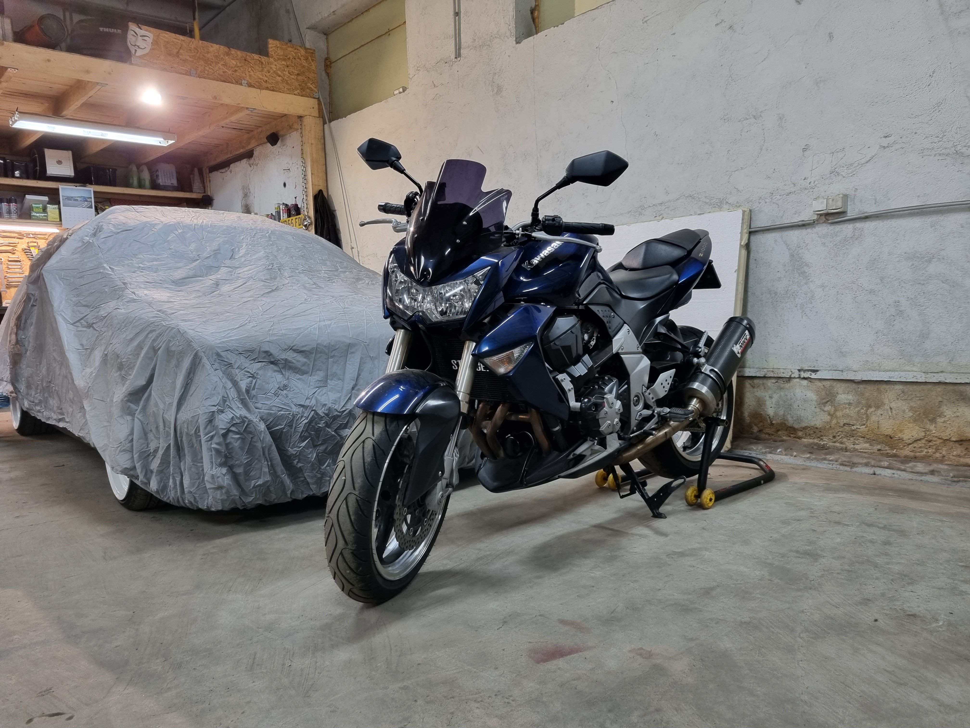

Aga vahepeal jõudsin otsusele, et teen kodus tööruumis kerge puhastuse ning toon ratta garaažist koju üldse. Siis hea tegeleda, kui tuju tuleb ja pole vaja kaugele minna.

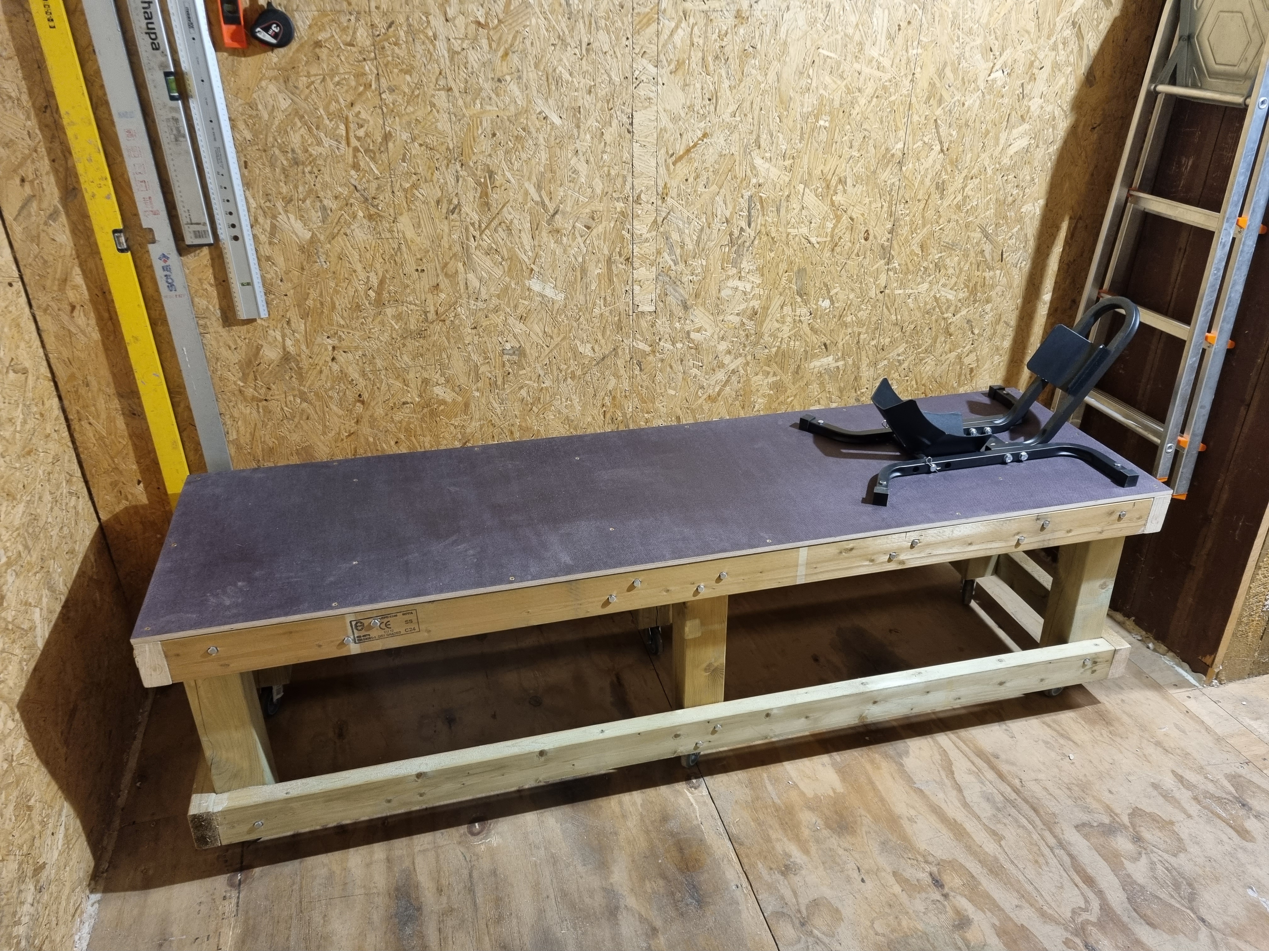

Tuba puhas, meisterdasin "töölaua/tõstuki/ma ei tea, mis see on", mille leidsin jälle Youtubest
Sai ka ratas peale aetud, väga keeruline polnud, käik sisse ja siduriga vaikselt pikema prussi abil peale sõita. Sai siis kõik laiali lammutatud. Mõõtsin sidurikettad ära (kõigil paksust küll ja veel), vaheplaate pole jõudnud veel vaadata, kas sirged või kõverad.
Aga vaheplaatidel mõndades kohtades kuumajäljed, kas peaks terve komplekti ikkagi välja vahetama?

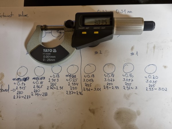

Libistamist ega midagi tunda pole olnud. Sai siis märgid paika aetud ja mõõdetud klapivahed.
Alt on märk paigas, aga ülevalt üks nihkes veidi, kas kett on juba kergelt väsinud? Oleks aeg vahetada? Ja tulid nukad ka pealt, et saaks shime mõõtma hakata. Väljalaske klappide norm vahemik: 0.22 ~ 0.31
Esimene number on klapivahe.
Teine number praegune shim.
Viimased numbrid siis uue shimi vahemik. Sisselaske klappide norm vahemik: 0.15 ~ 0.24

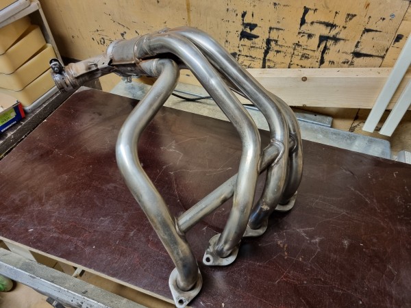

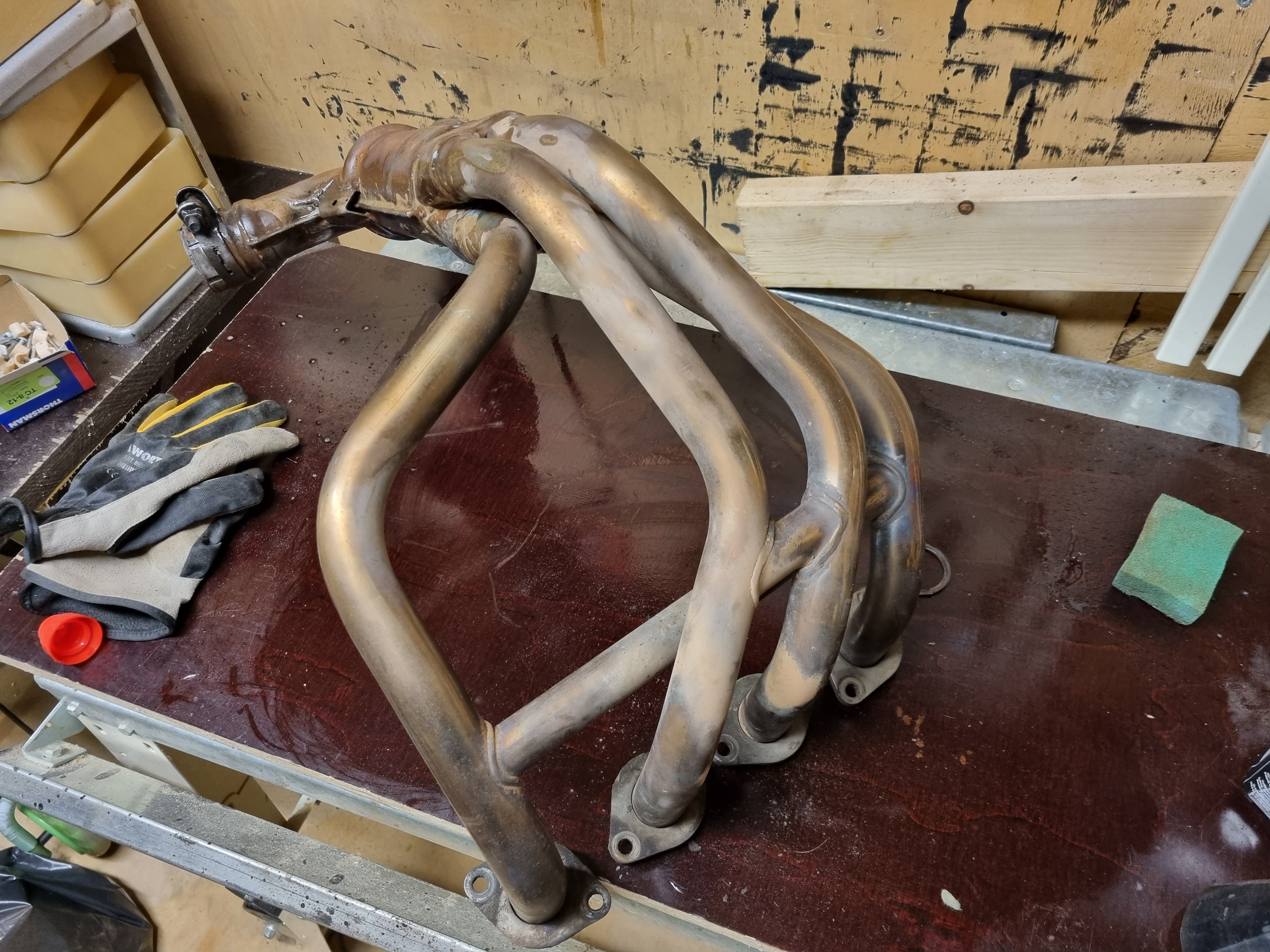

Vahepeal siis jupid jõudnud ja ka ratast kokku laotud.
Kõik tööd tehtud LS 58741km.
Shimid käes, sai hakatud neid paigaldama, õnneks oli suurem töö enne ära tehtud ja nüüd oli vaja leida igale shimile oma koht.
Pärast sai nukad ja keti peale tagasi ning tihendeid ootama jääda. Niisama passida ei viitsinud, tahtsin proovida, kas Harpic päriselt ka töötab kollektori peal
Väga kerge vaevaga sai ikka kõvasti paremaks. Esimesed tihendid sai Motodepoost kohe kätte, need läksid ka külge ära. Järgmised tulid veidi hiljem, sest oli vaja tellida.
Sai siis mootor kokku laotud ja tööle pandud, korralik klõbin oli, hullem, kui enne töö tegemist.
Heli tuli ikka väljalaske kollektori kinnituse juures. Käe ligidale panna, siis oli tunda, kuidas pressib õhku välja. Kui kollektori uuesti maha sai, siis oli ka viga näha.
Keevitasin ta enamvähem ära, keevitused natuke maha ka lastud ja külge tagasi - klõbin kadunud.
Sai mootor lastud soojaks ka käia. Kuna rattaga tuli kaasa K&N õhufilter, mille sai alguses originaali vastu ära vahetatud, siis nüüd mõtlesin, et paneks ikka tagasi.
Tellisin komplekti, kus sees on puhastussprei ja õli.
Puhastusaine peale, 10 minutit seisis, siis kraani all jooksva veega puhtaks, kuivas ööläbi, õli peale ning külge. Kunagi tellisin tagatule Hiinast, mis sai lõpuks külge proovitud. Tahtsin lihtsalt välimuse pärast saada tumedat tuld, olin kindel, et neid suundasid kasutama ei hakka, mis seal sisseehitatud on.
Aga pärast proovimist mõtted muutusid, sest neid suunad põlevad ikka päris hästi. Veel jõudsid uued pidurivedeliku topsid, samuti välimuse pärast sai võetud need. Hiinast jõudsid ka DB-killerid, kuna ratta ostuga neid kaasa ei saanud ja ülevaatusel kindlasti tahetakse.

Kõik tööd tehtud said, siis garaažis ootas juba järgmine ratas järjekorras, mis koju tuua, et uuel hooajal sõita. Z sai siin kodus enam-vähem soojaks lastud käia ja kordagi mingeid probleeme polnud.
Sai ka pilt tehtud samal ajal läbisõidust, kui mootor soojenes, ehk siis kogu aeg silma peal hoitud näidikutel. Pärast seda soojaks käimist enam tööle ratast ei pannud, lõpetasin järelejäänud asjadega, et hooajaks valmis olla.

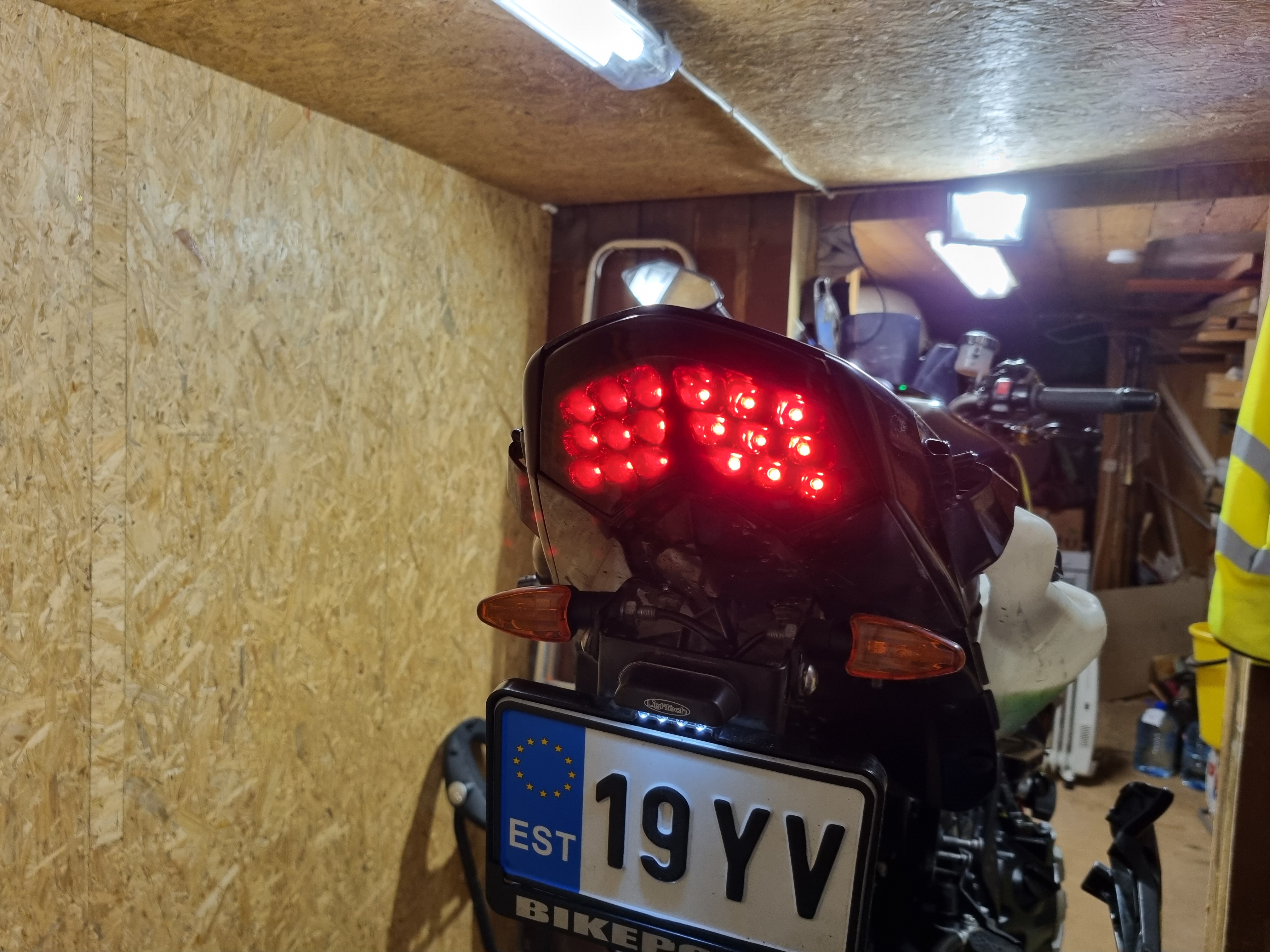

Panin tagatule, õhufiltri, pidurivedeliku topsid, plastikud külge ja puhastasin ratta ära.
28. jaanuar sai viimased asjad tehtud ja 5. veebruar rattaid liigutatud, siis panin ka korraks tööle, et prussi pealt bussi sõita, ei mäleta, et oleks õlituli siis vilkunud, samas ei pööranud ka sellele tähelepanu.

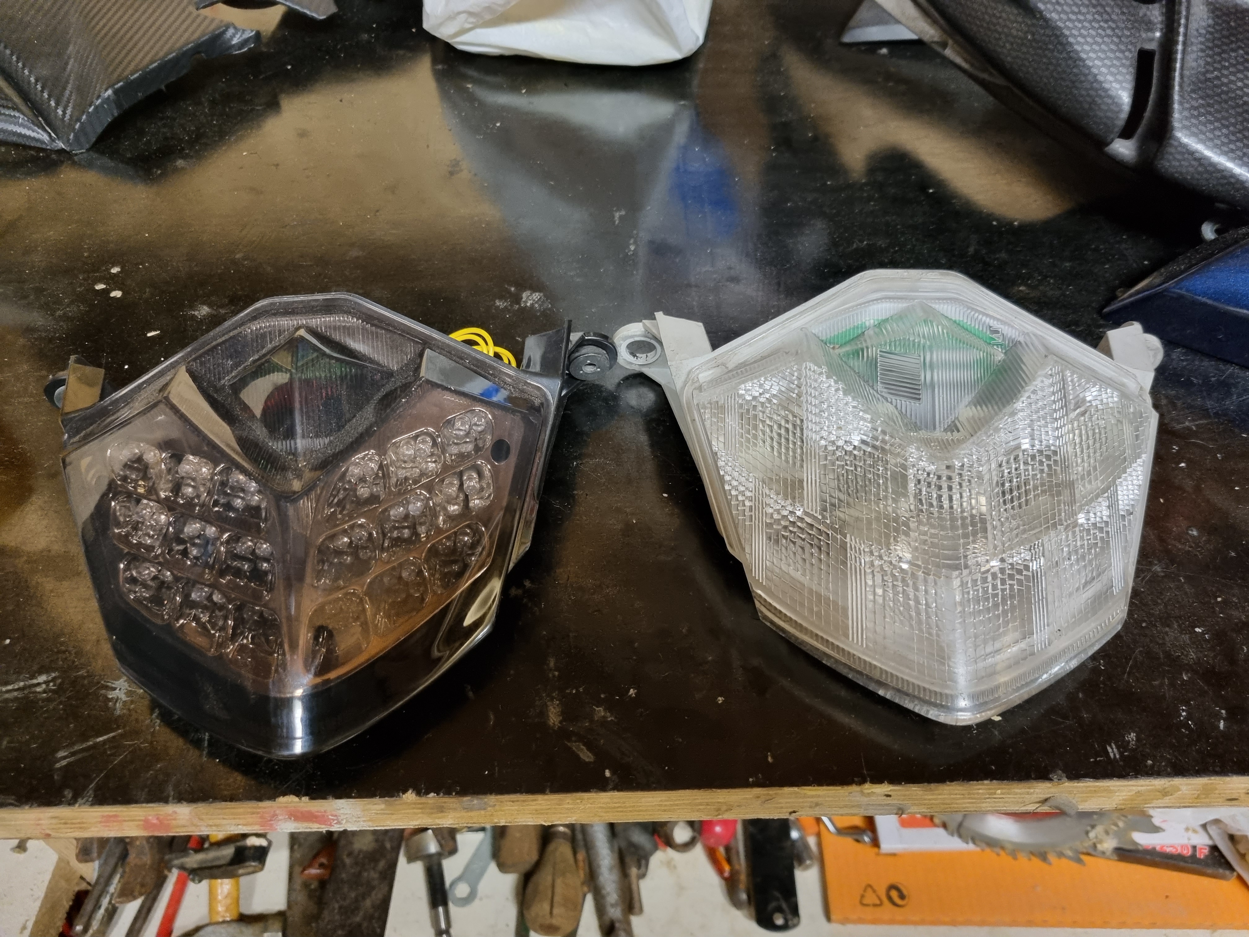

Võta jah orig. tagumised suunatuled ära, saad korduvalt ülevaatust külastada
Teadmiseks, tagumiste suundade omavaheline min. kaugus on 24cm!
PS! Õlirõhu kohta ei tea...
Tasemega ei või olla seotud, kui vilkuma jääb? Tavaliselt tuli kas põleb või ei.

Niikaua, kui suunad on e-märgisega ja paiknemine õige pole väga vahet. Kui ülevaataja hakkab jorisema siis peab seadusele tuginema ja mitte arvamusele. Nendelt tuleb seda nõuda. Pole vaja mingit odavat hiina jama sinna toppida vaid tuleb osta e-märgistatud, respektaablite ettevõtete toodang.
Kõik need ümberehitatud tsiklid käivad ülevaatustel ja saavad läbi.
Re: Kawasaki Z1000 '09, KaupoA
Sellele tõesti ei mõelnud, et pärast ülevaatust on meil teisigi kontrollijaid liikluses, kes võivad tagasi ülevaatusele suunata
Eks peab suunad ikka tagasi panema mitte ainult ülevaatuse ajaks vaid jätma ka hilisemaks.
