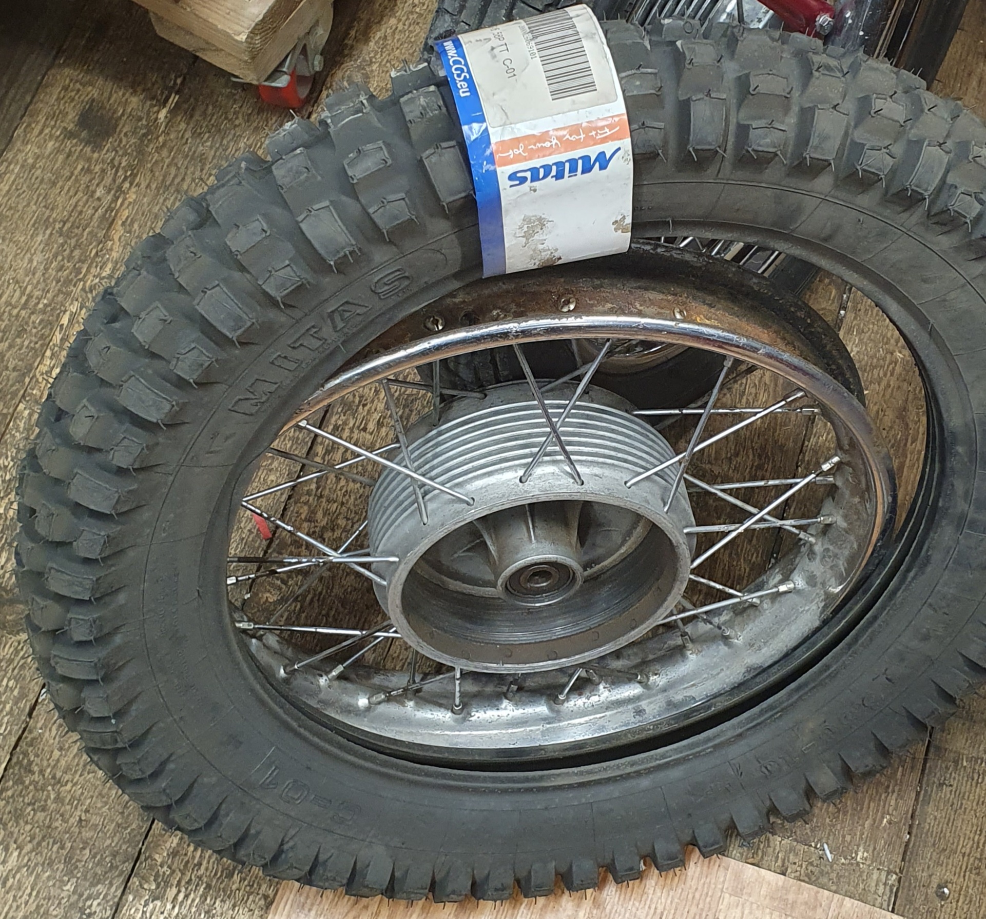

Nüüd sai tagumiseks Mitas C01 16x3,5 - mis peaks kannatama lume saagimist.
Samas võiks ka esirehv suuta paremini toetada tagarehvi tööd.

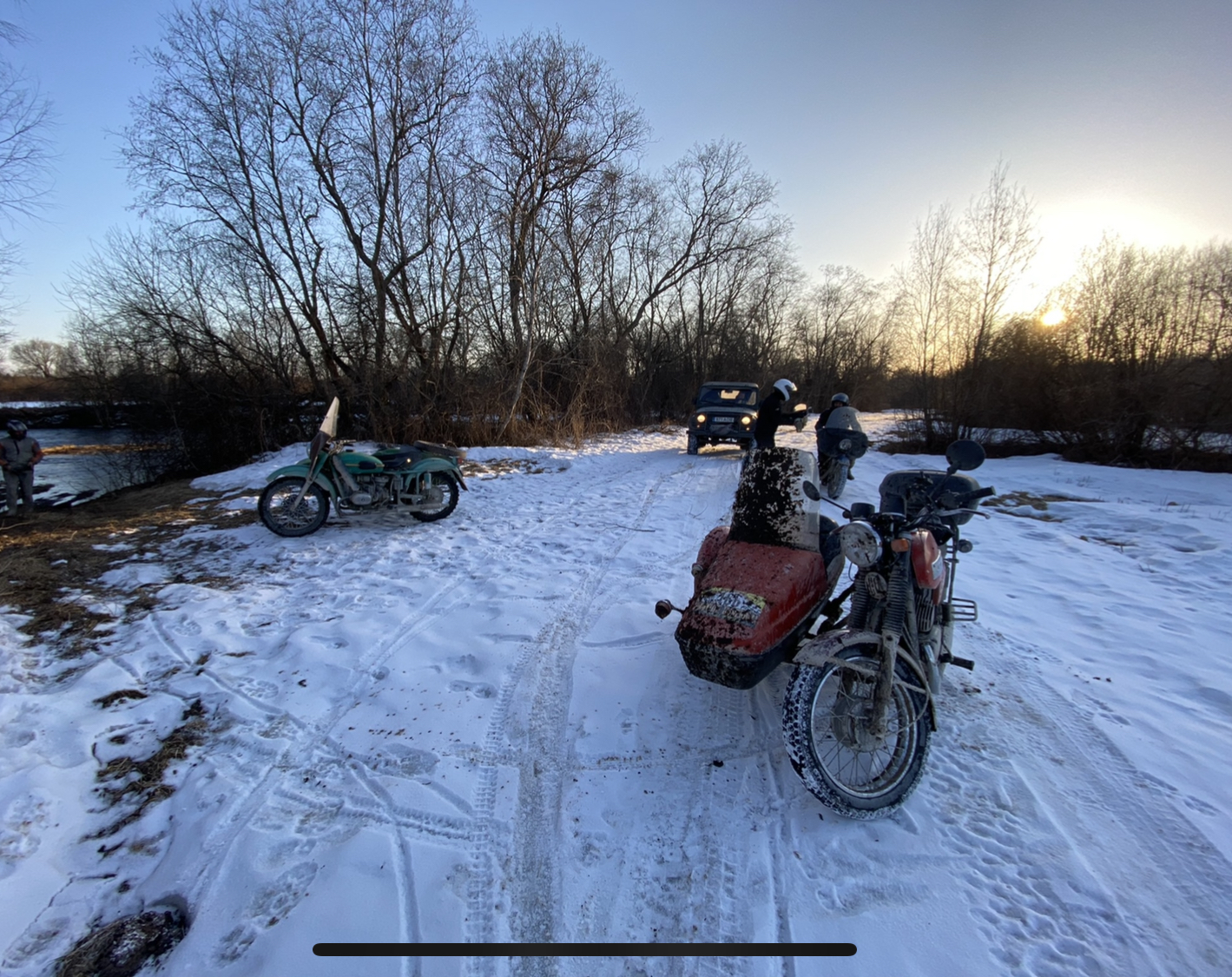

18” Jawa peal on seni üks ägedamaid kombosid olnud selline:
Taga Heidenau K37 18” 3.5
Ees Heidenau K41 18” 3.0
Ma ise sellega pikalt lenksus pole olnud aga kõrvalt on näha, kuidas üks mees lihtsalt ronib igal pool paremini kui mina
Oleme Jawadega ligi 10 aastat talvel sõitnud (iga talv üks/kaks pikemat sorti päevast retke kruusal ja võimalusel ka metsas).
Mul on alati olnud sama rehv. Ees ja taga Mitas H03 18” 3.5 ning korvil 16” H06. See on siis sisuliselt originaal Barumi talvekomplekti muster + korvil suvekas. Ma üritan võimalusel sättida nii, et talveks saaks värske rehv alla ja päris ausalt öeldes on see väga okei komplekt. Uskumatul kombel selline rehv peab isegi libedal teel täitsa piisavalt, et näiteks jää peal kohalt võtta vmt.
Aga nagu öeldud, siis Heidenau on veel tsuti parem (nende miinus on see, et suvel nad kuluvad kiiremini kui Mitas).

Illustreeriv foto eelmisest talvest: PS! Sinu pakutud K60 on mul teistel ratastel all olnud - julgen öelda, et K37 ja K41 oleks parem valik, kuna nad toimivad rohkem lamellrehvina. Isegi H03 on ilmselt parem.

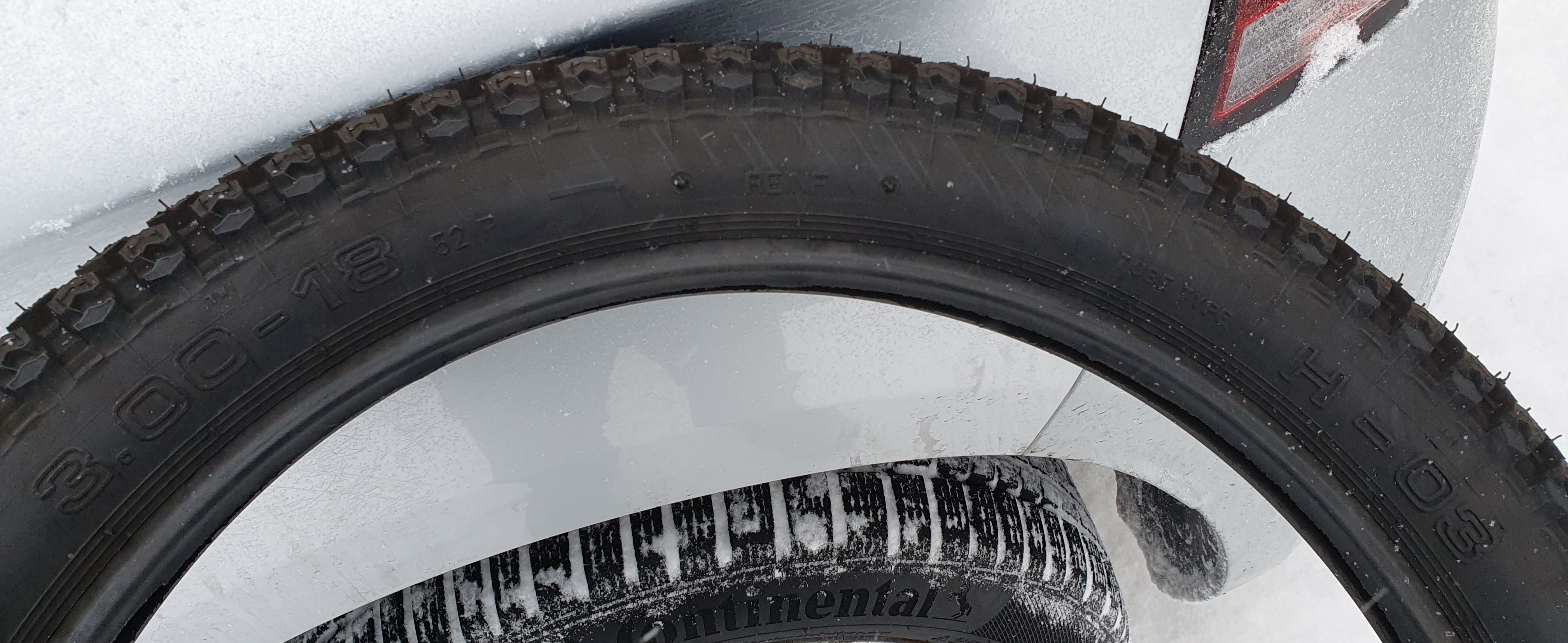

Oli plaanis k41 otsima hakata, kuid sain super hinnaga tutika Mitas H03 18x3.0
Eks see talv sõidab sellega ja taga siis mitas C01 16x3.5

Ootan 18" esiratast... kuid tagumise rehviga olen ülimalt rahul - veab ja pidurdab nagu suvel. Suhteliselt paksust lumeputrust suudab jaffi läbi lükata, kuid jah esimene suverehv kohe kuidagi ei taha tagumisega hästi koostööd teha.
Loodame lähiajal ka selle H03 alla saada, siis on masin talvesätetes ning saab iga kell sõitma minna.
