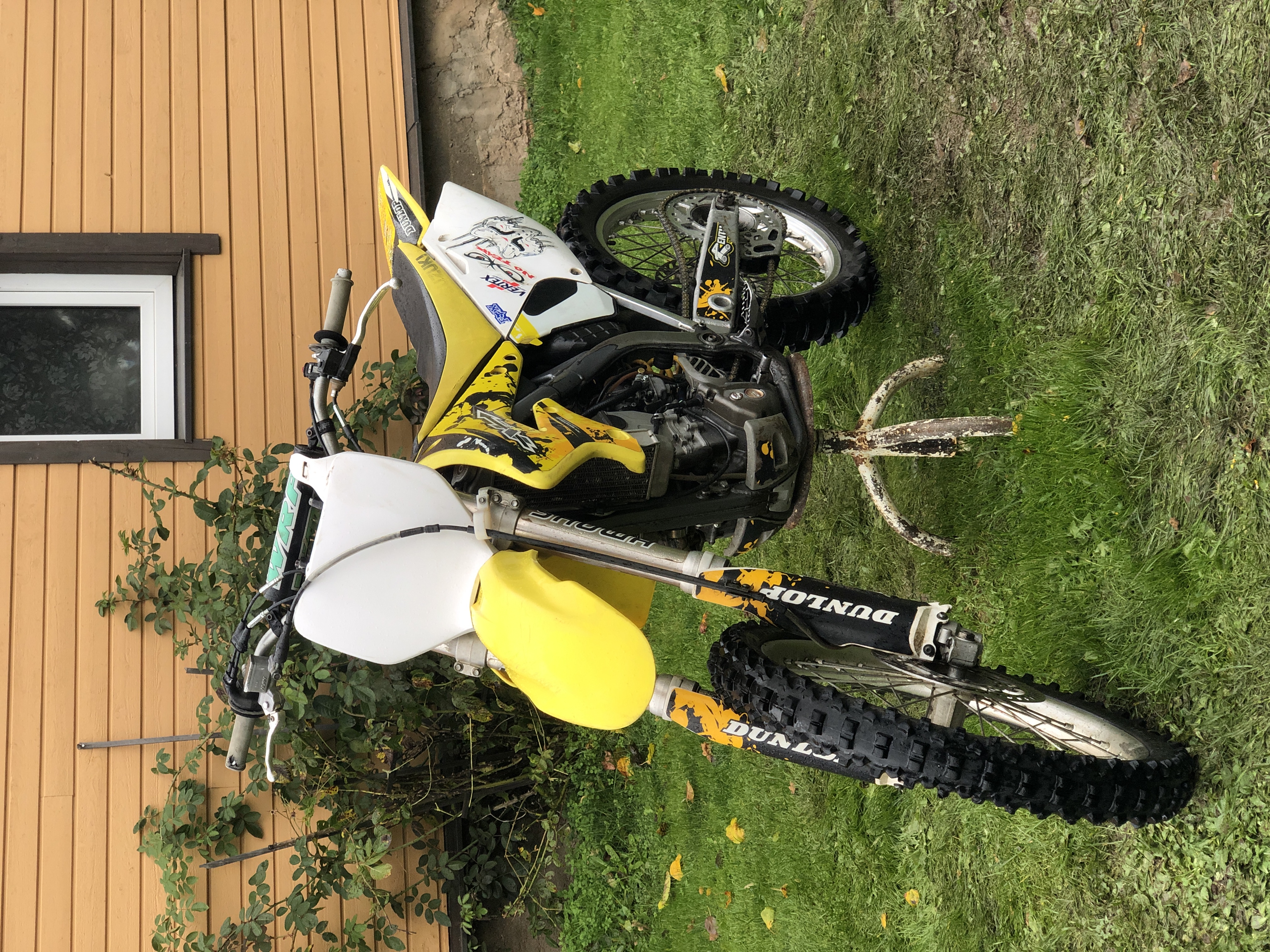

Masin ise selline, minul siis esimene firma 250cc

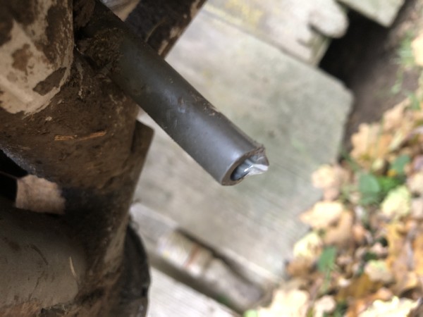

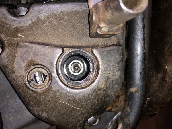

Panin täna ratta käima ja jälgisin seda toru… külmalt midagi eriti ei tulnud, soojalt hakkas tilkuma kuskil iga 10sekundi tagant tuleb tilk.
See ei ole nagu puhas õli, see on justkui õli ja vee segu…
Samas kui vaatan mootori külje pealt seda klaasist aknakest (ei oska teda kuidagi nimetada) siis sealt vaatab täiesti korralik õli vastu. Omanik olevat just uue õli ka pannud.
Panen pildi sellest torust… Ise leidsin netist sellist infot, et magneeto poolsel küljel on tal mootori sõel, kui see umbes siis pidi ta ka torust hakkama ajama.

Kui see toru otsast tulev vesi on näpu vahel libe, siis on tegemist jahutusvedelikuga, kui ei siis on see lihtsalt kondensaat, mis mootori soojenede välja aurab ja voolikus uuesti kondenseerub (puskariaparaati kujutad ette?). Õues on juba päris külm ja õhuniiskus kõrge, seega kondensaadi moodustumine on päris normaalne

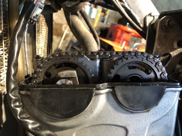

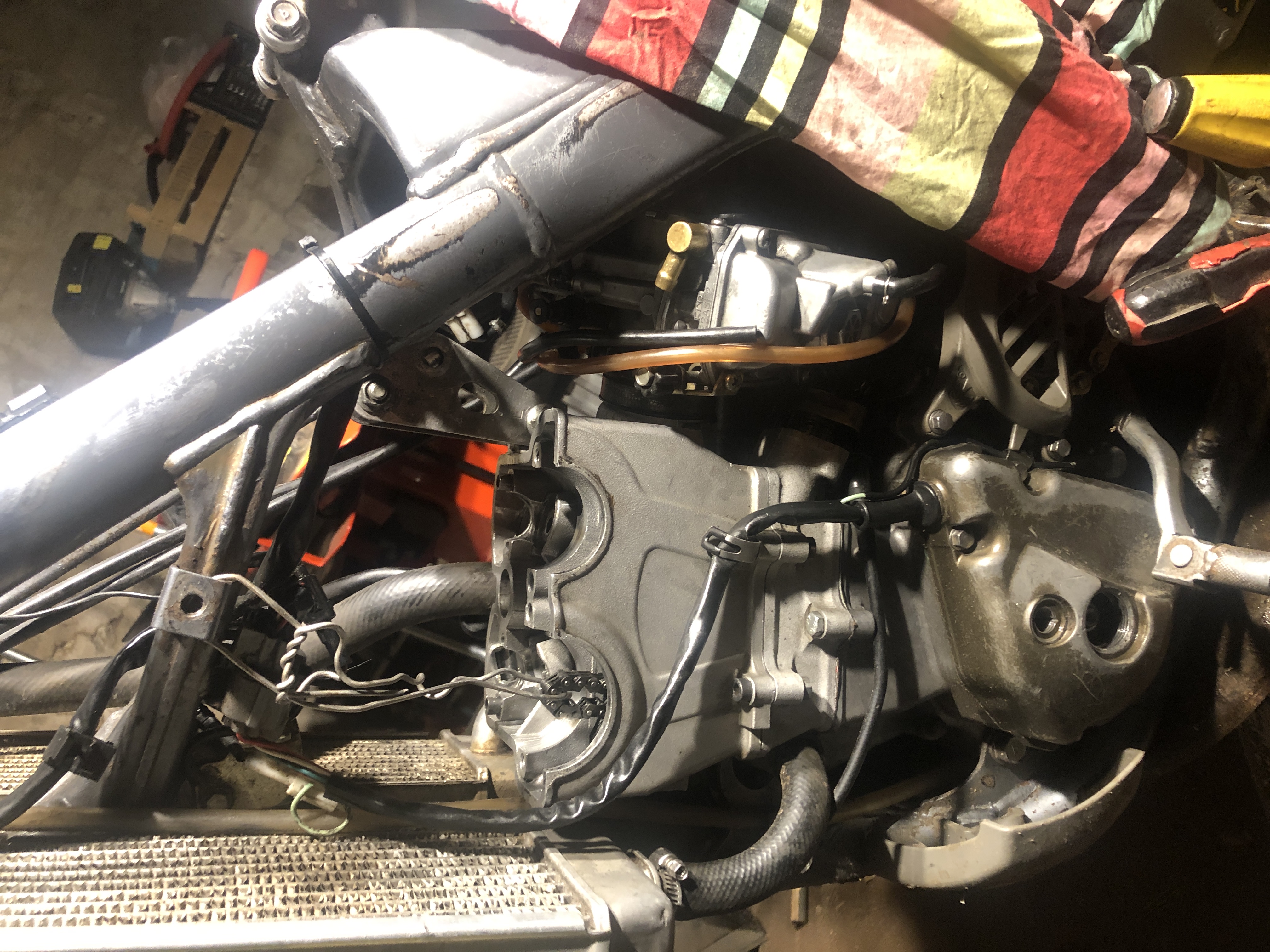

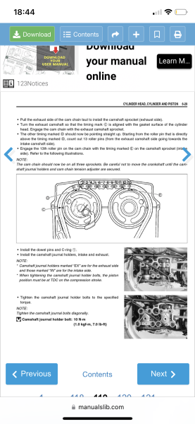

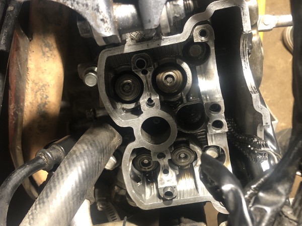

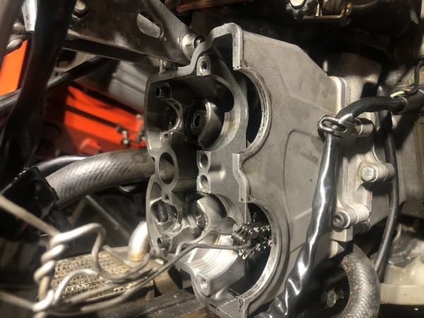

Nii, sain natuke infot juurde. Nimelt siis võtsin klappide kaane maha ja märkasin, et ajastu on ühe hamba võrra vale.
Saadan siia ka pildid. Pildil polnud ta päris täpselt süütel triibu peal, aga isegi täpselt pannes oli ta suhteliselt sama või et isegi natuke rohkem vale. Nüüd siis… kas kett on siis kulunud, et sedasi üle on saanud hüpata? Või milles asi võiks olla? Iseenesest pingul on ta küll. Võin ta paika panna aga kuidagi on ta ju ikkagi valeks läinud või mis?

Piltide (pilt võib ka petta) järgi justkui ei ole vale. Edit: väljalase on õige, sisselase on 1 hammas hiline tõesti. Sisselaske ja väljalaske ülemiste täppide vahele peab jääma nukaketi 10 neeti, sinul on 11 neeti. Ajastuse paikapanekust - all on kaks kriipsu: F ja T. Kui keerad mootorit pöörlemise suunas (vasakult küljelt vastupäeva), siis esimene kriips on süüde (F) - seda ära vaata. Märgid peavad paigas olema T-ga ehk timing märgiga (ülemine surnud seis). Klapikaanetihend võta ära, siis lihtsam vaadata märkide asendit. Alt isegi imevähe keerates muutub ülalt nukkade asend päris palju.
Enne kui nüüd nukad maha võtad, mõõda kindlasti ära klapivahed.

Sellel krossikal on manuaali järgi 13neeti hammasrataste vahe.StreetMoto kirjutas: ↑10 Okt 2022, 14:04Piltide (pilt võib ka petta) järgi justkui ei ole vale. Edit: väljalase on õige, sisselase on 1 hammas hiline tõesti. Sisselaske ja väljalaske ülemiste täppide vahele peab jääma nukaketi 10 neeti, sinul on 11 neeti. Ajastuse paikapanekust - all on kaks kriipsu: F ja T. Kui keerad mootorit pöörlemise suunas (vasakult küljelt vastupäeva), siis esimene kriips on süüde (F) - seda ära vaata. Märgid peavad paigas olema T-ga ehk timing märgiga (ülemine surnud seis). Klapikaanetihend võta ära, siis lihtsam vaadata märkide asendit. Alt isegi imevähe keerates muutub ülalt nukkade asend päris palju.
Natuke oli ikka paigast, lisaks veel klapivahed… kummadki (sisselase ja väljalase) on pandud 0.1mm peale. Homme lähen poodi ja ostan siis väljalaske seibid natuke õhemad.
Hetkel panen kõik paika ja siis saan proovida, kuidas ta töötab aga endiselt jääb küsimus, et kas peaksin keti uue ostma kui sedasi on üle hüpanud?

Üle hüpata saab kett ainult siis, kui lõtv on (autom pinguti ei tööta või manual regullimata). Kui just täielik säästureziim pole, siis tasub muidugi vahetada - ketid teadupärast venivad päris hästi ja see ajab klapiajastuse vildakaks.Karl32 kirjutas: ↑10 Okt 2022, 16:53Sellel krossikal on manuaali järgi 13neeti hammasrataste vahe.StreetMoto kirjutas: ↑10 Okt 2022, 14:04Piltide (pilt võib ka petta) järgi justkui ei ole vale. Edit: väljalase on õige, sisselase on 1 hammas hiline tõesti. Sisselaske ja väljalaske ülemiste täppide vahele peab jääma nukaketi 10 neeti, sinul on 11 neeti. Ajastuse paikapanekust - all on kaks kriipsu: F ja T. Kui keerad mootorit pöörlemise suunas (vasakult küljelt vastupäeva), siis esimene kriips on süüde (F) - seda ära vaata. Märgid peavad paigas olema T-ga ehk timing märgiga (ülemine surnud seis). Klapikaanetihend võta ära, siis lihtsam vaadata märkide asendit. Alt isegi imevähe keerates muutub ülalt nukkade asend päris palju.

Kontrolli pinguti üle. Ma ei mäleta, milline sellel rattal on - keeratav või tavaline hammaslatt. Kui on hammaslatt, siis lükka peene kruvikaga nii palju peale kui saab ja siis võta pinguti küljest ja kontrolli, kui palju hammaslatt väljas on. Kui on max väljas siis on kett läbi. Keeratavaga nii ei saa, see jookseb automaatselt peale. Keti vahetuseks on sul hooratta tõmmitsat vaja. Ja ära ürita millegi muuga seda maha saada, läheb sulle kalliks maksma.
- Kaupmees
- Postitusi: 2454
- Tänatud: 192 korda
Re: Õli ventilatsiooni voolikust
Ei ole 13 hammast. Võta õige aastakäigu manual või loe õigeid asju, muidu remondid veel rohkem katki selle aparaadi. Nukakett ei saa olla natuke paigast ära. Saab ära olla konkreetselt üks kaks või rohkem hammast ühele või teisee poole ja saab olla paigast ära kas sisselase, väljalase või mõlemad. Ei saa öelda, et klapivahed on pandud 0,1 peale. Klapivahed muutuvadki kasutades ja muutuvad väiksemaks aja jooksul.Karl32 kirjutas: ↑10 Okt 2022, 16:53
Kett ei pruugi olla ka üle visanud, vabalt võib eelmine remontija olla selle ka sedasi pannud. Äkki luges ka neete valesti või vaatas märke kuidagi nurga all. Selleks, et õige saaks ongi manual andnud konkreetse neetide vahemiku märgist märgini. Kas loed ülemiste märkide vahele 10 neeti või siis silindripea tasapinna märkide vahele 28 neeti, tulemus on sama.
Siin joonis https://www.manualslib.com/manual/73236 ... 158#manual
Tee rahulikult ja ära rapsi. Kontrolli korduvalt ja veelkord ja veelkord. Alles siis kui oled asjades veendunud pane lõplikult kokku. Kui hakkad klapiseibe vahetama, siis peale vahetamist teed uued mõõtmised, mitte ei arva, et sai paika. Ja nukaraame ei keera kinni käejõu, vaid momentvõtmega - see on kriitilise tähtsusega koht. Edu...

Hmm… huvitav. Mina vaatasin täpselt selle krossiratta (Suzuki rm-z250 2006) manuaali. Seal seisis nii:
- Kaupmees
- Postitusi: 2454
Minu meelest ei klapi sinu ratas selle manualiga kokku. Juba süütekaas ja nukkvõllid on erinevad. Ja kui sinna ülemiste märkide vahele 13 neeti lugeda, siis lähevad ju horisontaalmärgid absoluutselt paigast.

See on Vale manual. Ratas on see terasraamiga Suzusaki koostöömudel.StreetMoto kirjutas: ↑10 Okt 2022, 18:27Ei ole 13 hammast. Võta õige aastakäigu manual või loe õigeid asju, muidu remondid veel rohkem katki selle aparaadi. Nukakett ei saa olla natuke paigast ära. Saab ära olla konkreetselt üks kaks või rohkem hammast ühele või teisee poole ja saab olla paigast ära kas sisselase, väljalase või mõlemad. Ei saa öelda, et klapivahed on pandud 0,1 peale. Klapivahed muutuvadki kasutades ja muutuvad väiksemaks aja jooksul.Karl32 kirjutas: ↑10 Okt 2022, 16:53
Ja need neete pole mõtet lugeda, märgid peavad paigas olema.

Vin kood annab vastuse tootmisaastale aga teemaalgataja manual ei ole kindlasti sellele mootorile vastav. Minu saadetud link ei pruugi vastata aastaarvule, aga klapib vähemalt mootoriga.
Ma ei tea mille ja kelle mootor seal peal on aga võimalus et keegi on sinna teise aastakäigu mootori ehitanud ei ole täiesti võimatu, kuna ka mulle hakkab tunduma süütekaas teistsugune.
Neid lülisid pole ka erilist mõtet lugeda vaid tähtsad on need märgid mis kaane liitepinnaga tasa jäävad.
Need peavad nii täpselt kokku minema, et kui panna kaane peale näiteks nihiku saba siis äärmised märgid on täpselt alumise ääre tsentris või äärmisel juhul mööda mitte üle märgi läbimõõdu.
Kontrollimisel on ka väga tähtis keerata väntvõlli ainult pöörlemissuunas et ajami lõtkud ei mõjutaks tulemust.
Läheb kogemata üle siis keerata rohkem tagasi ja uuesti edasi kuni paigas.
Ideaalne oleks muidugi hooratta märk kontrollida üle küünlaavast indikaatorkellaga et keegi pole näiteks astmega kiilu kasutanud.
nagu juba üteldi siis mingil juhul süütele ei tohi koputada sest magnetid lähevad katki ja mõra mõjutab süütehetke.
Klapivahed aga vähenevad töötamisel sest klapi tööpinnad kuluvad ja klapp tõuseb ülespoole.
Piisab muide kui õhufiltril jääb paar ruutsentimeetrit õlist kuivaks ja ühe trenniga on klapivahed kadunud ning mootor enam käima ei lähe.
Sisselaskeklapid on kütusega märjad ja tolmuosakesed moodustavad ideaalse lihvpasta.
Meie kandis vanasti tegeleti selle mootoriga üsna aktiivselt sest kõvad sõidumehed sõitsid nendega ja nende võlud ja valud kõik nähtud.
Esimene asi oli ikkagi et nukaketi pidi vahetama kui eelkirjeldatud märk mööda läks ja siis oli mootor juba selgelt tuntavalt tuimem ja tahtis rohkem pööret.
Teine asi oli kiiluga süüdet 2-2,5 kraadi varasemaks kui kangema kütusega sõideti ja kõik tolleaja rattad võivad olla kunagise kõvema sõidumehe omad olnud ning seepärast see jutt.
Varuosade saadavusega oli ka tõsiseid probleeme neil kes selle ratta kollasena ostsid meie edasimüüja tõttu ja käidi ikka rohelise ratta müüjalt juppe võtmas, mispärast tekkis mulje nagu kollane kestaks paremini kui roheline.

Okei...
Suured tänud Streetmotole manuali kohta, on tõesti see kawasaki oma õigem teema.
Tänud ka Mx77-le selgituste eest. Kindlasti suured tänud ka 2715-le nende nõuannete ja huvitavate faktide/olukordade kohta, mida sa oma kirjadesse aeg-ajalt ära mahutad!
Lisan siia mõned pildid ka (niisama )
Homme lähen linna, siis ühtlasi ostan väljalaskele 0,05mm jagu õhemad seibid ja sisselaskele sama paksud mis olid aga uued, sest vanad on miskipärast ebaühtlased (st üks seib natuke paksem kui teine ja kuidagi pool vildakalt kulunud). Ostan uue õlifiltri, õli, õhufiltri (sest vanal on ääre peal väike lõhe moodi moodustis kuidagi tekkinud). Eeldatavasti tulen siis kolmapäeval jälle maale, askeldan siis 4-5 tundi garaazis ja loodetavasti saan ta kokku ja saan asja üle proovida kas toimib.
Kohe ma uut ketti ei osta, ootan oma tellitud kompressiooni mõõdiku ära siis tean kas tellin siis ainult selle keti või juba tellin euroopa laost koos uue kolvi ja silindriga selle keti.
Muide, leidsin netist uurides, et kolbe on A ja B variandis... B variant on A variandist 0,01mm võrra suurema läbimõõduga. On see siis nagu mõeldud kulunud silindrile? Sama teema oli ka kolvirõngastega. Kui nii siis äkki pole mõtet silidrit osta uut vaid ainult kolb koos rõngastega? Kui just päris silmaga märgatavaid kriipse kraapse ei leidu.
Eks ma siis kolmapäeval annan ka teada, et kuidas asjaga läks.

Sul on vale manuaal! Vaata seda, mille lingi ma sulle saatsin. Kuula kah, mida kogenumad sulle räägivad.
