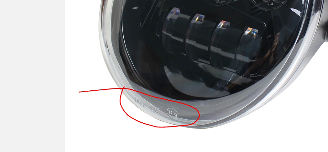

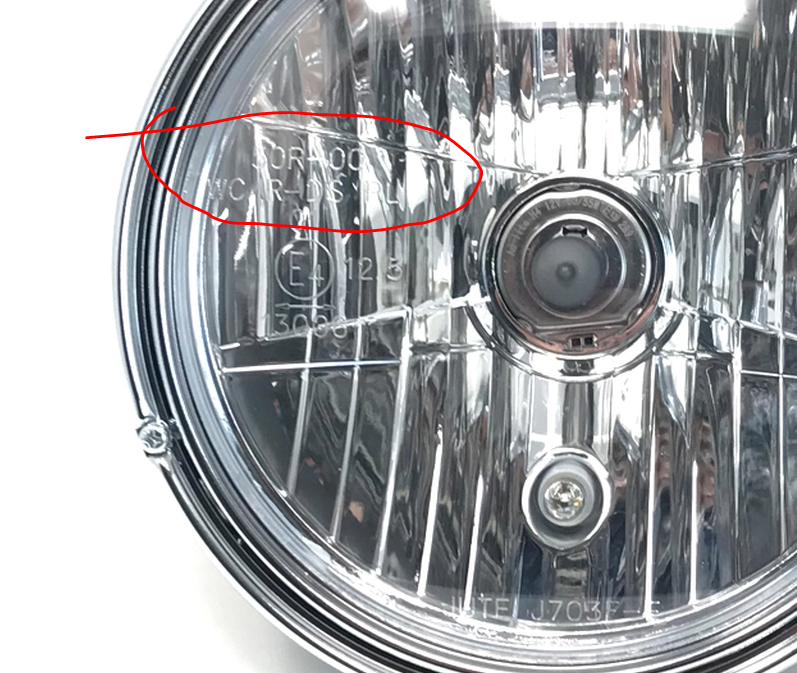

Väidetavalt E-tähis ja legaalne kuid kui lugeda nõudeid esitulele, siis kipun arvama, et ega ikka ei sobi küll, samas usa-ka Dot on ka peal mis peaks nagu olema lubatud. Selliseid tuleelemente on täis nii ali kui euroopa e-poed, euroopas hind muidugi sama asja eest X4

No lisaks E tähele kui sellisele on seal terve tähestik märgiseid igasugu eriotstarbeliste tulede jaoks. Kui tuli on näiteks sertifitseeritud päevasõidutulena, siis kirjade järgi on kõik korrektne, "E-tähisega", aga reaalselt ta esituleks ei kõlba. Anoh kui inimesel on ümberehitussoov olemas, siis vast leiab ka selle õhtu, et endale nüansid selgeks teha, vt näiteks alustuseks: https://www.danielsternlighting.com/tec ... codes.html
Ahjaa, ja tüübikinnituse kood peab ka kuskil olema, et hiinlane suvalisele ehituspoe prožele E-d peale ei lajataks.

Re: Mootorratta legaalne ümberehitus
kiilas kirjutas: 11 Okt 2021, 12:52
No mina tean vähemalt ühte(XVS1100) tsiklit, mis legaalselt sellise tulega ringi liiguvad...
yeekim kirjutas: 11 Okt 2021, 20:17
Siis on hea teada. Pole ülevaatuse omadelt veel küsimas käinud, aga siiani kahtlustasin, et kukuvad seda muud mudru ka sealt E juurest taga ajama
Paljud TÜV punktid ei lase enam E9 DOT tähisega tuld läbi, sest seal puuduvad muud kirjad, näiteks valgusjõud, millise liikluse jaoks jne. Kahjuks on maanteeametil inimese elust suht poogen - parem liikluses surra k_sekollase legaalse laternaga kui "illegaalse" LEDiga märgatud olla.
