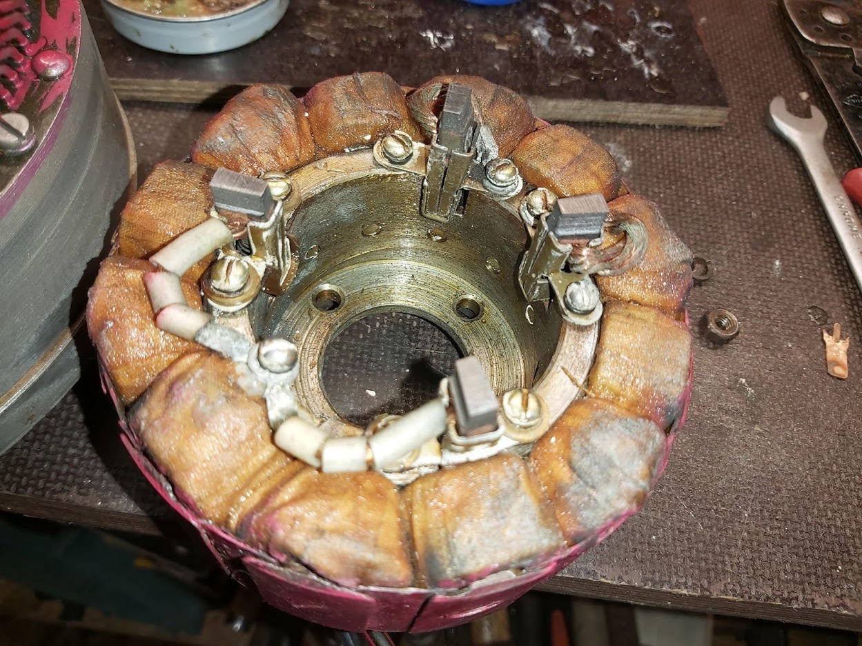

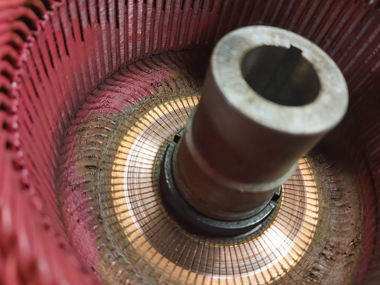

Pidev probleem oli starter-generaator, mis sel mootoril on üks asi ühes tükis ja magnetitega laadimis ja tagasivoolu relee.

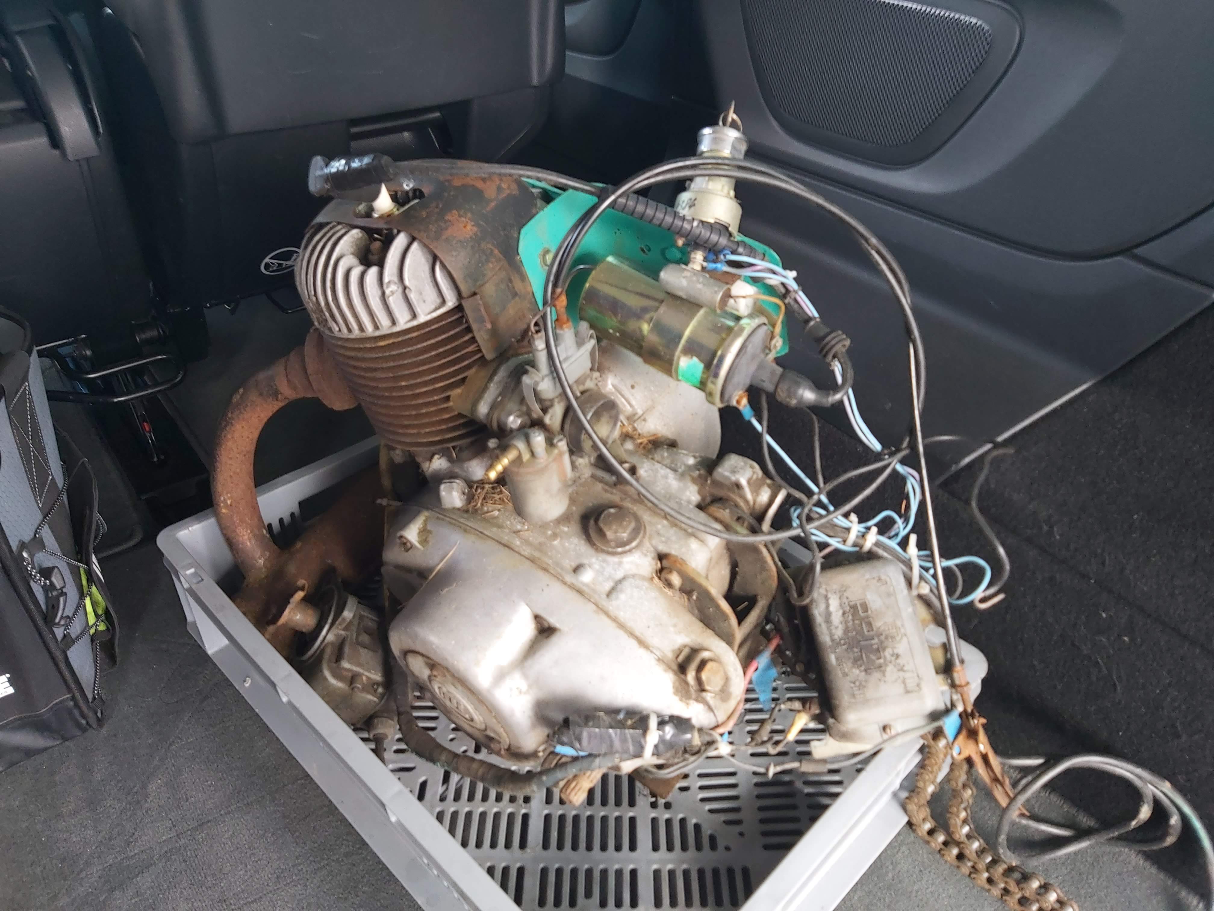

Tänaseks olen ostnud hulga juppe ja teise mootori.
Mootor oli pärit mingi motoploki või aiatraktori laadse asja pealt ja on väga olematu kulumisega. Silinder- kolb nagu uus ja genekas ka. Karbuss ka nagu tutikas(see on lahti-kokku pandud). Kahjuks oli karterisse-käigukasti-sidurisse niiskust pääsenud, sest see aparaat seisis ilmslet aastaid õues lageda tava all. Sidur on nagu uus, aga lihtsalt mõned roostese vee jäljed peal ja käigukastis pole ka suurt midagi hullu, kuid üks vända laager on natuke kahjustada saanud roostest. Käigukastis ei olnud õli ka just liiga palju ja see mis oli, oli vee ja rooste segu.
Ostetud on mul hetkel:(postikulusid peast ei mäleta,aga panen asjade hinnad)
  1. Mootor 200€ remonti vajav, aga kahest kokku kindlasti tehtav.

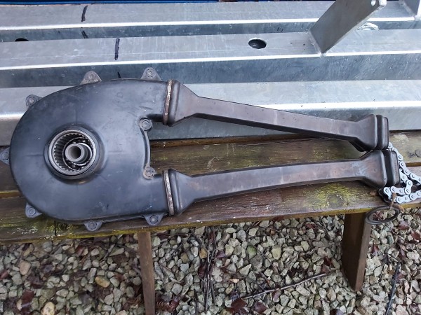

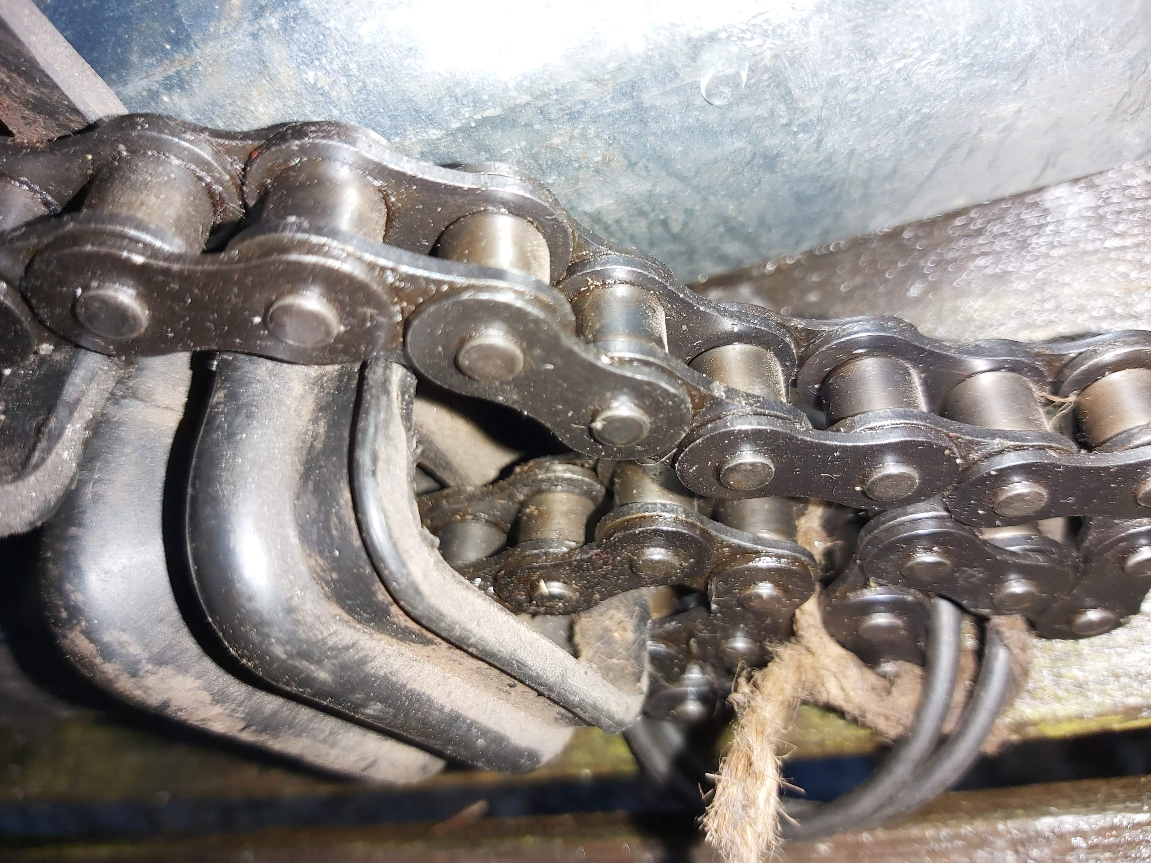

  2. Tagumine keti kaitse-korpus koos hammakate ja ketiga(vene kett) kasutatud uuema mudeli plast korpusega 50€ ukrainast.

  7. Komplekt geneka-starteri harjasid 15€ ukraina
  8. Mitu erinevat Jawa,IŽ-i ja veel sellest rollerist tehtud motika ketikumme mingi 45€ eest ukrainast. Selleks rohkem, et neist siis midagi kokku
    miksida,sest originaale ei ole suutnud leida.

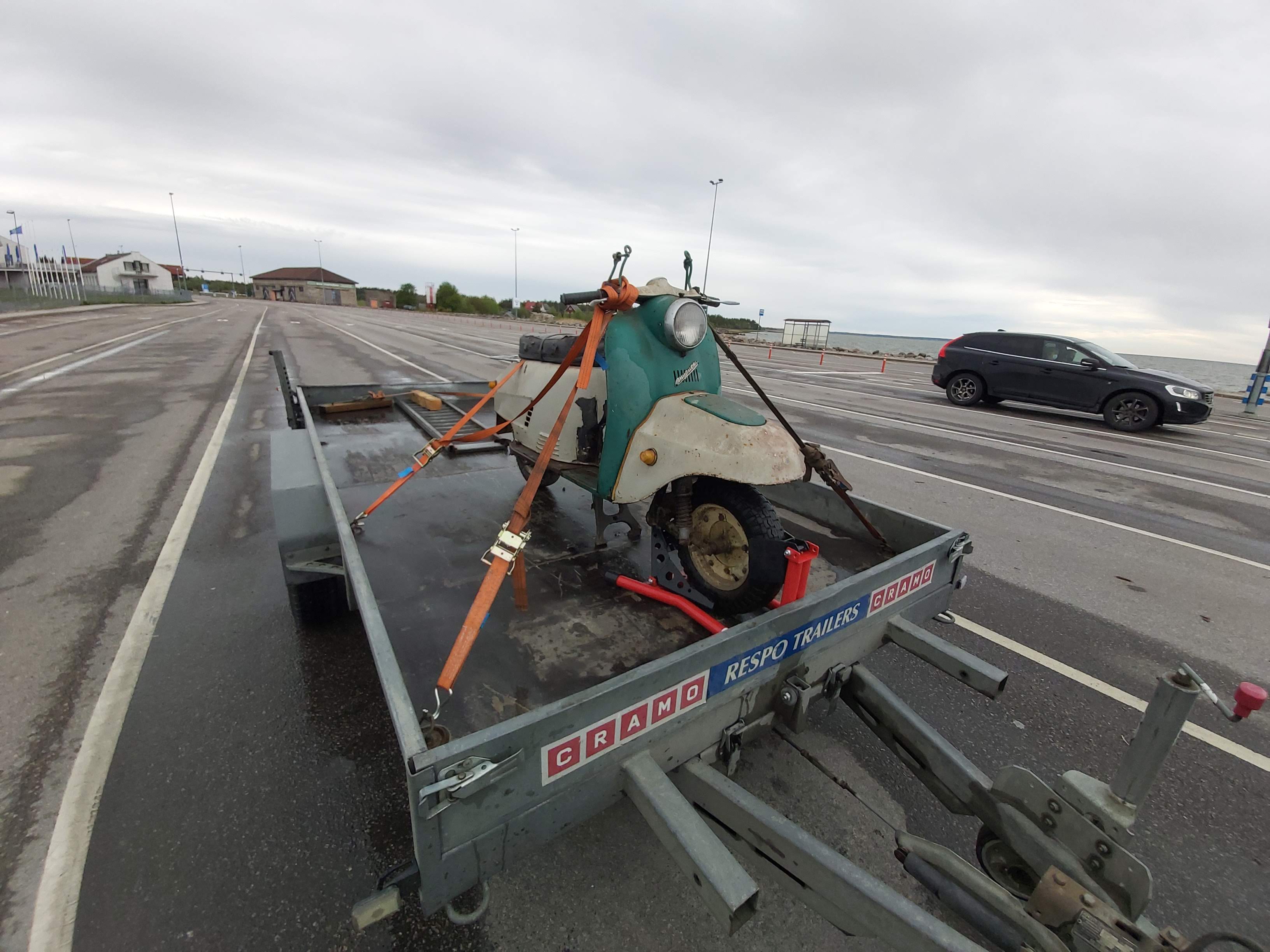

Nii ta meil saaremaal seisis ligi 30 aastat
Täna siis kojusõit ja lefalefa saarele

Ostetud mootor

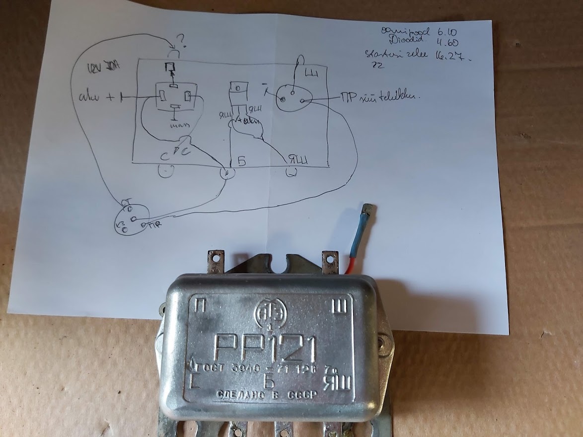

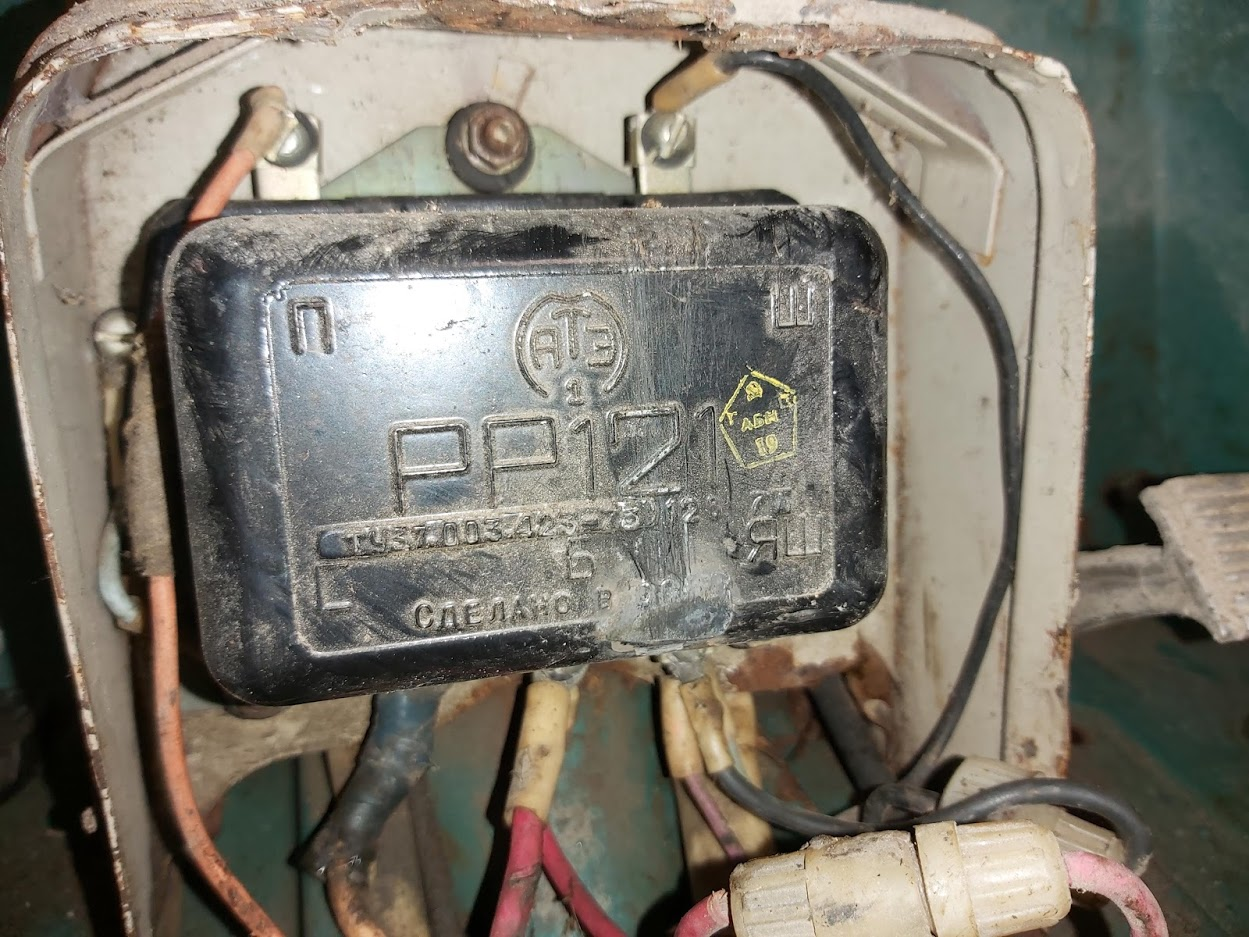

Tegin youtube õpetuse järgi ära relee ümberehituse ehk võiks toimida paremini kui originaal. Põhjaks kasutasin seda ostetud mootoriga koos olnud releed,ehk originaal ,mis ratta küljes jäi esialgu veel terveks.
Ostsin need jupid ja panin kokku ühe kaane alla. Välja näeb nagu originaal ja otsad peaks külge ka ühendatama nagu originaalis, va üks lisajuhe,mis läheb süütelukku.

Viska joutube link kah, mul üks relee sai kunagi samal eesmärgil ostetud ja see sinu setup tundub palju lihtsam kui seni nähtud lahendused. mul küljesolev karp täitsa töökorras aga võiks midagi kaasaegsemat valmis olla kah :)
urmas66 kirjutas: 18 Mai 2021, 23:02
Kui nüüd tähelepanelikult vaatad,siis jalaga käivitus on ikka ka olemas ja kapoti alt väljagi toodud :)
Kuid natuke nutikamalt teostatud ehk vasaku tagaistuja jalalaua alt paistab käimalöömis vänt ära ka. See starter ei olnud ju üldse töökindel "tänu" sellele releele, mis laadimise lambist lõpetab ja ka geneka harjad olid defka ehk neid ei õnnestunud nõuka ajal kordagi uusi poest osta. Kõik sai ise mingitest suurematest välja viilitud ja paika sätitud.
Selline lahendus oli selle kickstarteriga. Sisemine vedru vist ära väsinud ja hiljem siis see "abivedru" lisatud.
Videod,mille järgi releed tegin on need:

Ostetud mootori genekas, mis on nagu tutikas.

Tundub,et isa on veel enne seisma jätmist uue relee peale pannud. Kaane kruvi oli nn värviga plommitud ehk näppimatta.

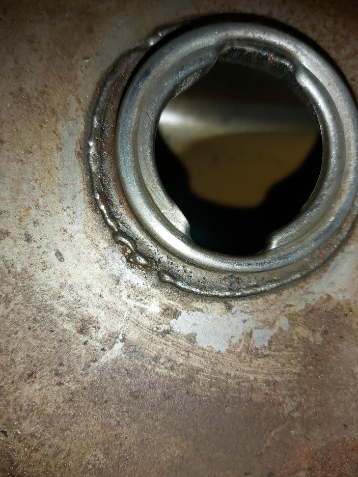

Ostetud mootori küljest võetud karbuss sai puhastatud ja uuesti kokku pandud. Minu omal täpselt sama karbuss ehk saab varuks jätta.
Amortidega läks vist sitasti. Igaljuhul ukrainlase jutt 3cm pikematest ei pea paika. Teglikult on mingi 6cm kanti pikemad. Mul polnud kohe kuskilt mõõta kui ta helistas ja nii ma lubasin need talt ära osta,kui kohale toob. 74€ vist olid kokku või oli paar 74€. Tööjuures arvutis kirjas ka, aga ega sellest kergem hakka. Teoreetiliselt saab ka kinnitused natuke ümber teha, kuid seda ise ei oska ja ootan, et sõber tuleb vaatab üle,kuidas ja kas üldse saab.
Paak on õnneks ok ja vaja sellest pruunikast plögast ainult puhtaks pesta

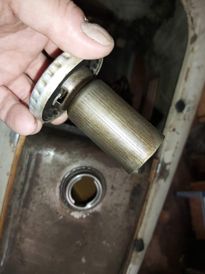

Kas korgi küljes on õli koguse mõõtmise anum? Mul sellist pole.

Just,see kopsik peaks olema selleks. See pole küll tehasest tulnud kork vaid hiljem poest ostetud, sest esimene varastati ära, aga samasugune oli tehasest ka.
Tähendab seda rollut on vist 3-4 korda ära varastatud, kui me Kallaveres (tänane Maardu) elasime. Esimene kord oli sõidetud maja kõrvalt Muugale minevast mäest alla ja kuna käima ei saadud, siis jäeti tee äärde. Teine kord oli kuskil natuke kaugemal, ag aka käima ei saadud ja ühe korra isegi sõideti sellega kuhugile kaugemale, kuid mendid said kätte selle fraieri sõidu pealt. Siis oli vist isegi küljeli käidud ja peegel katki sõidetud.
