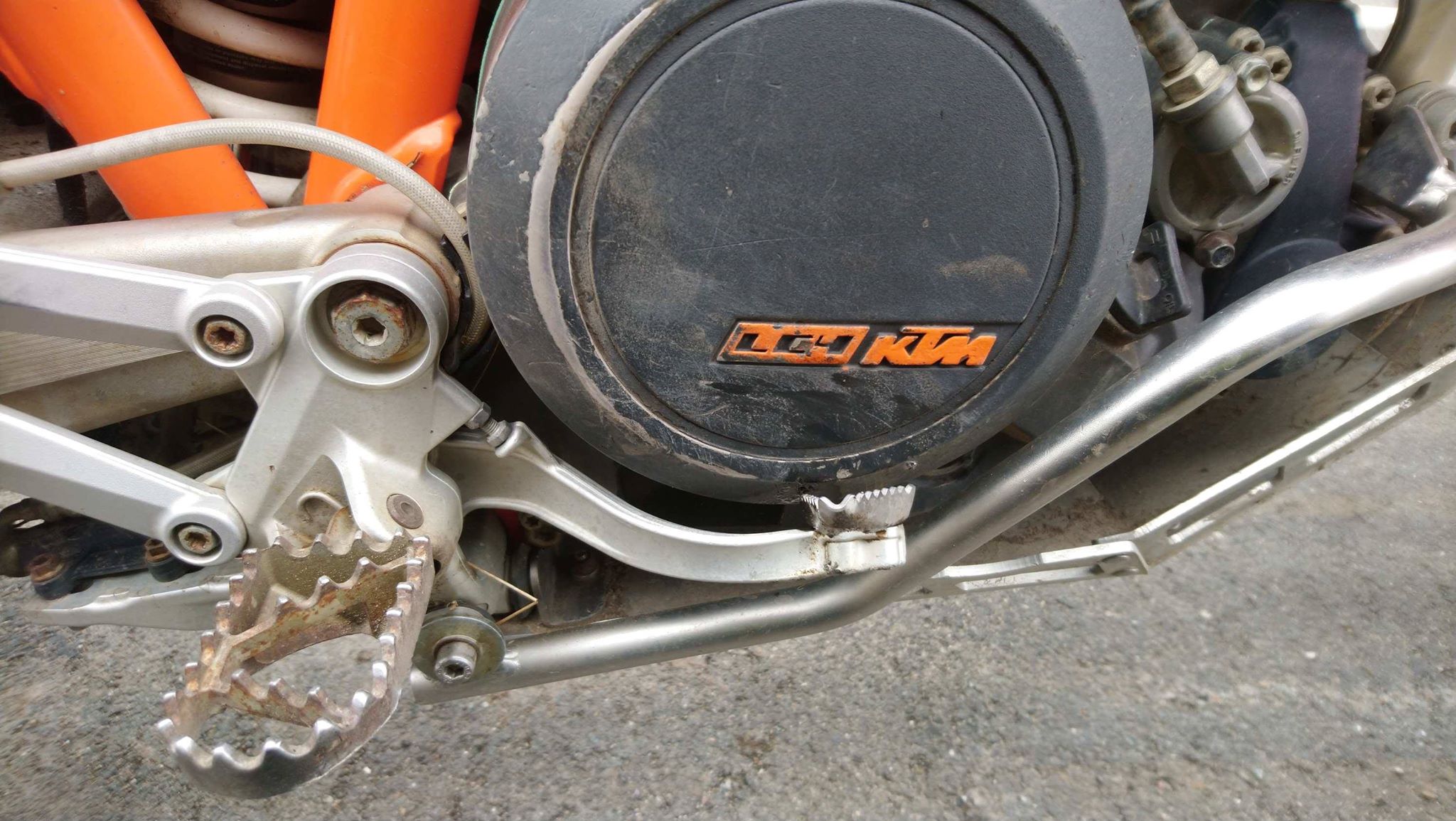

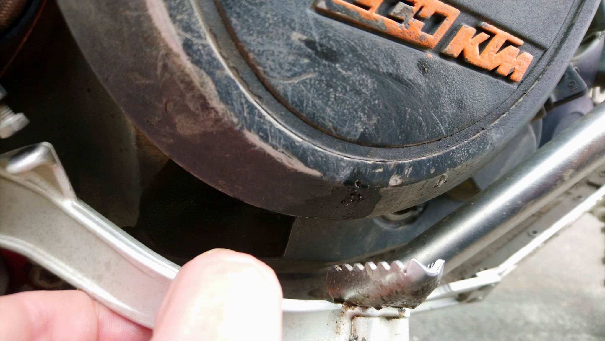

Täna männikul läks alt ära tsikkel kruusasel lõigul asfaldil ning panin parema külje peale maha madalal kiirusel. Tagapiduri hoob väändus ning vajutas mootori korpusesse jälje, kust immitseb küll väga vähe, aga siiski õli.
Kas piisab sellest, et korpus välja vahetada, uus õli sisse panna ning pedaal sirgeks väänata? Või on veel midagi, millega arvestama peaks? On mingi spets tihend ja vahend tihendi liimimiseks ka?
Või on mingi nipp ka selle pisikese augu sulgemiseks (mingi aktiivmetall vms?)
Rattaks on KTM Enduro-R 690 (2012)

Uut korpust ei ole küll vaja.
Keemilise metalliga lapid ära.
Enne muidugi teed puhtaks ja lihvid ära, natuke lihvid ka augu ümbrust ja siis mökerdad sellega kokku:
https://www.hlautoosad.ee/?page_id=10&m ... 91450&aid= ja peab nii, et seda nägu :)
Ikka kogemusest räägin :)
Pedaali väänamisega võib aga pedaal pooleks minna, pigem arvesta sellega, et see ei pruugi hästi õnnestuda.
Tihendi materjali saad streetmotost lehtede kaupa ja saad ise õige mõõdu välja lõigata.

Välja pakutud variandid toimivad ka jah. Aga mina ei kasutaks seda keem metalli versiooni rohkem kui ajutise lahendusena.
Selle kaane saab ilusti ära keevitada, no problem. Ja pedaali saab ka ilusti sirgeks kui teeb keegi, kes on varem selliseid asju piisavalt teinud.
Saaksin mõlemad asjad ära teha, kuid kahjuks hetkel käsi kipsis ja ei taha ühe käega vist jämmima hakata :roll:

Mismoodi sellist õhukest sitanikerdist keevitada? Kui pisike kõks piduripedaaliga lööb sellise augu sisse, kust õli välja voolama hakkab, siis kuidas see keevitustemperatuuridele vastu peab?

Mu eelmine ratas on selle ajutise lahendusega aastast 2008 :) Sellega ei parandaks midagi, milles on surve sees, kuid seal kaane all pole mignit survet, korralikult tehtud, siis jääb igaveseks.

Nii ja naa. Oli endal kunagi sama viga ja sai mitu korda proovitud keemilise matalliga lappida, aga ei jäänud pidama. Võib olla ikkagi metall mängib nii palju temperatuuri mõjul.
Keevitamisega oleks ka ettevaatlik sest osadel KTM-idel on see kaas magneesiumist ja selle keevitamine ei ole igale mehele jõukohane.

  1. Öelge mulle, kas mina teen midagi valesti või peabki see jääma selline kumjas nagu mastiks? (https://www.hlautoosad.ee/?page_id=10&m ... 91450&aid= aine siis see). Esimene kord tuli natuke rohkem metalli ja vähem liimi, arvasin, et selles asi. Teine kord lasin mõlemat võrdselt, segasin kokku ning ikka jääb kuidagi pehme ja selline nätske?! Enda peas mõtlesin, et taheneb täiesti kivikõvaks. Esimese koorisin maha nagu kummiliimi kätelt. Ei saa õige asi olla...või on?
  2. Piduripedaali väänasin kullinokkadega ilma suurema vaevata sirgeks. Ei mingit vastupanu ega kõhklust. 5 sekundit ja sirge.

Kontrolli säilivusaega. Vananedes hakkavad trikke tegema.
Muidu peaks kuivama ikka täiesti lihvitavaks ja töödeldavaks.

Lasid ikka 12-16h kõvenduda enne kui kallale läksid?

Esimene kord tahenes lausa mitu päeva, ikka pehme. Asi oli selles, et liimi tuli vähem kui metalli ning sellepärast ei kivistunud. Tegin uue segu, lasin täpselt võrdselt mõlemat (veendusin) ja tahenes ära. Tundub, et hetkel on ok. Vaatame, kui mootor soojaks läheb, kas siis ka kestab.
