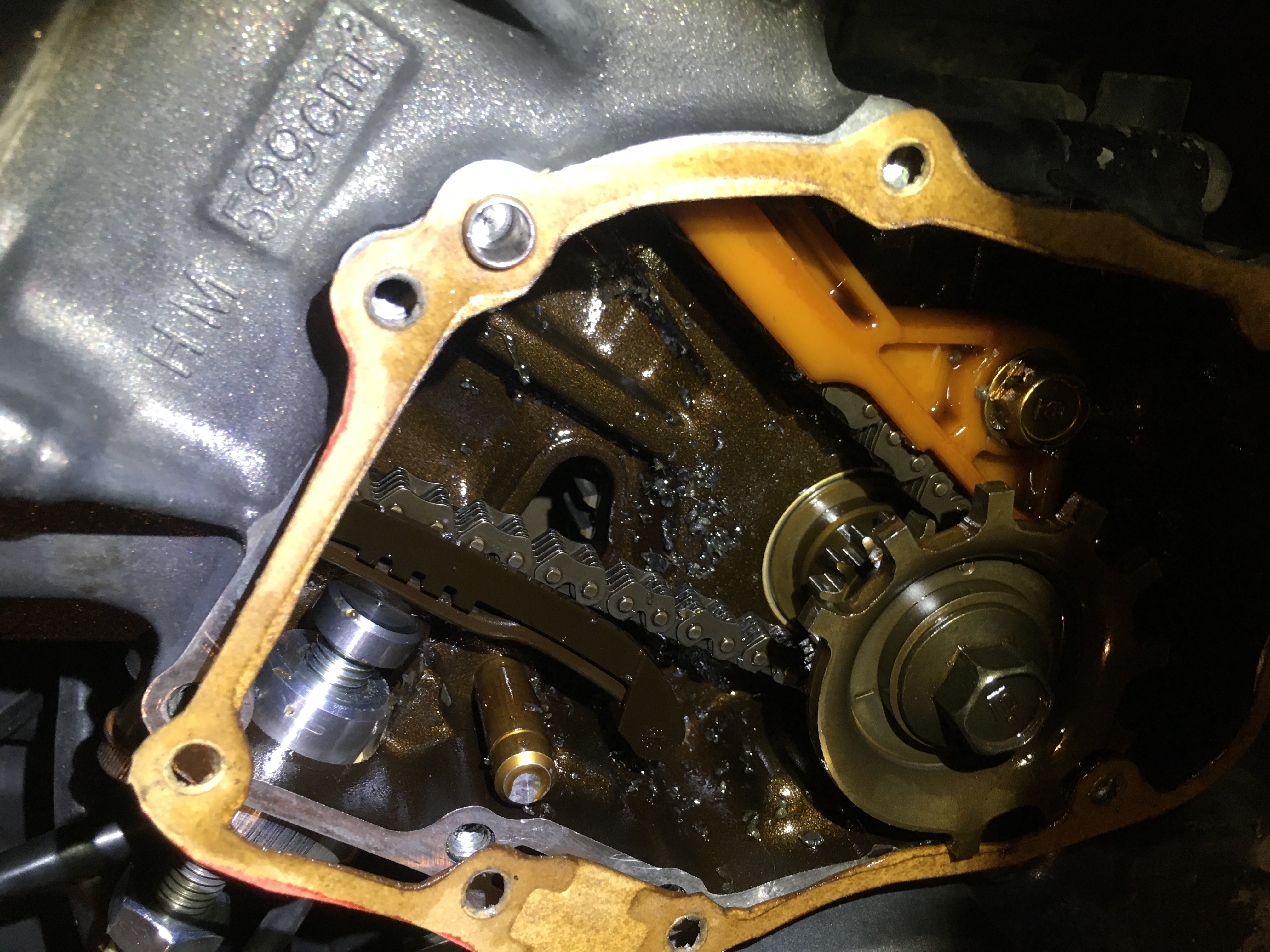

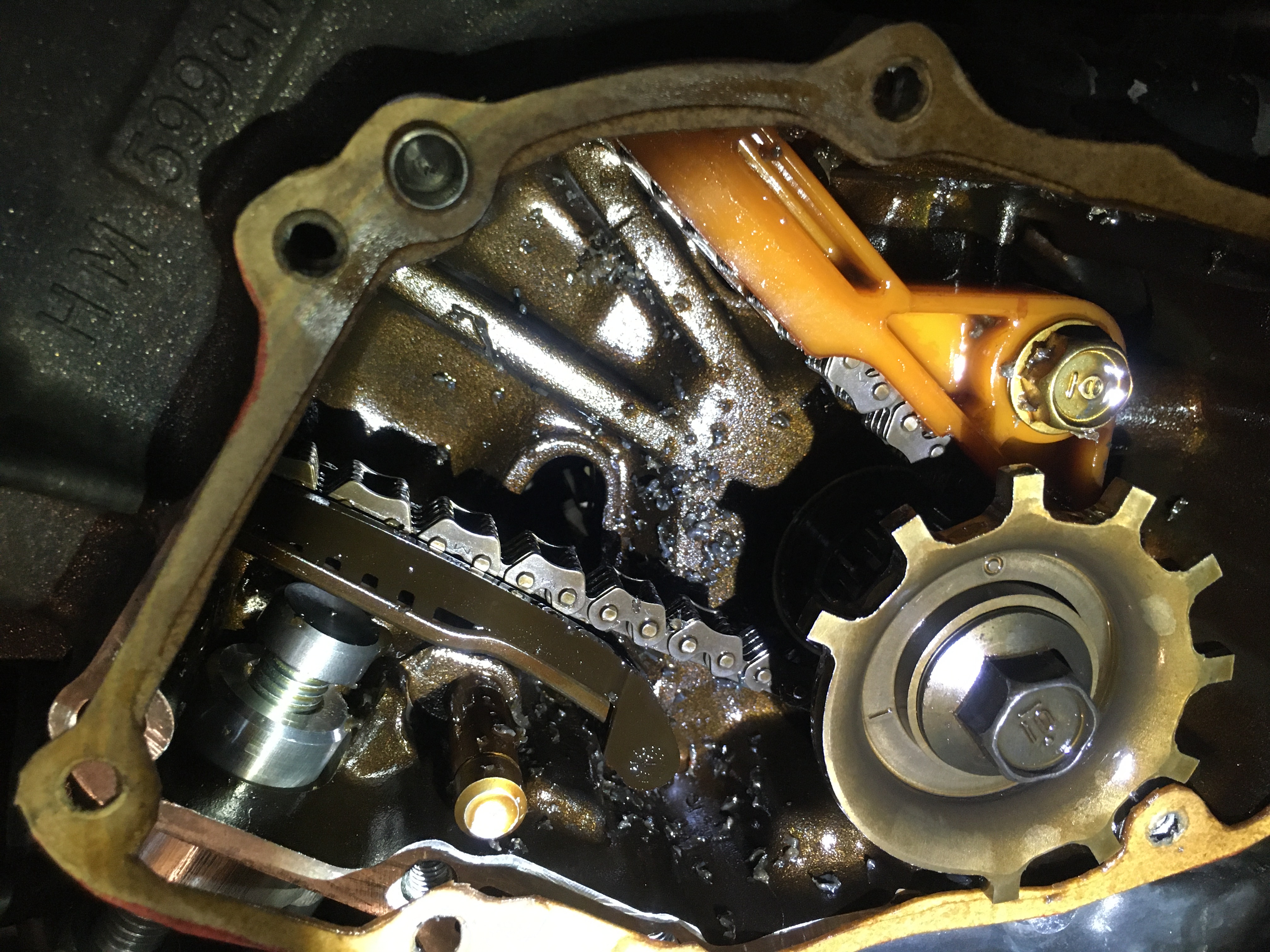

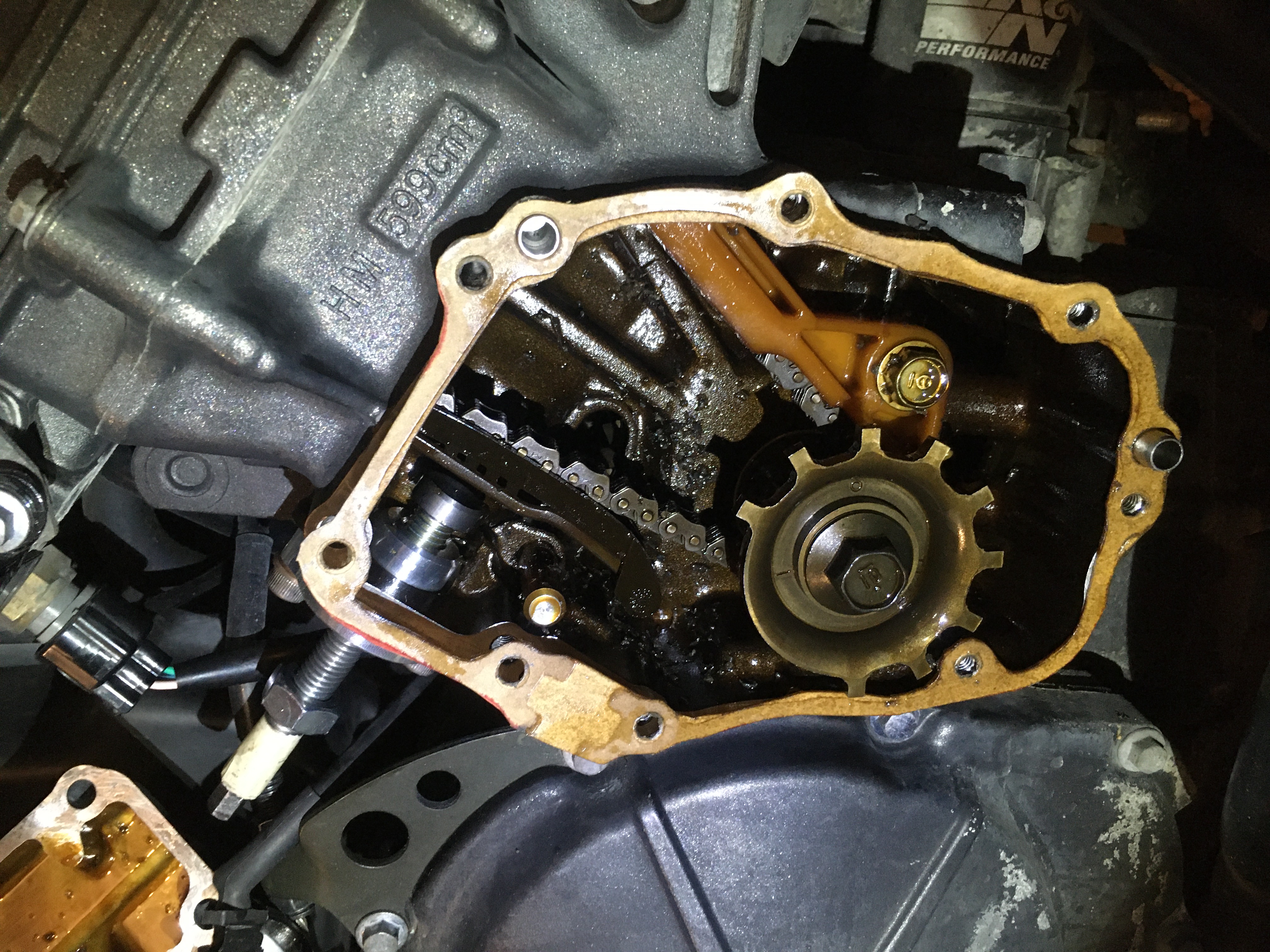

Probleem nr.2
Olin selle pinguti mingi hetk oma katsetuste käigus liiga pingule keeranud ja selle tulemusel hakkas keti kelk sulama ning igale poole plastikut(?) pilduma. Lisasin pildid. Õnneks ei läinud ma masinaga sõitma ja see mis sinna pillutud sai, toimus ilmselt kõik mingi 5-10 minti jooksul.

Ise teeksin nõnda, et imeksin tolmuimejaga nii hästi kui halvasti kõik puhtaks. Mina arvan et see plastik puru seal midagi suurt korda ei saada, sest õli käib läbi filtri ja lisaks on õlivõtturil ka sõel. Nüüd tuleb veel visuaalselt hinnata kas see ketitald seal on veel kasutuskõlblik. Proovi kas originaalpinguti suudab ketti pingule panna.
Miks seda manuaalset pingutit sinna üldse toppida? Kui automaatpinguti on ennast lõppu pingutanud, tuleb kett ära vahetada.

Kui see plasti jura ainult võtturi sõela ära ei ummista.Tollel pääseb vist karteripõhja ära võtma ka kone raami vahel.Tasuks pumba sõel ka üle vaadata.
Kuidagi kõrge heli on keti jaoks.Ja sinu kirjelduse järgi heli ei kadunud kuhugi ükskõik kui pingule keerasid siis ilmselt ei olnud keti pinguti poolt tekitatud.Stetoskoobiga oleks pidanud lokaliseerima plärina koha.Vaevalt et see tald mingit rämeraha maksab.

Mis nad seal kolvide allpool ikka teevad,ülesse ei hüppa,ja kui ka hüppaks siis mingit kahju nad ikka teha ei suuda.Karteri põhjast ennegi igasugu põnevat leitud.
Re: Keerasin oma Honda CBF600 mootori tuksi.
Postitatud: 05 Apr 2020, 20:49
Postitas Bandit
Ohuks on ainult see, et sõel läheb liiga umbe ja ei toimu piisavalt õlitamist, eelnevalt on sinna juba jama kogunenud. Niiet, selle koha ma soovitaksin kriitiliselt korras puhtaks teha. Rattal on piisavalt vanust ka juba ja vaevalt, et keegi nüüd seda puhastanud on.

Leegikad eest ja saab karteripõhja kätte ilma mootorit eemaldamata/lahti võtmata. Siis saab ka õlivõtturile ligi.
