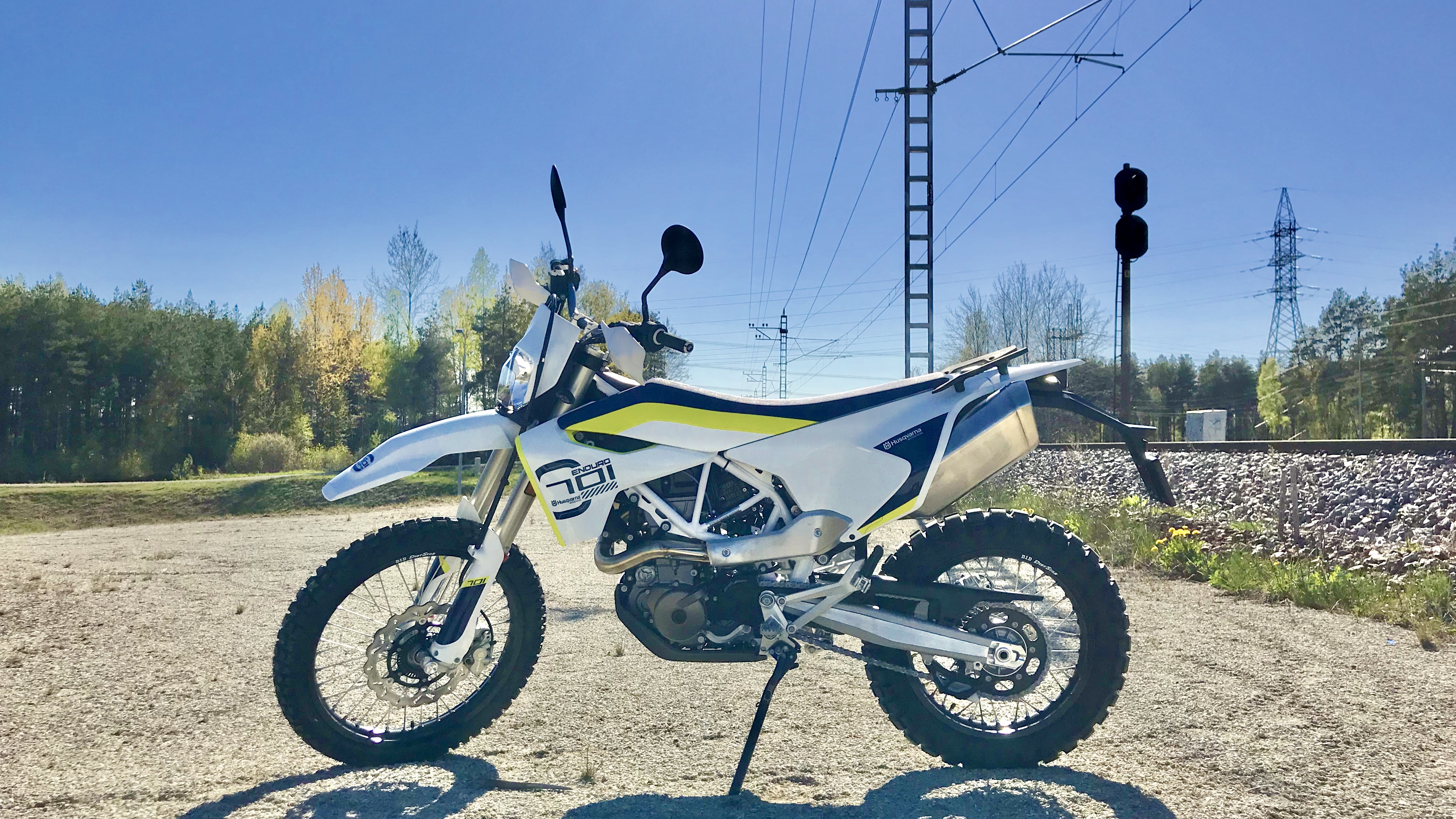

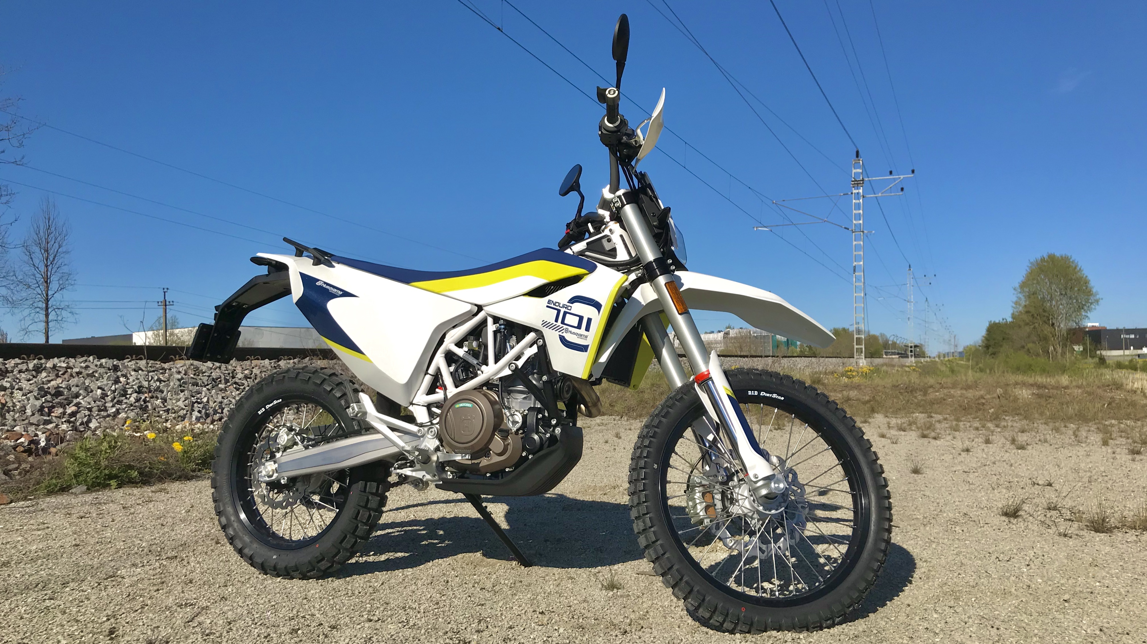

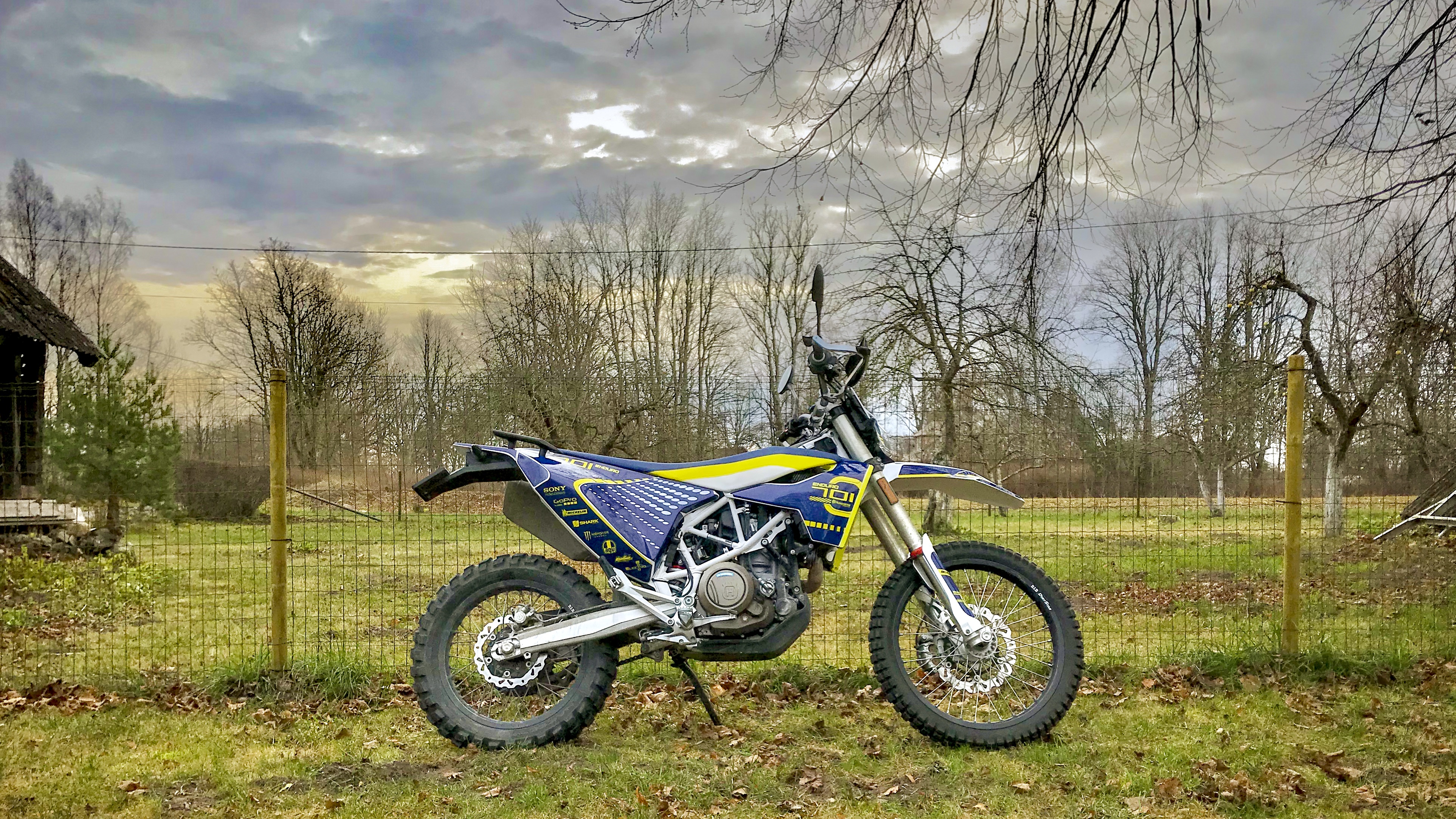

Minu ratas on 2019 aasta Husqvarna 701 Enduro. Ostetud Freetime'ist 2019 aasta maikuus. Sellest ka nimi: May. Mu esimese ratta 600-se Horneti nimi oli Matilda, siis tuli BMW enduurokas G650 Xchallenge Maya. Ja nimi May tundus loogiline jätk.
Poest tuli ta välja täiesti standardsel kujul. Ei mingeid lisasid, ei mingeid vilesid:

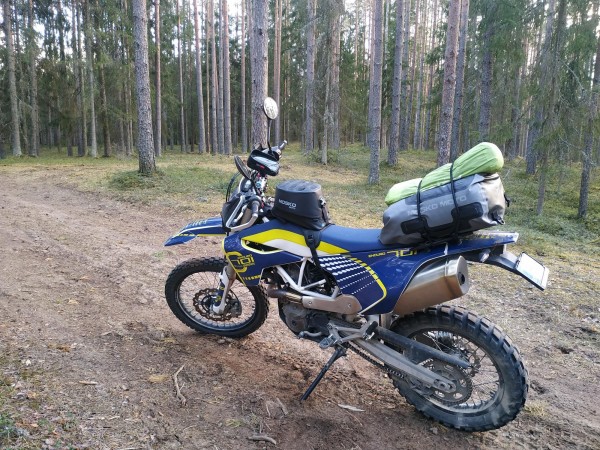

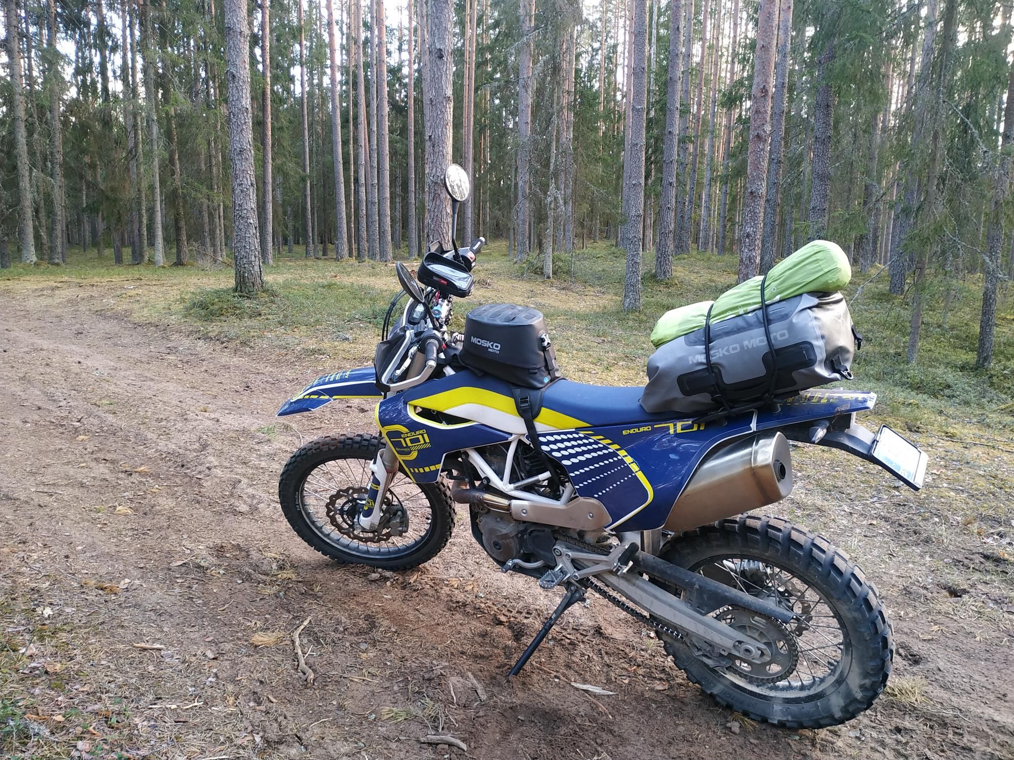

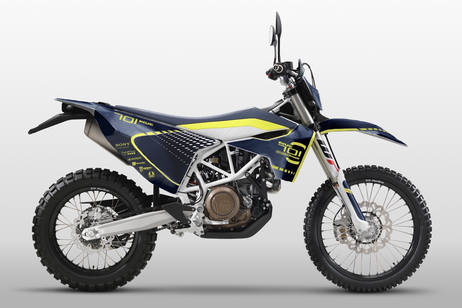

Üsna algusest peale kummitas mul kuklas plaan, et see ratas ei saa jääda tehasevälimusega. Peamiselt siis mis puudutab plastikuid ja värvilahendust. Eelmise ratta tegin omanäoliseks oma disaini ja Pärnu Crostici poiste abiga - ja siis läks see müüki... Nüüd hakkasin juba aegsasti katsetama May välimusega. Ja no pagan kus võttis aega. Ma saan fotošopiga suht okeilt hakkama, aga graafiline disain ja abstraktne mõtlemine on minu jaoks tõsised pähklid. Mitu kuud hiljem lõpuks jõudsin lahenduseni, millega võisin rahul olla. Vot sellise kavandi tegin:
Pöördusin jälle Crostici poole, nende abiga viimistlesime disaini, panin plastid teele ja ei möödunud just väga palju aega kui sain kleebitud jupid tagasi. Siis aga sündis mul esimene laps, poisslaps, ja võttis aega, et taas tsikliga saaks tegeleda. Ning oligi käes juba kõle november. Kruvisin kergete külmakraadide juures kiirelt plastid külge, tegin paar pilti ja kiirelt väikese video ning pakkisin ratta talveks ära.
Ja nüüd närin küüsi ja ootan aega, millal saaks jälle ratast näha. Võib-olla isegi katsuda. Miks mitte ka sadulas istuda ja siis juba ka väikese tiiru teha...
Senimaani aga unistan fotošopis.
Kuidas näeks mu ratas välja kui ostaks talle supermoto rattad?
Või läheks hoopis teist teed ja lisaks ralli-torni?
Mõlemad oleks rahaliselt üsna sarnane väljaminek. Supermoto ratastega on see häda, et mu pisikeses korteris pole kohta kus lisarattaid hoiustada. Ja rallitorn on lisaks ägedale välimusele ka törtsu funktsionaalsem. Seega kipun pigem selle suunas kalduma.
Viimase mõtisklusena üritasin veel täiustada ralli-välimust madala esimese porilauaga.
Tegelikult kõige suurem asi, mis mind veel selle tsikli välimuse juures häirib, on summuti. Sest see on suur asi selle ratta küljes. Aga heli see eest väga väike. Konks on selles, et iga muu järelturu kopsik nulliks garantii. Ainuke aksepteeritav variant oleks Akrapovič, aga see on üks kilo kohalikku raha, mida mul praegu pole ja kui oleks, siis pigem paigutaks mujale. Näiteks ralli-torni..

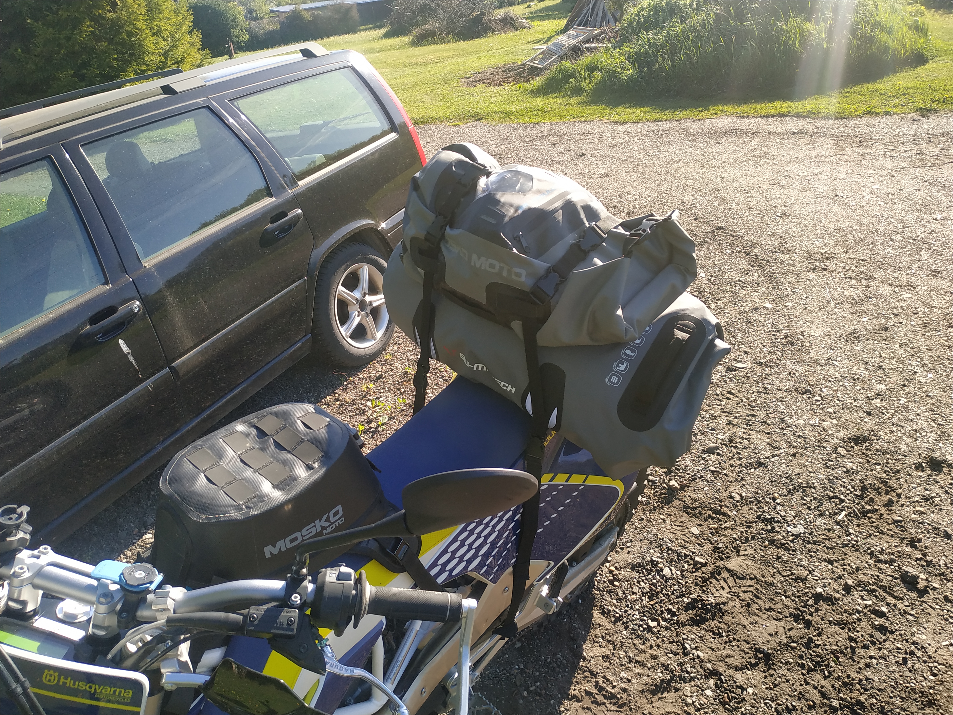

  4. Pagasilahendus. Paagikott ja sabakott juba on, aga pikemaks reisiks juurde vaja miskit. Hetkel silm peale jäänud Kriega OS base peale koos kahe OS-18 kotiga, tundub mõistlikuim variant. @morse KTMil vist peaks ka peal olema, tundub lihtne rackless variant.

Kriega variante koos Perun rackiga nt, pildid ja videod. Ise arvatavasti lähen sama teed. Videos 690 aga sama kehtib ka 701 kohta =)

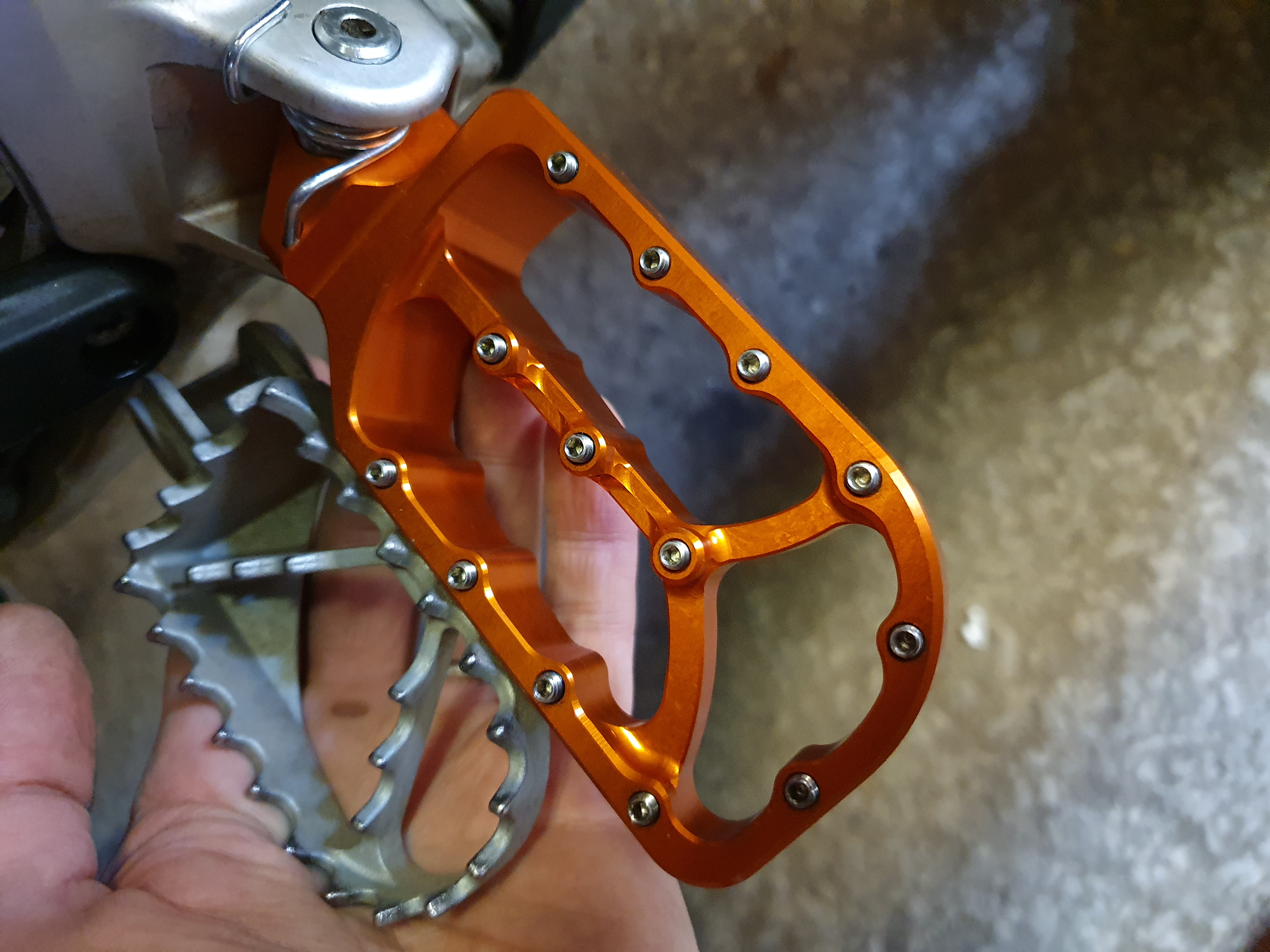

Jalaraudade kohta: ma kõigest 180 pikk aga samuti tundsin, et püsti ei ole mugav seista ja keeruline sellest rattast kinni hoida, muuseas nt Beta päris endurol nagu lihtsam kinni hoida jalgadega rattast.
Eks see minu pikkuse juures ongi tradeoff, et saan mugavust aga kaotan kurvis metsas kiirust, kuidagi uimasem. Aga see ratas siiski adv ratas. Ja sinu pikkuse juures igati põhjendatav.
Igahes jalarauad tõin 15mm allapoole ja ilma selle astmeta nagu Randel kirjeldas
https://www.radegarage.com/parts/ktm-larger-low-pegs/
Rade asub EUs, nii et nad toovad väga kiirelt kohale ja tollivabalt ka , proovi midagi USA st praegu tellida xD. Saan vist oma kuu aega tagasi USAst tellitud paki ulmetasude eest see nädal kätte.
Tundub, et hetkel töötab Rades veel #stayingarage kupong, millega shipping tasuta. !!!!!! See peaks kohe kinni pandama
Lisaks tõstsin lenksu 30mm ja tundub, et palju rohkem ruumi kokku nüüd lenksu ja jalaraudade vahel.
Kui tahad veel rohkem jalaraude allapoole lasta siis tãielikku custom tööd teeb Bosley pegs, otsi facebookist. Tema puhul saad tellida jalaraua positsiooni täpselt nii kuidas vaja igas suunas aga mõnel juhul pead leppima Randeli kirjeldatud astmega. Olen varasemate ratastega kasutanud ja tegelt minu jaoks oli ok. Hind Bosleyl ka väga ok. Ca 100eur kokku koos shippinguga

Lisaks sai ka lõpuks päris paraja mahutavusega pagasilahendus esialgu sebitud. Tänud Motokaubale, et sain viimase seinal oldud Drybagi väga magusa hinnaga.

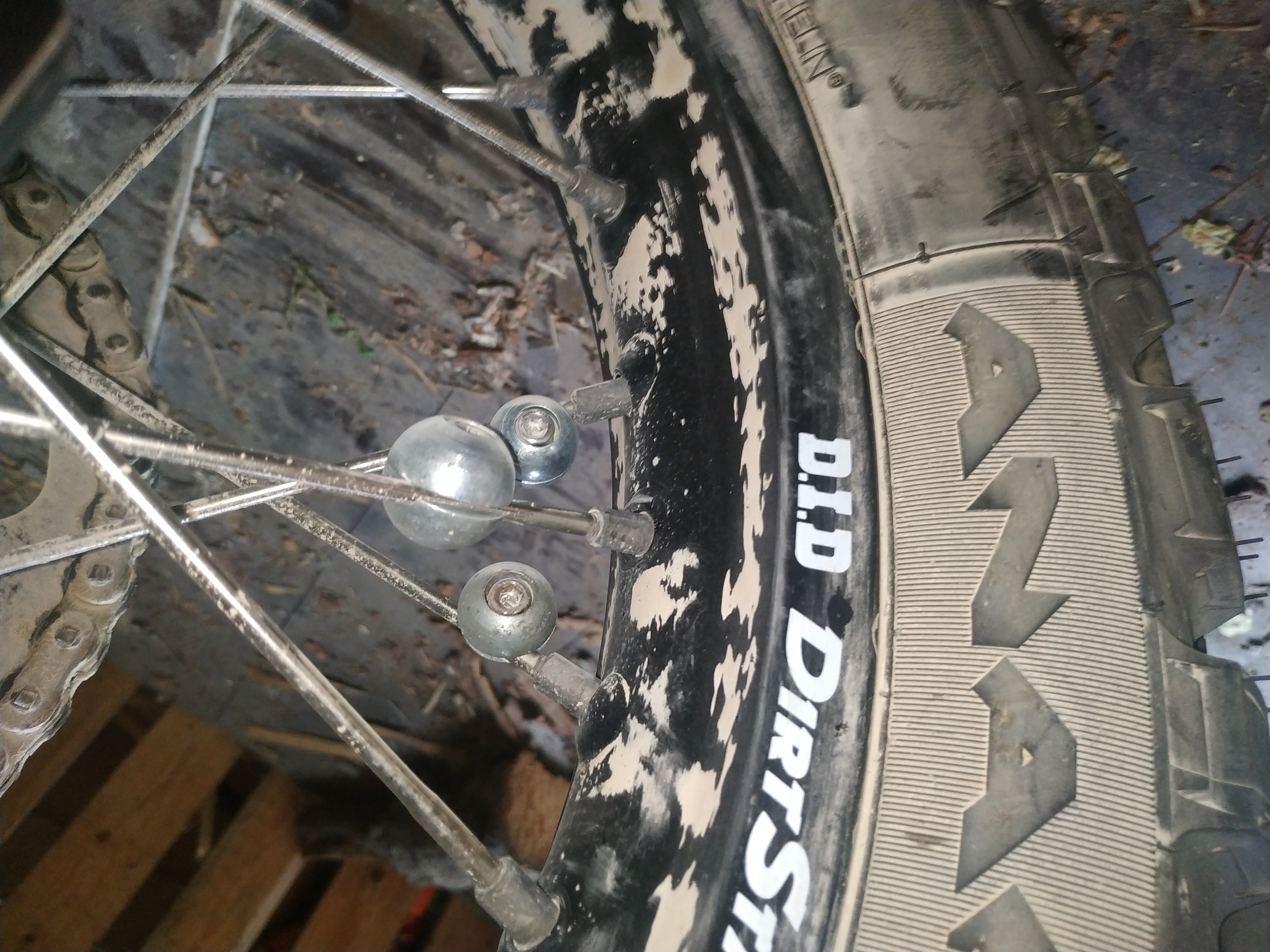

Tagaratas teeb 90-110 juures tublisti üle 10 pöörde sekundis, tasakaalustamata rattaga on sel juhul pidev vibra, mitte selline tsükliline sekundiliste vahedega. Pigem miski resonantsi teema, aga midagi konkreetset pakkuda ei oska. Testi erinevate käikude ja kiirustega.
Postitusi: 2275
Tänanud: 248 korda
Tänatud: 611 korda
Re: Husqvarna 701 Enduro, uued tuuled puhuvad
Enduroka rimlockid tuiklevad maanteekiirustel täpselt samamoodi, u 1-2 sek vahega tuleb vibra ja läheb, vastavalt sellele, kuidas esimese ja tagumise ratta omad faasi ja sellest välja lähevad. Ma isiklikult pole viitsinud tasakaalustamisega tegeleda, inimene harjub kõigega :)
randel
Postitusi: 673
Liitunud: 22 Apr 2005, 10:13
Tsikkel: Beta 390
Tänatud: 204 korda
701 on ikka niipalju maanteekõlbulik, et ei kujuta ette sellega tasakaalustamata ratastega sõitmist. Eeldan, et Streetmoto ikka rattad ära tasakaalustas?
Postitusi: 700
Tasakaalustati, pandi kolm kuuli koguni tasakaalustamiseks, muudmoodi ei saanud.
kristjankk
Postitusi: 117
Liitunud: 26 Juun 2018, 10:15
Tänatud: 22 korda
Kuuli? Kas mõtled neid, mis käivad poldiga kodara külge?
Postitusi: 700
Jap, poldiga kodara küljes, nii:
Pls no judgment for chicken strips, uue rehviga aint 200 kilti ettevaatlikult sõidetud (lol)
