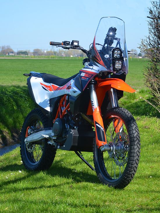

Avan täna hoopis tuulevarju/navitorni teemat. Ennist viitasin Nomadile ja Radele, kelle toode minu arvates ainukesena kriitikat kannatab. Näiteks Itaalias on ka mingi tegija, kelle esiots on lihtsalt kohutav - aga maksab miljon.
Üks tõsiseltvõetav alternatiiv on tegelikult esiots ise teha. Foto sõbra ja kaasfoorumlase [mention]h0lger[/mention] garaažist. Tal on hetkel kasutusel originaal esituli ja Tigeri modifitseeritud esiklaas. Kuid põnev osa on see klaasfiibrist esiots (ja alumiiniumist armatuur). Minu arust jube lahe:
h0lger ADV
h0lger ADV

Kas sa oled vaadanud sellise koha pealt nagu www.perfect-fairings.com? Mina ostsin oma projekti jaoks sealt tuleraami ja tuuleklaasi. Navitorni tegin ise aga nad pakuvad neid lahendusi ka.
Re: KTM 690 Enduro R 2019 matkapilliks - morse
Postitatud: 27 Nov 2019, 11:28
Postitas Jesper
Neid pakkujaid on tõenäoliselt oma 40-50, vt FB-s grupp Moto Rally Kit Builders ja seal otsingusse 690 ning uurimist on tundideks...
Ma isiklikult küll olen nende navitornide suhtes seisukohal, et asja x kõige odavam, kergem ja töökindlam versioon on see, mis sinust poeriiulisse jääb, samas muidugi kui torniga ratta välimus ikka vere vemmeldama paneb, siis pole pääsu :)
Päris lahe! Ei teadnud neid varem.
Jesper kirjutas: 27 Nov 2019, 11:28
50? Ma tean mingi viite. Krt! Elu ilma lõustaraamatuta on ikka mõtetu!
Kui torniga tsikkel vastu sõidab, siis paneb vere vemmeldama jah. Aga hetkel olen endiselt seda meelt, et sõidan ilma igasugu klaasita.

No ma neid päris näpuga kokku lugenud ei ole, aga enamik näevad suht sarnased välja ka. Visuaalselt on põhiprobleem selles, et kõik üritavad RFR-i järgi teha, aga sellel on ees paagid, mis muudavad esiosa jooned hoopis teistsuguseks. Gondel peab siis kas kuidagi selle augu maitsekalt ära täitma (mis õnnestub vähestel) või tuleb koos oma paakidega. Viimasel juhul kipub komplekti hind sinna suurusjärku minema, et a'la ühe Dakari läbinud päris RFR-i soetamine on suht samas hinnas kui uus 690+komplekt...
Ma olen täitsa nõus. Aga kui kõrbesse ei lähe, siis täiesti OK on kui saaks kasvõi 5L juurde (uuemal 690l on paak nii palju suurem, et u. 20km saab juba niigi rohkem sõita). Neid suuri küljepaake ma ei soovi. Ja ainult välimuse pärast neid kindlasti ei paigalda.

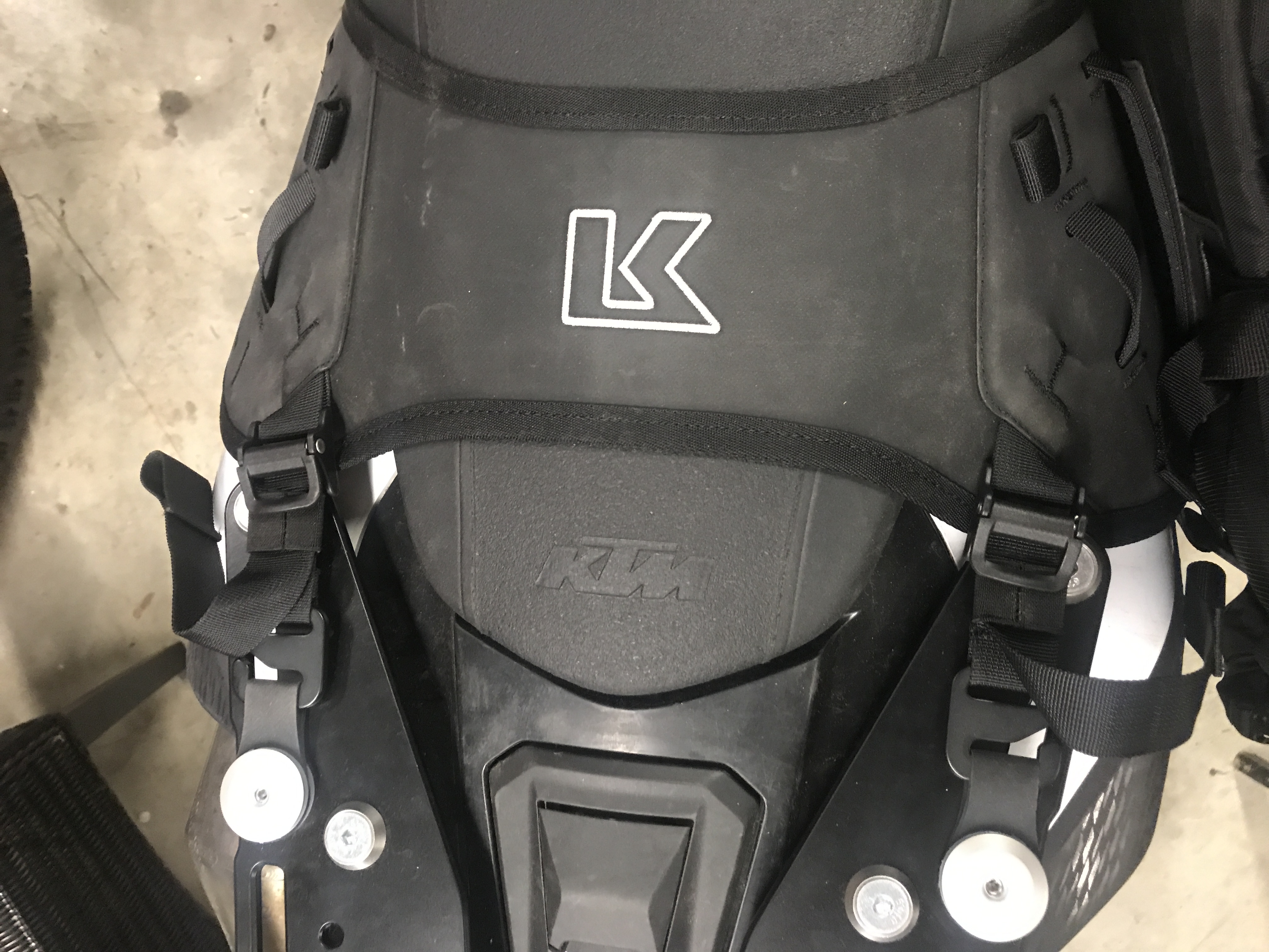

Tagumised kohvriraamid said valmis ja isegi pulbris värvitud, kuid vaja mul neid ei lähe... kes soovib ära osta, andku märku.
Küljekottideks läksid käiku Kriega OS-18 + OS-Base. Kokku 36L. Tugevalt üle keskmise hea lahendus. Sobilik ainult üksi sõitmiseks. Paaril sõbral veel samasugune lahendus ja teised ka minuteada rahul. Suur tänu motokaup.ee meeskonnale, kes tõesti head teenust pakub!
OS-Base kinnitub neljast punktist. Kogu komplekti saab väga kiirelt tsikli pealt lahti võtta. Ühte kohvrit on natuke keerulisem eraldada, kuid selleks ongi loogilisem lihtsalt sisekott välja tõmmata ja väliskott tsiklile jätta... Hetkel julgen toodet väga soovitada. Aga kindlasti peab arvestama sellega, et plastikud saavad toetuspunktidest kriibitud/matistatud.
Topcase’iks valisin SW-Motechi musta Trax kohvri. Maastikule minekuks asendan selle mingi kotiga (head kotti veel pole leidnud - hetkel on olemas lihtsalt paar erinevat drybag’i, mida kasutada).
Kohvri/koti vedamiseks kasutan ülal mainitud Perun Moto tagumist raami koos laiendusega.
Kuna raam kinnitub sangade asemele, siis oleks vaja mingid rihmad välja mõelda, millest tsikli vedimisel oleks hea kinni haarata (tean küll, et ratas liigub paremini, kui mootori jõul liikuda aga igast august kahjuks ei oska veel välja sõita). Kaalusin ka sangade paigaldamist raami peale aga kuna sanga servad oleks siis nii kõrgel, et muutuks avarii korral mu selgroole ohtlikuks, otsustasin, sõbra soovitusel, mingid rihmad leiutada... Kellel hea soovitus, kuidas need rihmad valmistada, andku nõu.

Ma enduroka puhul jändasin nende isearetatud rihmadega aastaid, lõpuks ostsin ikka Kriega rihmad ette ja taha... Tagumine küll ei sobi eriti hästi ja vajab plastikusse pilude lõikamist ja muud lisa-aretamist, aga kuna kuskil ei müüda isetegemiseks mingeid normaalseid tugevaid pandlaid, siis eriti muud ka üle ei jäänud.
Kuna 690 on tagant oluliselt jämedam, siis vbl tuleb hoopis esimene rihm taha panna - hinnavahet neil pole, aga esimene on pikem.
Väga hea soovitus. Lahendus oli mul nina ees. Käisin motokaup.ee poes ühe teise tsikli juppide järel ja Jesperi soovitatud rihm hakkas letis silma. Ideaalne lahendus mu sangapuudumise murele.
Kuna kotid/kohver tuli installimiseks maha võtta, siis tegin huvi pärast stopperiga mõõtu, et kaua võtab rahulikus tempos tühjasid OS-18 kotte koos alusega ratta küljest lahti: 35 sekundit. Tagasi panin 1 minut ja 35 sekundit. Teema alguses tõin välja, et Mosko Moto suured kotid käivad raamile väga kiirelt - pean tunnistama, et kahe koti korraga istmele riputamine käib õnneks samuti kähku ja kiiremini, kui ma tol hetkel kartsin.

Fotol on ülemise koti lahendus enduuroseades. Pildil on 18L kott, kuid sama hästi paikneb vajadusel ka 30L.
Kaalusin järgmise matka kotte. Koos nodiga u. 5-6kg per 18L kott. Kuna telkida seekord ei kavatse, siis mahuvad tähtsaimad asjad kahte kotti ära (kolmas on igasugu lisanodi jaoks). Meenutame, et teema alguses tõin antud projekti vastandina näiteks oma mammuti, mille TÜHJAD kohvrid koos raamidega kaalusid umbes 26kg (muidugi maht oli vajadusel ka kuni 150L). Tuleb välja, et kui enduurokottidega kanda nädala nodi ilma telgimajanduseta kokku kolmes kotis + väike paagikott, siis on pagasi kaal KOOS asjadega alla 20kg... Jah maht on kokku ainult ~ 60L, kuid täna garaazis ratast koos pagasiga küljelt küljele kallutades hakkas tunduma, et esimene sõit mägedes mittemammutrattaga võib päris lõbus tulla...
edit: kui keegi kotkasilm paneb tähele, et pandlad, mille külge kott kinnitub, on pahupidi, siis see oli teadlik valik testimise ajaks.

Igatahes, siin on üks mudelipõhine alternatiiv mis mulle rohkem meeldib. Välimus ok ja funktsionaalsus igatahes väga ok: https://www.britanniacomposites.com/lyn ... 019-model/
Postitatud: 22 Mär 2020, 12:53
Postitas morse
ats30 kirjutas: 22 Mär 2020, 10:22
Miks mulle ei meeldi need praegu popid üleni klaasist nosplid...
Olen ka ise imestanud nende küljegondli materjali valiku üle... Ja nagu näha, siis pole tahtnud siiani ühtegi nendest osta...
Sinu lingil on küll praktilisem lahendus, kuid lenksuga kaasa liikuv esiots näeb ikka oluliselt vähem Rally välja :D Statoilis on kehvem. Mujal pole suurt vahet vist :)
Lisaks on selle Lynxi pooltuli lahendatud nii, et kasutatud on halogen laternat ja sinna sisse on pandud Cyclopsi LED. Too on ilmselt erk ja kvaliteetne, kuid siiski selline DIY lahendus...
Ülal ma viitasin Holgeri lahendusele. Nädalavahetuseks ta sai selle kokku. Kui originaaltule keskpärane valgusvihk välja jätta, siis välimuse mõttes sai ikka väga lahe (Statoilis on hea). Proovisin suva klõpsudelt välja lõigata:
PS! Lisakaalu tuli tal vist stiilis 2kg.
