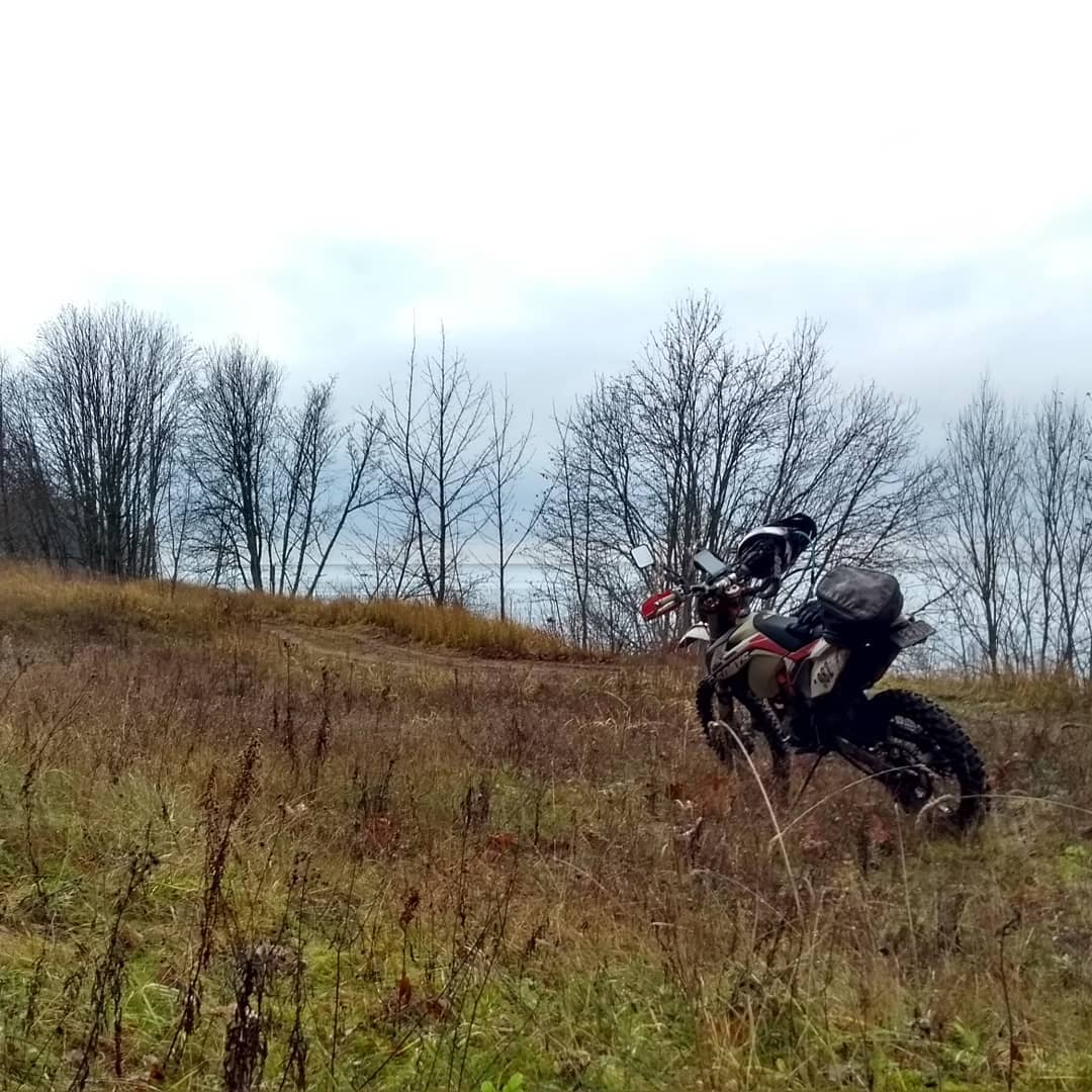

Pärast kodu poole töristades selgus ausalt öeldes mitte just väga põrutava üllatusena, et EXC esituli ei näita ikka absoluutselt üldse mitte midagi. Edaspidi peab kõrva taha panema, et roadbook võiks alata ja lõppeda samas kohas - Virtsust küünlavalgel koju sõitmine oleks ilmselt päris korralik projekt olnud, selles mõttes võib-olla oligi hea, et kaugemale ei jõudnud :)
