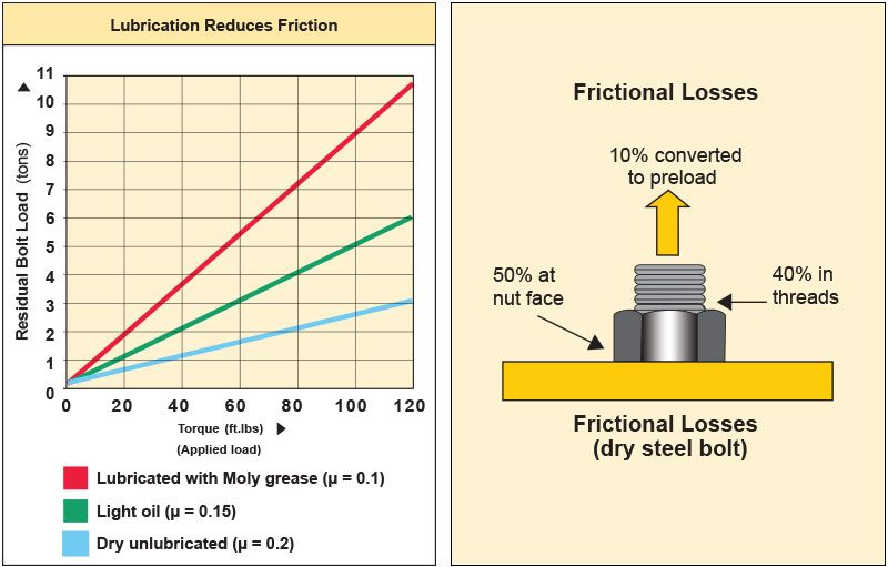

https://www.engineeringtoolbox.com/torq ... _1693.html
EDIT: Üks koht kuhu vasemääre minu arvates ei kõlba on Mazda pidurisadulate liugtappidele - hoolda nagu jaksad, aga 6k möödudes ikka kinni :-)
