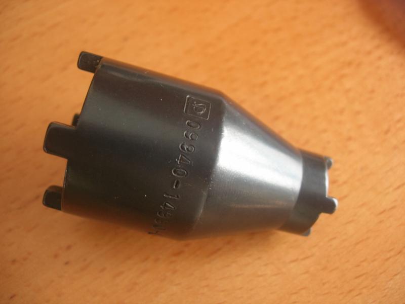

Nüüd vaja sebida kuskilt originaal või analoog võti, et mootor maha saada ja midagi katkise mootorikinnitusega ette võtta.

Veidi asjade harutamist, jõu ning ilunumbreid ja sain mootorigi maha.
Mootori lasin alla koos kinnitustega, ei olnud selleks vaja eraldi spetsiaalset võtit. Raami alumise poldi otsas olnud väike mutter tuli käega lahti. Suured on ainult vasakpoolse mootori kinnituse ja kiige kinnituse küljes. Neid ei ole aga vaja hetkel näppida.
Parem mõrades kinnitus ei vajanud küll eemaldamiseks spets võtit aga ei saanud ka valutult seda lahti. Proovisin kõiki võtteid mida teadsin aga ühes tükis ta välja ei tulnud.

Süütevõti on erinev bensiinipaagi ja kiivriluku võtmest. Ehk on mõni võtmemeister nõus viimasel kahel nuute vahetama, et saaks kõik ühest võtmest toimetama.

Hetkel tundub, et vaja ikkagi need neli tikkpolti kätte saada ja siis mähis kogu nö raamiga välja tõsta.
Ümar osa 6,5mm ja paralleelne osa 4.9mm. Kas kuskilt oleks võimalik ka spetsiaalset võtit saada selle avamiseks?. Kullinokad ja tellitav võti on kuskil kindlas kohas mida hetkel ei suutnud tuvastada ja kardan, et nendega rikun pinna ära. Narr lugu kui nüüd selle mähise pärast jääks kogu see roostekäkk puhastamata.

Never mind. Võtsin ühe võtme, alsin ühe otsa maha, puurisin, viilisin ja sain mootori lahti.
