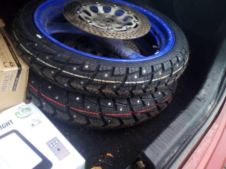

Teemaalgataja poolt välja valitud toorikud lähevad täna töösse. Jälgi StreetMoto facebookis ka lõpptulemust.
https://goo.gl/2YPRpe
Postitusi: 3147
Tänatud: 331 korda
Re: Tänavalegaalsed naastrehvid mootorrattale?
Algselt tellitust asjast siiski midagi välja ei tulnud, kuna sobivate naastude tarnega oli probleeme. Küll aga Streetmoto sai mulle kusagilt veel väga viimased laojäägid eelnevalt pakutud laojääke.
Eks varsti saab ära katsetada siis. :bsmile:
StreetMoto
Postitusi: 2454
Liitunud: 04 Okt 2004, 15:51
Tänatud: 192 korda
Jah - nagu näha, siis alati ei lähe asjad nii nagu soovitud aga usun, et leitud alternatiivlahendus on sama hea või ehk paremgi :-) Igatahes kukkumisvabu talvekilomeetreid!

See konkreetne komplekt oli koos rehvivahetuse, tasakaalustamise ja uute ventiilidega 224 eur.
Postitusi: 2509
Tänanud: 182 korda
Tänatud: 342 korda
Näevad ägedad välja küll, aga kas nendega peaks kasutama madalamat rehvirõhku, et suurendada rehvi puutepinda?
Vaadates naelade asetust ja tihedust ei taha hästi uskuda, et neeed eriti "kallutamise" rehvid oleks :-)

Praeguse ilmaga on super pidamine võrreldes 2-3mm suvekaga.

Niisiis. Täna sai lõpuks päris jää peal ka sõitmine ära proovitud. Suht arusaadav, et miks suuremale mõõdule rehve ei toodeta, sest sõidad nagu rolleriga ringi. Päris libe on küll ilma soolamata tänavatel, kuid võrreldes samas olukorras suvekaga on sõidetav. Samas mingile tonnasele ei ostaks pekstes ka neid naaste alla talveks. Roller korraliku naastuga tundub ratsionaalsem lahendus, kes päris talveilmadega tahab sõita.
Postitusi: 3147
Tänatud: 331 korda
Annaks siis vahepeal tagasisidet. Kõvasti etem, kui suverehviga külmal ajal ringi sõita.
Küll aga lamell annab rattale sellise naljaka tunde, nagu ratas hakkaks ujuma. Ei ole just eriline kihutamise rehv. Üldjoontes aga äge asi neile, kes ei soovi oma hooaega septembris Pärnus ära lõpetada, vaid tahavad päris talveni sõita ning kes eelistaks suverehvi asemel midagi etemat kasutada. Suurte külmadega kahjuks ei saanudki proovida, kuna vahepeal olid tõsised karpa probleemid ja korda saamisega läks tükk aega. :(
Muidu aga kiilaka peal täitsa saab nendega sõita, aga eks tuleb ka mõistusega võtta, et pind all on libe. Sama ka saabaste osas, et neil peaks olema ka mingi asi all, mis aitaks seisma jättes paremini ratast paigal hoida.
Vahepeal tuli välja, et neid rehve on baltyres täitsa saadaval. Küll aga hind väga krõbe.
