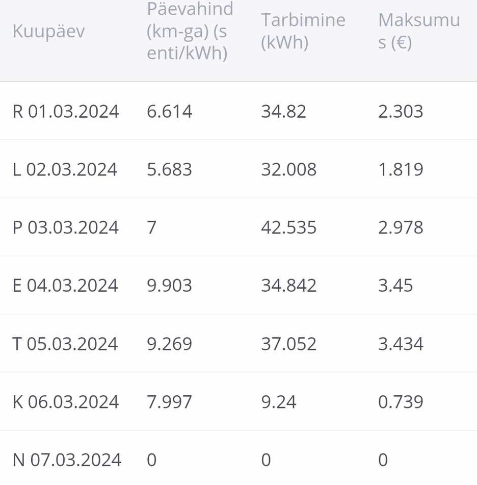

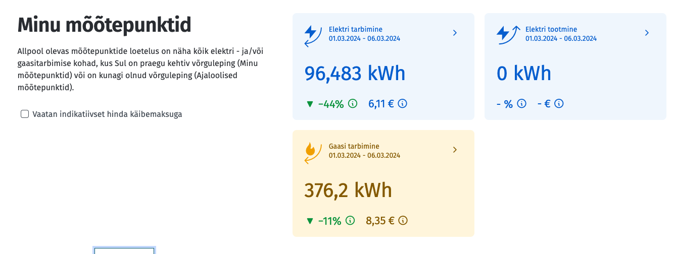

180m2 märtsi algusest näeb mul niii välja.
- Postitusi: 2036
- Tsikkel: EXC400
- Tänanud: 105 korda
- Tänatud: 97 korda
Ca 470 kWh kokku, kui neid ikka tohib kokku liita. Kas palju ei ole, uue hoone kohta? Mul veits rohkem pinda ja 6 märtsipäevaga kokku 200 kWh. Viimased 3 päeva on päike korralikult kütnud ju.

Kütad millega? Soojuspump? Kui jah siis sa saad oma ühest tarbitud kilovatist märksa rohkem sooja välja, kui ma gaasist. Ja unustasin lisada, et mul tuleb veel 32m2 garaazi lisaks sama mõõdiku taga, ehk õigem pindala oleks 212m2. Kui mul oleks soojuspump siis tuleks see number jagada kolme või neljaga. Sellisel juhul saaksin ma ligikauud sama kW kulu numbri mis sina.
Olen kaalunud soojuspumpa lisaks panna aga ma ei suuda seda majanduslikut endale ära põhjendada, gaasi kw hind on viimasel ajal olnud seal 4 sendi juures, 1.5 senti tuleb juurde ka ülekande tasu realt, seega kokku 5.5 senti/kW.
Täiendus: vaatasin järgi, et börsihind on täna 2.8 senti (nädala lagul oli 2.5) ja marginaal on 0,46 senti, seega kõik kokku 4.75 senti/kW koos üleakndetasuga.

Pump jah vabandust. Jagasin nii sinu kui ka enda kulud m2 peale ära ja selgus, et mul kulub 2,5 x vähem energiat. Soojuspumba COP 2,5 ei ole küll midagi erilist.Macintosh kirjutas: ↑08 Mär 2024, 15:24Kütad millega? Soojuspump? Kui jah siis sa saad oma ühest tarbitud kilovatist märksa rohkem sooja välja, kui ma gaasist. Ja unustasin lisada, et mul tuleb veel 32m2 garaazi lisaks sama mõõdiku taga, ehk õigem pindala oleks 212m2. Kui mul oleks soojuspump siis tuleks see number jagada kolme või neljaga...

Kõik õige, sa vaatasid, kui palju energiat sa sisse paned, mitte seda, palju hoone ära kulutab. Kuna mul on sisseost 1:1 sama, mis hoone energiakulu siis ma vaatangi seda numbrit ja muidugi seda, mis see lõbu mulle maksma läheb. Mul mahub hoone B klassi alla (107kW/m2/a), kui tahaks A-d siis tuleks soojuspump panna aga vajadus puudub, sest hoone on ehitatud B klassi hoonena ja kulud on üsna vastuvõetavad. Möödunud aastal kulus 800€ (keskmiselt 72€/kuu) ja selle puhul peab arvestama, et alles mais tulid hinnad päriselt alla. Aasta alguses maksis kW suurusjärgus 16 senti.
