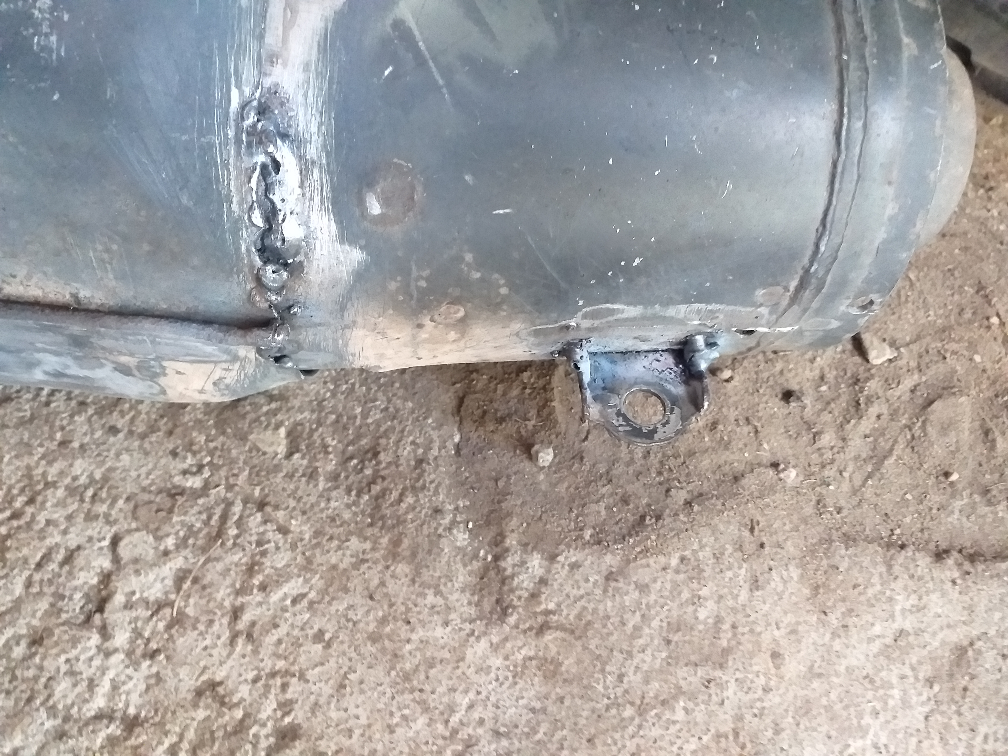

Tartu kandis keegi hobikorras TIG/MIG'itab?
Vaja sumpa pütt kinni lasta, ring peale+üks kinnitus, miski 10min töö...

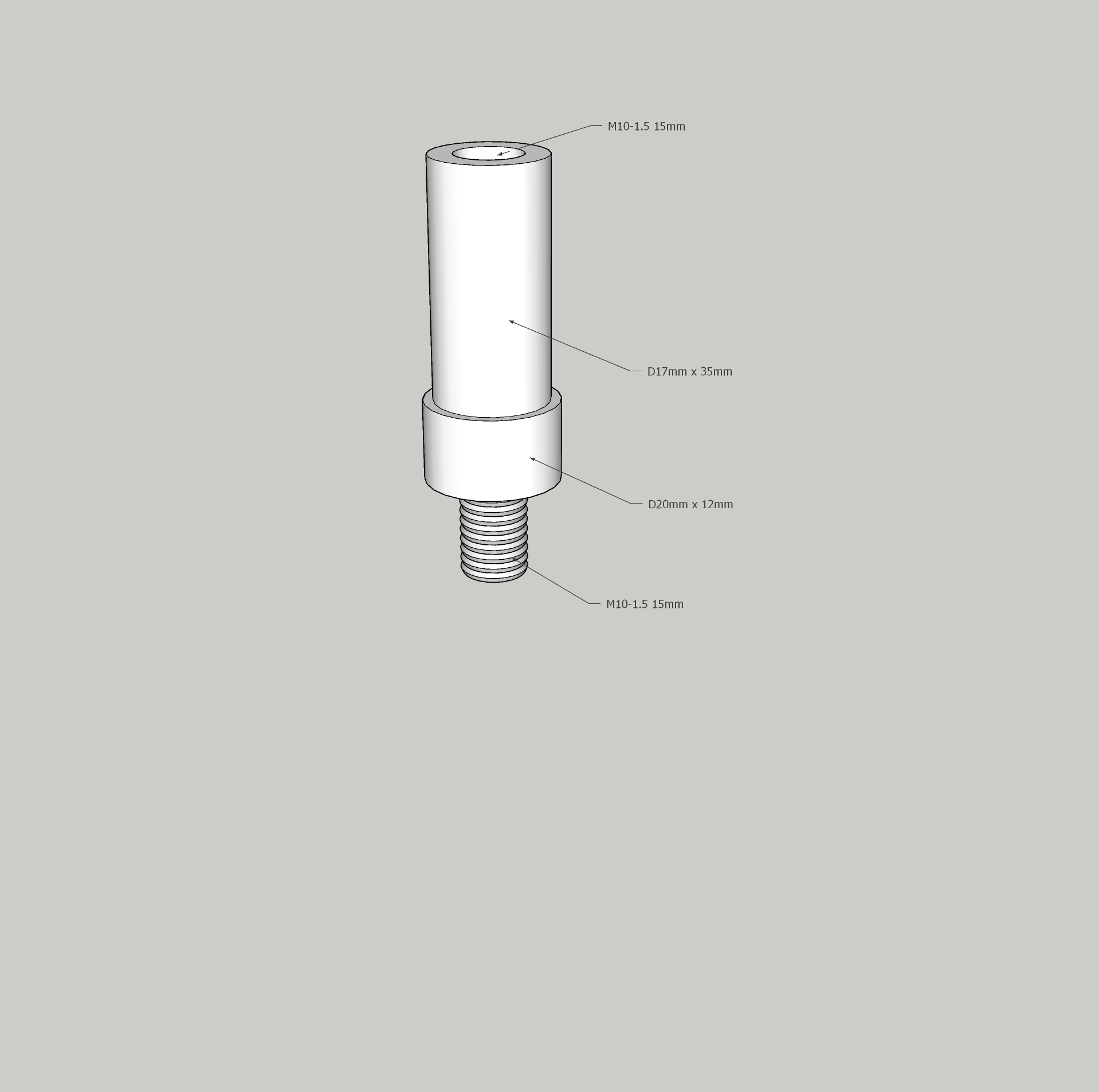

Leitud
Keegi treiks sellise jupi?

Mis materjalist peaks olema? Pronks?
Ma võin savist teha, aga soovitud treimist pole siis valmistamisprotsessi juures kasutatud.
soovitavalt rauast

Reimps, palju küsid sellise detaili eest, savist? Savis M10x1,5 keeret pole minu silmad veel näinud! Ostaksin sellise!!
