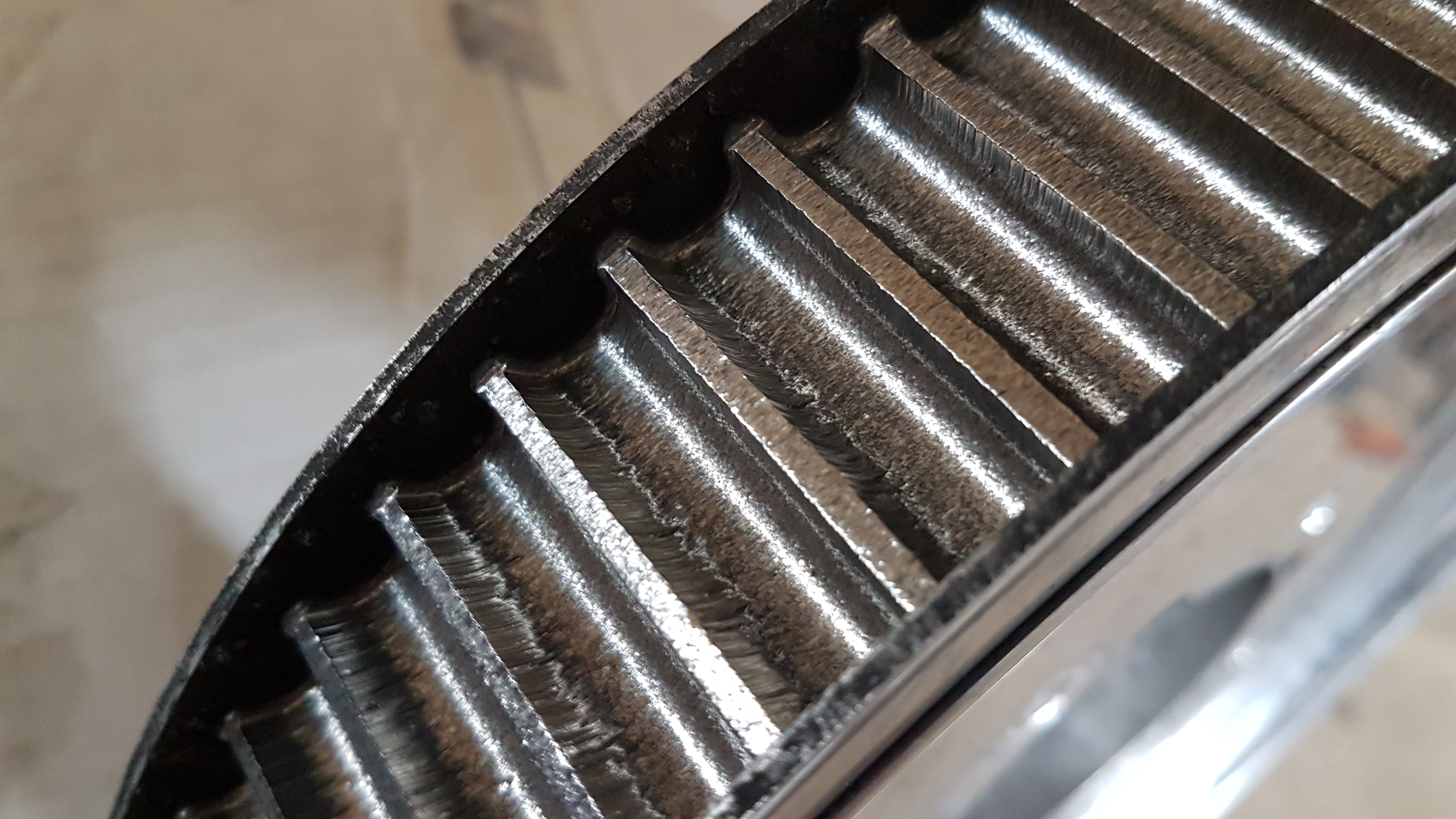

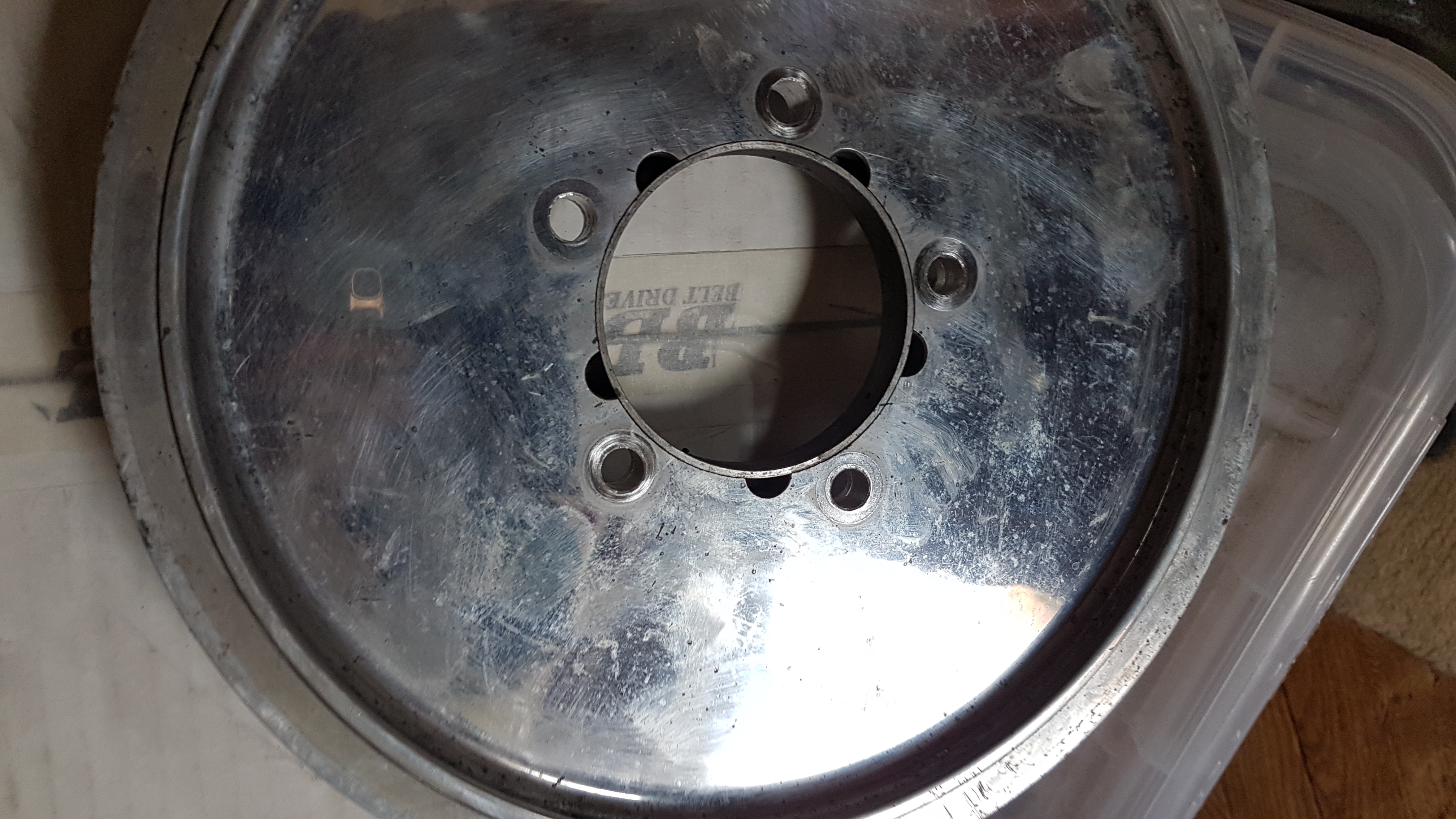

Nii, nüüd lasin taha panna originaal ülekande :D HD tagumine ratas on "performance" osa ja tehtud pehmest materjalist, 10tuhat ja kulus läbi! :wack: :wack: Samas originaal HD rihm on kulumata, ehk rihm kulub 5-10x vähem kui rihmaratas! Esimene rihmarats on teras ja kulumata. Nüüd max kiirus 217km/h ja tunne on nagu sõidaks 1 käik madalamaga. Pärnu mnt 110 alas andsin korra 5-ndaga ja kohe piirjasse...ehk siis 217 oli käes. Originaal mootor jõudis 200-205 välja vedada ja see on natuke liiga aeglane ülekanne. Kui VTX1800 turbo ei läinud piirajasse mis tal viga oli? Jõudu peaks olema seal 160+ tagarattas. Ja see peaks üle 250 minema või eksin? Minul jäi 230-235 piiriks, sest võimsus oli pudelikaelaks....lihtsalt ei jõudnud vedada. Eks põhjuseks ole ka sirge isteasend ja meeletu õhutakistus. Tegelikult siin üle 200 kiiruseid eriti ei kannata, tahab pea ära rebida kui pikemalt sõita. :D

Vulcanil on sama 217km/h. Originaalis palju üle 200 ei lähe, minul on väiksemapoolsed kohvrid ja eks need ka võtavad maha, eriti suurtel kiirustel. Peamine HD osade kvaliteet on olematu! Mina pole esimene sellise tagumise rihmaratta omanik TM Chopers hoovis vedeles veelgi kulunum :wack: . Terve partii on praak või on meelega tehtud? Eeldan viimast, sest 250EUR on natuke palju selle käraka eest.

See on laia rihma ratas. Rihma on 2-es laiuses, kitsam on enamusel HD-l ja jaapanlastel, neil on väga suur valik. Lai on ainult vulcan ja paar HD mudelit (vist 114 kuuptolli?). Nüüd pole kiiret, analoogset ei taha, kui siis 2 hammast suuremat...ehk saab kuidagi alla kui võlli pesa natuke 2mm pikendada. Rihm oli suht pingul ja võll sisemises asendis. Natuke mängumaad veel oli, et sai rihma lõdvemaks lasta. Tellida? Palju see maksma võib minna? Seal on vaja teha täpne joonis pingile, lisaks millisest alumiineumist? Fredy kindlasti kasutas lisavarustuse rattaid, neid on erineva hammaste arvuga ja erinevatelt tootjatelt, minu oma sai ikka parajalt otsitud, alternatiivi suht polnud. Põhjus oli, et oli vaja täis metallist ratast, et saab sisemise osa ümber teha. Iga toorik ei sobinud....Garantii? Vaevalt :evil: Neid on üle maailma müüdud tuhandeid ja usun, et kõigil sama probleem. :evil:
Kiirusteni kuni 180 on OK. Teisega paigast ja linnasõit on mugavam, enne üle 3.nda linnas eriti ei saanud. Kiirendus on järsku isegi parem? Jõudu on liigselt, tõesti liigselt ja tuleb hoida ratta puksimist, sest 240-50-16 rehv pole odav lõbu. Olen sõitnud 2x originaal rehvi läbi ehk 200-60-16 ja 240 rehv antud rattal on mugavam. Profiil on laugem ja niigi temaga ei saa juba põhimõtteliselt palju kallutada. Kallutamist on pikalt timminud ja tõesti rohkem ei saa! Algne madaldus kitt on välja visatud, sellega sai ainult üksi sõita, lisaks ringteedel sõida nagu külgkorviga rattaga....ikka kallutuse mõttes. Nüüd on juba inimlik ja saab normaalselt sõita. :D

Teadmiseks HD omanikele: kõik lisavarustuse rihmarattad kestavad 6-12tuhat! Originaal osa on korralik ja kestab mitu rihma 450EUR. Originaal VN2000-l 72 hammast, enne oli 65 hammast ja nüüd tuleb 70 hammast. Pean arvutama kas originaalrihm sobib.
