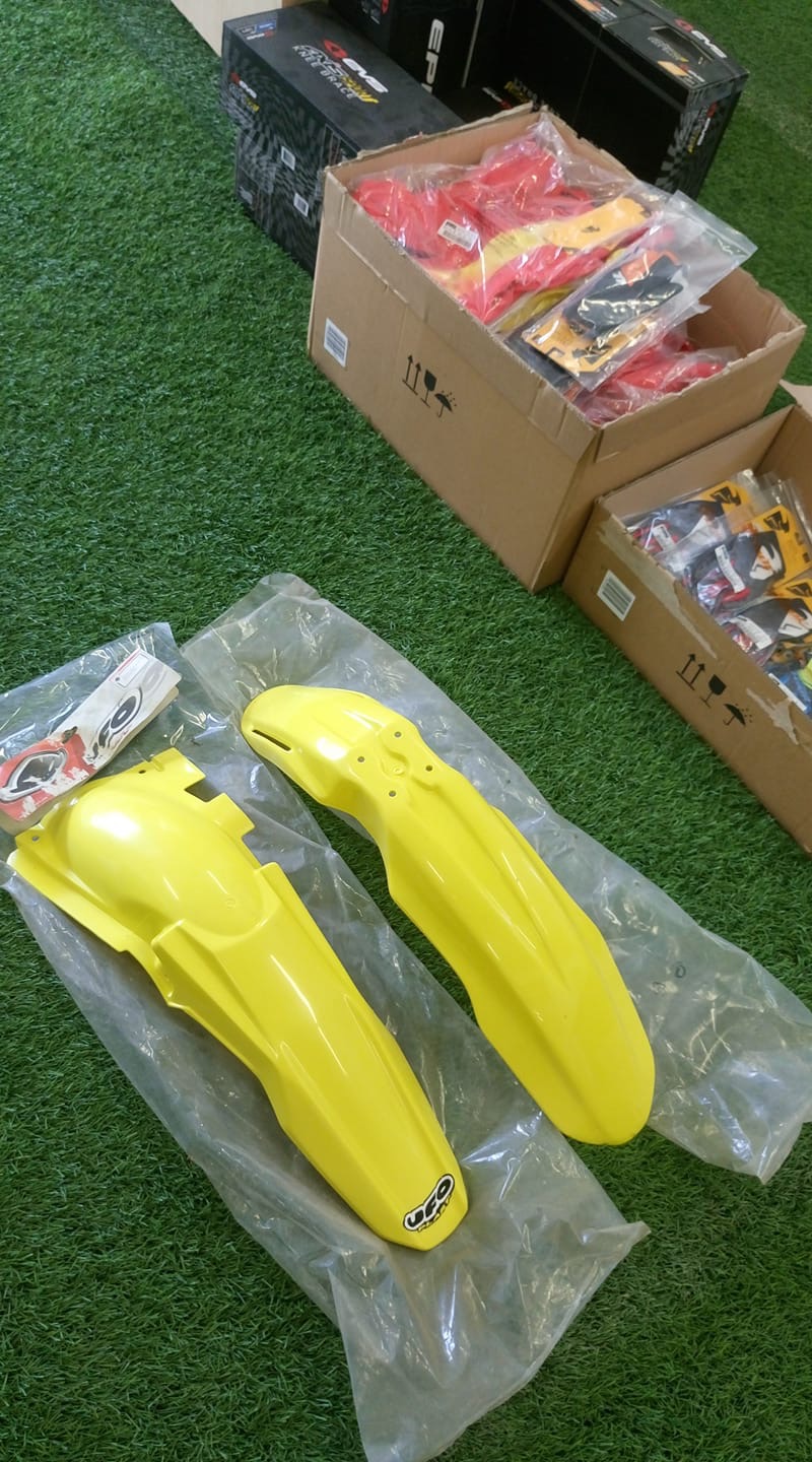

Igatahes täiesti lampi komistasin ära andmsele kuuluvate RM i plastikute otsa FB s, siinkohal teen kohe väikese reklaami entusiasti(de)le kes mulle heameelt tegi
Motoworks.ee :bsmile:
PS! Vabandused pildi pätsamise pärast :oops:
Natukene peaksin nüüd tagasi neile andnud olema, kindlasti toetan üritust tulevikus :)

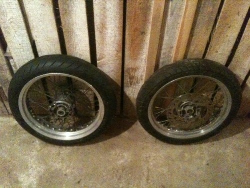

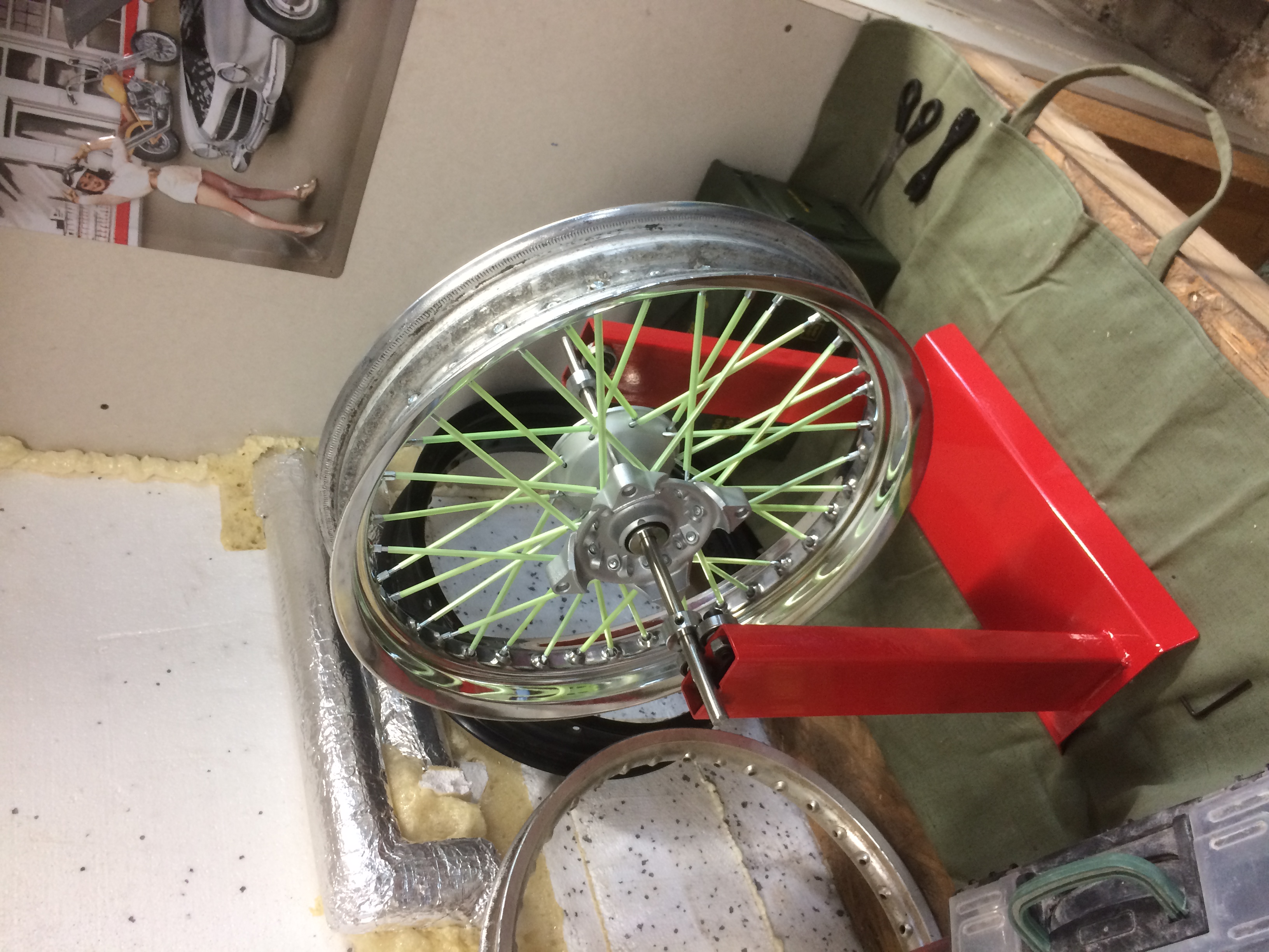

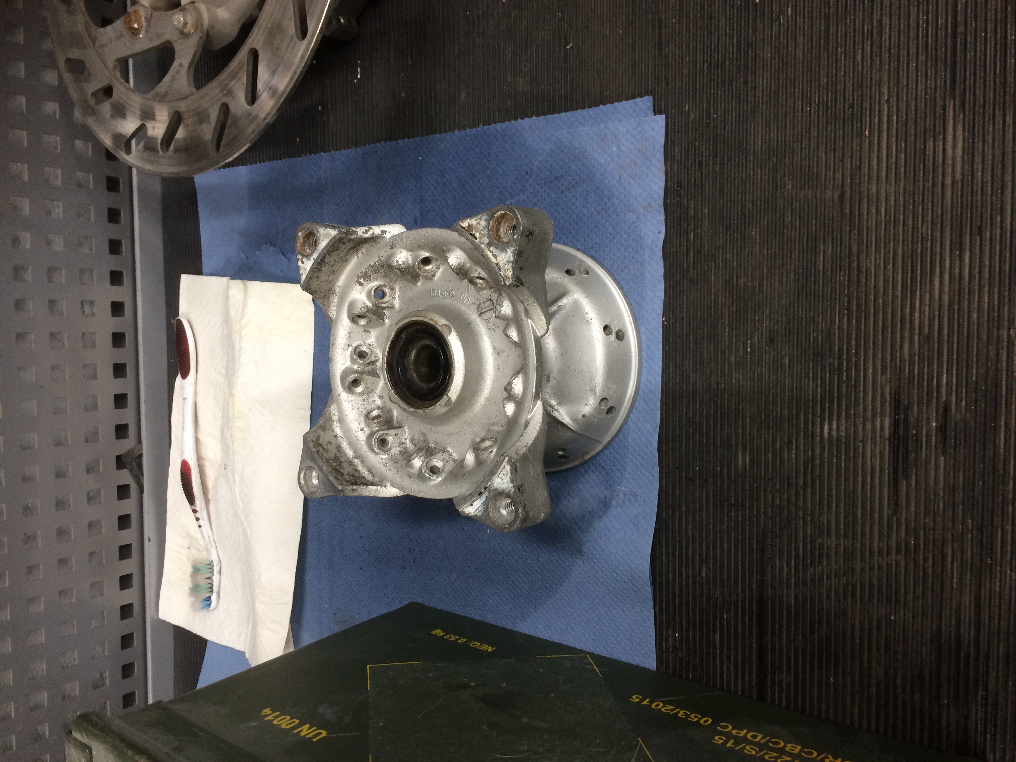

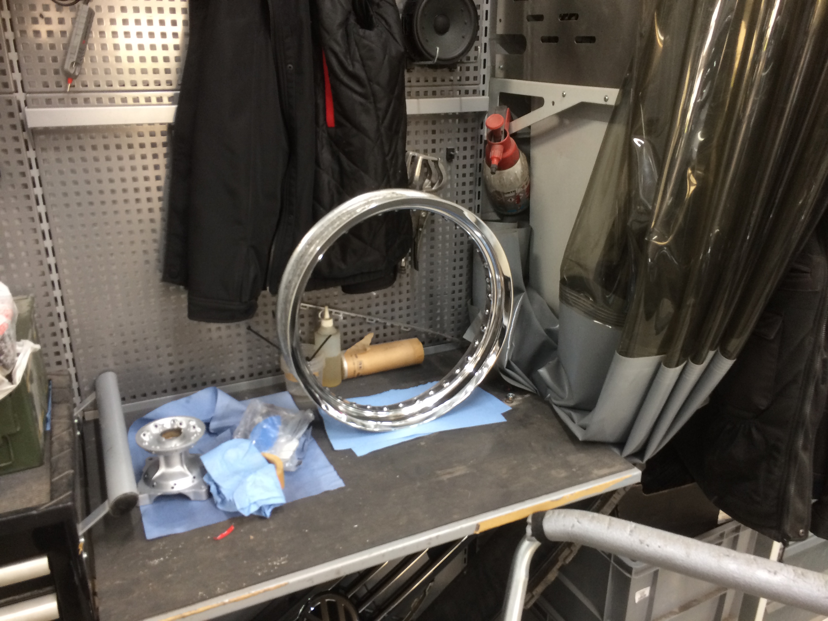

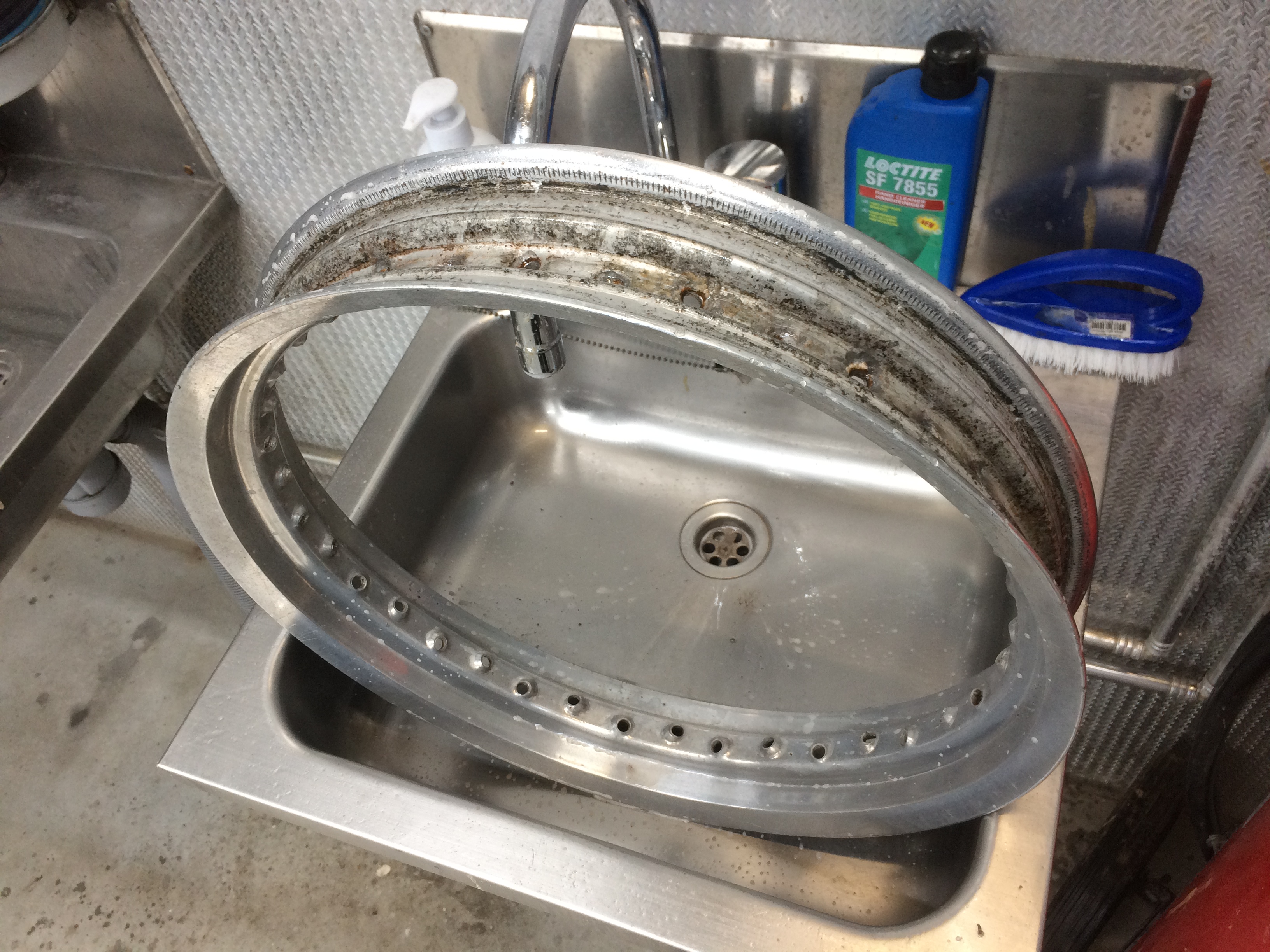

Aga et kevad hinges ja ammu pole näppe saand sügada mis ka hingele rahu annaks, siis võtsin ette vana asja ja lammutasin laiali enda mitte originaalse esiratta ja mõtlesin selle originaalrummuga kokku laduda. Maailma esimeses selle teema postituses on seda rummu ka pildil.
Mõned kuud hiljem olid ka uued käimad kohal.
Noh ja siis eelmine nädal täiesti lamppi leidsin fb EXCEL pöia, tulevase projekti jaoks ja see tuletas meelde selle tänase pika sissejuhatuse. Inimene peab kuskil harjutada saama :)

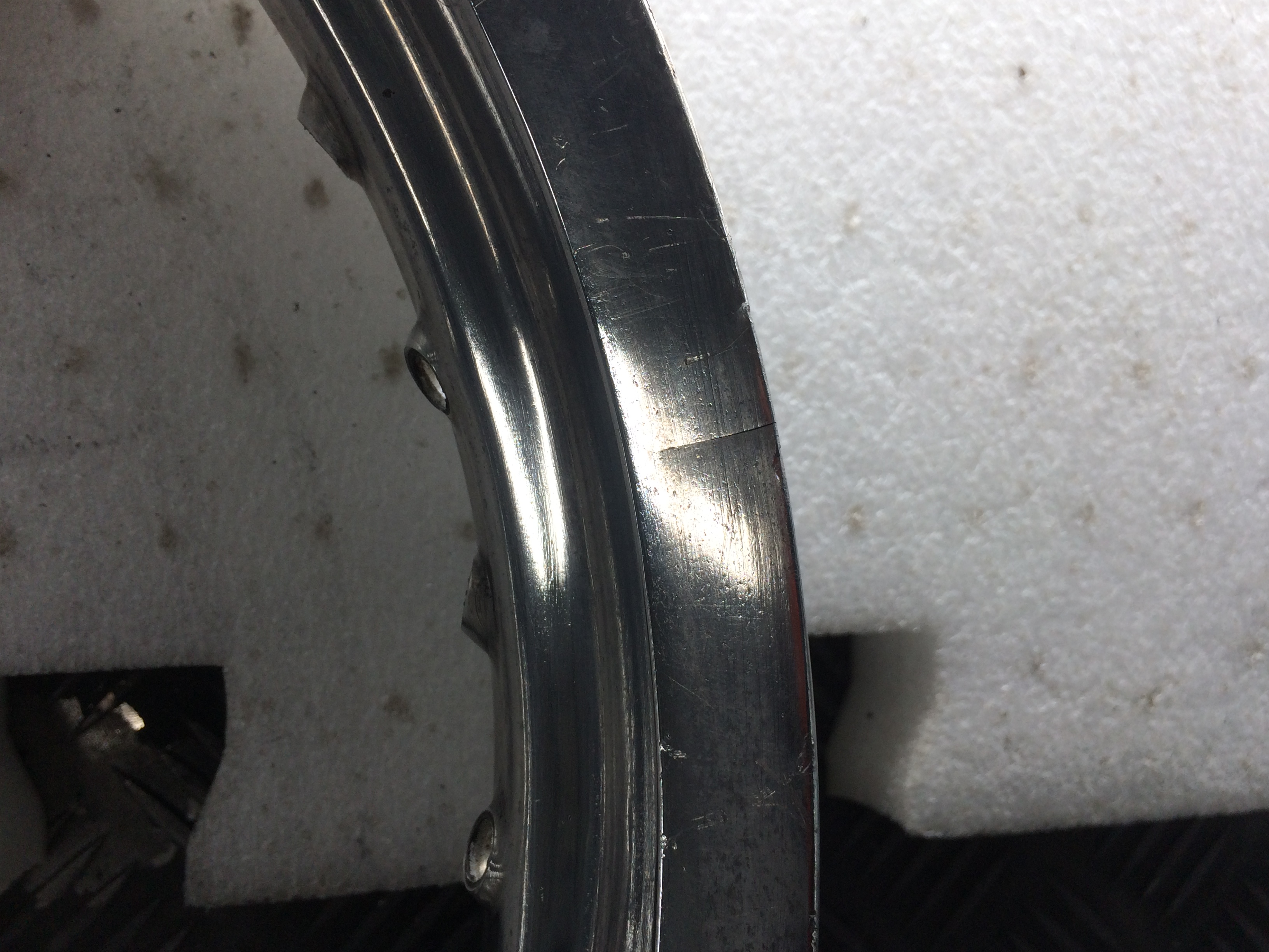

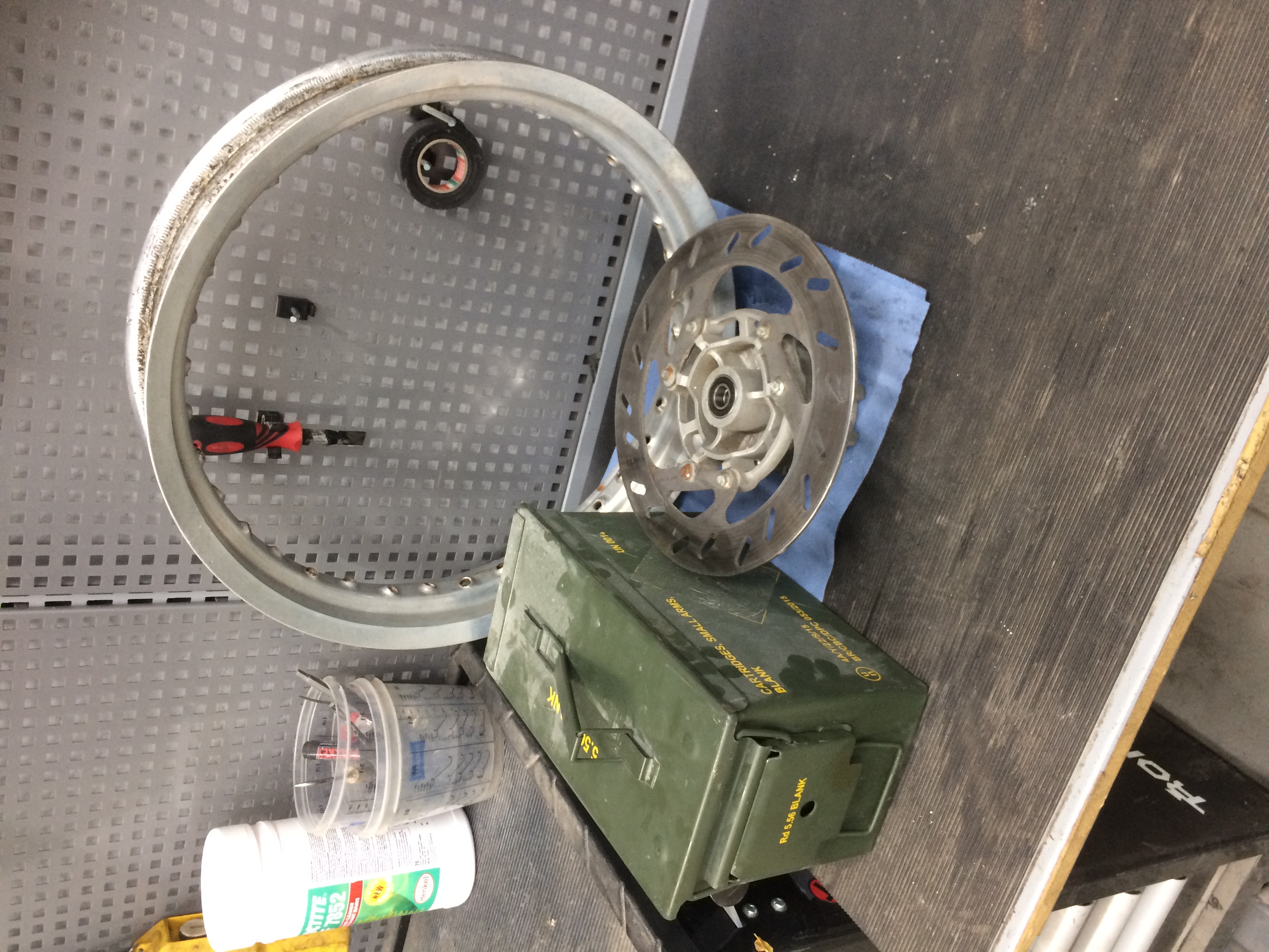

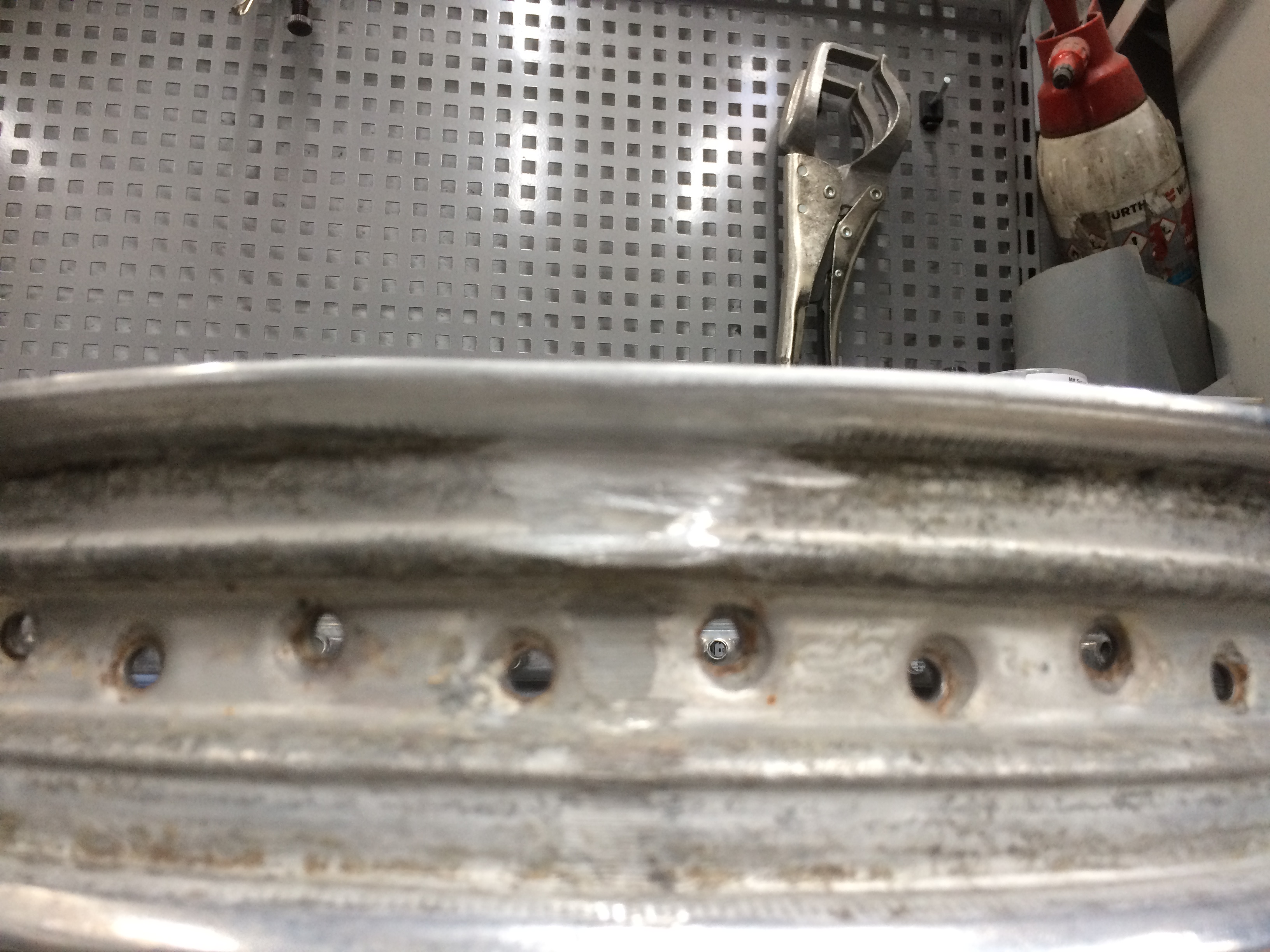

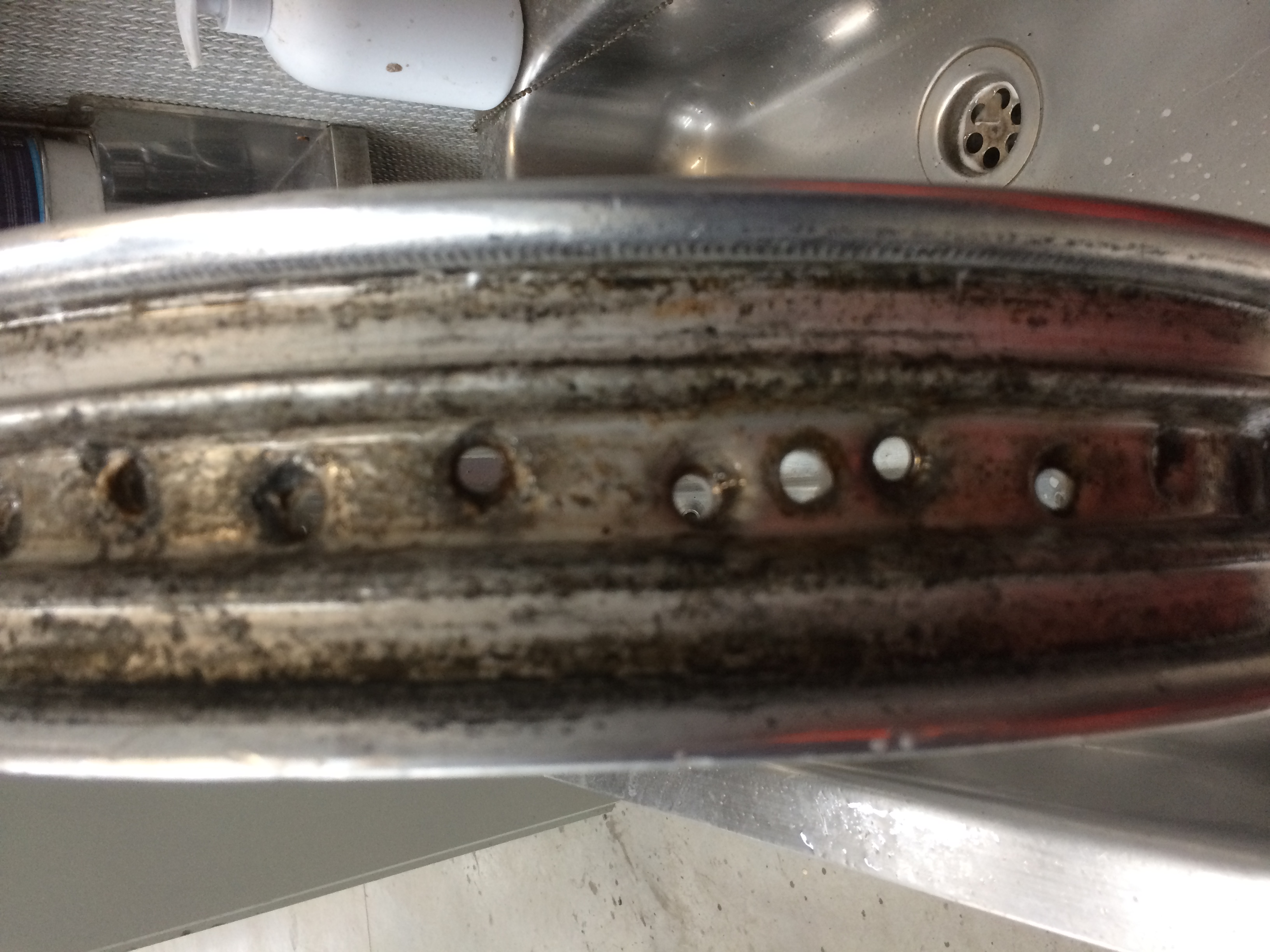

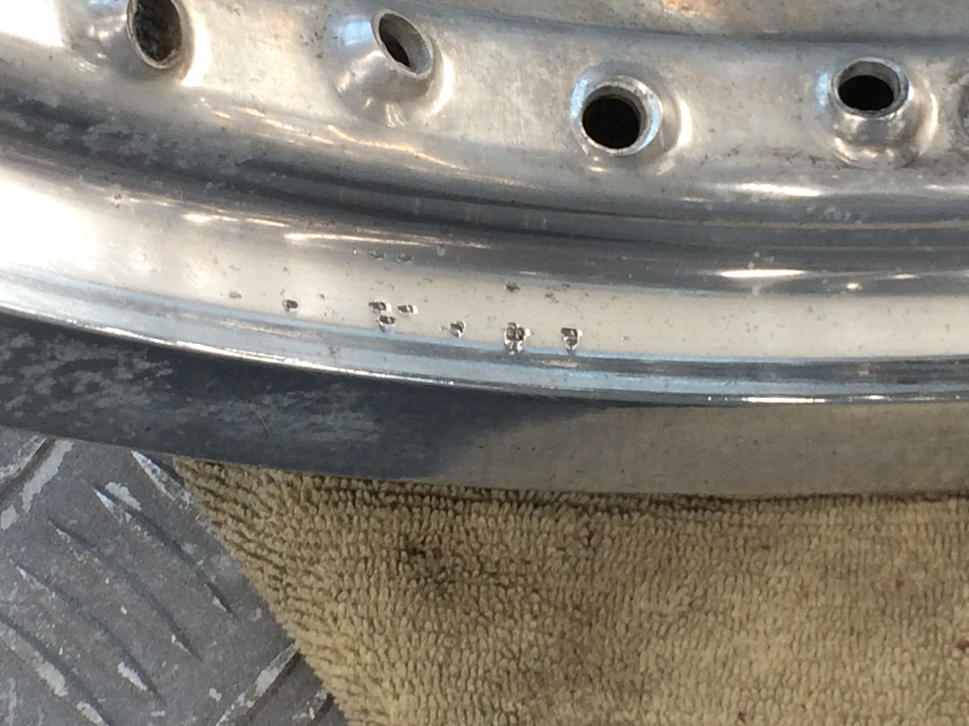

Siin juba vana kooslus laiali võetuna. Algul oli ikka rämedat peavalu kinni oksüdeerund nipplitega, lõpuks tulid 35 kodarat lahti tavalist lapikkruvikat kasutades täiesti muretult. Kui kodarad eemaldatud, siis tegin pöiale puhastuskuuri, ning avastasin “hambajäljed” pöialt. Kuna veljed jõudsid minuni põhjanaabritelt, siis muidugi väga ei imesta :D
Nii ma siis tänasele päevale kriipsu alla tõmbasin, suurema kõntsa leotasin Plexuga lahti, veidi pruugitud medium kasutatud hambaharja ja viimaseks lihviks piduripuhastussprei. Homme peaks laagritega tegelema ja korra mingit alu pastat uurima :bsmile:

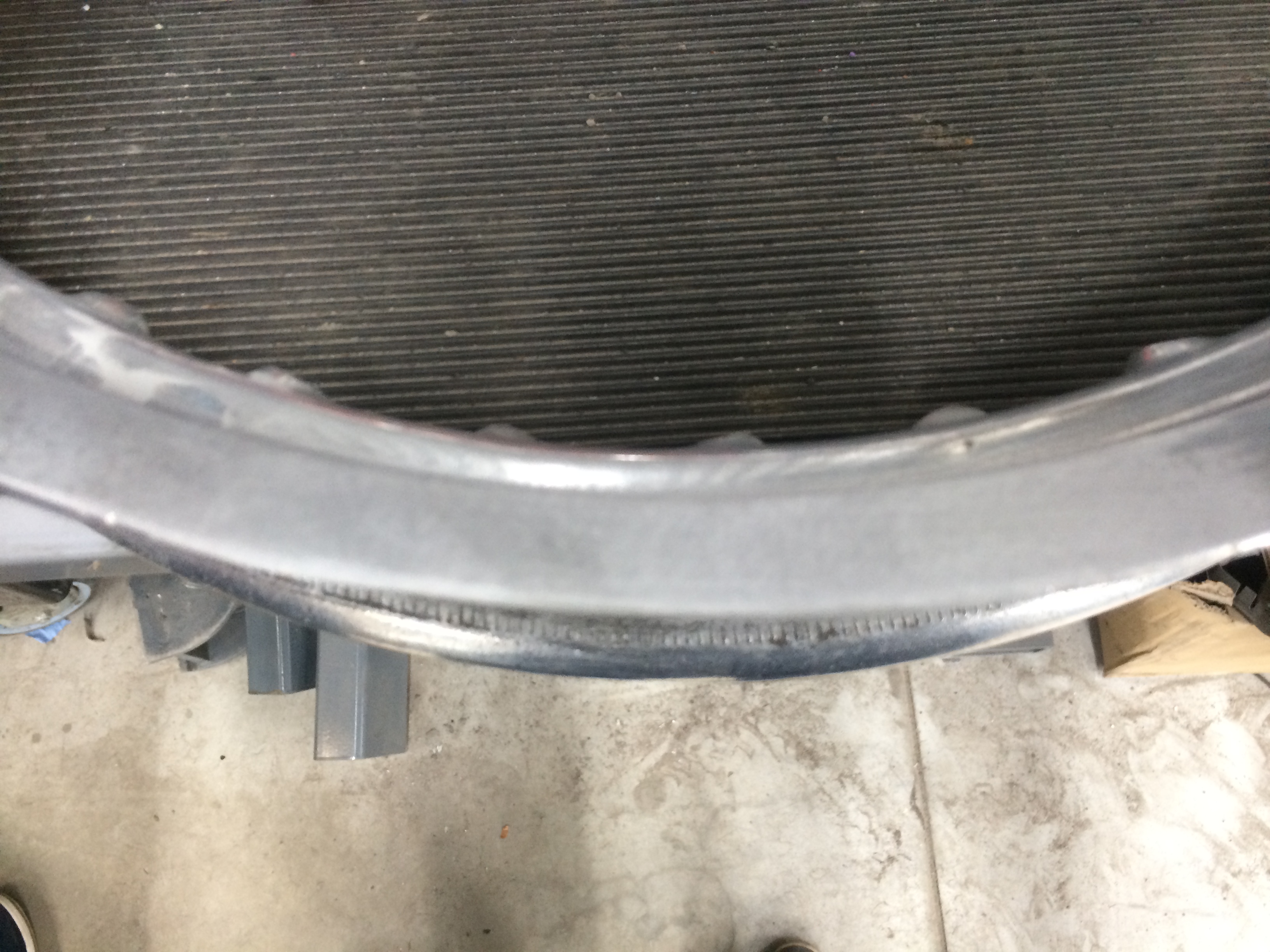

Ei no vahva, pollin mina siis pöida ja... mõra
Teagi mis seisukoht võtta, äkist peaks istuma :)

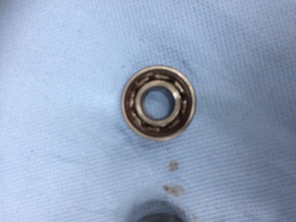

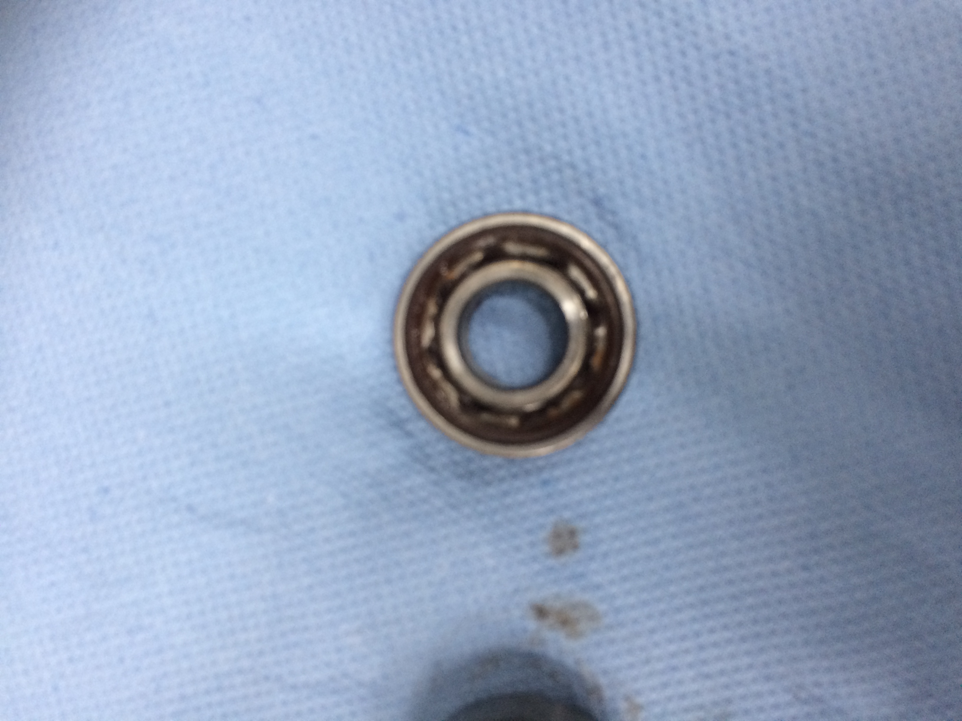

Ääremärkusena päevikusse on vaja 2x6202DU laagreid. Mul üks laagritest jäi kahtlasena silma
Pean sorima vanades piltides, et aru saada kumma poole laager see on, siis saab edasi menetleda mis seda põhjustanud on.

Sain pöia keevitajalt tagasi, uii pidu jätkub :)

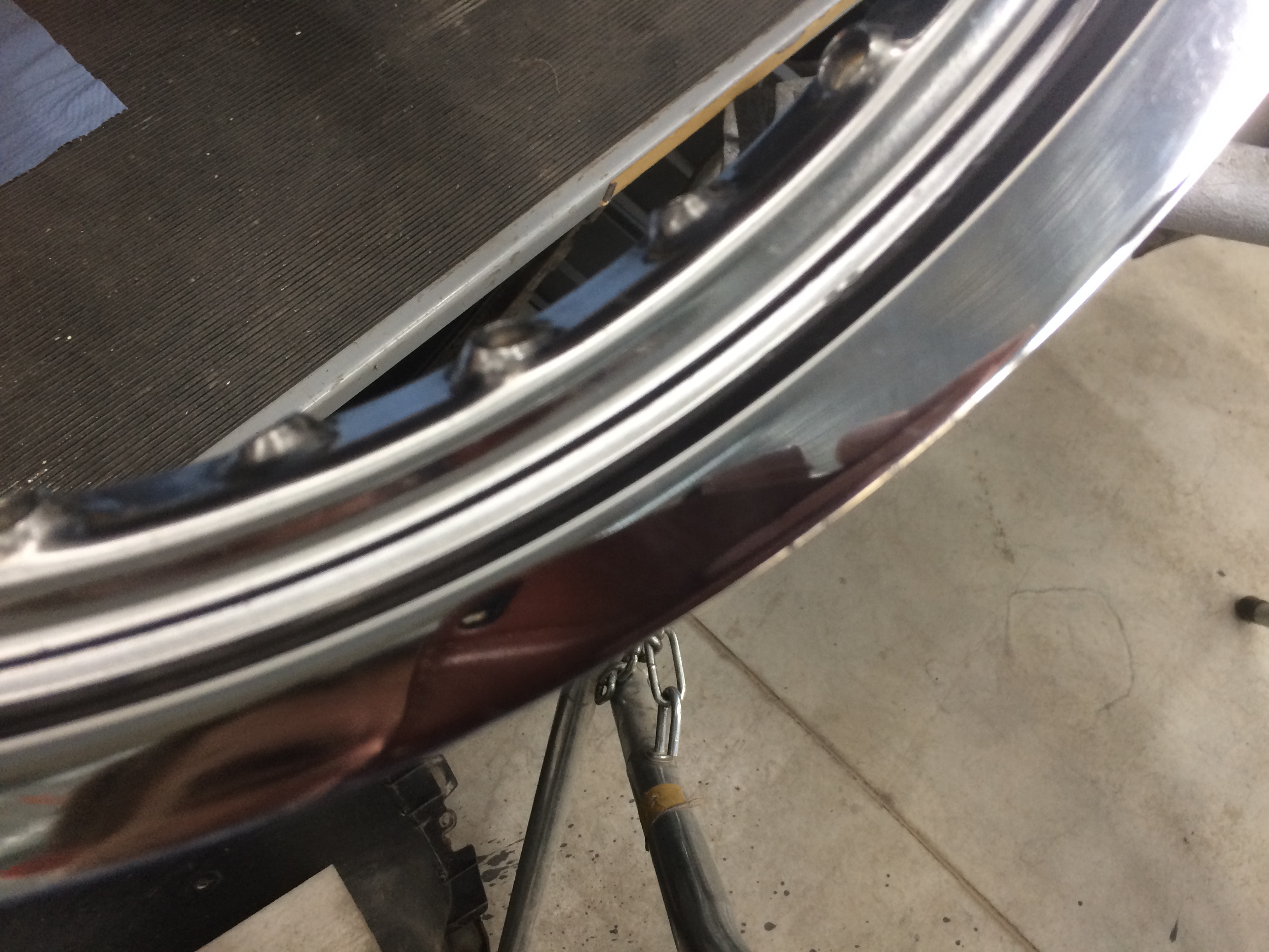

Proovisin eile 320 ja 500 paberi ning poleerpastaga välimust saavutada, ütleme nii et paremini läikiv jäi kui kui ostes. Aga kvaliteedi kontrolli ei läbind maalri silmis ( jajah too sama kes plaste juba aasta on värvind :) ) No ja täna siis lasin ise algatuseks suuremad kraapsud maha 240 sega, edasi 500 ja siis juba maaler sekkus ja pani 800 ja 1000 enne pastaga töötlemist üle, tulemus okey kaugelt :D

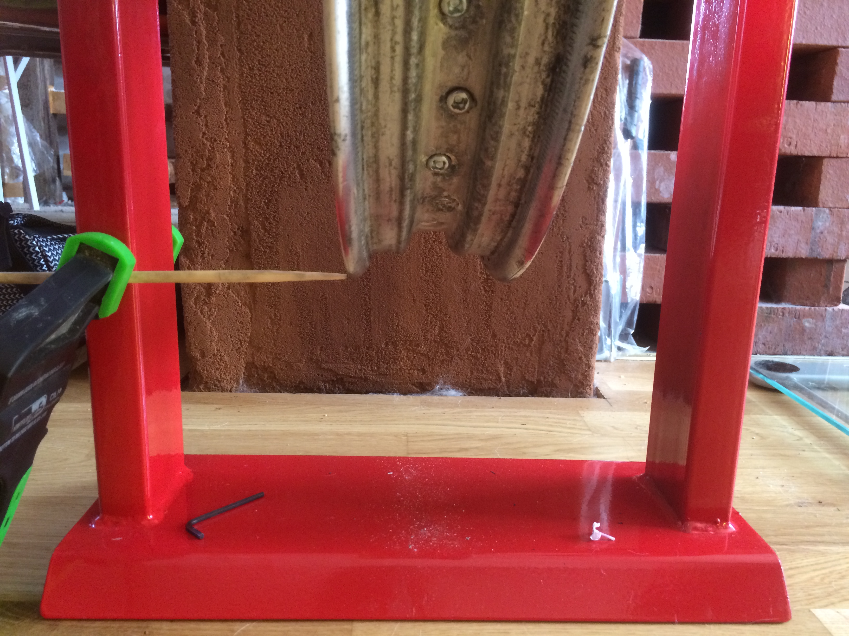

Nüüd kui uute laagritega kokku saan panna, siis saan tasakaalustuspukis enam- vähem paika rihtida :)

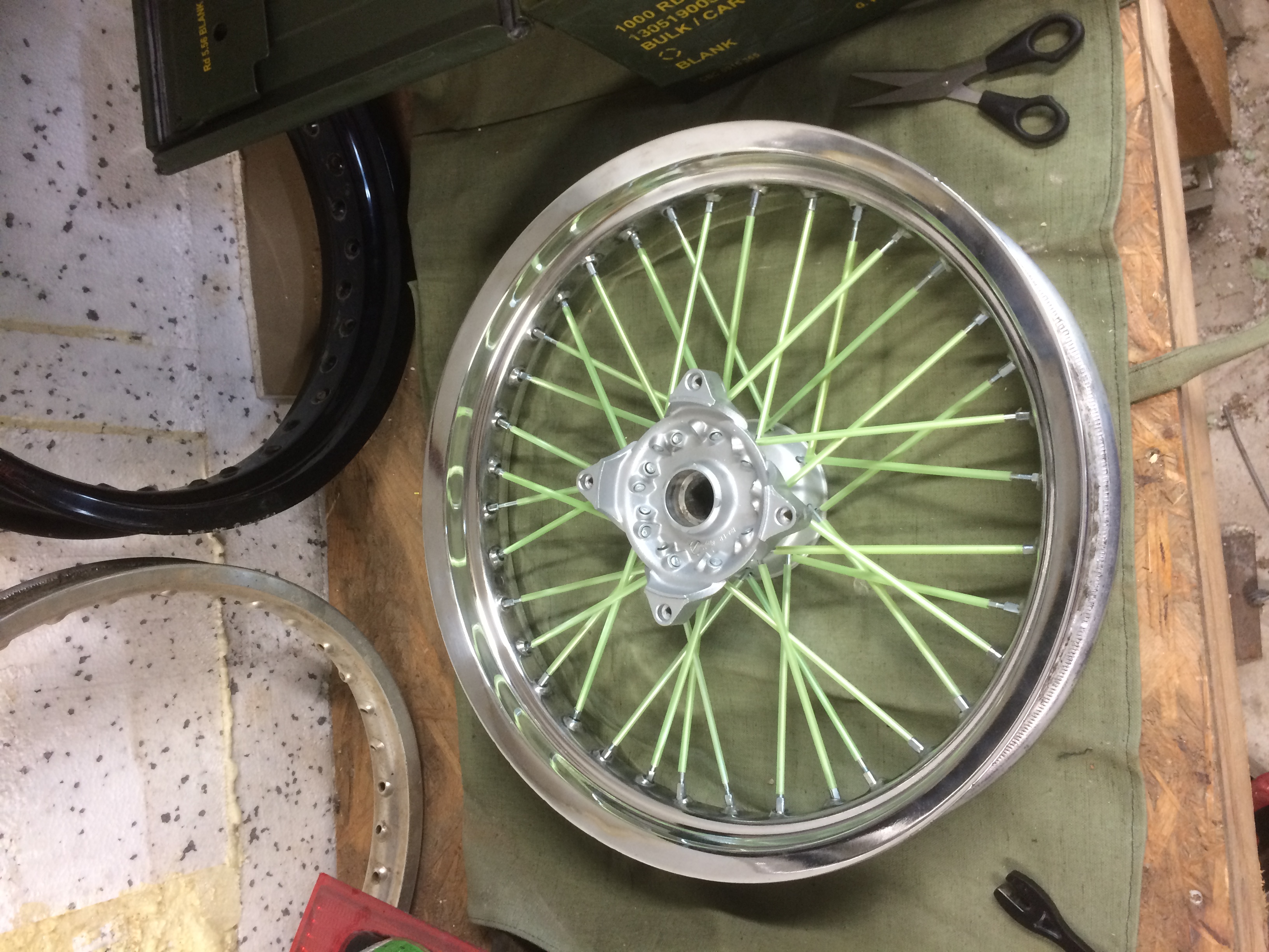

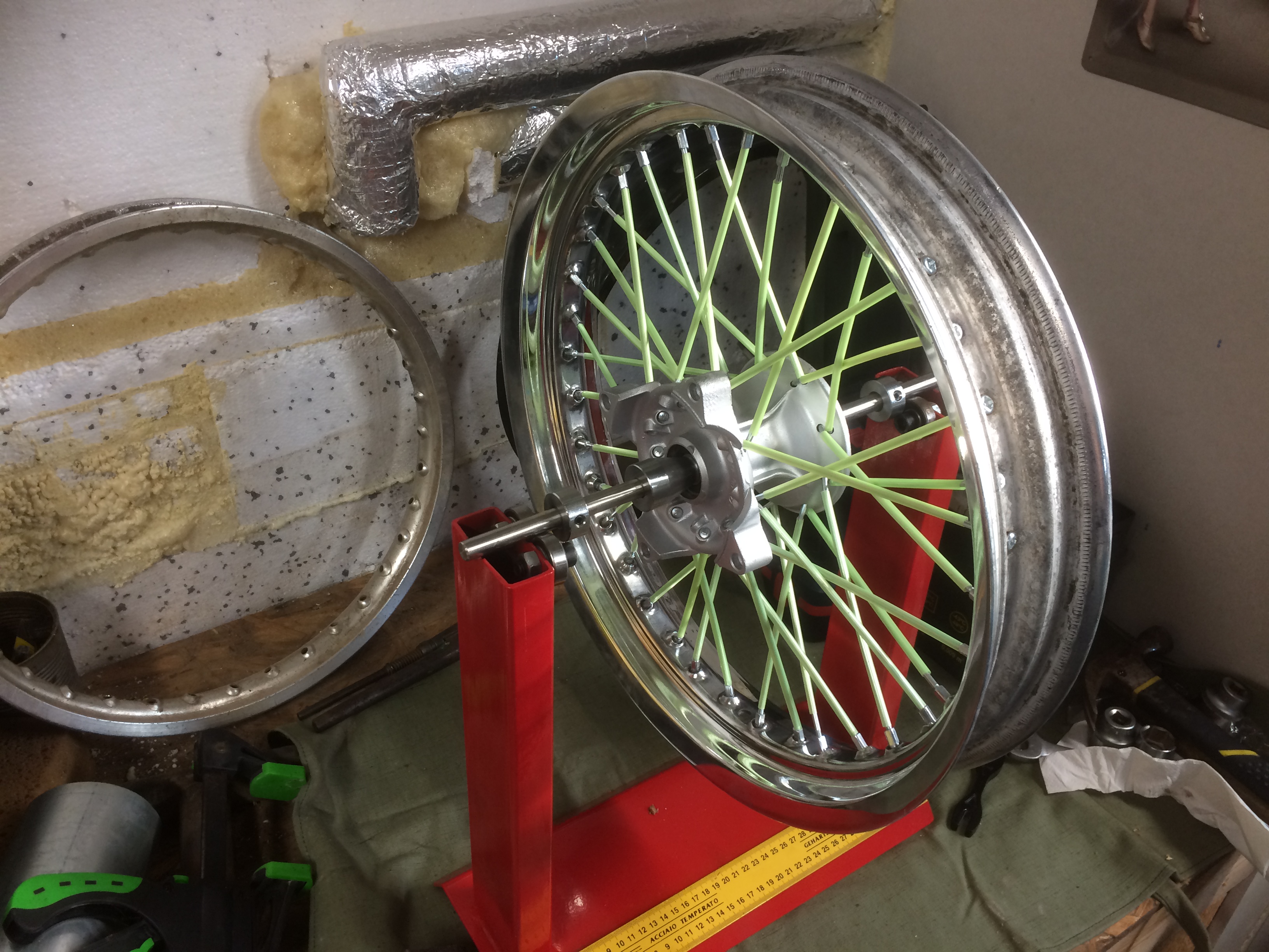

Panin siis uued FAG i laagrid keermelati ja vana hea haamri uhmerdamise saatel omale kohale :)
Nagu pea, et kõik laagrid tulevad mul Kavial ist.
Siis panin pukki ja nikerdasin nii palju sirgemaks kui närvid lubasid
Huvitav mis jõuga need niplid kinni peaksid olema :roll:

Natuke veel timmida vaja viskab 1-2mm liiga palju
Edit: kui kuskil mingi motojumal olema peaks, siis ta vihkab mind. Nimelt sain velje enam vähem sirgeks ja võtsin ta tasakaalustuspuki vōlli küljest lahti, ning avastasin et see tasakaalustuspuki vōll on kõver (suur eesti keelne sõim, tsort paberii pasaalusta)

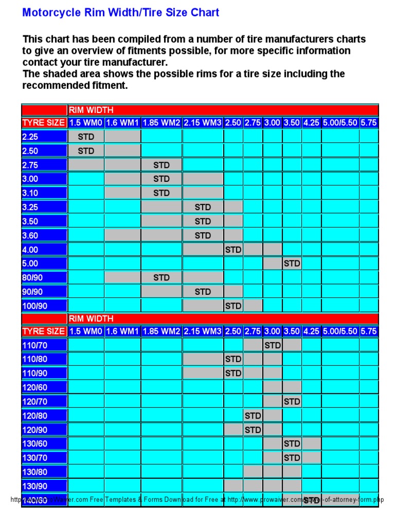

Rumalates küsimustes vastuseta küsimuse vihjeks panen endale spikri rehvide sobivusest pöiale vastavalt siis pöia laiuse järgi.
Ehk, et ette sobib 100/90 või 110/90, 110/80 ja taha 120/70 või 130/60, 130/70

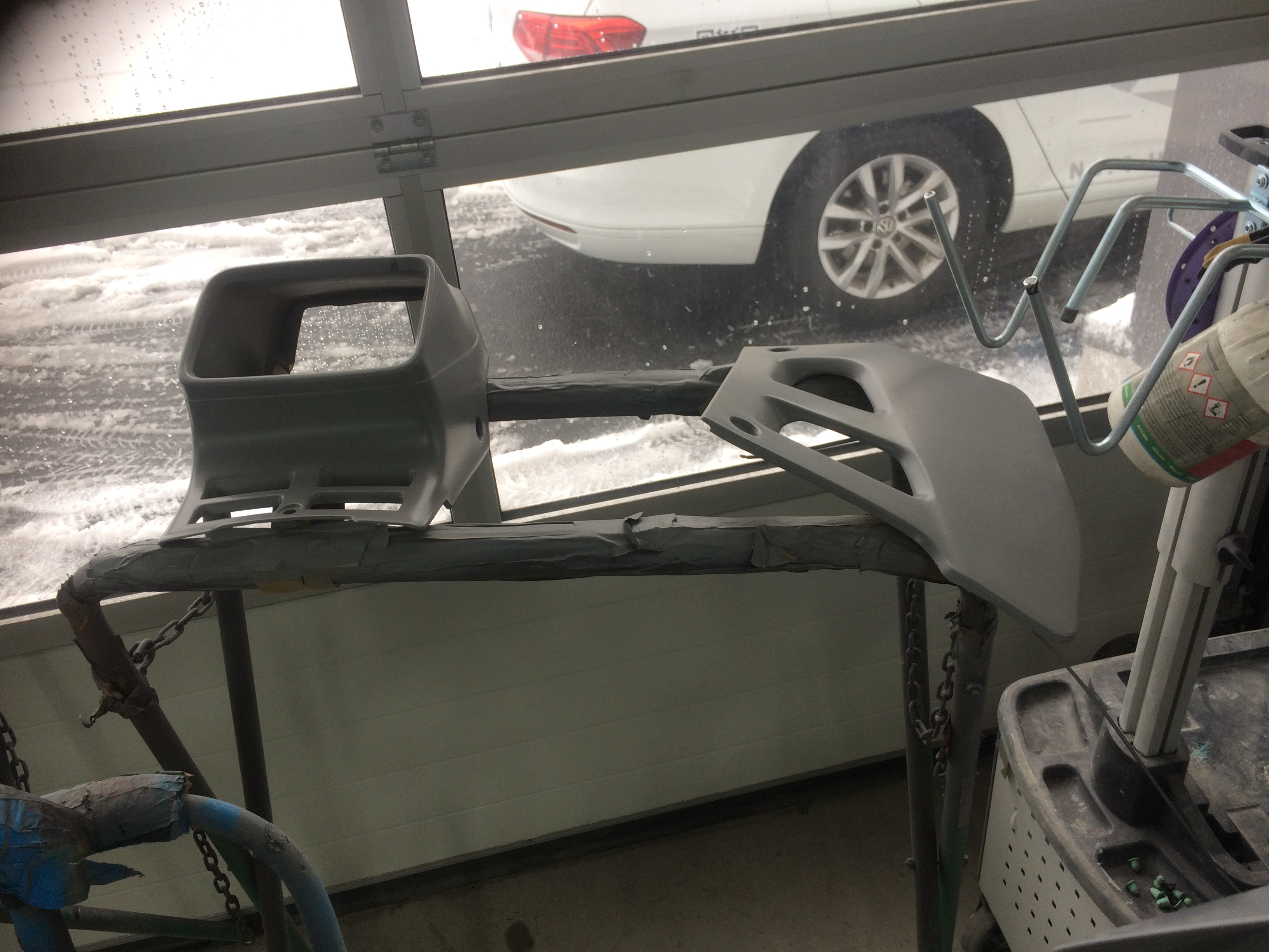

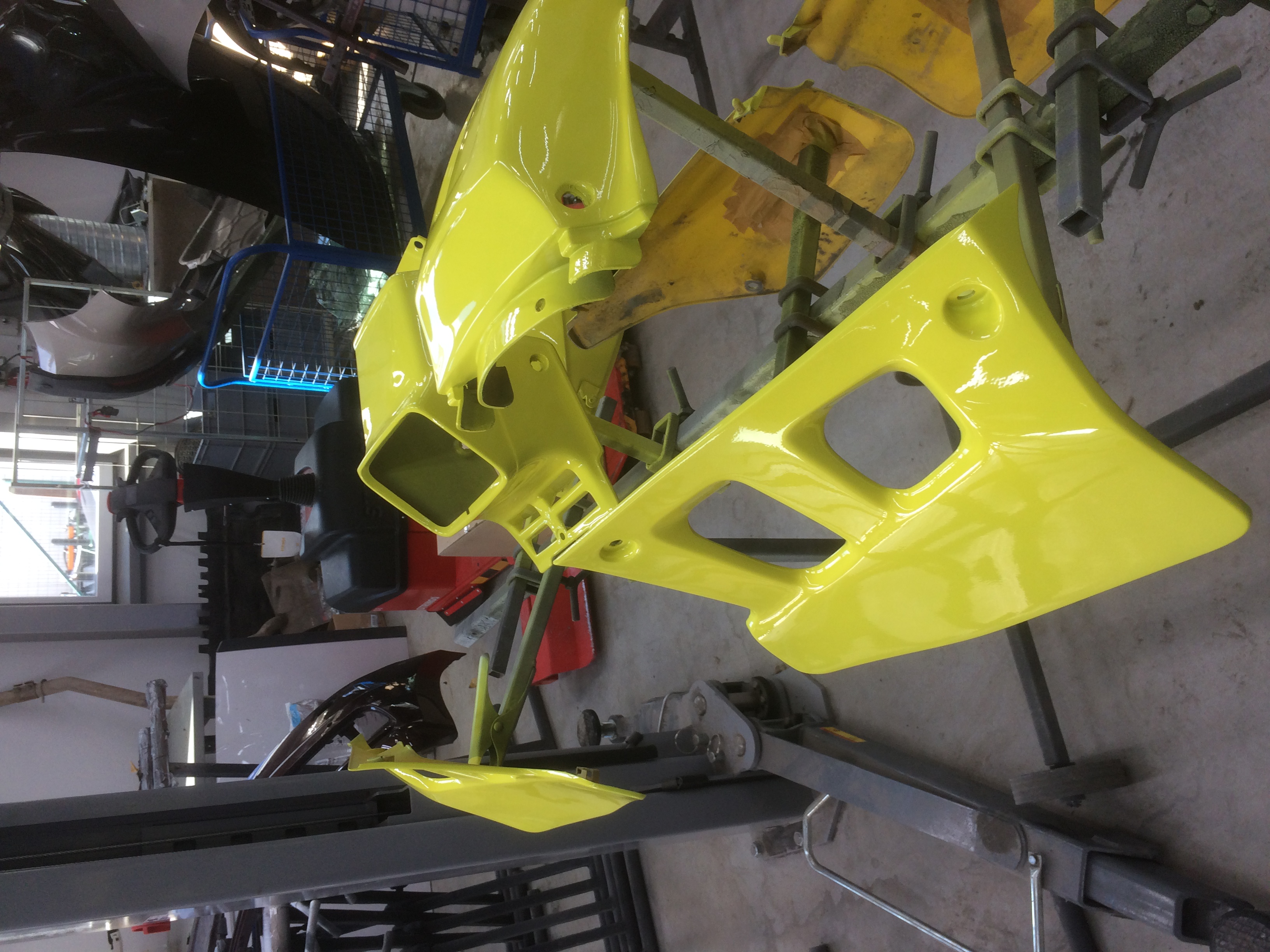

Ossa, maalril vist rahad otsas, teatas et hiljemalt homme plastid värvitud :lol:
Postitusi: 2044
Tänatud: 178 korda
Re: Suzuki TS 125 R, 91a -tito
Postitusi: 749
Tänanud: 128 korda
Tort kirjutas: 02 Juul 2020, 19:18
https://www.investopedia.com/terms/j/jit.asp
Maeitea kas see on JIT 😁
On juba liiga kaua selle kõigega läinud, kõige tumedam tulevik on selle legaliseerimisega.

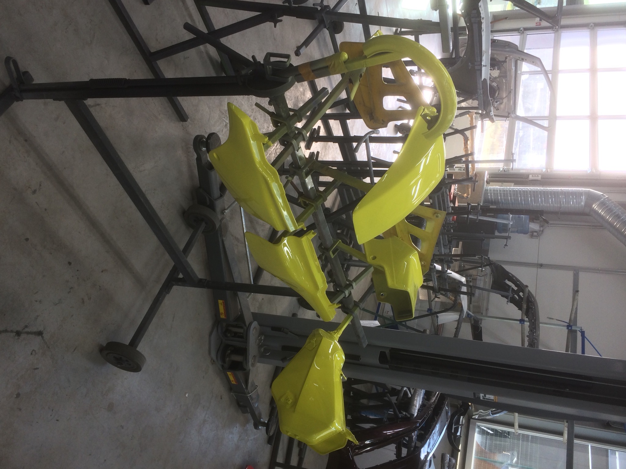

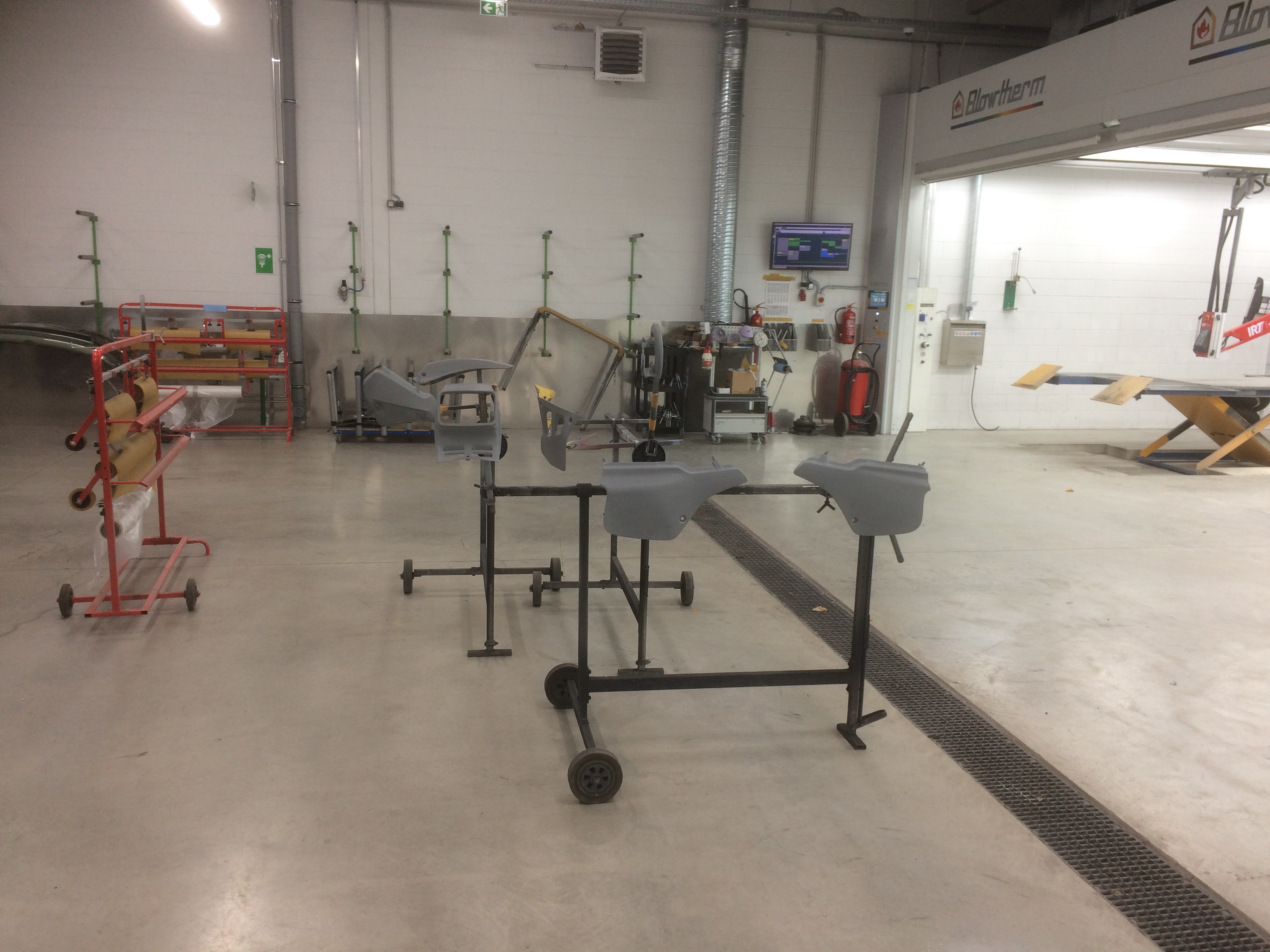

Maaler pidas sõna, kuldne kuub on selgas ja jäi kambrisse kuivama.

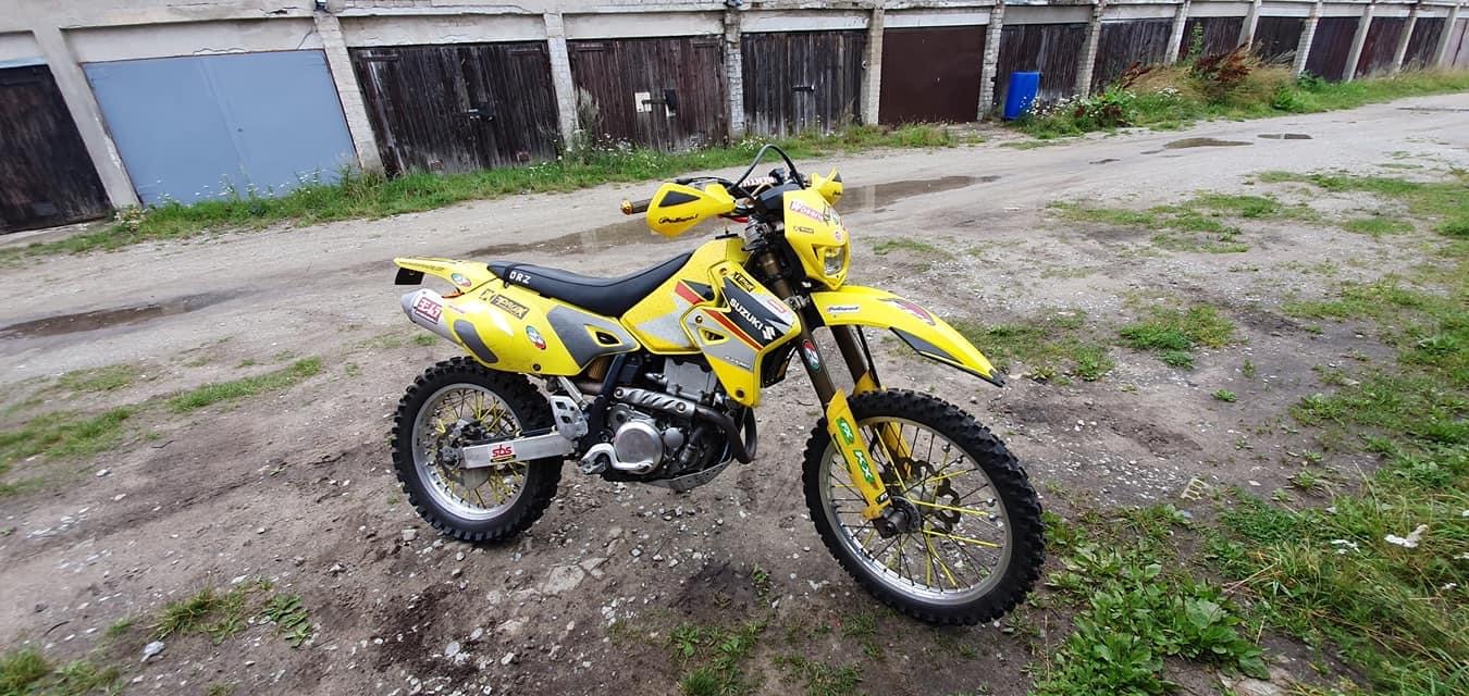

Oh jah, raske see eluke ikka. Vaevalt olin sae maha müünud, kui leidsin FB Suzuki DR-Z400E ( kuigi passis on S ) Kindel plaan oli kevadel Poolast sm tuua, aga see oli tuuningult juba nii hea, et p*rsse see Poola. Big bore, KöögisTehtudMootorratta upside down reguleeritavad amordid ees ja taga. Korralik hooldusajalugu, talveks killer switch, uus kelladeplokk koos digi spidokaga, tunnilugeja jne jne
Pilt pätsatud müügikuulutusest :oops:

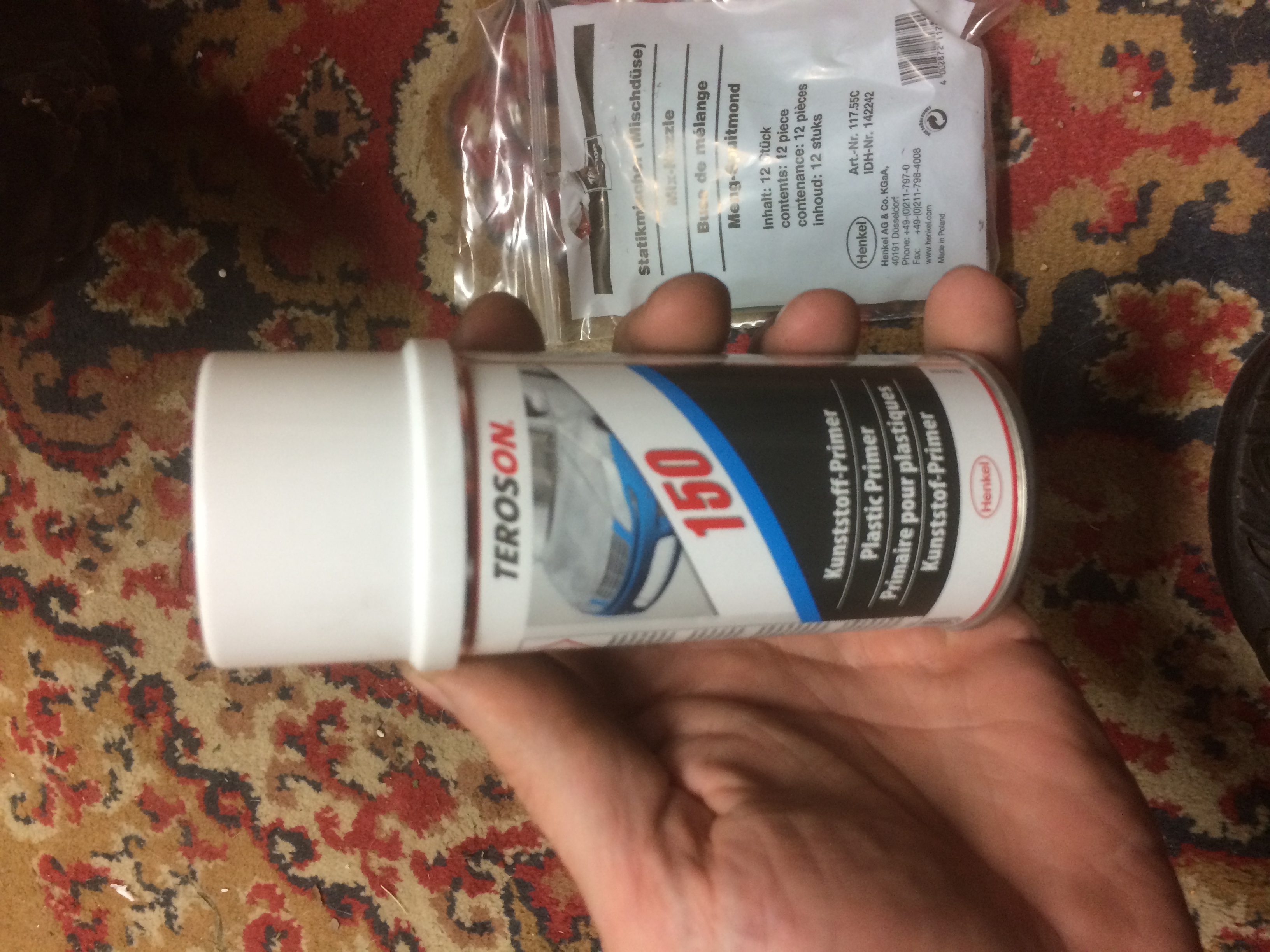

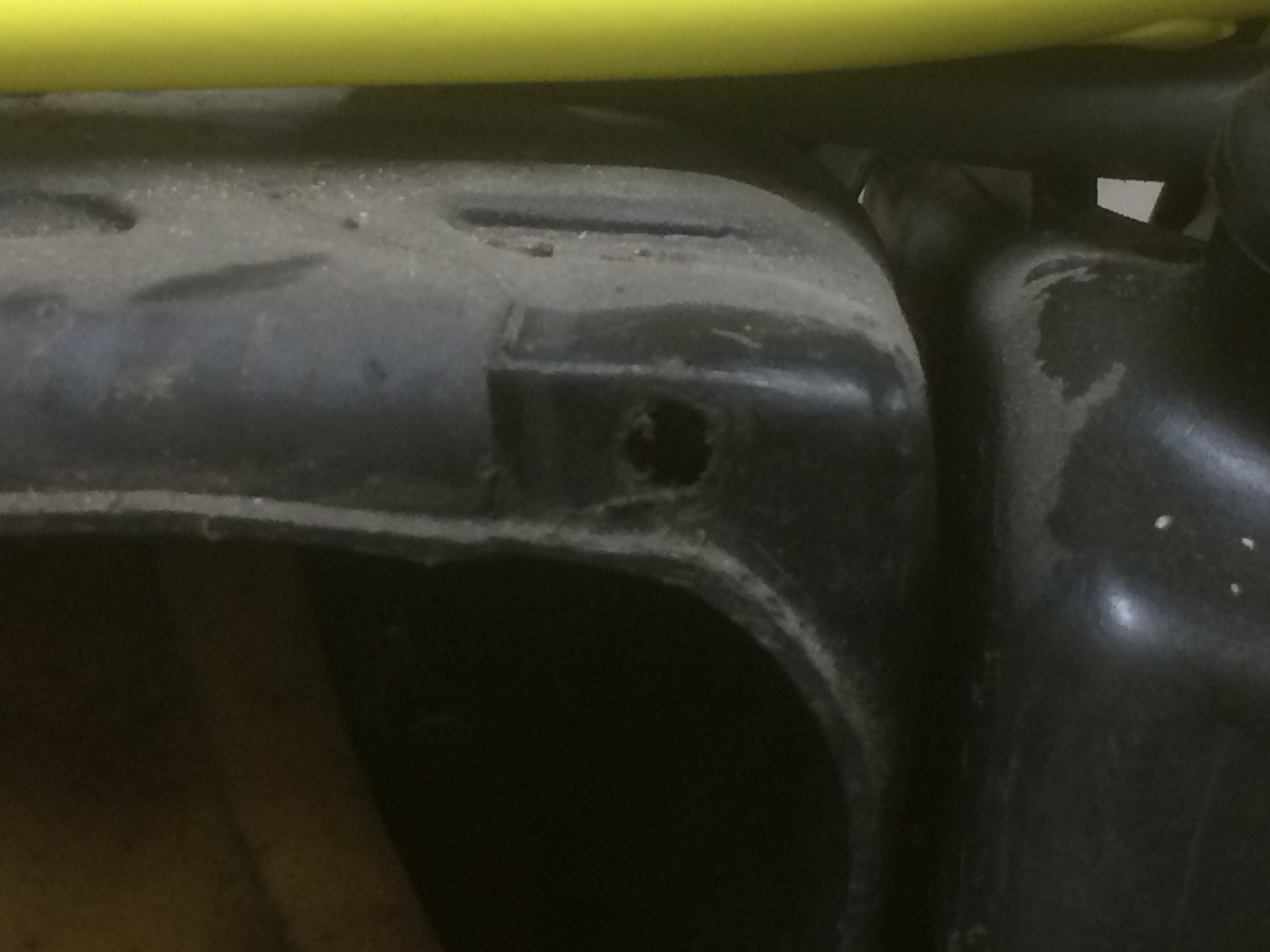

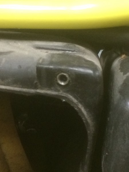

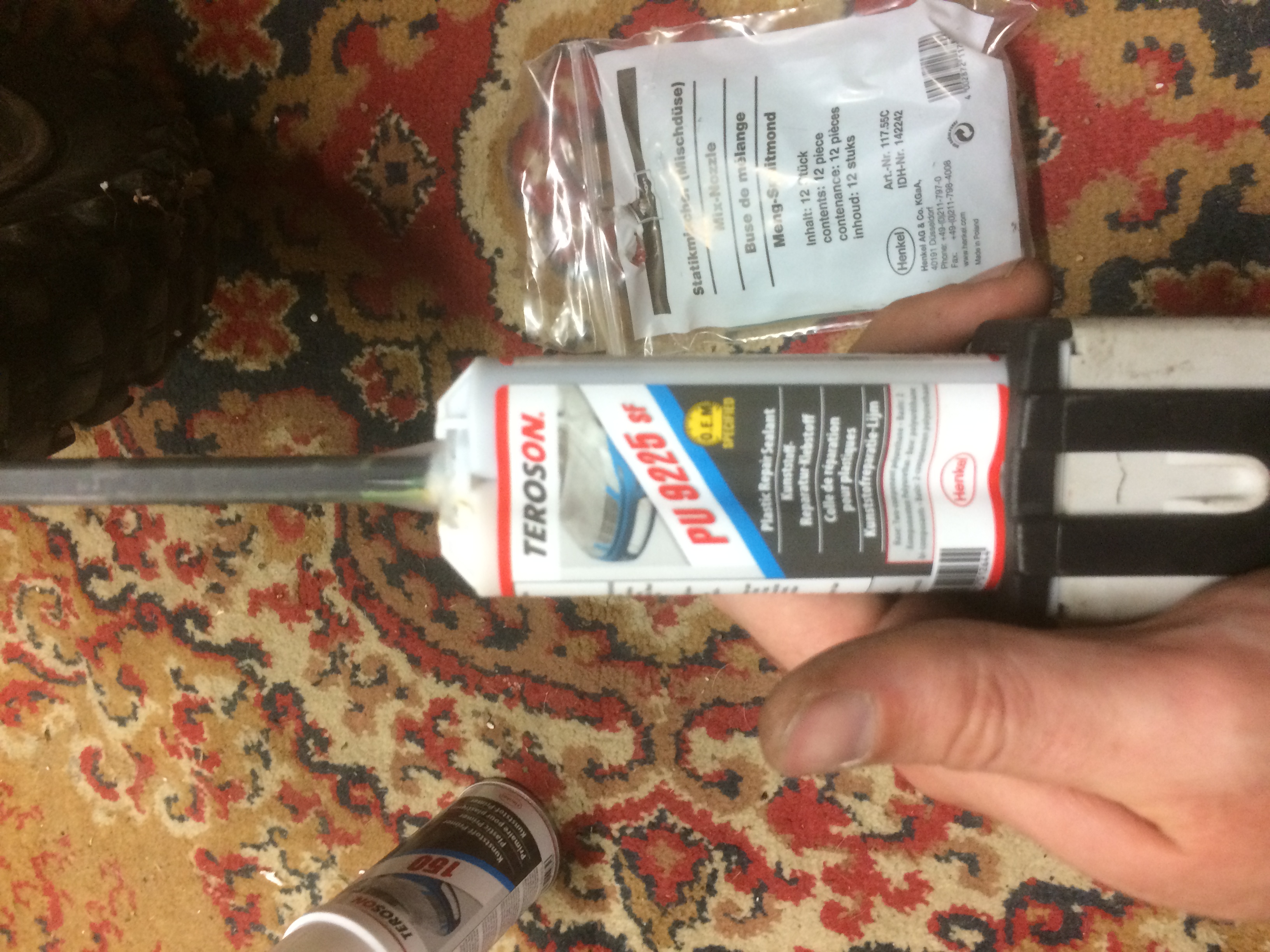

Täna võtsin töölt tööd koju kaasa ja liimisin õhufiltri katte kinnituspoldi pesa oma katkisele kohale tagasi, kasutades Terosani 150 aktivaatorit ja PU8225 superfast liimimassi.
Homme vaatan kas kaas ette ka passib :D
