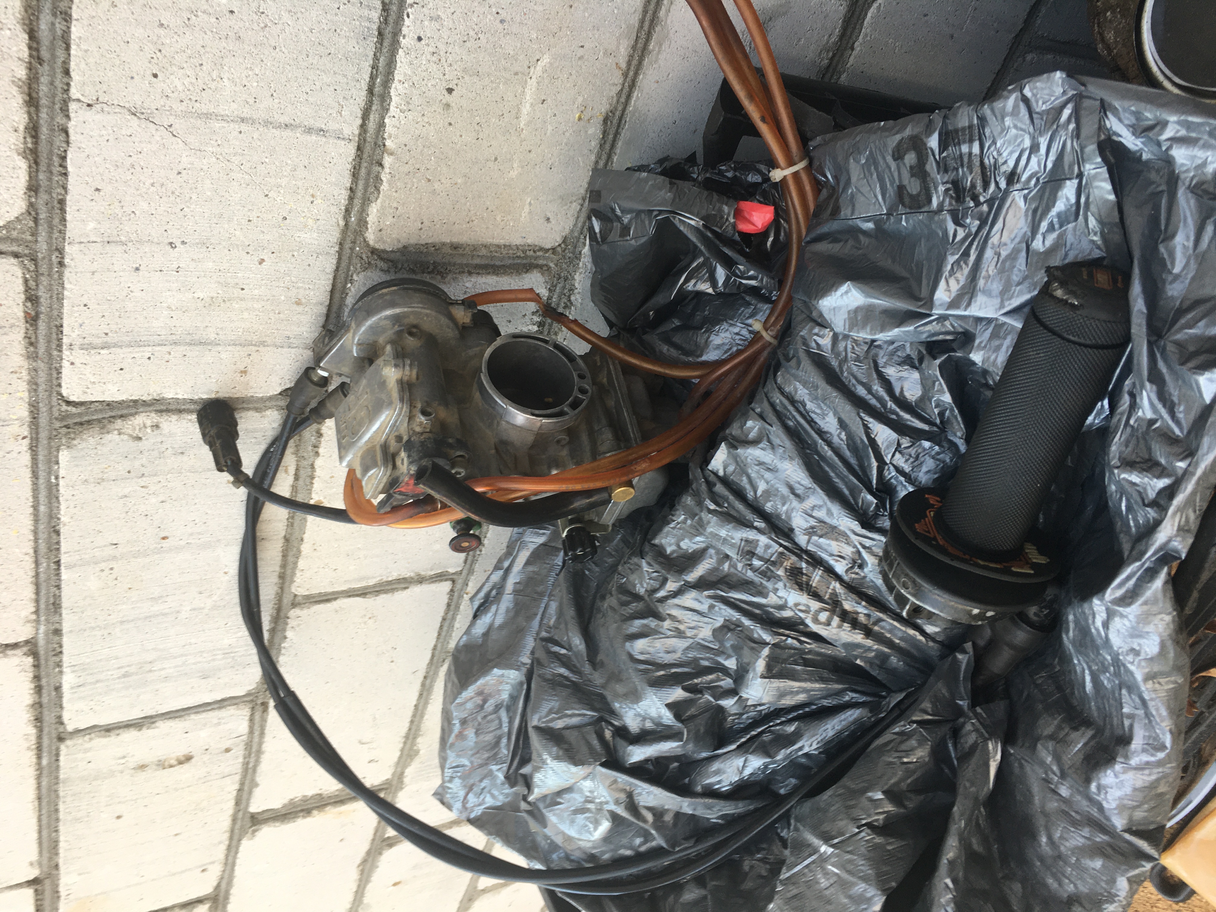

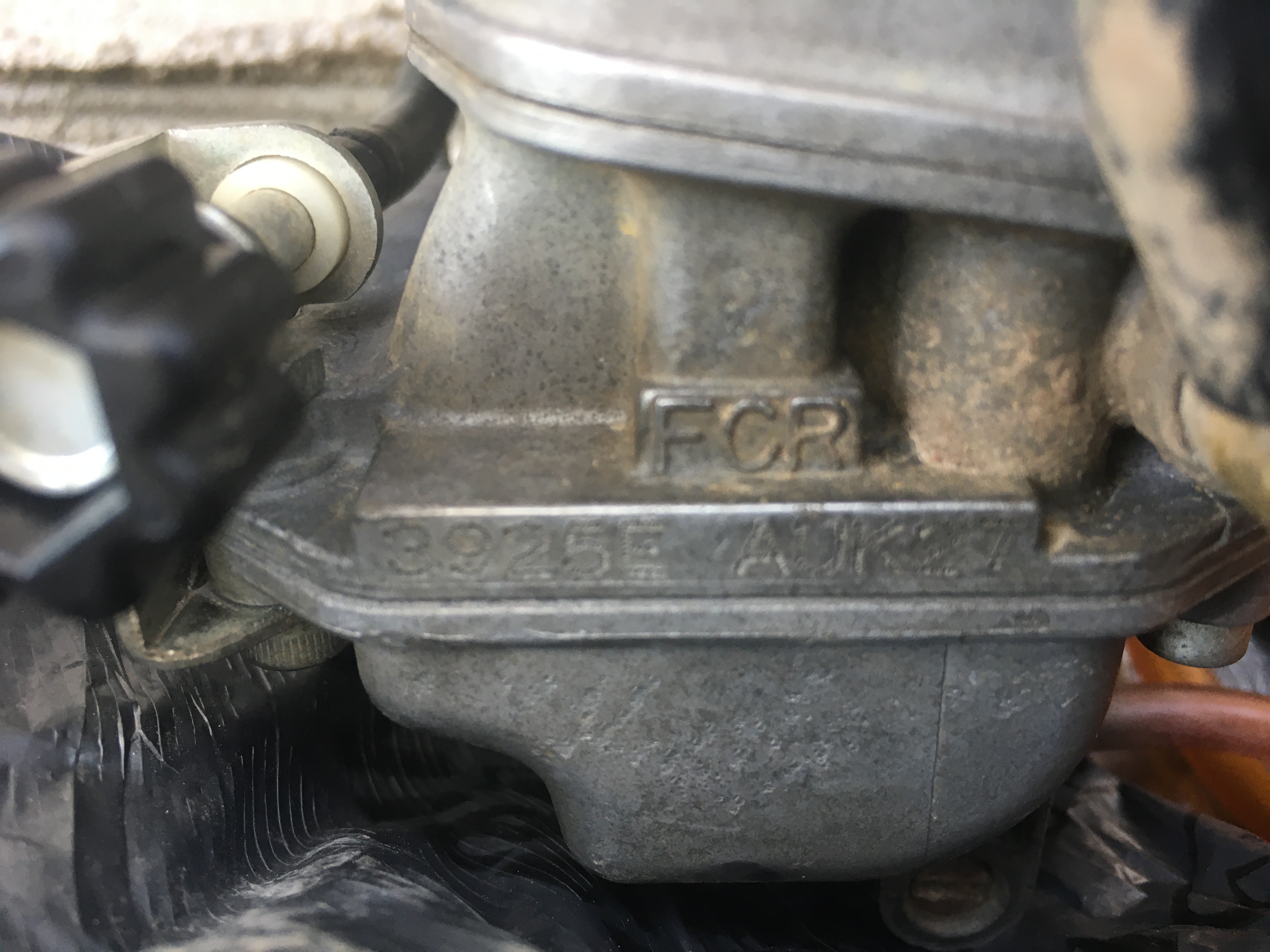

Mingi segase juhuse ja rämeda joppamisega pooleks õnnestus üks Keihin FCR39 sebida.
Nimelt olin perega eurotripile minemas ja avastasin võlumaa portaalist olx.pl endale sobiva karpa. Kuna sattusin Poola, minnes reisile, nädalavahetusel jäi see mul ostmata ja tagasiteel helistasin oli see veel olemas, aga kuna poolakas oma meili adret ei saatnud, et täpsemalt kokku leppida siis eile poodi külastades selgus, et see karpa müüdud. Tripi suurim pettumus võttis aga uued pöörded kui olin 5 mintsa kodu poole sõitnud. Õnneks polnud ma kiirtee lähedussegi veel jõudnud ja kannaka tegemine oli lihtne :)
Kutt leidis veel ühe lammutatud KTM hunnikust karpa ja ma sain selle endale uskumatu hinnaga, Poola ikka uskumatu imedemaa….

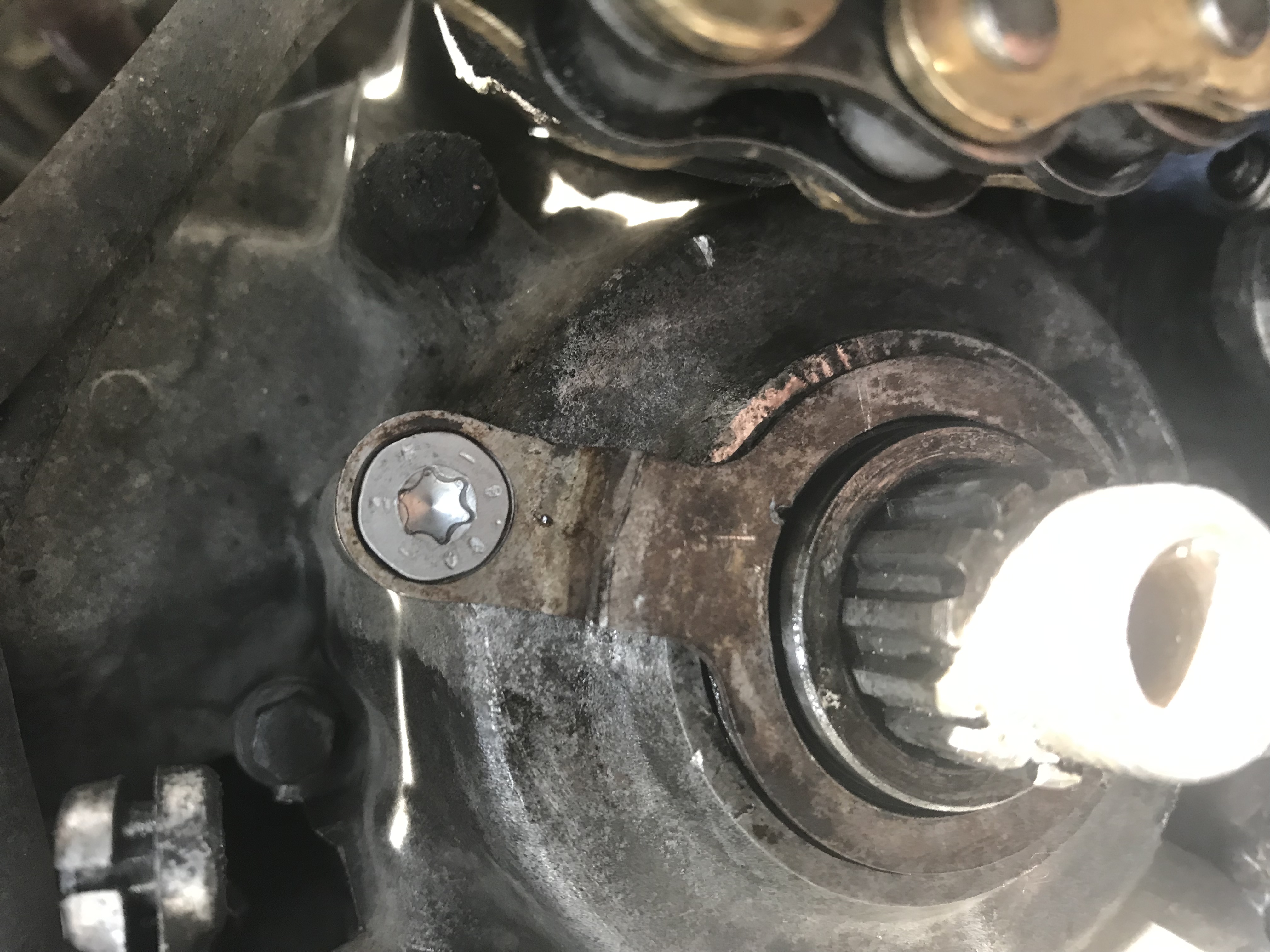

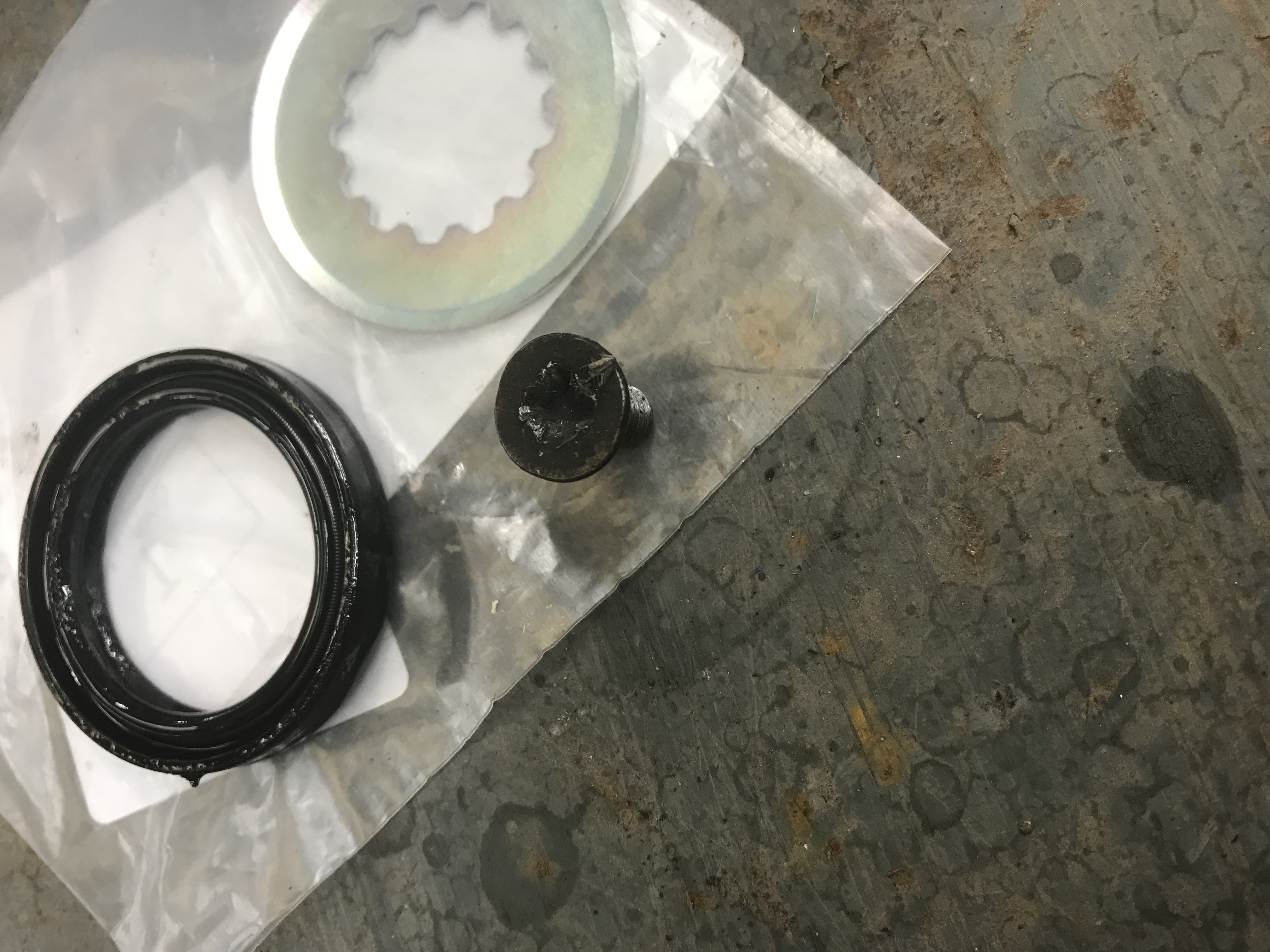

Siis vahetasin mootoriõli (ok ok sisse valasin kõige viimasena) ja filtri ära, lisaks pesin raamis pesitseva metallfiltri.

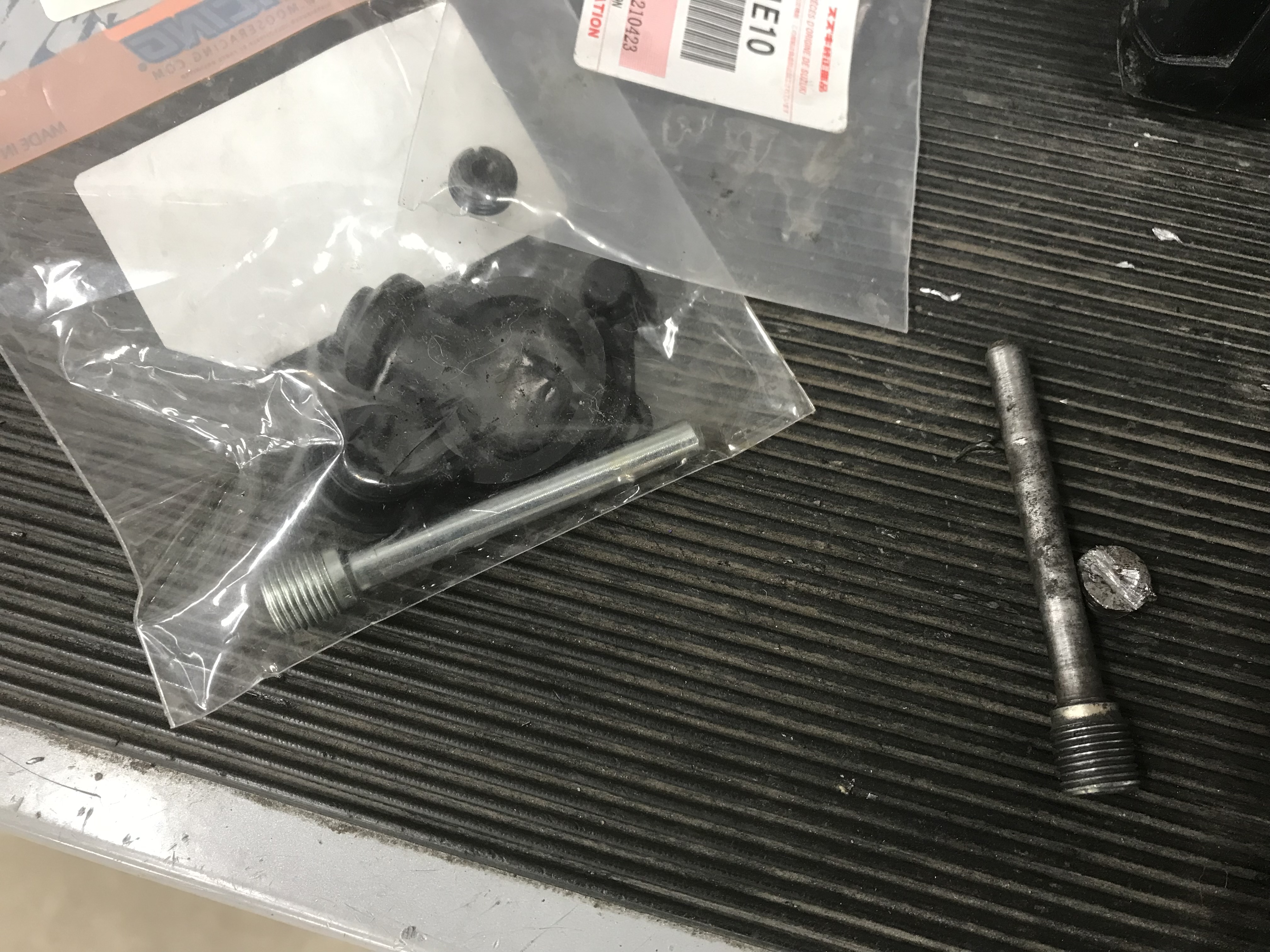

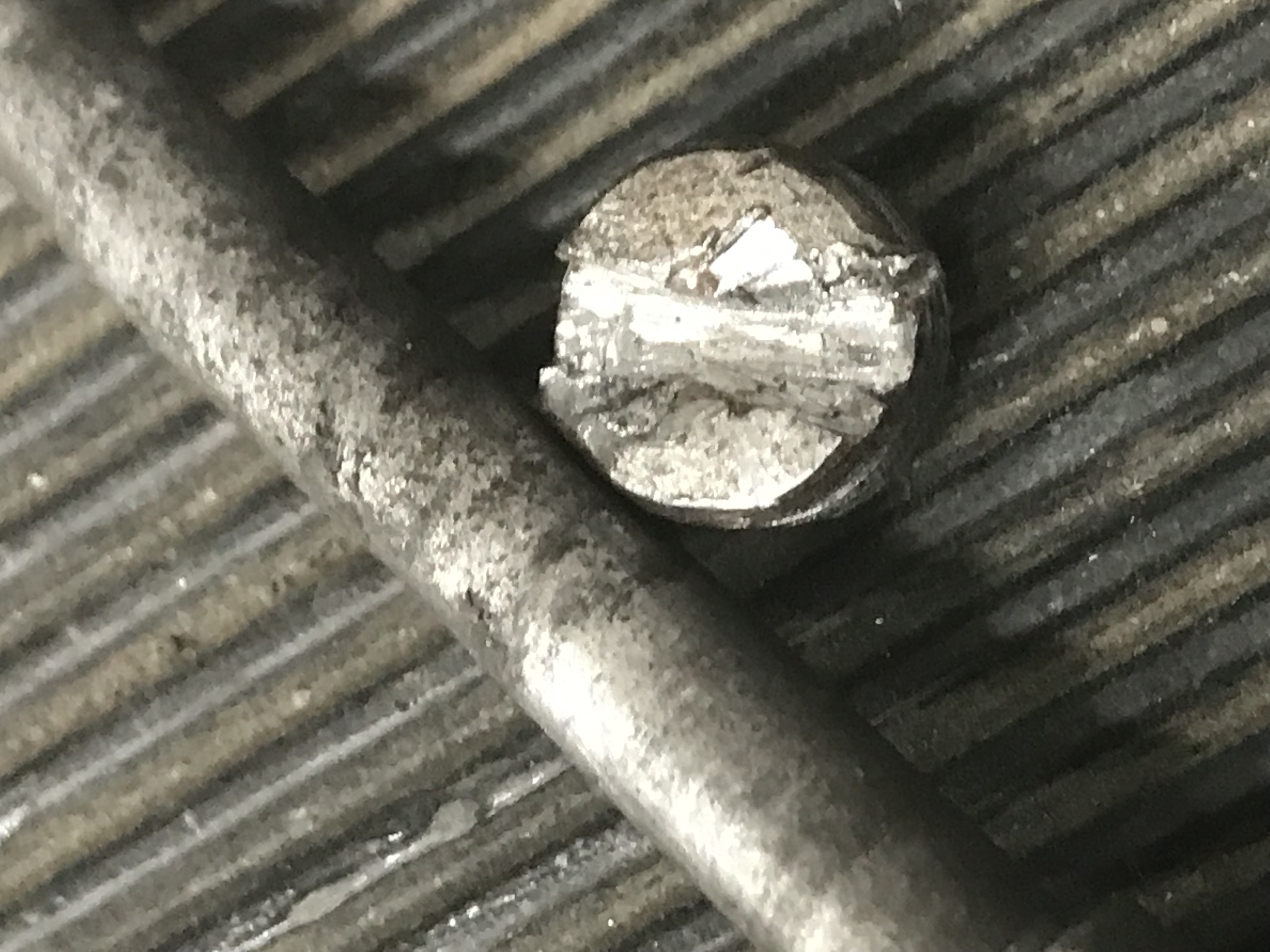

Seejärel hooldasin tagasupordit, eelmine aasta keerasin piduriklotsi liugurpoldi kattekruvi pekki ja ei saanud enam seda lahti, ravis uus punn ja löökkruvikeeraja.
Lõpetuseks vahetasin esimese veohammasratta ja pean sama protsessi ette võtma ka sm ratta tagahammakaga.
Eelmine aasta sai pandud uus kett ja veel hooaja viimane sõit tehtud, et sellega korras. Kuna hammasratas eest ära juba oli, siis vahetasin ka simmeka ketiratta taga.
Hapudeks viinamarjadeks võikski siin lugeda jaboonia inseneride ohtrat lapik ja ristpeakruvide kasutust, no just nagu see eelpool teemaks olnud supordi punn või simmeri kaitseraami polt.
20 aastat vanal rattal mõni sarnane kinnituslahend tuupi saand, eelistan iga kell neile kruvidele kas torx või kuuskantpead
Laenatud torx lahendus tuli VAG pidurikettalt, muu mudru hoolduse teostamiseks enamjaolt Ramost, õli nagu ikka Motul 5100 ja 10w40 Moto24 jast.

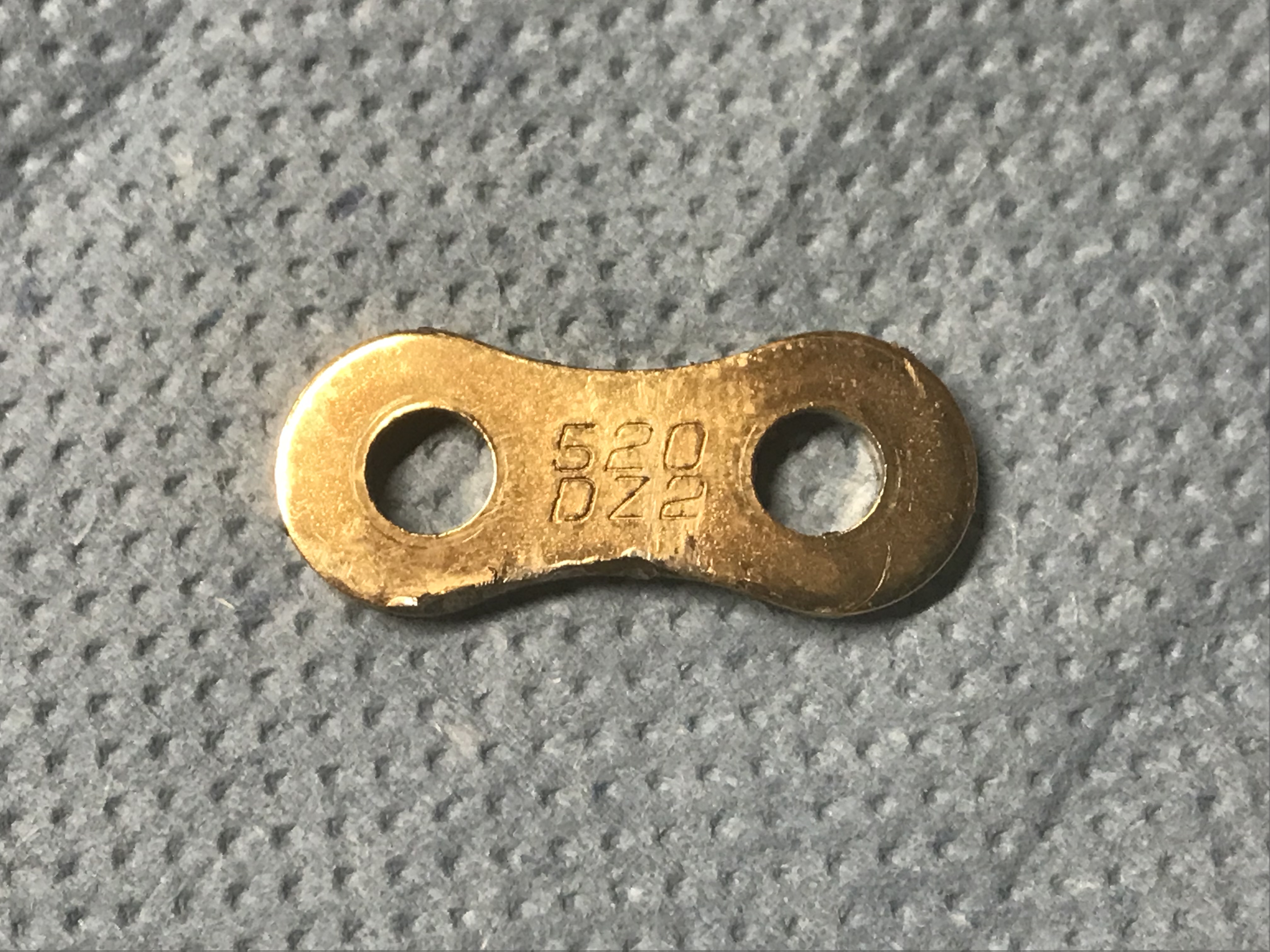

Krt ma küll mõelnud, et ei kirjuta siia foorumisse, aga pekki päevikusse võiks. Eelmine aasta ostsin uue keti ja no oleks võinud ju margi mudeli ära mainida....
