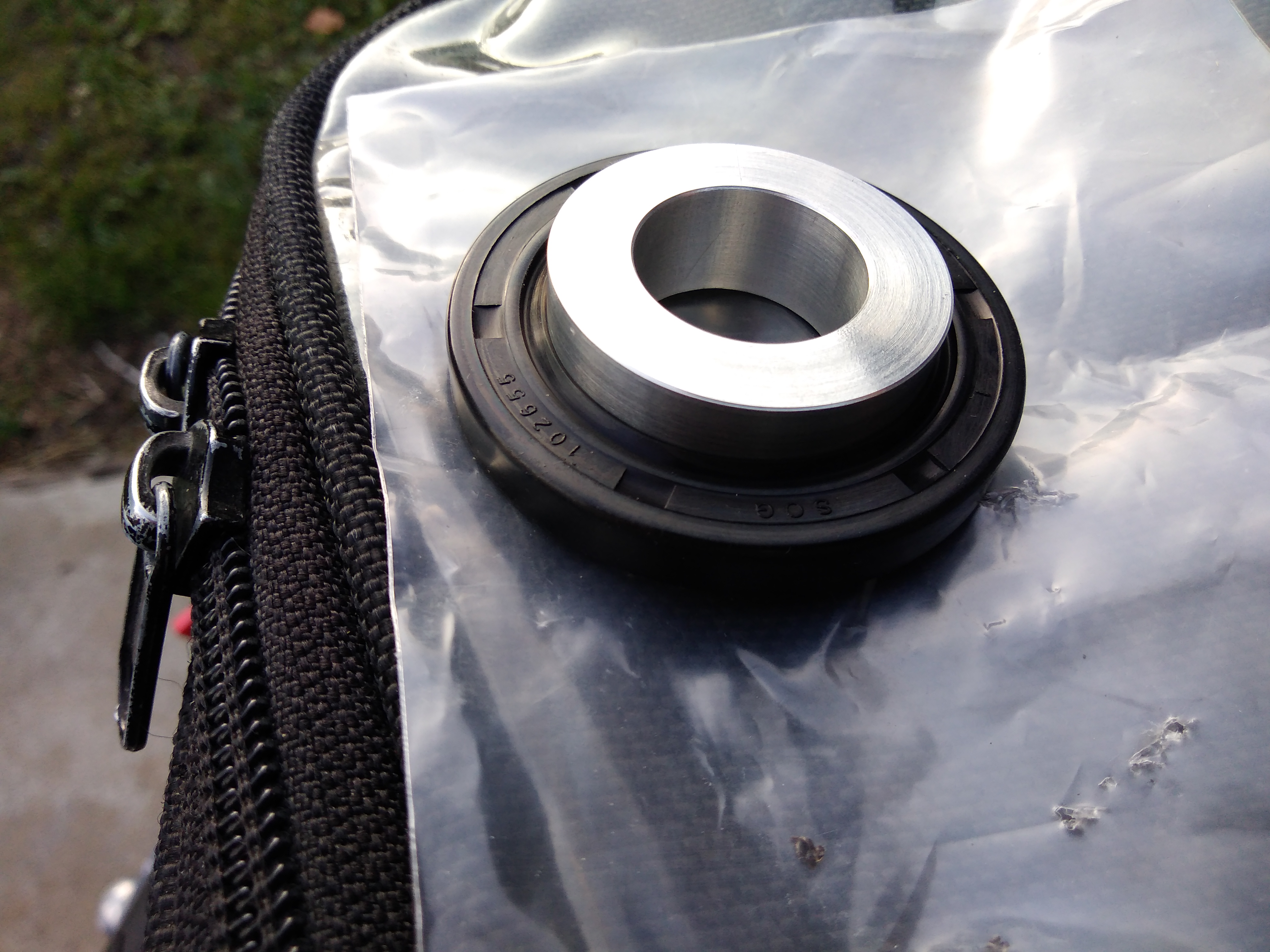

Oleks üks puks vaja treida. U 140mm pikk ja 18mm OD (täpsemad mõõdud räägiks meistriga otse).
Materjali osas pole väga suuri nõudmisi (rv, alu, must raud vms).
Saab keegi aidata?

Veidi nõrguke projekt tundub. Simmer alumiiniumile libisema - sööb selle puksi ruttu ära. Puks võllile pluss mõõdus ei jää ju tihedaks õlile või mis iganes simmer peab tihendama. Puks vajaks siis sisse vähemalt O rõngast, või...
Nii on,kui see just liikumatu lahendus ei ole.Ehk puks ja simmer seisavad paigal. Muul juhul peaks puks ikka mingist kulumiskindlamast materjalist olema.Näiteks roolikarbi võlli simmer kulutab 5-6 aastaga terasest võllile soone sisse.Rooli võll just eriti kiirelt ei pöörle.

aga Macil on seekord õigus, tegu ongi rattavõllil oleva distantspuksiga, täpsemalt siis det.16 allolevalt skeemilt:
http://www.worldoftriumph.com/triumph_m ... _03=610101
...ning Triumphi tehaseinsenerid on ta just alumiiniumist sinna teinud! Või on seal see siis vaid mingi tühise kaalusäästu nimel alust ja oleks mõistlik mingist raskemast rauast teha?
Muidu ega see simmer seal otseselt mingit vedelat määret seespool kinni ei pea pidama, ennekõike vaid õuest tuleva tolmu ja läga tõkkeks. Lisaks enda seniste kogemust põhjal, et eelmisel Triumphil veel mõneteisttuhandega mingit kulumist ei tähendanud seal, kuid nüüd sellel isendil on juba mingi 22tkm kellal ja viimased paartuhat on olnud just igasugu tolmuteid. Seega mõni nädal tagasi rehvi vahetades avastasin, et ilmselt see "abrasiivsem keskkond" alusse ebaühtlased sooned sisse söönud ja simmeri huul ka suht tüma. Ja kuna reedel taas rehvivahetus plaanis, siis tuli see muidugi alles nüüd uuesti meelde, et ehk oleks mõistlik midagi ette võtta seal, kui varsti juba laagreid ja muud vahetada ei taha... :idea:
Väike parandus: praegu sealt Triumphi tehasepildilt vaatan isegi, et puksi mõõt ongi siiski 352012,5 ...lihtsalt kuna vana oli mõõtes lausa ligi 20,3 peale kulunud, siis arvasin oma väheses tarkuses, et seda on nüüd küll palju 20 võllil, kuid päris sadatihedana seda uut ka ei julenud küsida. Pärast mingi sajandik vääratust veel ja hakkab seal pooma vms...aga tundub, et siis ikkagi pigem 20 siseauguga oleks jah korrektsem :bsmile:

Ahoi,
siia minu ülalmainitud mure lõpetuseks nii paljukest veel, et mina vähemalt sain oma küsimisele siit kaudu siiski abi (...ja tänaks tegijat veelkord, kuigi ta ise soovis pigem "inkognito mõudi" jääda :bsmile: ) :
...ning sai siis ikkagi alumiiniumist, nagu tehase detail. Loodetavasti jätkub siis ikka järgmiseks mõneks aastaks taas ( ning paigaldades sai loomulikult nii puksi tagune kui sisu kui ka simmeri huuled korralikult vankrimääret täis löödud, mitte ei läinud kuivalt, nagu pildil praegu näha!).
Ja teooriast veel nii palju, et ka tegija meelest kõlas mõistlikult mõned sajandikud sinna ikka lufti ka jätta võlli mõõduga võrreldes. Ning kuigi mul siit küsides oli esmamure aeg, siis lõppkokkuvõtteks sai üle 3x odavamalt hakkama ka: puks 7€ ja simmer mõõdu järgi (ok, 1mm jämedam küll, aga sobis ilusti!) Tööriistamarketist 3€ ehk kokku kümnekas...kuid sealt Triumphi butiigist oleks läinud puks ja simmer 19€ pluss saatmine 16€ vms. Ühesõnaga kannatab siin teinekord pisut maad kuulata küll :D

No, kui sa ise tulemusega rahul, siis on ju kõik OK!
