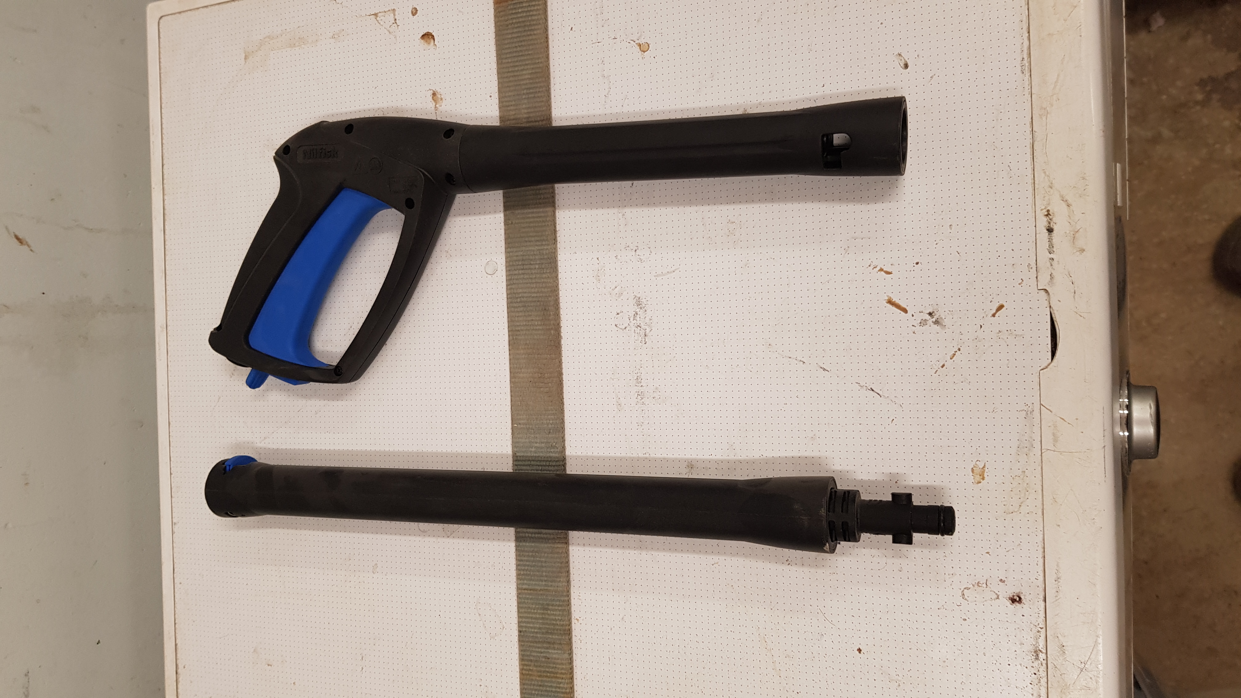

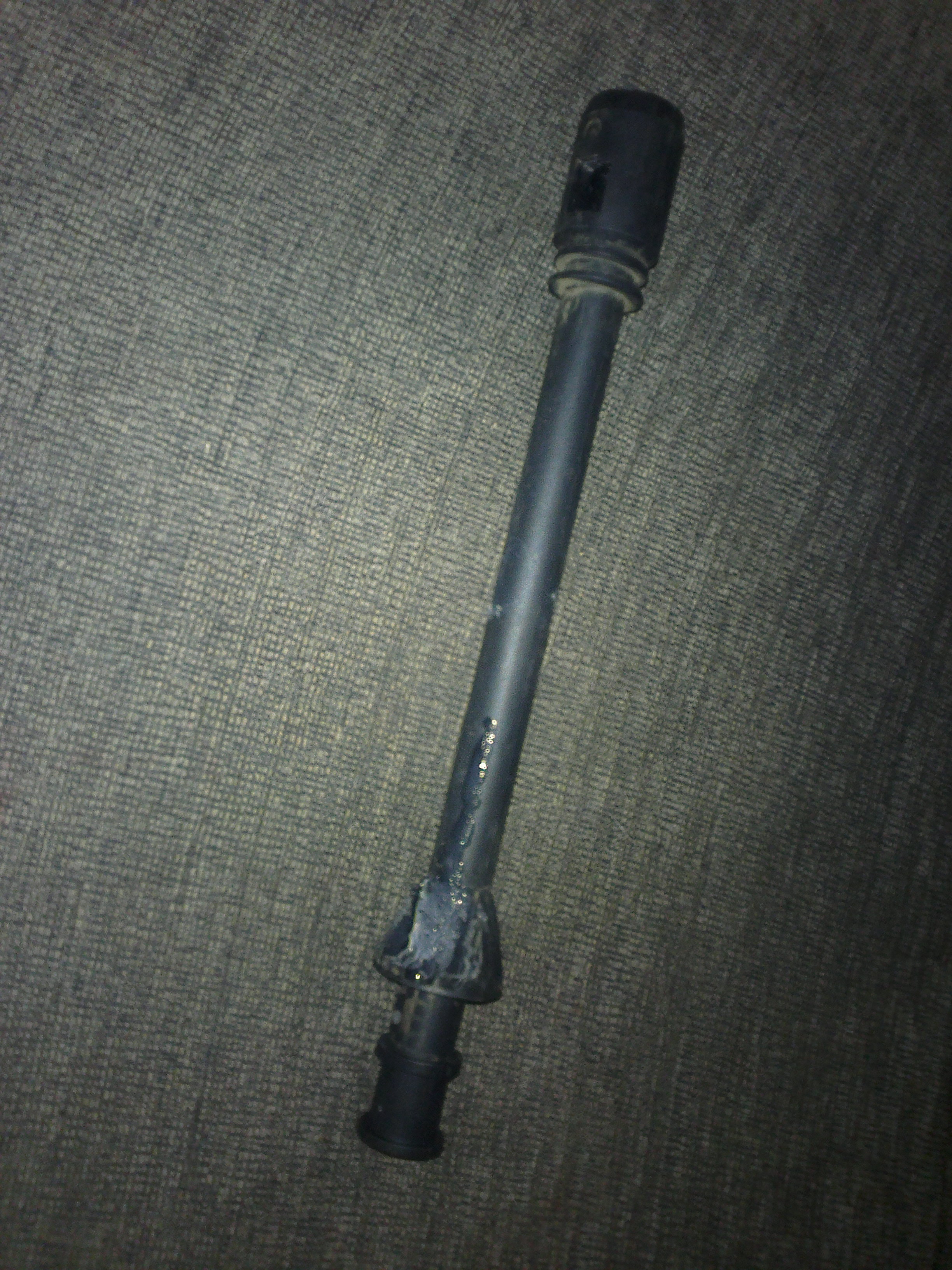

Hea mõte oli talvel jätta survepesuri püstol kütmata kuuri. Ära jäätus püstoli torus olev vesi ning mõra sees.
Black&Deckeri 1500 w kodutarbija pesur, maksis mingi tubli 79 €. Igasuguseid püstoleid müüakse, mis enam-vähem võiks sobidagi, aga käsi ei tõuse poolt pesuri hinda selle eest maksma.
Liimisin toru mõra küll kinni, aga surve nii suur, et väga pikka iga sellele liimimisele ei ennustaks.
On mingi lahendus veel? Kuskil survepesurite romula? :D

Ee... otsakus pole vist küsimus? See on vahepulk. Sinna saab siis omaette veel igasuguseid otsakuid panna. Seda vahepulka oleks uut tarvis.

Tänud vastuste eest, aga olete valel teel.
See vana pole eriti remonditav, kuna pole just toru keskelt katki vaid "ribidega" otstest. Ja kaua ta klaasvaiguga jms ikka kestaks. Seega küsimus: on ehk kuskil mingi survekate surnuaed? Pmst sobib sinna iga püstol, millel umbes sama veehulk ja surve ette nähtud.

No tõesti no... vale tee! See pole remonditav! PURU ON OTS, ribiline koonuses ala (pildilt näha). Peaks selle ribilise osa maha saagima, et sinna vahele pääseda pragu liimima ja klambrit paigaldama.
Palun rohkem mitte liimi, vaiku, termokahanevat või klambreid pakkuda! Sobiks hästi idee, kust leiaks sobiva jupi kellelgi õhtale läinud pesurist. Vanasti oli Kadaka turg, Balta turu tagumine plats, kust leidis nii mõndagi hingele. Nüüd pea nullseis.

Tänud, aga pole tarvis otsatoru vaid püstoli ja otsatoru vahelist toru.

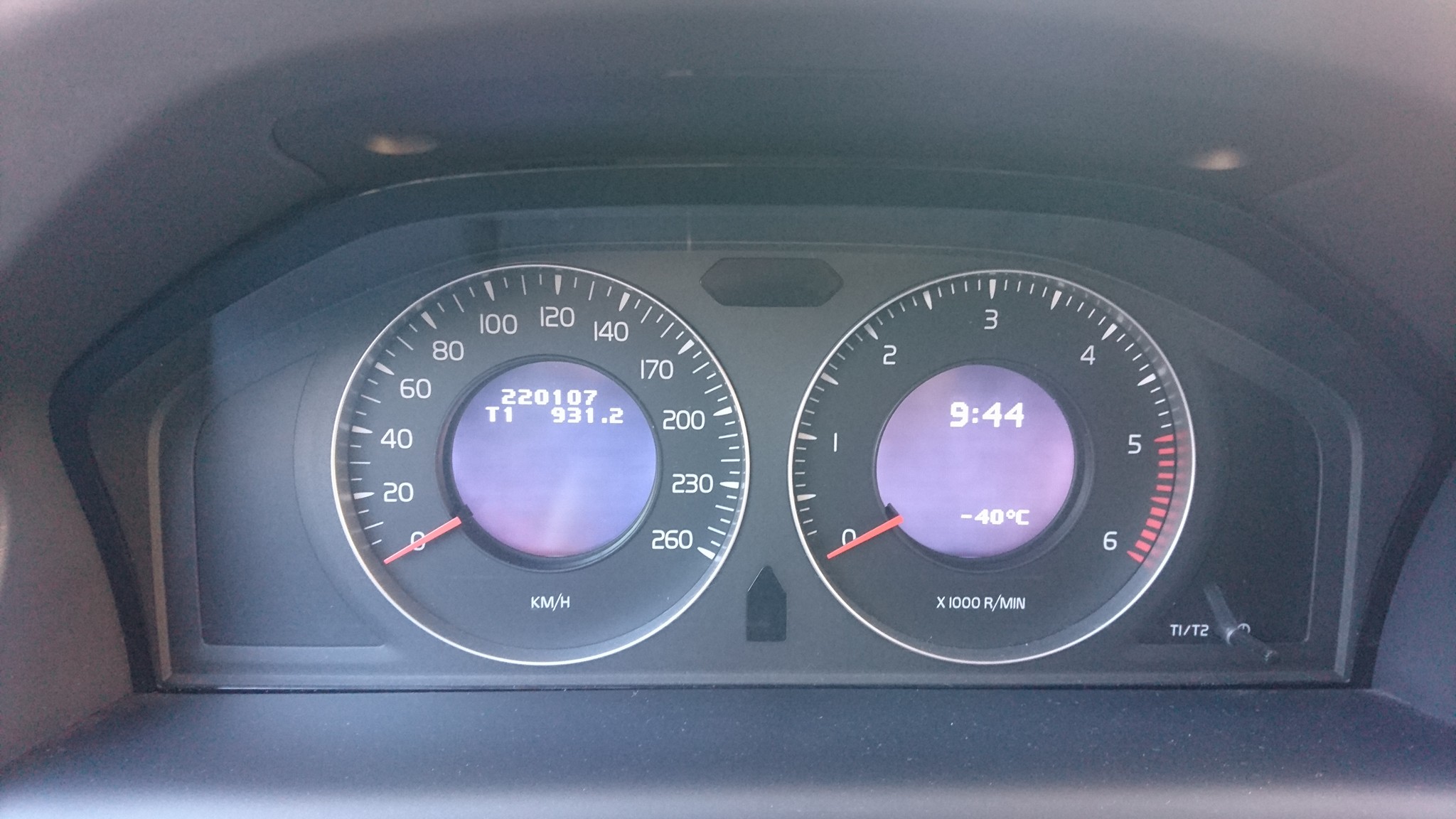

Volvo XC60, 2009a, paneb välistemperatuuriga kõvasti villast.
Suure osa ajast istub ta täitsa põhjas:
Ning mulle tundub ka, et seetõttu ka kliimaseade ei jahuta.
Kui keegi on sellega kokku puutunud, siis võiks rääkida, milles kühvel, muidu aga plaanin ilmselt esindusse minna sellega, ei taha hakata sadat asja läbi katsetama.

ees stange sees on välis temp sensor vaata pistik, kui korras vaheta andur ära

Oli Audiga sama teema, andur oli katki, st. kate praguline. Kui vett või lund sai, siis viskas -49 peale, kui ära kuivas, siis näitas õigeid numbreid. Sadu pidi ikka päris kõva olema, et vesi andurini jõuaks aga vahel ta sinna sattus. Alul suurt ei häirinud, sest talvel polnud vahet kas näitab -15 või -40. Kui korra suvel palavaga äikese hoo alla jäädes järsku +30 pealt miinusesse viskas, pani kliima ka end momentaalselt max kütte peale. Tulemuseks laksust udused aknad. Kiirkorras sai andurile kummilutt otsa tõmmatud ja hiljem välja vahetatud.

Mul 5-sel BMW-l oli kunagi sarnane juhus. Vahepeal oli +50, siis -40.
Tuli välja, et andur oli üldse eelmise omaniku poolt ära võetud ja juhtmed kokku teibitud. Vesi teibi alla, korrosioon --> oligi nii, et kui ühendust andis, oli +50, kui mitte -> -40.

Miskisel Volvol oli see andur peeglis,vist paremas.

Kui sa näitad mulle, kuidas otsetoru saab otse püstoliga ühendatud (ei saa), siis võib küll. Kui asi oleks nii lihtne, poleks ma teemat teinudki.
