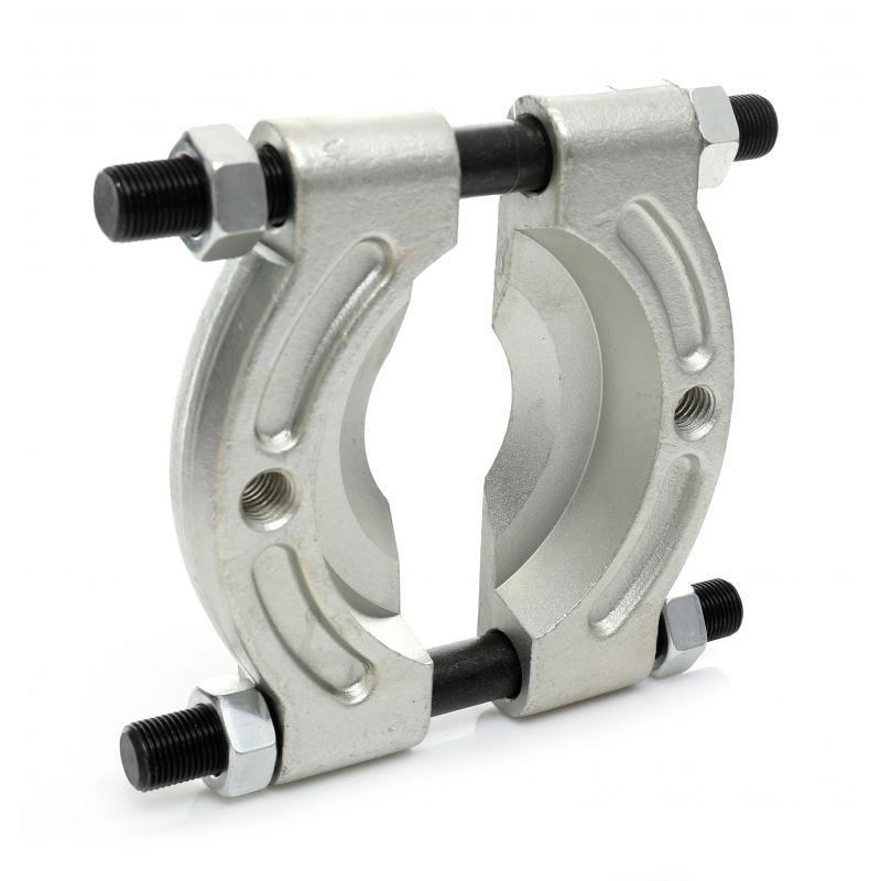

Kas tavalise laagritõmmitsa separaatoriga

mx77 kirjutas: 28 Sept 2023, 14:44
Ei pääse üldse vahele?
Peab korra lehtkaliibri vahele lükkama ja vaatama, mis vahe mõõt on. Äkki sellisega isegi pääseb ligi.
Ja lehtkaliiber ütleb, et 0.85 mm.

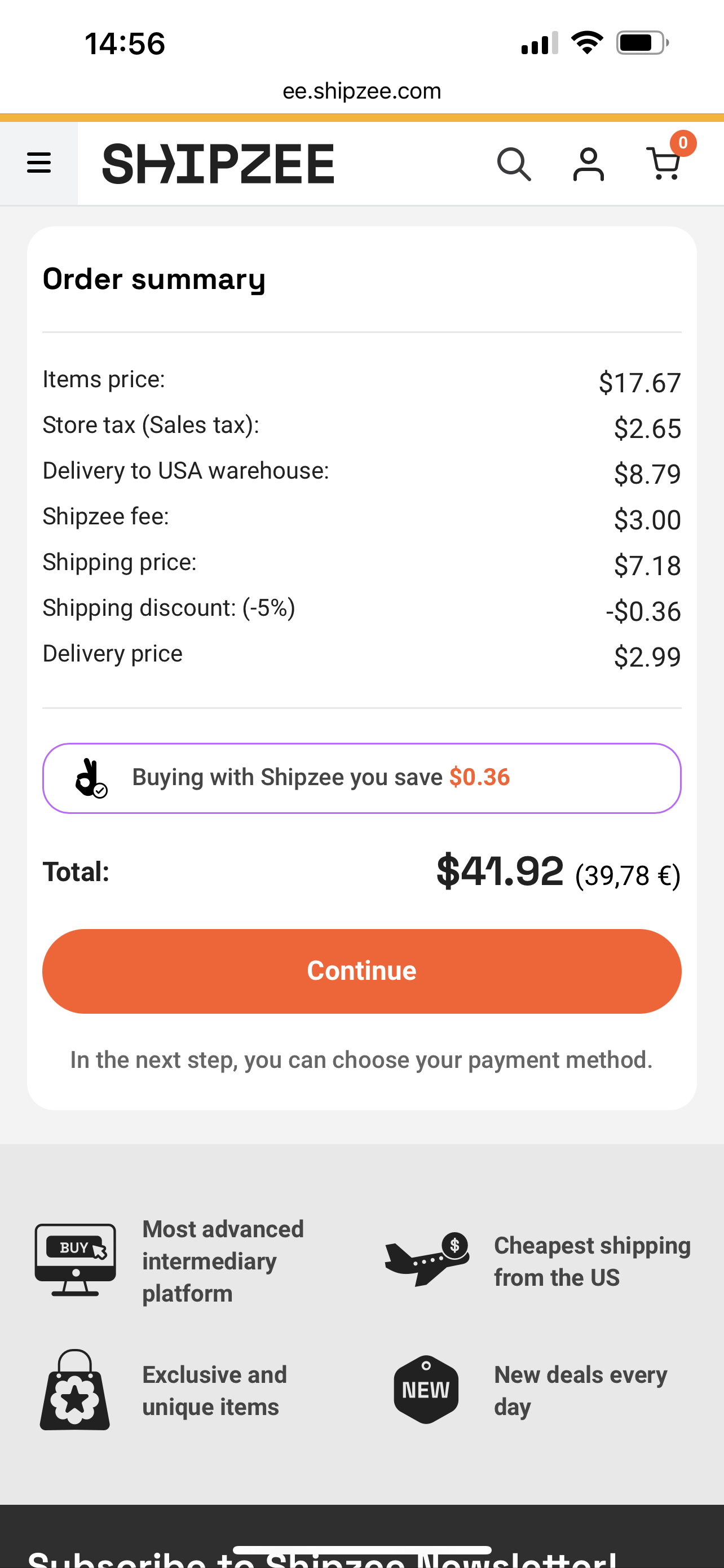

Saatsin Shipzeesse päringu, mis hinnaga nad sellelt lehelt https://www.ereplacementparts.com/motor ... 32793.html selle eestisse toimetavad. Kui vastus käes annan teada. Otse sealt lehelt tellides oli 70+€ pluss toll 20%
