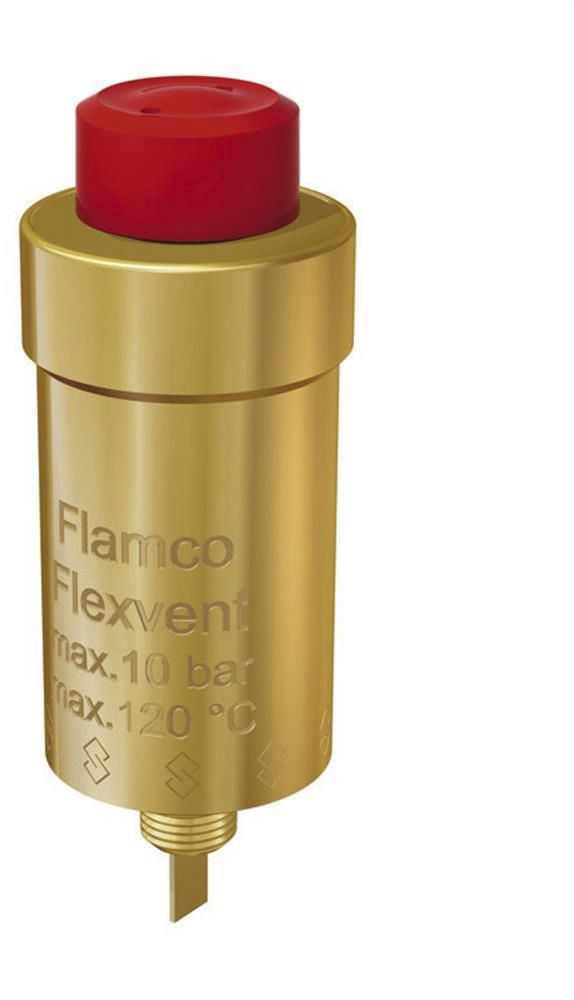

Tere,
Mõni torutöödega sinapeal olev tsiklimees äkki oskab kommenteerida?
Kas sellist tüüpi "õhueraldusklapi" puhul on normaalne, et sealt koos õhuga ka vett välja tuleb? MItte küll väga palju, aga ikkagi nagu tilgub koos sisiseva õhuga. MItte koguaeg, aga tundub et just siis, kui sealt ka õhku välja lastakse.
Tegemist suurema hoone küttesüsteemiga, mitte koduse radikaga.
Või peaks selliselt käituvad klapid kõik laskma välja vahetada?
Ei tohi tilkuda
Ei ole normaalne. Sealt peab vaid õhk välja tulema. Ilmselt on sinna klappi küttesüsteemist sodi kogunenud. Enamusi nendest klappidest saab lahti võtta ja puhastada, seega ei pea ilmtingimata vahetama. Hüljestele, pingviinidele ja jääkarudele see viimane hirmasti meeldib.

sõltub klapi konstruktsioonist. On klappe, mille töötav element on mitte ujuk vadi veeniiskusega paisuv tihend. Sellisest võib koos õhuga tulla ka mõni tilk vett, sest need regeerivad aeglasemalt, kui ujukiga õhureldajad.
Postitusi: 1797
Tänatud: 194 korda
Ma arvan, et seal siiski jah pigem need klapid jäävad lahti, kuna vesi on must. Samas vahepeal jälle on täiesti kuiv, kuigi vesi ringleb.
Mida selliste süsteemidega tehakse üldse? Seal ju kinnine süsteem nagu ma aru saan ja kogu rooste ja muu sodi ringleb koguaeg. Perioodiliselt vaja vett vahetada?

Need väikesed ongi kehvad. Vahel korterites/majades nendega uputusi ikka juhtub. Eriti just kui on suurem süsteem ja samas on ka normaalselt ruumi seda paigaldada (selle mõõtmed on suuremad), siis selline: https://www.akvedukt.ee/ee/item/ohueral ... 2-.-flamco Muuseas mul hetkel 2 tk on neid üle. Kasutamata, lihtsalt u. aasta aega seisnud, pole ammu kuhugi panna olnud vaja neid. Kellel on huvi, võib kontakteeruda.
Sodi jaoks on kusagil tehnosõlmes mudakoguja. Rooste jaoks veel eraldi magnetfilter, mis kõik rauaosakesesed kinni püüab. Enamus suuremaid süsteeme pestakse perioodiliselt mingi aja tagant survega läbi. Kortermajas, sai seda korduvalt tehtud aga mis see intervall oli, tont seda teab. Kui puusalt pakkuda siis ütleks, et kord aastas pesti läbi.

Mul on ka kodus maja radikatel sellised ujukiga õhueraldajad. Pasad on. Kõik nad tilguvad ja mul on väga puhas vesi radikas. Ma olen kõigile tihenditega vanad messingist autoventiilide korgid peale keeranud (otsad on tasapinnaliseks viilitud, muidu saab keegi käed katki). Radikaga kaasas olid mingid lihtsad õhueraldajad, panen need ilmselt tagasi kui kunagi vee välja lasen.
P.S. mudakogujaid on mul ka 2 tk. vahel.

Kõige kindlamad on käsitsi avatavad, eramajas kindlasti kuna su teadmata keegi mingeid torutöid ei tee ja õhku süsteemi kusagilt eriti juurde ei tule. Kasvõi tavalised kuulkraanid kui silmale valus vaadata pole või siis spetsiaalsed õhutuskorgid:
No ma ei tea, mul on majas ülemise korruse radikatel sellised püstised õhueraldajad ja null kaebust 8 aasta jooksul.
https://dahl.ee/toode/ohueraldaja-flexvent-3-8-otse/
