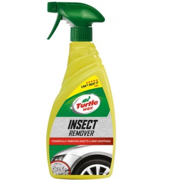

Keraamika ja kiiver (eriti visiir) versus putukad?

https://www.tobis.ee/image/cache/tw51778-345x365.jpg See oli lihtsalt üks näide, analoogseid peaks ka tanklates ja kõikvõimalikes poodides olema, kus autokeemiat müüakse.
Peale pihustada ja paar minutit lasta seista (ei tohi lasta ära kuivada) ning kõik tuleb veega hästi maha. Kasutan nii auto esiklaasi kui kiivri puhastamiseks.
No mul motuli oma kasutusel ja subjektiivsel hinnangul on üks parimaid
Aga siiski, kas keraamikaga üle tegemisel on mingeid positiivseid (või miks mitte äkki ka negatiivseid) tagajärgi? Või on pigem lihtsalt, et kui igav on võid ju teha :D?

Ok, ma mõtlesin, et soovid mingit keraamilisest materjalist asja ja kiivrit putukatest puhastada. :roll: :lol:
