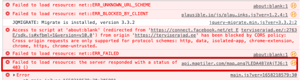

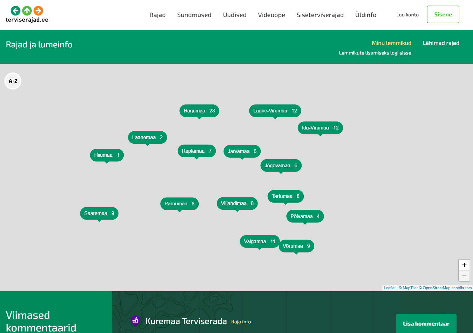

Pole just eriti oluline küsimus, aga kas keegi oskab pakkuda miks ma https://terviserajad.ee/ lehel enam kaarte ei näe? (varasemalt on kaart näha olnud, riistvara justkui pole muudetud)
Selline pilt tuleb ette:
Kaardid genereeritakse OSM kaardist, OSM lehel näen kaarti :roll:
Windows 10 ja Edge (sama ka Win 11-ga tahvlis).

Sa ei näe, sest kaarti serveeriv server ei edasta neid lehe omaniku serverisse. Vastuseks antakse sealt 403 (forbidden).

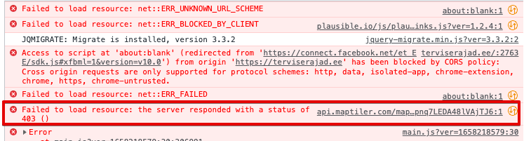

See nüüd korras!

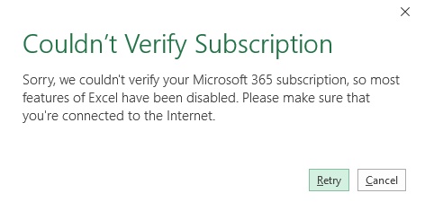

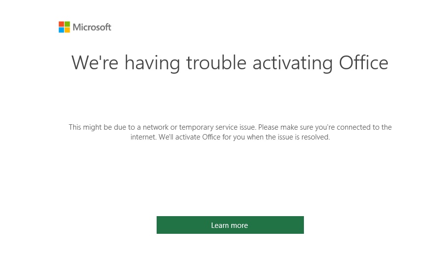

Kui Win 7 (Pro) ei ole aktiveeritud, kas siis ei peagi saama Office 365 kasutada? Office kontoga on sisse logitud ja Office eest on makstud. Tundub, et on omavahel seotud, sest hiljuti hakkas Windowsi aktiveerimist nõudma ja ega ta eriti ei taha aktiveeruda enam. :evil:
Miks win7 pole aktiveeritud? Litsents on muidu ikka olemas?

Mida litsentsiks nimetada üldse? Mul on tegelikult Win 8-ga arvuti, 8-l pidavat võti olema arvutisse (BIOS-i?) sisse kirjutatud, aga kohe ostes lasin arvutit müüvas firmas panna Win 7 Pro kuna lihtsalt ei tahtnud 8-t. Töötas aastaid kenasti, eelmisel aastal hakkas järsku aktiveerimist nõudma. Siis aktiveeriti uue võtmega, mõnda aega oli rahu, nüüd hakkas jälle tahtma.
Win võib hakata uuesti aktiveerimist nõudma kui riistvara näiteks muudetakse. Litsents oli mingi ajani kleebis korpusel koos wini versiooni ja võtmega. Uuematel arvutitel jah juba digit. see biosis. Siis on tavaliselt windowsi logoga kleeps kuskil korpusel.
Kui litsents on biosis siis näiteks win10 peaks selle sealt ise ära tundma ja kohe ka õige versiooni installima. Kasutades siis usb installerit.

MIllegipärast kohe ei saanud või ei osanud 10 peale minna, kõigepealt panin 8 ja siis peale seda 10 (Pro). Nüüd siis peale viimased 10+ aastat ainult Win7 Pro kasutamist läksin lõpuks üle uuemale. :lol: Õnnestus suhteliselt valutult, failid kõik alles ja enamkasutatavad samad programmid ka töötavad ilma uuesti installimata.
