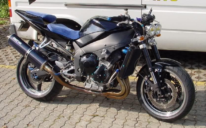

Re: Yamaha R1 esiratas vastu gondleid.
repsu007 kirjutas:
Nädala vahetus oli vahel ja natuke oli aega arutada.
Prillid on sirged! Tellisin uued ja need täpselt samasugused. Amordi kõverus mind ka ei aita, keerasin amordid teistpidi (pidurisadulad ettepoole) ikka ratas liiga taga.
Ratas küljepealt
Kas need leegikad ei ole siin veidi teisiti ,kui sellel teisel pildil?Ehk siis kaks toru on kuidagi palju eemal tesest kahest.Pole küll antud ratast käega katsunud kunagi,aga ka pime saab aru,et midagi on teisiti.

Tänanud: 1992 korda
Tänatud: 585 korda
Siin lehel palju erinevatest ratastest pilte,aga leegikad on kõigil radikast tagapool ehk silmajärgi mingi 3-4 cm tagapool.Kas meie teema rattal äkki seal mingi kala see pole.Mitte ratas pole taga vaid kolled on liiga ees ja sellega ka migi kamm selle hiina plastikuga.
repsu007 kirjutas:
Ratas küljepealt
Vaatasin esimesena sama asja. Aga radika ja ratta vahe oleks ka justkui imelik, ja osadel R-idel peaks vist kolle olemagi selline kaardus:
Võrdlete siin erinevaid masinaid praegult. 98-01 on leegikad sujuvad, 02-03 leegikad kaardus.
repsu007 kirjutas:
Ratas küljepealt
Absoluutselt erineva aastakäigu masinad: raami geomeetria ja kinnitused täiesti teised.
Tahtsin just sama mainida, et vana ratta pildid pandud.
02-03 oli nii nagu on ja 04 muutus taas

Nüüd kui tean, et hargis viga pole ei olegi muud teha, kui spetsialisti juurde viia. Ja spetsialisti all mõtlen kere venitamis jms spetsialisti mitte õlinäppu kes õli vahetada oskab. :bsmile:
puna kirjutas:
Soovitus sulle oeks, et korja liigne plastik maha jäta mootor peale ja rattad alla
ning vea kellegi spetsialisti juurde kes tegelt ka nagu asja jagab ja hinnata oskab.
Klaviatuuri taga võivad kõik karu lasta ja su pildid on ka üldiselt väga kehvad, et saada aru mis toimub tegelt
