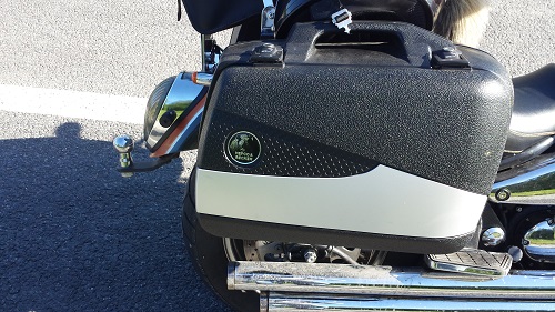

Kui kohvrite ostmine ja valimine oli oli valida kas 20l või 30l Hepco Becker kohvrid. Kartsin algul, et 30l võivad suuremal kiirusel ebastabiilsust tekitada aga reisides on alati liiga vähe ruumi ja ostsin 30l variandi. X11-l Givi kohvritega tekib suurematel kiirustel ebastabiilsus, korra saksa kiirteel tunnetatud, hea tunne ei ole. Nüüd aga see tunne puudus, kas oled rattal üksi, kaksi või kohvritega vahet pole ja minek on sama. Enne Rakvere-t sai pikemalt 600-se baigiga mõõtu võtta (tal olid samuti kohvrid aga 15l, need olid kunagi warrioril). Hiljem noorepoolne härra väitis, et 74KW baik ei "tahtnud järgi jõuda" pöörded tuli pidevalt 12000 juures hoida, et järgi saada. Kawal aga oldi kahekesi ja kohvrites kummaski 10kg. Kiirused ei olnud minu mõistes "suured" vaid keskmised. Mootori dünaamikaga tuleb harjuda, võrreldes tehase mootoriga on minek teine ja peamine, et ülekanne võiks olla kiirem.

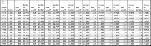

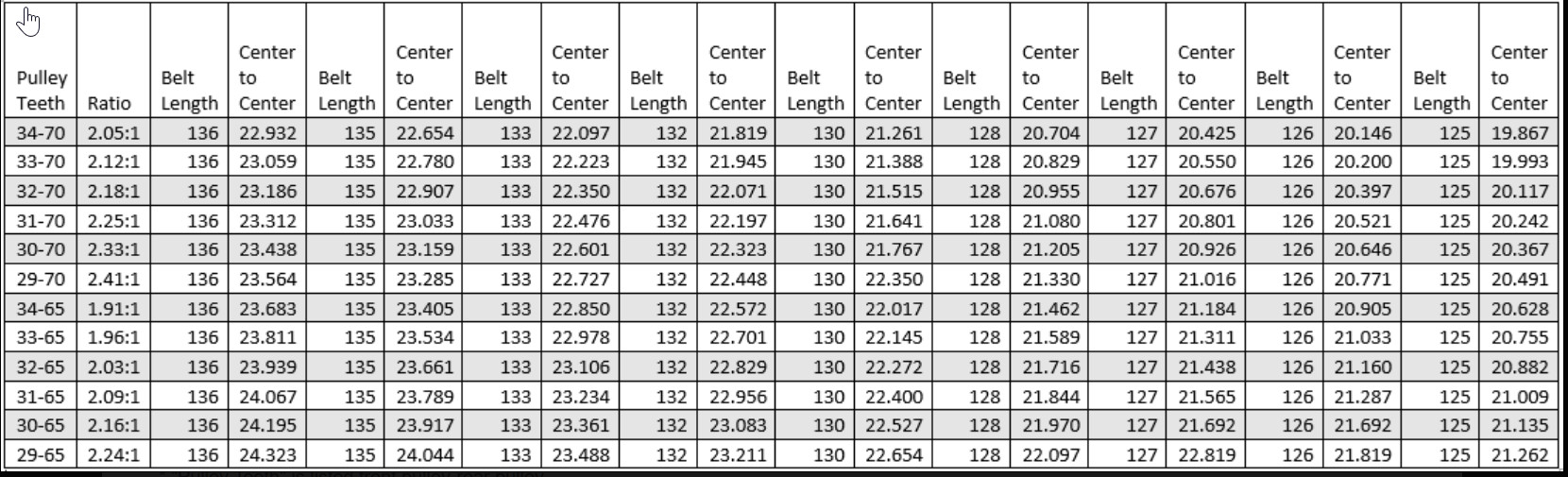

Starterinupuks panin Oomipoest ostetud vedruklahvi, vool 2A peaks starteri tõmberelee poolile piisama. Nii täpse mõõduga oli, et alumiineum korpust ei pidanud viilima vaid ainult natuke nupu nurki. Musta liimsilikooniga kinni ja homseks on kuiv. Armeeritud voolikud kust tellisid, need tuleb ka lähiperspektiivis panna. Lisan rihmülekannete tabeli, ülekanne on on originaalis liiga aeglane (32:72) 32:65 oleks optimaalne kui leiab rihma
Need kohvrid on ühed kõige tugevamad plastkohvritest, isegi "kukkumisraua" eest. Puuduseks on hind koos raamidega - 650EUR

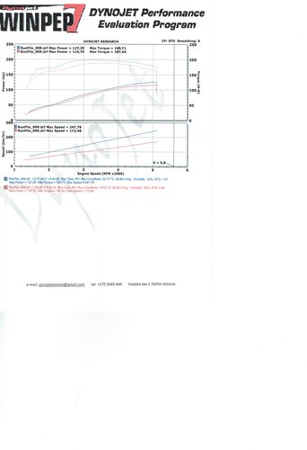

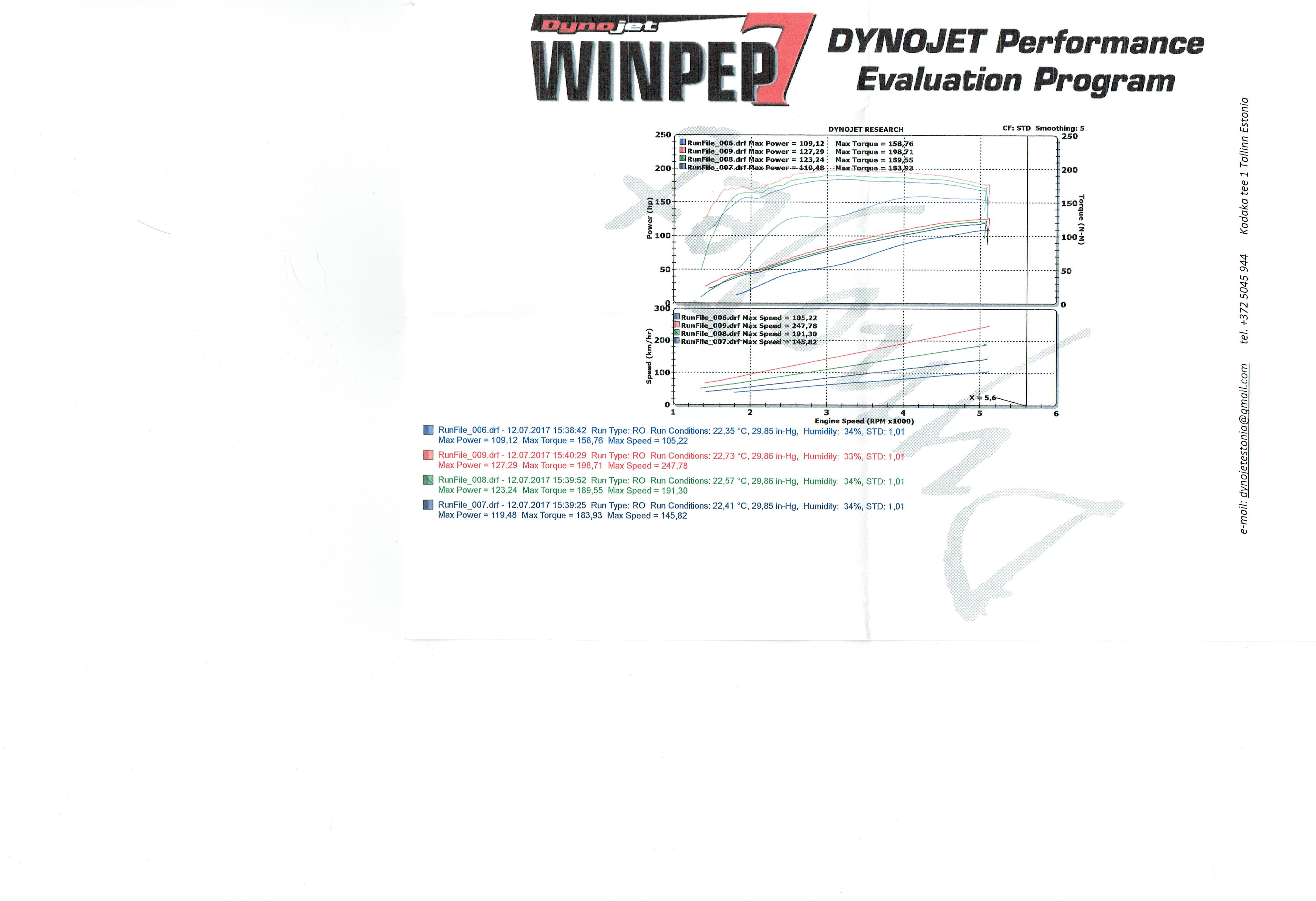

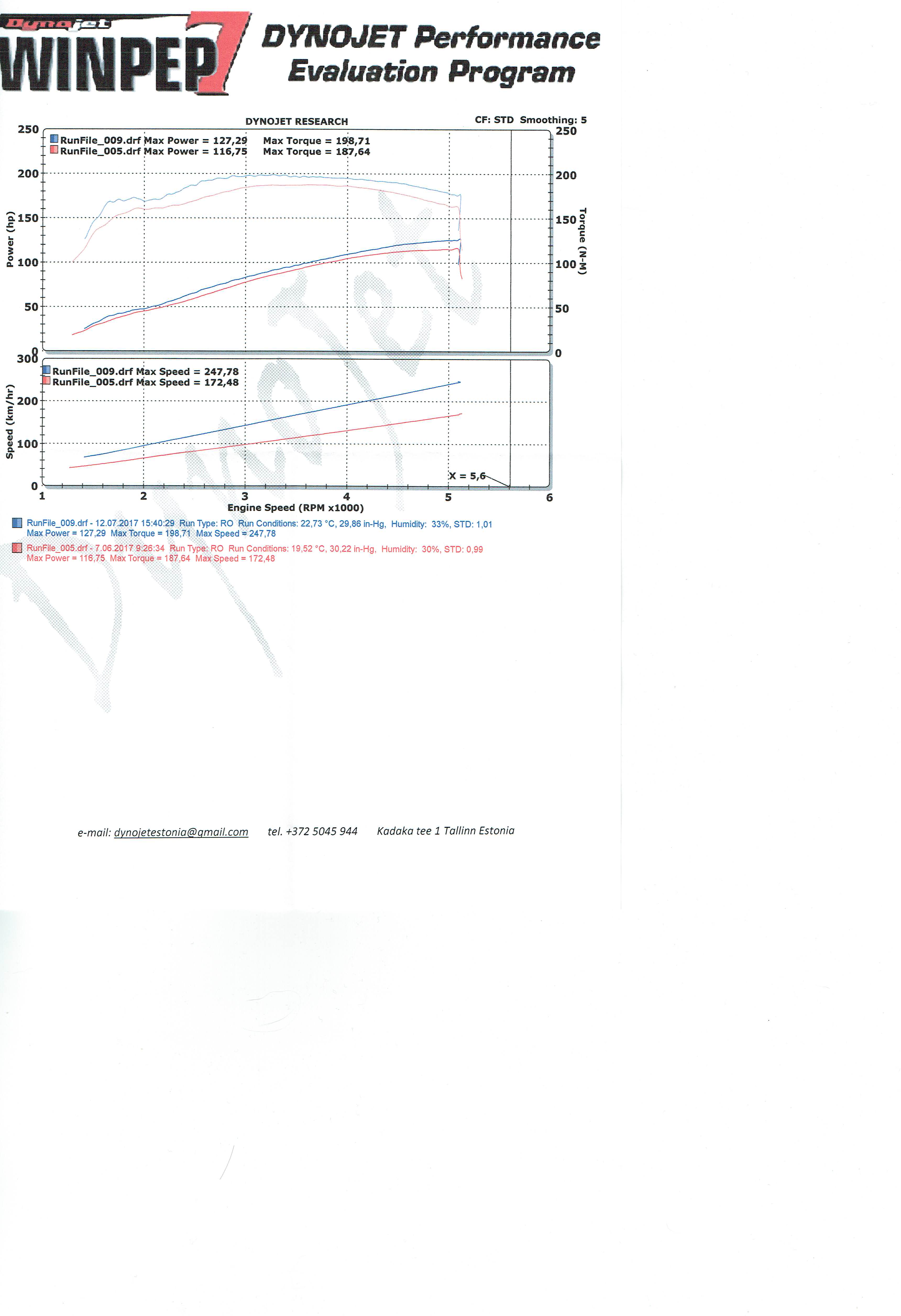

Kawal on nüüd all cobra 2:1-s sumps ja tulemused paranesid, hääl on samuti mahedam :D Lisaks tagumine rihmaratas on 72 asemel 65 hambaga, tänu selle spidomeeter ei valeta, kiirus on GPS-i järgi õige või 1-2km vähem spidol kui GPS-i näit. Arvestades pinkide erinevuseid siis rootslase jutt 135HJ ka 210NM väändest võib tõsi olla sest võrreldes rootsi dynoga oleks 205NM ja 133HJ :D Muidugi siin on täpishäälestus veel tegemata aga suurt juurde sealt vaevalt tuleb kui ainult pöörete piirajat 200pööret tõsta........
5-es käik: 5100p/min Pmax=127,29HJ vääne 198,71NM max kiirus 247,78
4-es käik: 5100p/min Pmax=123,24HJ vääne 189,55NM max kiirus 201,30
3-es käik: 5100p/min Pmax=119,48HJ vääne 183,92NM max kiirus 145,83
2-es käik: 5100p/min Pmax=109,12HJ vääne 158,76NM max kiirus 105,22
dyno 12.07.
dyno 12.07.

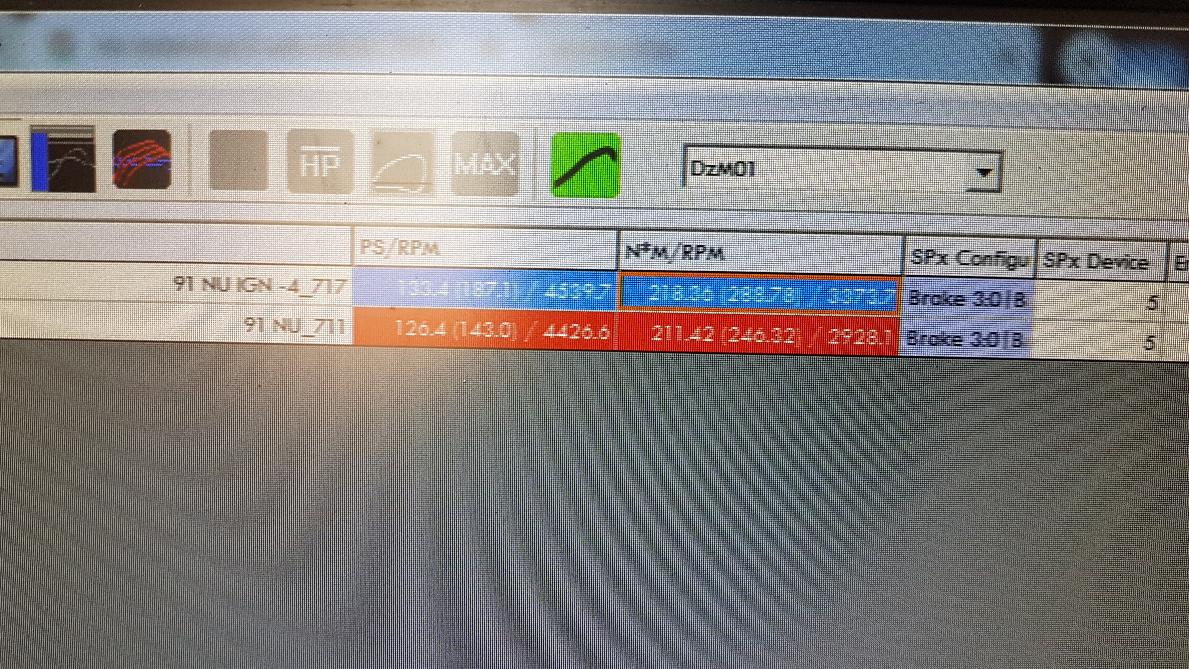

Vahepeal sai sõidetud ja midagi uut ei tulnud. Eile käisin Riias dynol midagi eriti uut ei ilmnenud max. tuli juurde 1hj s.o. olematu, alumistel keskmistel pööretel 1500-2500 oli tagumise silindri küte väga lahja, miks? Kas sumpari vahetusega seoses? Talvel tuleb suurem tegemine, lenkstang ja muud esiotsa asjad.
135hj dyno ja 210NM on standardseadetel ebareaalne. See saadakse Power Commander 5 ja uut tüüpi süütemooduliga, peamine on, et piirajat tuleb tõsta, kuidas aga momendiga on see on selgusetu 10NM on suhteliselt suur vahe ja seda saada.....???

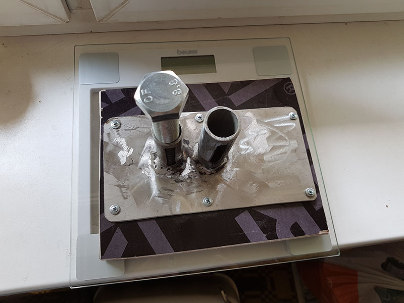

Tekkis siduri probleem. Osaliselt on lahendatud 15% tugevamate vedrudega ja uute ketastega. Kas keegi oskab soovitada kes eestis tegeleb vedrudega? Võiks otsida tugevamad sidurivedrud, siis on probleem lõplikult lahendatud.
Sadulad sai korda, kui on jäik vedrustus siis oli liig, nüüd on geelpatjadel....pehmem. Tagakohver rikub küll välimust aga vahel on mingit tööriista või asja vaja, panipaik puudub, isegi hambaorgile :D

Vulcan 2000-e originaal sidurivedru:
Traat diameeter 2,7mm
Pikkus 78,7mm
Välis läbimõõt 20mm
Pikkus kokkusurutuna 35mm
Surve 100% kokkusurutuna 34,6kg
Reaalne töösurve 26-30kg
Arv 5tk.
http://www.roadstarmagazine.com/2002/06 ... er-review/

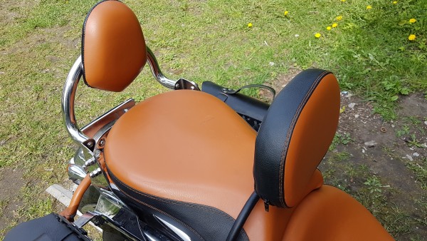

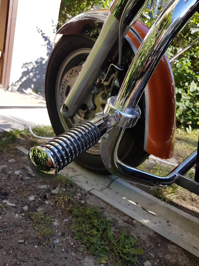

Sai pandud jalatoed, pikemal sõidul saab muuta jalgade asendit. Lisaks veel üht-teist pisemat (jalatapid kaetud poleeritud RV lehega). On VN2000-le palju osi mis on jäänud üle. Kui on huvilisi olen valmis müüma :D
TiitX11
Postitusi: 403
Liitunud: 16 Aug 2015, 18:54
Re: Kawasaki VN 2053 / 2215

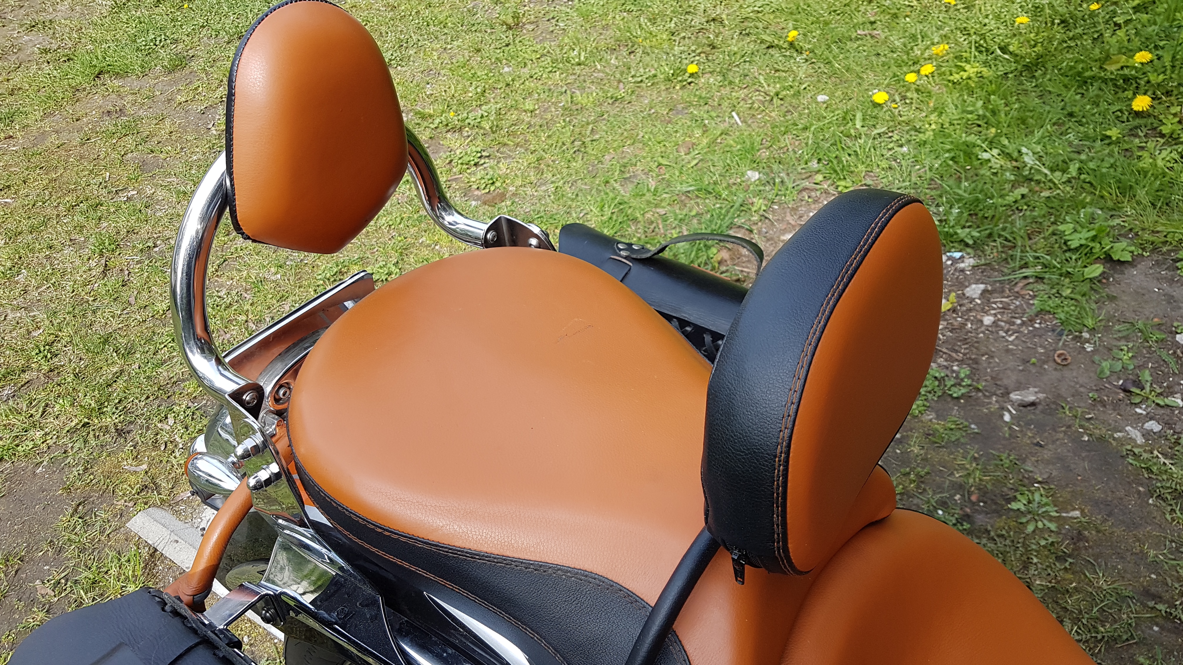

seljatoe ümara toru alla kohver

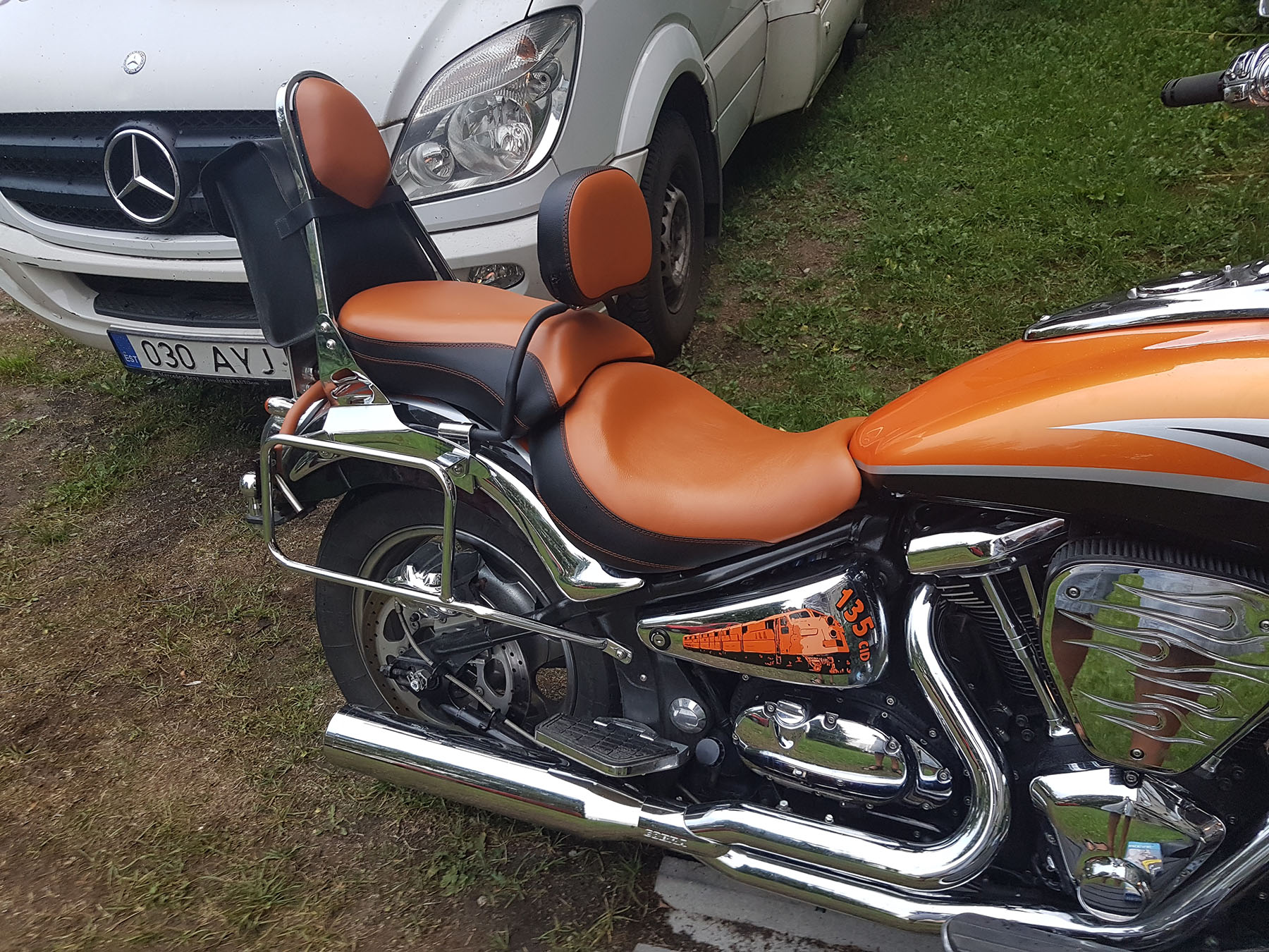

Kelle poole pöörduda, et teeks tagaistuja seljatoe alla mini kohvri. Raskendavaks asjaoluks on rtaami kumer ülaosa. Materjal on olermas (sama mis igapäevastel küljekohvritel). Stiil on ka läbi mõeldud. Probleemiks on paksu naha painutamine ja kuumalt töötlemine.

Kelle poole pöörduda, et teeks tagaistuja seljatoe alla mini kohvri. Raskendavaks asjaoluks on raami kumer ülaosa. Materjal on olermas (sama mis igapäevastel küljekohvritel). Stiil on ka läbi mõeldud. Probleemiks on paksu naha painutamine ja kuumalt töötlemine.

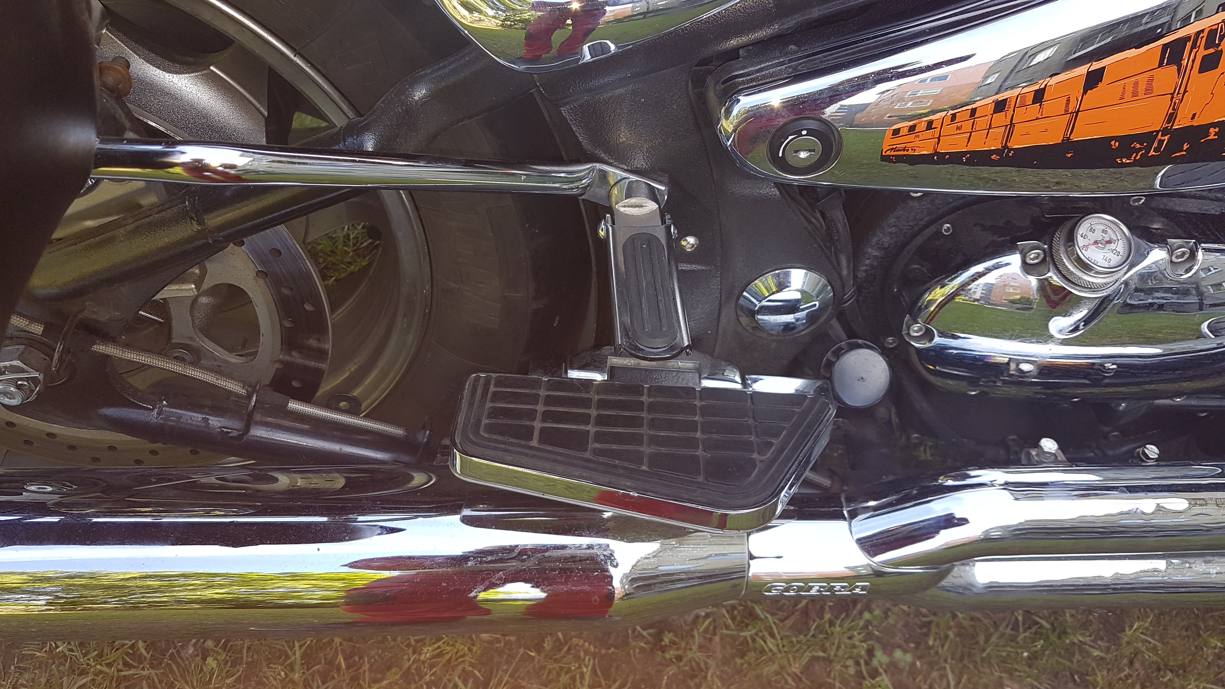

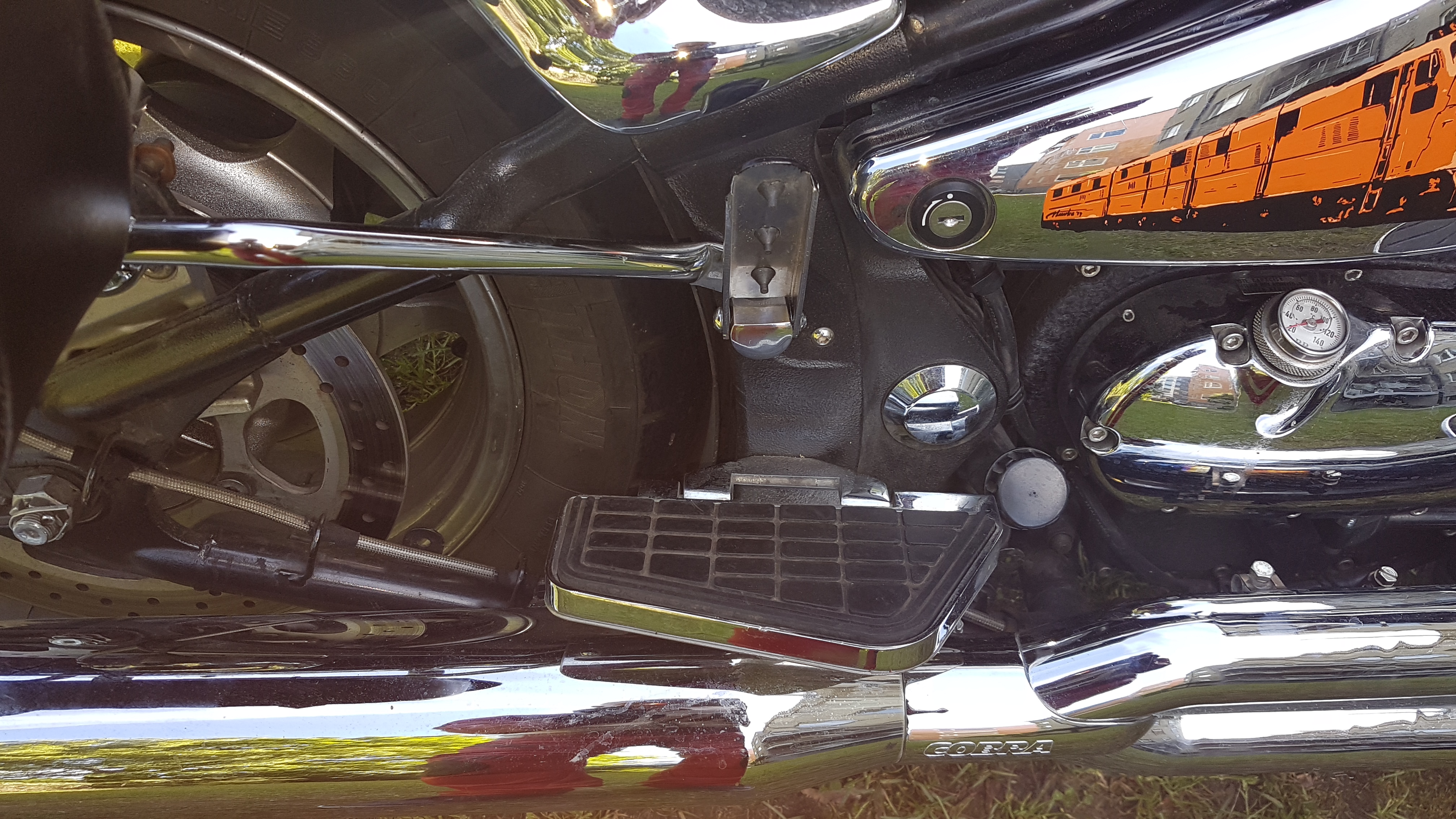

Tekkis kaasreisijal jalgade väsimine. Pikemal sõidul olgugi, et jalatoed on all väsivad jalad ära. Juhil saab jalad ette sirutada aga tagareisija? Nüüd on lahendus olemas, tegelikult isegi ilusam kui pildil. Ainult toed tuli suurelt ümber teha: uus M8 kinnitusvint ol.olevasse kruviauku ja lisaks pikkust korrigeerida. Tagasõitja saab jalgade asendit valida. :D
Panin oma rattale mootorikaitse raudade külge lisajalatoed ja kui ma oma jalad sinna sirutan,siis tagasituja saab pikemal teel minu jalatugesid kasutada :)
TiitX11 kirjutas: 19 Mai 2019, 22:48
Küsi www.sadulsepp.ee äkki saab aidata või kui ei ,siis äkki soovitab kus saab teha. Liimi1 asub
TiitX11
Postitusi: 403
urmas66 kirjutas: 02 Juun 2019, 10:10
Mul ka sama lugu aga siis peaks see "kaasreisija" omama kasvu min, 2,2m! Juhi jalatoed on suht eespool olgugi, et tõin tahapoole nii palju kui kannatas ümber teha. Algul olid täitsa ees ja sõita kurvides halb kui mitte võimatu. :D
Nüüd just paras kaasreisija kasvu 1,8m arvestades.....ja sobib ka 1,6m-sele kui vahetakse välja, tsikkel ju jääb alles :D

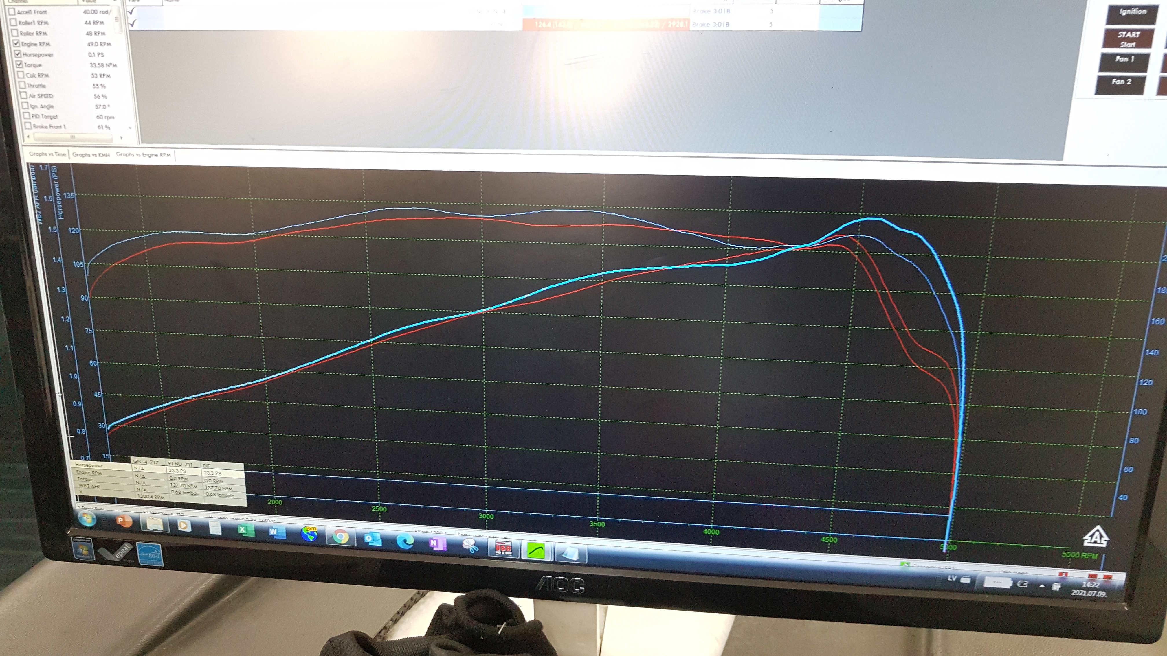

Küsimus teadjatele: kas Vulcanil on mõtet piirajat tõsta? Max võimsus tuleb suhteliselt madalalt 4700p/min - 133hj. Homme tuleb poeg soomest minu vana Warrior-iga. Sai dynos 98hj ja tõsteti piirajat 6000-ni. Võimsus ei suurenenud küll käikude ulatus. Läheme kusagil nädalasele tretile ja proovime ka kiirendust. Väänet on sellel 155NM, antud masinale piisavalt ja võimsust samuti. Jättis vanad suhteliselt väikesed koonusfiltrid, kui saaks Big Air-i panna peaks teoreetiliselt midagi paranema. Ehk Yamaha Warrior kannatab 6000p/min ja seda 1800-se kubatuuri juures.
RasmusL
Postitusi: 1666
Liitunud: 10 Okt 2006, 19:18
Tänanud: 79 korda
Tänatud: 299 korda
TiitX11 kirjutas: 05 Sept 2021, 10:05
Kui sa seal üle lahe toimetad, siis piiraja tõstmist võid uurida Sami käest-Espoo dünokunn. Tema teab selliseid asju kõige paremini, näita talle graafikut ka. Siit foorumist selliseid asju küsida ei tasu nagu näed ei saand sa eelmiselegi küssale vastust. Bikerist võid uurida mis vahend nahk-kotte kõige paremini puhastab või mis tootja telgis kõige parem magada oleks tsikli kõrval.

Seda ei tea isegi Sami ja Zintars Riiast. Ainult siis kui keegi on enne teinud näiteks standard vulcanil. Ega ta kolvigrupp standardist raskem ole! Ja standard vulcane on eestis mitmeid.

Mis sul selle piiraja tõstmise eesmärk oleks?

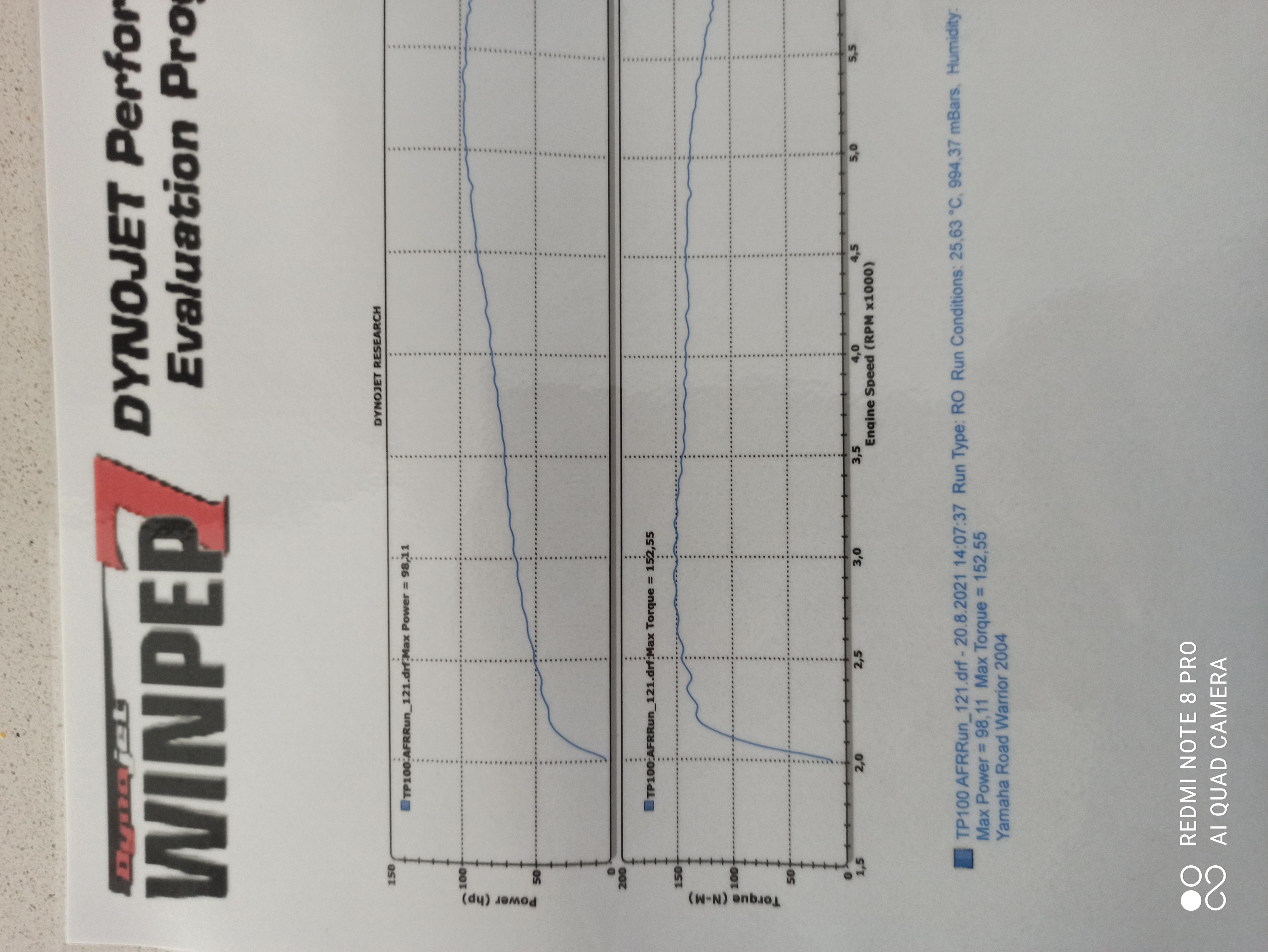

Praegu graafiku peal on 5000 pöörde juures juba moment kukkunud sinna ca 100Nm kanti ja 5500 juures oleks ilmselt täitsa olematu.
TiitX11
Postitusi: 403
Lembit kirjutas: 06 Sept 2021, 14:58
See on 1800-se Warriori dyno. Ehk moment kukub piiraja rakendamise tõttu, seal tõstetud 5200-st 6000-ni
Lembit
Postitusi: 223
Tsikkel: Honda XR
Tänatud: 83 korda
Kuidas 1800'se Warriori dünograafik aitab vastata küsimust, kas 2+ liitrisel Vulcanil on mõtet piirajat tõsta?
Mootor on õhupump.
See, kui palju õhku ta jaksab pumbata erinevate pöörete juures, määrab laias laastus ära maksimaalse kättesaadava võimsuse nendel pööretel.
See, kui palju sellest maksimaalselt kättesaadavast jõust õnnestub ka kätte saada, oleneb "aju" tuuningust kütusesegu ja süütemomendi osas.
See, mis pööretel see pump laiali lendab oleneb väga paljude erinevate tükkide tugevusest ja muudest parameetritest (jäikusest, kaalust, jne, jne...).
Kehva aju tuuninguga on võimalik pumba laialilendamise pöördeid allapoole tuua.
Kui keegi bikeri foorumist ütleb ilma isegi mootorratast nägemata, et "kannatab 5630 rpm", siis mida hekki päriselus selle teadmisega peale on hakata? Tõstad piiraja 5600 peale, lased esimese/teise/viiekümnenda dünotõmbega mootori laiali ja siis mis?
Mida sa saavutada tahad, mille arvelt oled nõus kompromisse tegema ja kui palju su plaanide täitmise eelarve on?
