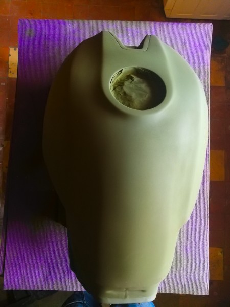

Nii....nüüd on värv peal. Miski viis kihti sai seda lõpuks.
Tööde käigus selgus, et alati ei saa lähtude värvipurgi peale kirjutatud instruktsioonidest. Paar purki lasin tühjaks nii nagu soovitatult, 20-30 cm kauguselt. Aga nõnda toimides jõudis paagini vaid selline värviudu ehk siis väga õhuke kiht värvi. Viimased kihid lasin umbes 5 cm kauguselt ja sai palju konkreetsem ning parem tulemus.
Foto pealt vaadates tundub päris jube aga ilmselt mängivad siin valgused, varjud, peegeldused ja kaamera võimekus.
Silmaga vaadates on tulemus täitsa mõnus. Ehkki, mõned kohad on tumedamad ning pind selline liivapaberjas.
Aga nüüd olen dilemma ees, kas hakata seda enne laki peale laskmist lihvima või mitte. Kui lihvida, siis kasutaksin 1500 ja 2000 vesilihv paberit. Aga lihvimismasinat mul pole.
Ehk siis, kas käsitsi lihvides on võimalik selline tulemus saada, et pind ei oleks kriimuline?
Praegu on pind selline mõnusalt poorne ja kergelt kare, mis mulle iseensest sobib.

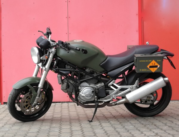

Re: Appi....Nozzu tahab sprayga paaki värvida
äge kunstipilt...aga pane millalgi mõni selline pilt ikka ka, kus värvitud detail reaalselt päevavalguses ja täielikult valgustatune ning ilmaigasuguste "pildituuninguteta" :D
Nozzu
Postitusi: 933
Liitunud: 30 Mai 2008, 20:52
Tsikkel: Honda CRF300L
Tänanud: 440 korda
Jap, kindlasti,
Sellel fotol tundub jah, et on erinevat tooni kogu see kupatus. Tegelikutl silmaga vaadates on paak ja porikas ikka ühte värvi.
Olen siin juba kaks õhtut õppinud pimedas pildistamist ja "valgusega värvimist" aga mnjah...see on veel keerukam kui spraydega värvimine :)
Nozzu
Postitusi: 933
Tänanud: 440 korda

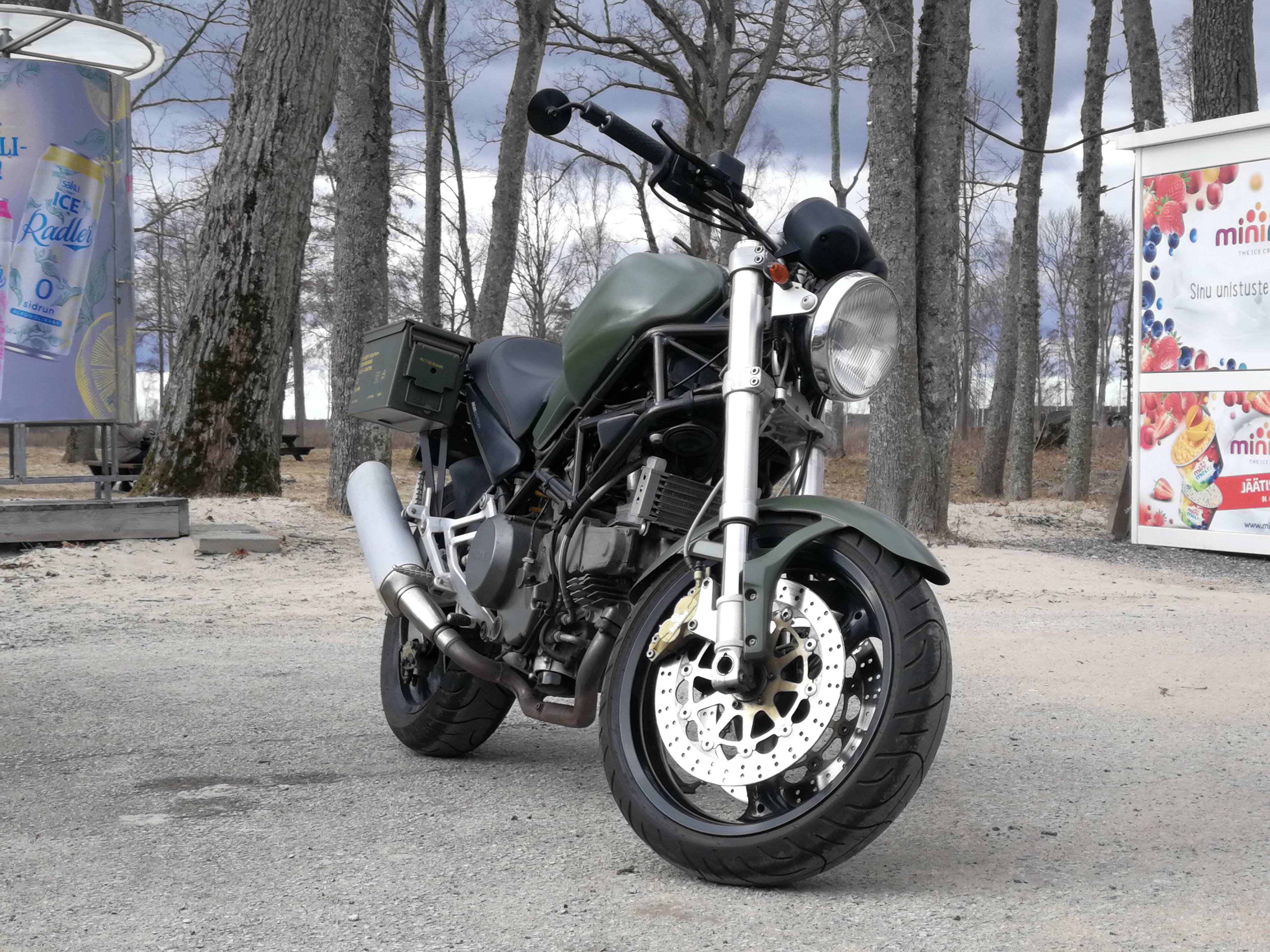

Nii...sai kah viimaks ratas liikvele ja pildid tehtud.
Selline siis sai see projekt:
