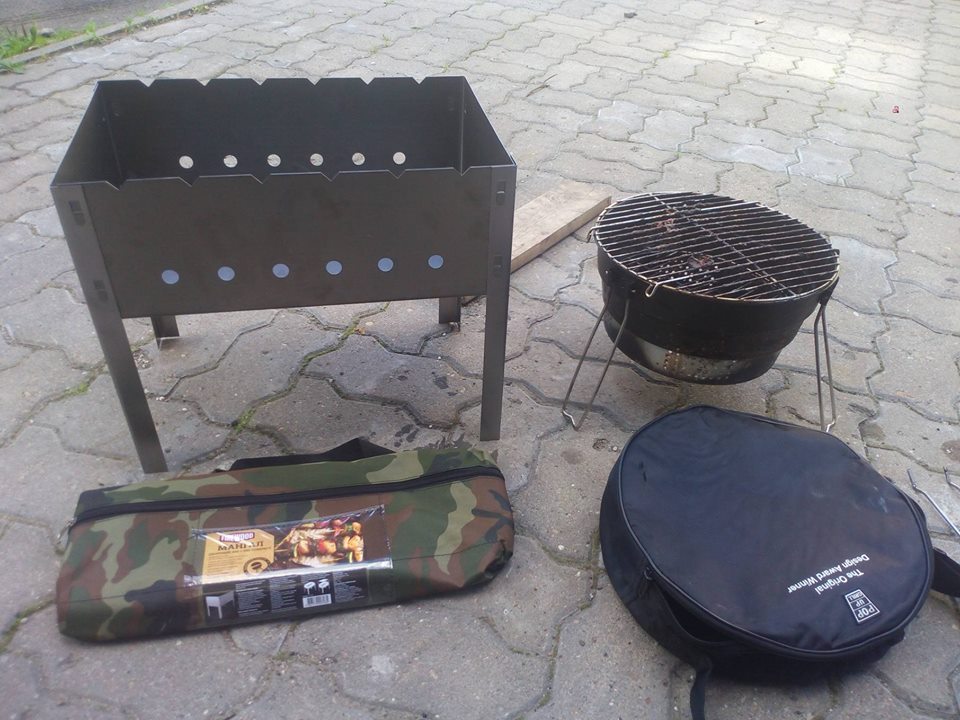

Re: Päris matkatoit ehk mida ja kuidas priimusel teete?
Postitatud: 25 Mai 2017, 17:52
Postitas ranel
kurisookaru kirjutas:
ranel kirjutas:
Kus sellist videos olevat grilli üldse leiab?
https://bikeman.ee/pop-up-kaasaskantav-matkagrill
Kas sellele mingit lisavarustusena pop-up kaant ei leidu kusagil? Grill iseenesest väga hea, aga kuppel teeks asja veel paremaks.

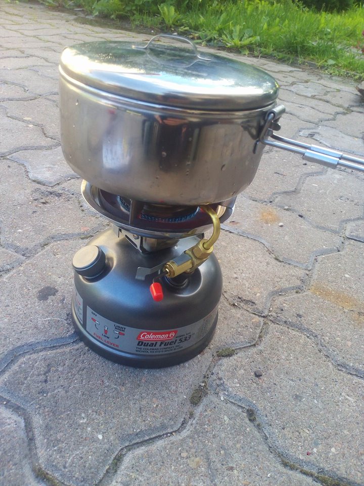

Postitas ranel
Sain oma coleman dual fuel kätte, mis on mõeldud unleaded kütuse jaoks. Tundub enamvähem sama nagu gaasipriimus selle vahega, et umbes minut läheb kauem käima ja vahel peab tankima. Kogu kupatus on enamvähem sama suur, kui 450g balloon aga natuke laiem.
6:40 läks 700ml vett keema.
Teine asi, Venemaa avarustes müüakse täitsa tavalistes poes sellist kokkupandavat grilli. Tuleb selle laigulise kotikesega kaasa. Maksab kohapeal tavahinnaga 350 rubla ehk meie rahas 5,4 eurot. Saab kasutada söega, kui ka päris puuhalge sisse panna. Paremal on võrdluseks Pop-up grill, mis leidub hinnaga 30-40 EUR Eestis.

Postitatud: 10 Juul 2017, 13:09
Postitas Maaks
ranel kirjutas:
Võta SEE juurde, saad veel kiiremini :wink:
(Tegelikult ajab 2-e kordne foolium kah asja ilusti ära)
