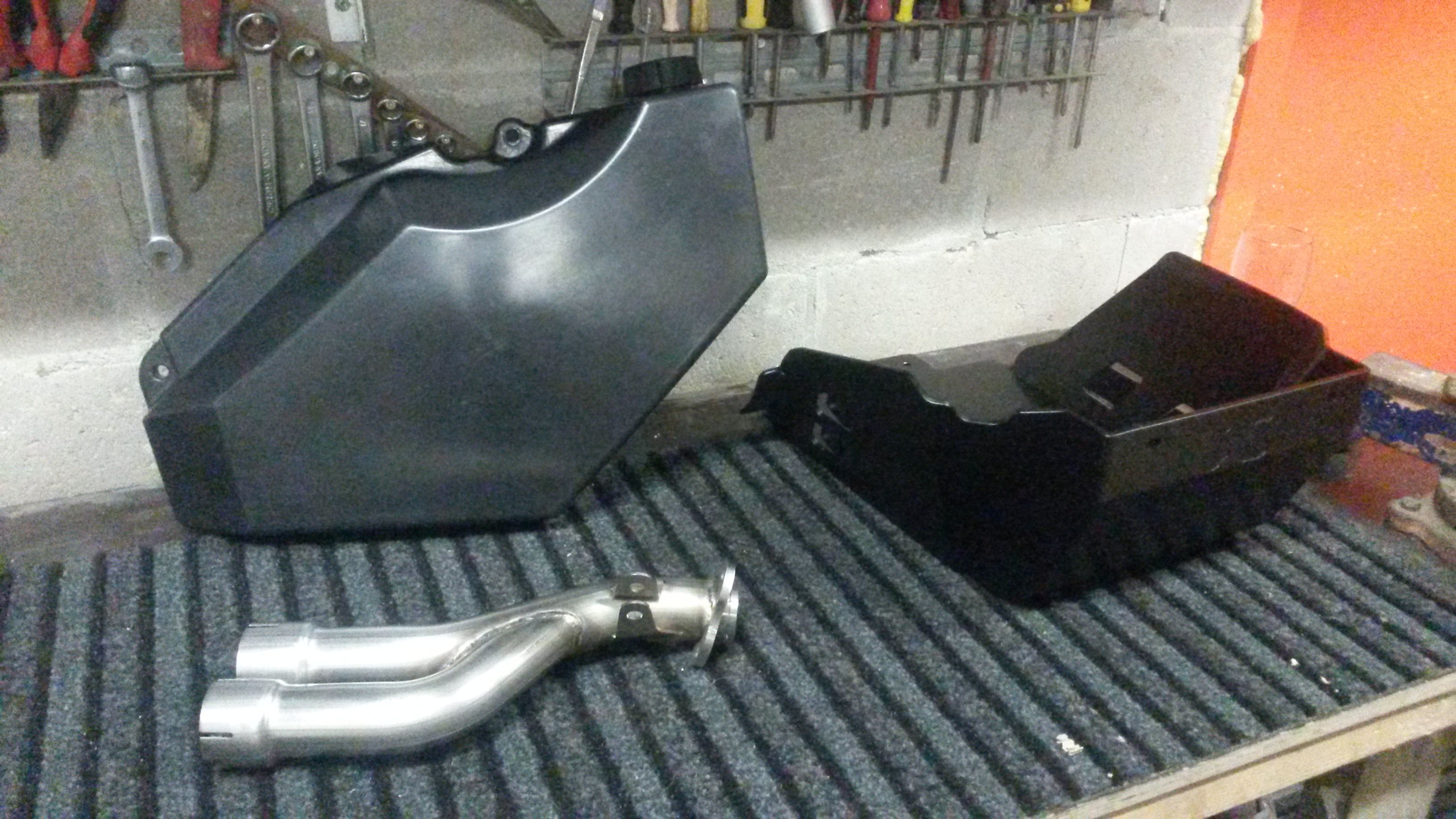

Nõnda, üht-teist on tehtud, miskit veel teha.
Sadula alune paak on paigas. Istus superhästi. Kuna juhendit ei olnub kaasas siis oli pisut nuputamist, aga kõik laabus. ABStuli eest ära võtta, sadula alust plastikut pidi päris tublisti lõikuma. Soovitan lõikamisega konservatiivne olla. Lõikasin ise mitu korda juurde aga selle eest sai päris täpne töö. Õhutustorude vedamine võttis päris palju aega. Fotodel on näidatud suht pilla-palla voolikud sadula all. Tahtsin korralikumat tulemust ja lõpuks sain ka. Tuli pisut vaeva näha, aga nüüd hea vaadata
2into1 väljalase tehtud. Soovitan enne tegemist grafiittihendid ära osta, sest vanade tervelt kätte saamine on paras kepp. Kuna olin kärsitu ja tahtsin kohe valmis saada siis pusisin vanadega, sai tehtud. Muus osas väga lihtne. Et originaal kollektor kätte saada, on vaja poolraam alla lasta.
ADV paak vasaku eemaldatud sumpa asemele ka paigas. Sellega on pusimist rohkem. Kinnitused jäidki pisut pingesse. Vaatab, ehk peab fööniga vähe vormima seda asja veel.
Järgmised tegevused on aku vahetus, õli vahetus, põhjakaitse vahetus, klappide regull ( kuna ratas on kenasti laiali siis paras moment selleks) , õhupuhasti eemaldamine, uue paigaldus koos mõningate asjade eemaldamisega, veepumba tihendi ja võlli vahetus, lisatulede paigaldus (juba kohal) ja ABSi paigaldus uude kohta.
Praegu ootan USA tellimust, seal kogu õhupuhastiga seonduv. Kahju et siia fotode laadimine nii keeruline on. Olen neid klõpsinud, sobiksid jutu kõrvale hästi.

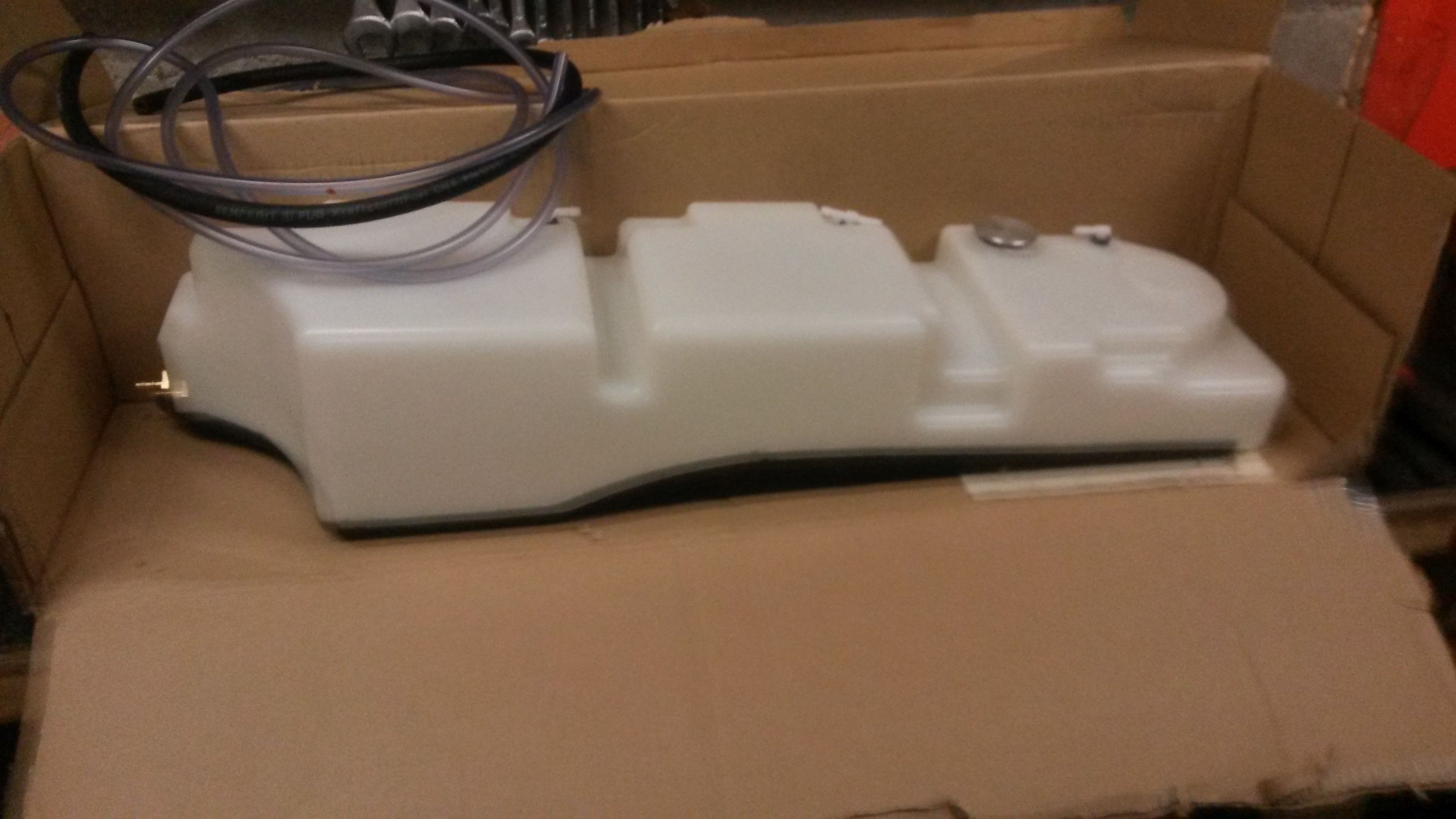

Nüüd kus vasak sumpa on läinud, on ruumi kohe kõvasti juurde tulnud. Isegi peale paagi paigaldamist. Varem oli tükk tegu et Scottoiler kuhugi mahutada. Praegu ruumi nii laialt sadulaaluse paagi ja amordi vahel et mõtle või mingi panipaik sinna välja. Paak on tehtud kahe sumpa arvestusega, eemaldatud leegitoru kohale oleks paagi kuju täiendades veel ca 1l kütust mahtunud
- Fotol pole ehk nii hästi näha aga amordi ja porilaua vahel on tõesti ca 1,5l ruumi. Poolraami veksel, mille külge kinnitub porikas, on just selle potentsiaalse panipaiga all. Miks mitte sinna näiteks tagavaralohv mahutada. Või paar pudelit Scottoileri õli. Või mida iganes. Vaatab seda asja...
- Taga sai sadulaaluse paagi voolik kolmikuga ADV paagi kütusevoolikuga ühendatud. Kraan ka kenasti küljeplaagi kinnitusplaadi küljes.
- Eest vedasin vooliku Oberoni kõrvalt mootori alla ja pingeregulaatori juurest uuesti üles. Seal liitub originaalpaakide vahelise tasakaalustusvoolikuga. Oberoni kõrval on paras voolikute pundar praegu, aga kui ma õieti aru saan siis see heledam, kõige jämedam, vist peab lahkuma sealt seltskonnast. See on Airboxi drenaaz ja mu meelest Rottweileril sellist asja ei ole vaja. Tuleks see Rotikas juba rutem ...
ADV paagil oli kaasas ka tagasivooluklapp. Tundub vajalik, et mitte madalamal asuvaid paake üle ujutada tankides. Kraanid on muidugi ka aga väike lisakindlustus pole ju paha.
- ADV paagil oli veel selline klapp-kiirliides kaasas aga mu meelest läheb asi juba liiga lilleliseks. Jääb tagavaraks. Selline on ka originaalpaagi survevoolikul vahel.

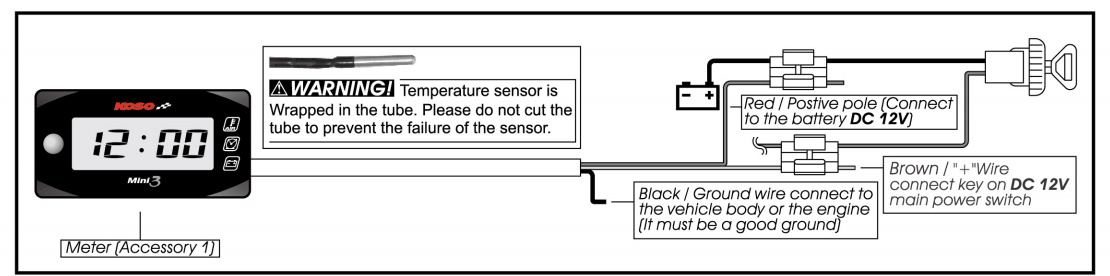

Macintosh kirjutas:ats30 kirjutas:Millist voltmeetrit soovitate? kas need KOSO vidinad on ok? Mini 3?
Koos mini 3 on mitte lihtsalt OK vaid väga hea. Lisaks pingele näitab ka õhutemperatuuri ja sõiduaega.
Mac, Sa kindlasti tead kuidas seda 990-le külge ühendada?
Kui juba õpetama hakkad siis mul on lisa LEDid ka mis tahaksid ennast originaaltuledega koos lülituma saada ...
Re: KTM 990 ADV täiustamine pikemaks sõiduks
Postitatud: 05 Jaan 2017, 16:59
Postitas Piipz
Mis seal ühendada on, lihtsalt pluss ja miinus
Lisatuledega on jah vähe keerulisem, ilmselt releed vahele vaja, sest need on sul kokku 70w - ei tasu originaalvalguse juhtmeid ja kaitsmeid üle koormata.
Samas, see on ka suht iseennast selgitav pilt, kuna releedel on niikuinii klemmidele need numbrid kirjutatud:
Postitatud: 05 Jaan 2017, 17:02
Postitas ats30
Piipz kirjutas:Mis seal ühendada on, lihtsalt pluss ja miinus
Idee pole jah keeruline, aga kas on mingid sobilikud klemmid olemas või peab hakkama juhtmeid lõikuma? Seda küll ei tahaks teha ...
Postitatud: 05 Jaan 2017, 17:05
Postitas Piipz
Otseselt sa neid lõikama ei pea, kuid eks need klambrid (mis pildil punased) hammustavad ikka originaaljuhtmele jälje sisse nii, et hilisemal eemaldamisel pead juhet parandama.
Postitatud: 05 Jaan 2017, 17:08
Postitas ats30
Piipz kirjutas:Otseselt sa neid lõikama ei pea, kuid eks need klambrid (mis pildil punased) hammustavad ikka originaaljuhtmele jälje sisse nii, et hilisemal eemaldamisel pead juhet parandama.
Mul second hand Koso, selliseid fancy klambreid pole. Siiski, mingeid klemme kuhu alla need ühendada?
Muidu tootja ja edasimüüja lahkesti lubavad ilma releeta ühendada. Relee vist ise juba tarbib suht hoolega voolu ..?

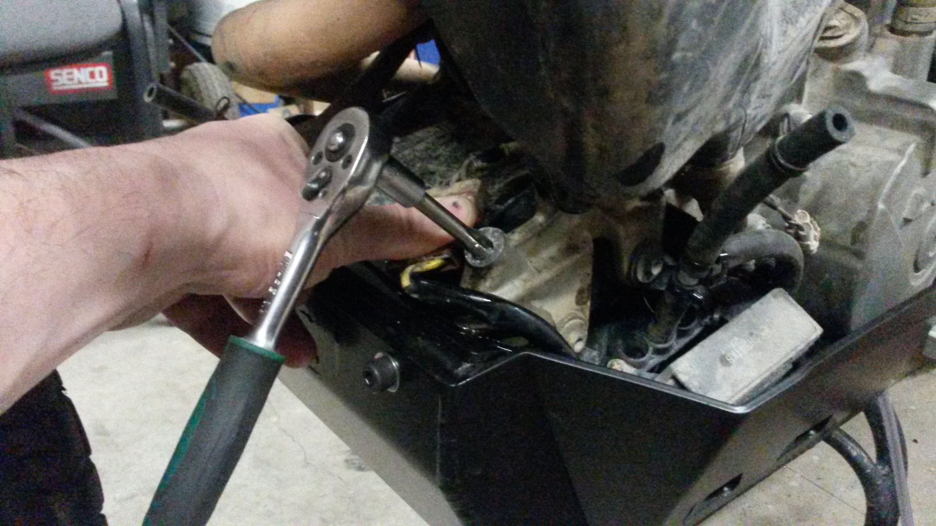

Eile paigaldasin uue põhjakaitse. Hirmus kolakas tundus laua peal. Aga kui paika sai siis istus päris kenasti.Poldiaugud ka õige koha peal
Aga poldid ise, need mis komplektis kaasas, suutsid küll välja vihastada. Viimast (kokku ongi neid ainult 6) kinni keerates andsid kuuskandi nukad järgi ja polt ei olnud veel korralikult kinnigi. Kusjuures komplektis olevad poldid on roostevabast, mis on eriti pehme pask. Positiivne on see, et neid sisekuuskant peaga polte on hea välja puurida. Tsentreerimine on imelihtne
Kuuskantidega ongi igavene jama. Sest ümara peaga ja koonuspeaga poltidel on see jama et kuuskant võtme mõõt on ebaproportsionaalselt väike võrreldes poldi läbimõõduga. Ja nukad maha keerata pole mingi probleem. Ma saan aru küll et selle madala ümarpea sisse ei mahu suurem kuuskant lihtsalt ära. Aga ma ei saa aru miks neid madala peaga (või siis koonuspeaga) polte igale poole topitakse?! KTMil on neid üksjagu. Muuhulgas sabaraami poldid ja tagumiste jalaraudade omad. Mille krdi pärast nad peavad olema koonuspeaga? Ainus sisekuuskant, mis on mõistliku proportsiooniga, on need silindrja peaga, fotol mustad.
- Must on asendus, RST on originaal.
- Must on asendur, RST on originaal
Kui poldi pea ette ei jää siis tuleks kasutada just selliseid. Soovitavalt veel neid tugevamaid, 10.9 tähistusega. Nõrgemad olid vist 8.9 tähisega, peast ei mäleta. Loomulikult on oht et kui üle keerad, siis annab järgi mitte poldi keere vaid mutri osa. Samas mõistlikult toimetades peaks hakkama saama. Igatahes Baltic Bolt aitas täna hädast välja ja tegin vajalikud asendused
- Põhjakaitse ülemine kinnitus
- Põhjakaitse alumine kinnitus

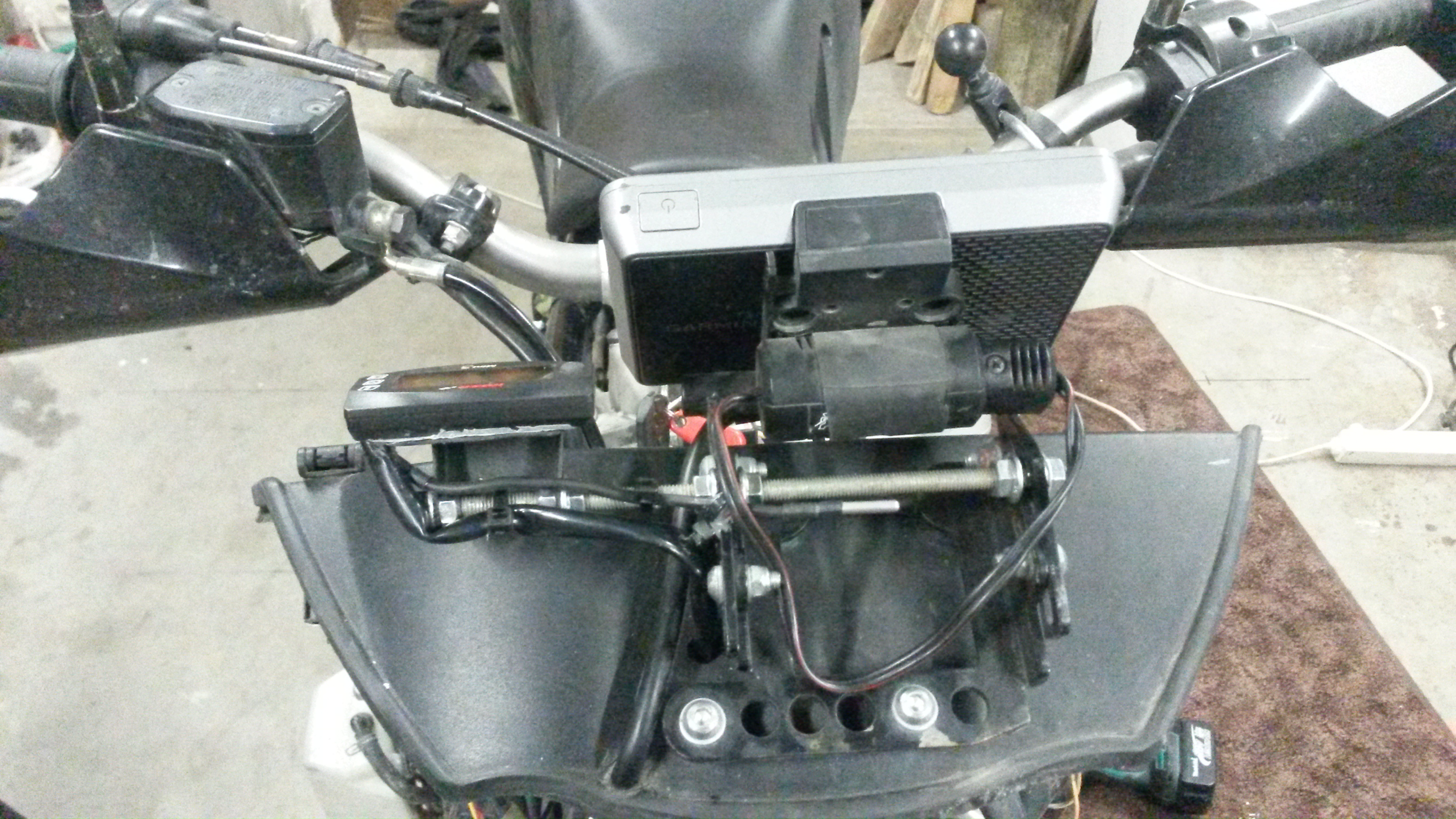

Nagu ikka, enamus aega kulus mitte sisulisele tööle(ehk siis ühendamisele) vaid statiivi konstrueerimisele. Tükk plekki, jupike M6 keermelatti, mõned mutrid, tsipa musta aerosoolvärvi ja valmis.
- Koso sai paika.
Tagumine külg nii soliidne välja ei näe aga palju paremini see ka vist ei õnnestu. Pealegi, nagunii see kusagilt näha ei jää. Ja kui Kanadast saabub uus esituli koos esipaneeli ja klaasiga, siis seda enam jääb kogu see krempel peitu.

see Koso tuli minu käest, kui tahad tulen aitan sind sellega. Aga palun ära neid kiirklemme ratta külge pane, ma võin oma jootekolvi kaasa võtta.

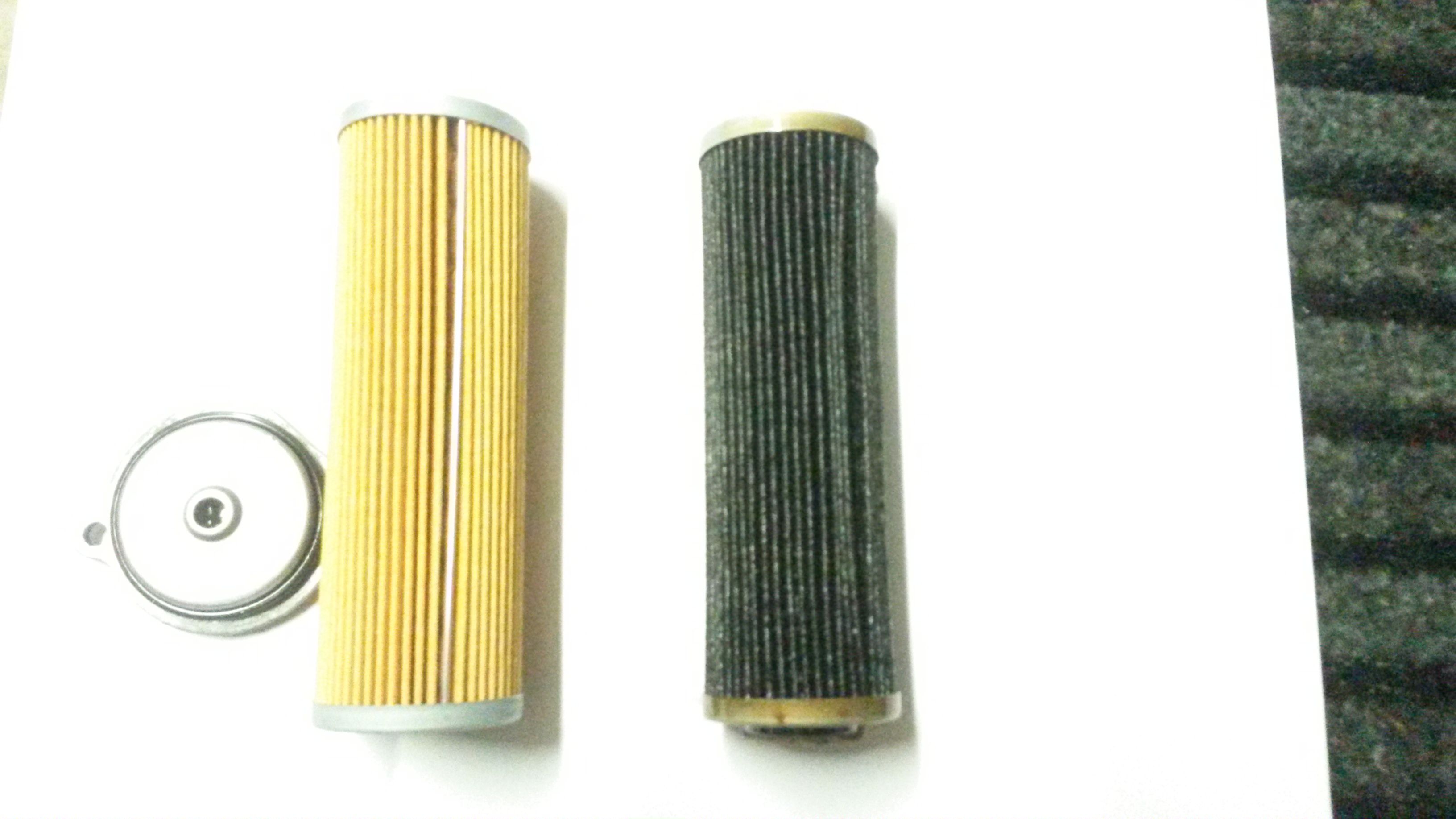

Üleeile õhtul käis doktor Andres, pakkis oma arstiriistade kohvri lahti ja tsekkas klapid üle. Hoolimata sellest mida manuaalides kirjutatakse, olid klapivahed vägagi korras. Pääsesime lihtsalt. Suured tänud tohtrihärrale.
Eilne päev kulus õlu vahetusele, ABSi torude ja kaabelduse trajektooride kindlaks määramisele ja eemaldatud väljalaske kollektori asemele panipaiga modelleerimisele.
Teatavasti on õlifilter see "kohvipaks" mille pealt hinnatakse veepumba seisu. Jällegi, pole paha:

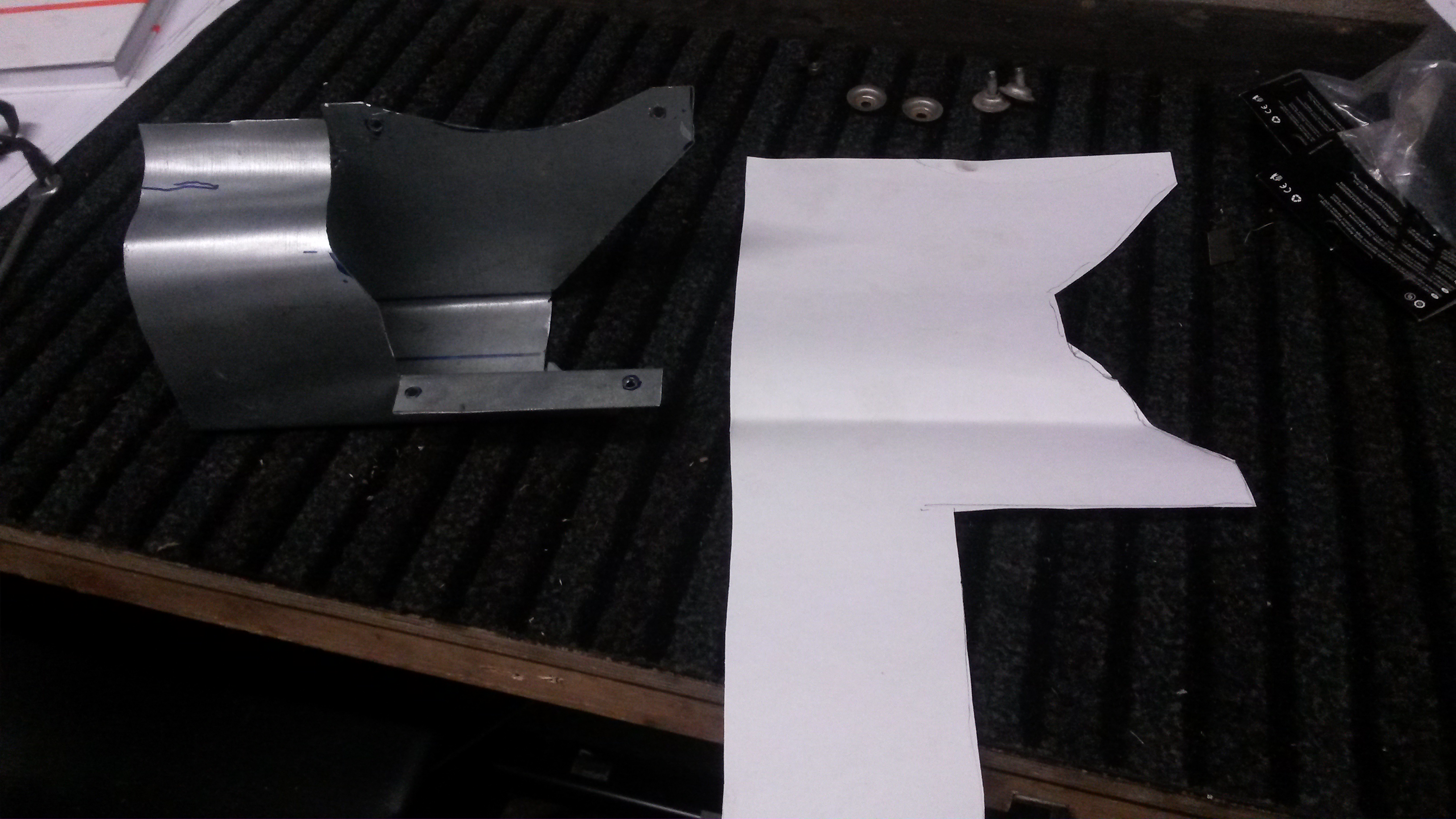

Panipaiga disainimisega läks ikka täiega lappama. Alguses tegin papist mudeli:
Seejärel leidsin lumehangest tüki plekki ja nii see õhtu venis.
Lõpuks oli kell 3.20 kui voodisse jõudsin. Päevakava kipub paigast ära minema
Peab fotod väiksemaks tegema, kogu edevus ei mahu muidu ära
