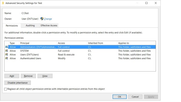

Re: Arvuti/nutitelefoni abi vaja
Brauser annab teate "insufficient permissions" ning vahet ei ole, kust üritad laadida - Google drive või mõni muu sait.
Kõik veebis leitud fixid on ära proovitud, nüüd mõistus otsas.

Chrome ja Edge annavad sama teate. Kaustu proovisin erinevaid, ikka sama.peetersell kirjutas: ↑13 Sept 2022, 21:38Mis brauser? Muidu downloads kausta kirjutada saad ilusti? Või kuhu iganes sul brauser faile sikutama määratud on

Ma pole küll pikalt mõnda Win masinat näppinud aga see kõlab nagu op-süsteemi õiguste probleem. Ma usun, et kui sa laed alla suvalise browseri ntx Firefoxi või Brave ja proovid siis saad sama tulemuse.mx77 kirjutas: ↑13 Sept 2022, 22:07Chrome ja Edge annavad sama teate. Kaustu proovisin erinevaid, ikka sama.peetersell kirjutas: ↑13 Sept 2022, 21:38Mis brauser? Muidu downloads kausta kirjutada saad ilusti? Või kuhu iganes sul brauser faile sikutama määratud on
Kas sa sellist kohta nagu "Internet Options" ja seal all "Security" ja seal all omakorda veel "Internet"? Seal kusagil on võimalik lubada-keelata failide allalaadimist. Mälu järgi ütlesk, et oli mingi "Custom settings".

Täiesti "enable"Macintosh kirjutas: ↑14 Sept 2022, 11:32Ma pole küll pikalt mõnda Win masinat näppinud aga see kõlab nagu op-süsteemi õiguste probleem. Ma usun, et kui sa laed alla suvalise browseri ntx Firefoxi või Brave ja proovid siis saad sama tulemuse.mx77 kirjutas: ↑13 Sept 2022, 22:07Chrome ja Edge annavad sama teate. Kaustu proovisin erinevaid, ikka sama.peetersell kirjutas: ↑13 Sept 2022, 21:38Mis brauser? Muidu downloads kausta kirjutada saad ilusti? Või kuhu iganes sul brauser faile sikutama määratud on

Tänud, see aitas.
Aga mis pagana kamm siis vahepeal juhtus. Kogu aeg sai alla laadida ja nüüd järsku lambist ei lubanud?
Ja nüüd peale seda järgmine kamm, enam ei ava meilis olevaid linke peale klikkides. Peab kopeerima käsitsi brauserisse. WTF see on?

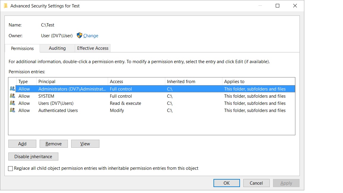

See aitas jah, sest probleem ei ole brauseris, vaid Windowsis, sest mingite kataloogide õigused / ownership on sassi läinud.
Ma ei oska seda sulle piisavalt lihtsalt seletada, kuid ilmselt aitaks, kui sa vaikimisi allalaetud kausta (downloads) omaniku enda kasutaja omaks ära muudaksid.

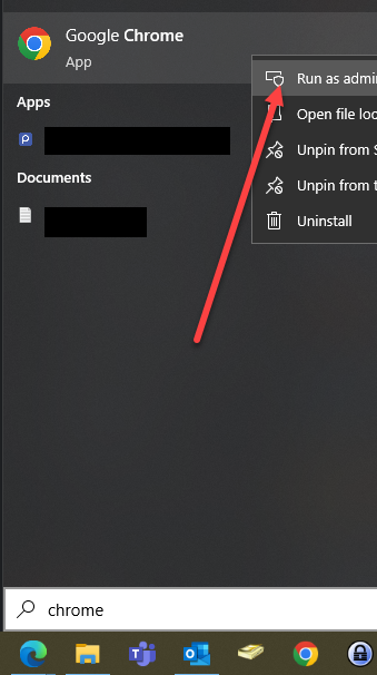

Meilis ehk webmailis? Kui sa brauseri käivitasid administraatorina, nagu ma soovitasin, siis brauser ei tea su kasutaja seadistusi, et mis programm mida avama peab. Ilmselt see osa jälle töötab, kui sa brauseri tavakasutajana käivitad.

Vahetasin selle Download destination folderi ära ja asi hakkas tööle, aga mis sellel originaalsel Download folderil siis häda võib olla. Tegin ka Windowsi restardi ja kontrollisin folderi propertitest kõik õigused üle, aga ikka see folder jupsib.
