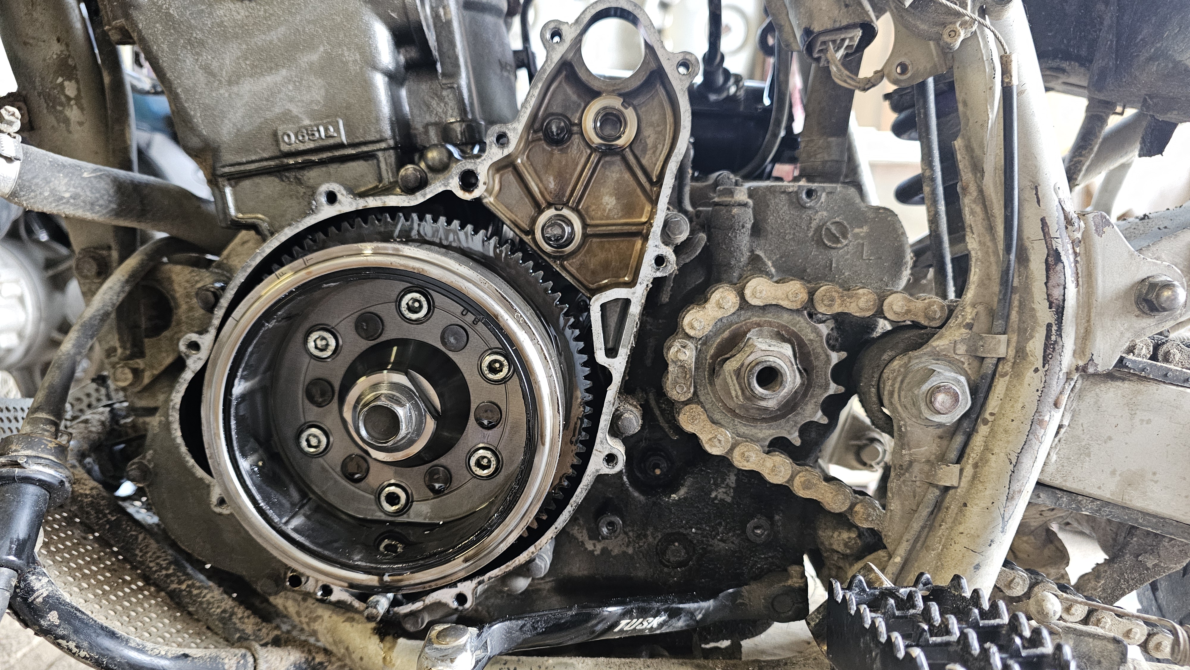

Läinud nädala lõpus sain uue mootoriketi kätte.
Täna ajasime Boikaga ratta improviseeritud puka peale ning hakkasime seda lahti harutama, et kett ära vahetada.
Nii juppideks, kui KLR praegu, pole ta veel kunagi olnud.
Paraku päris eesmärgini me veel ei jõudnudki. Takerdusime väntvõlli otsas oleva..... misasja... hooratta? poltide juures. Proovisime nii löökmutrivõtme kui muude vahednitega aga seda pealmist mutrit ei õnnetunud lahti keerata. Ilmselt oleks abi spetsjom tööriistast, mis seda nr16 mutri all olevat nr 32 mutrit kinni hoiaks ja ei laseks hoorattal keerates kaasa pöörata. Aga seda tööriista pole.
Mõtleme edasi.
Mõtleme edasi.
no põhimõtteliselt suvaline enamvähem korralik tellitav võti. aga miks ei pane lihtsalt käiku sisse (6ndat)...ei istu ratta peale ja vajuta tagapidurit põhja? löögikaga niimoodi toimetades ilmselt seda lahti ei saa, küll aga tavalise pika varrega peaks saama. alguses keerad vaikselt pinge peale ja siis hoiad ning lisad vajaduspõhiselt jõudu kuni tuleb. eks seal on veel teisigi variante, aga see on kõige turvalisem esialgu proovida, ilma et oleks riski midagi muud pekki keerata
- Postitusi: 3297
- Tänanud: 71 korda
- Tänatud: 380 korda
Kas keerad ikka õigetpidi lahti ...? Ketti saad mõne teise mudeli oma ka osta, kui needitav kett, keti tüüp teada ja pikkust jagub.Nozzu kirjutas: ↑29 Apr 2024, 20:49Läinud nädala lõpus sain uue mootoriketi kätte.
Mõtleme edasi.
vaadates seda eelmist videot siis minumeelest peaks olema täitsa vabalt avatav nii nagu ma enne kirjeldasin ehk siis ilma igasuguste special toolideta. ainult 2 meest on vaja. üks peab täie pasaga pidurit hoidma. lihtsalt pinge tuleb lõpuni peale keerata varrele (läbi kettide asjade annab esialgu päris palju läbi "vedrutama") ja kui tunned, et pika varrega võti on juba tugevalt pingul siis järsk nõks peale ning lahti ta ongi.
aga jah, abiks on alati ka see kui keerata mutrit lahti õiget pidi

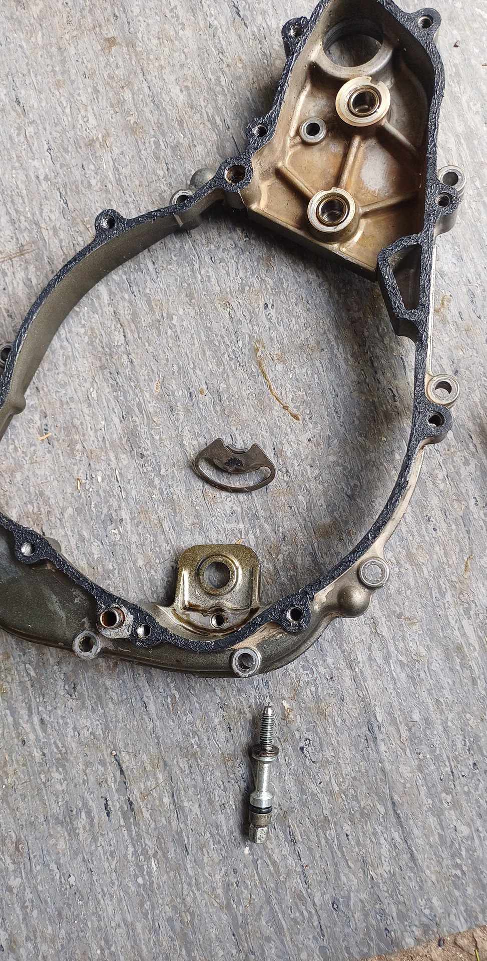

KLRi osas olulised uudised:
Nagu KLRi võlur Boyka välja selgitas - on minu KLR nagu 10 000 teised tema liigikaaslased, langenud purunenud Doohickey ehk tasakaalustusketi pinguti ohvriks.
Hea uudis on see, et mootor selle tulemusena kokku ei jooksnud.
Teine hea uudis on, et sellega on lõpeks leitud ka põhjus, miks mu ratas rämedalt vibreeris.
Ja kolmas hea uudis on, et meil on varu Doohickey olemas
Aaa...neljas hea uudis on see, et järelikult ma küünla vahetusega oma ratast nässu ei keeranud ja vibreerima ei pannud.
Viies hea uudis on, et järelikult ei keeranud ma ka karbussi puhastamisega oma ratast nässu. Järelikult võin ma teinekrodki karbusse puhastada ja karpasid rebuildida.
Ehk siis ainult head uudised.
Kunagi teen sellest KLRi parandamisest pikema ja põhjalikuma psotituse.
Doohickey on siis see poolkaare kujuline jubin seal foto keksel. Sellel peaks ka üleval olema aas, aga see on ära murdunud.
doohickey on lihtslat ingliskeelne termin "jubinale", millele ei oska nime anda...nii et eesti keeles võib seda ka lihtsamalt nimetada, jubinaks
anyway, google ütleb, et need "jubinad" tavaliselt vahetatakse aftermarket osa vastu välja kuna originaalid kõik varem või hiljem lähevad samamoodi puruks. kuigi ega ma pildi järgi ausalt öeldes täpselt aru ei saagi, et misasi või kuidas täpsemalt seal puruks läks. seega, isegi kui sul on nö. varu olemas aga see varu on kuskilt teisest kasutatud mootorist pärinev originaalosa siis mina ei soovitaks küll seda installima hakata. pigem siis telli see uus aftermarket jubin
ja tasakaalustusega ei tegele seal kindlasti mitte kett ise, vaid kett veab ringi mingit teise võlli küljes olevat tasakaalu ehk raskust. vaata et siis kokku pannes ikka selle süsteemi ajastuse KINDLASTI õigesti paika paned!!!
- Postitusi: 1460
- Tänanud: 301 korda
- Tänatud: 234 korda
Kui sa nüüd ise sinna mootorisse sisse vaatad, siis saad ilmselt aru miks kõik, ilma tsiklit nägemata, nii veendunud olid, et küünal sellist vibra tekitada ei saaks.
Kui nukakett läheb uus, siis oleks ilmselt loogiline ka tasakaalustusvõlli kett uus panna.
Te ei avastanud seda varem seetõttu, et alustasite klapikambrikaanest ja küljekaane avamiseni jõudsite alles nüüd?
Edu!
Edu!
