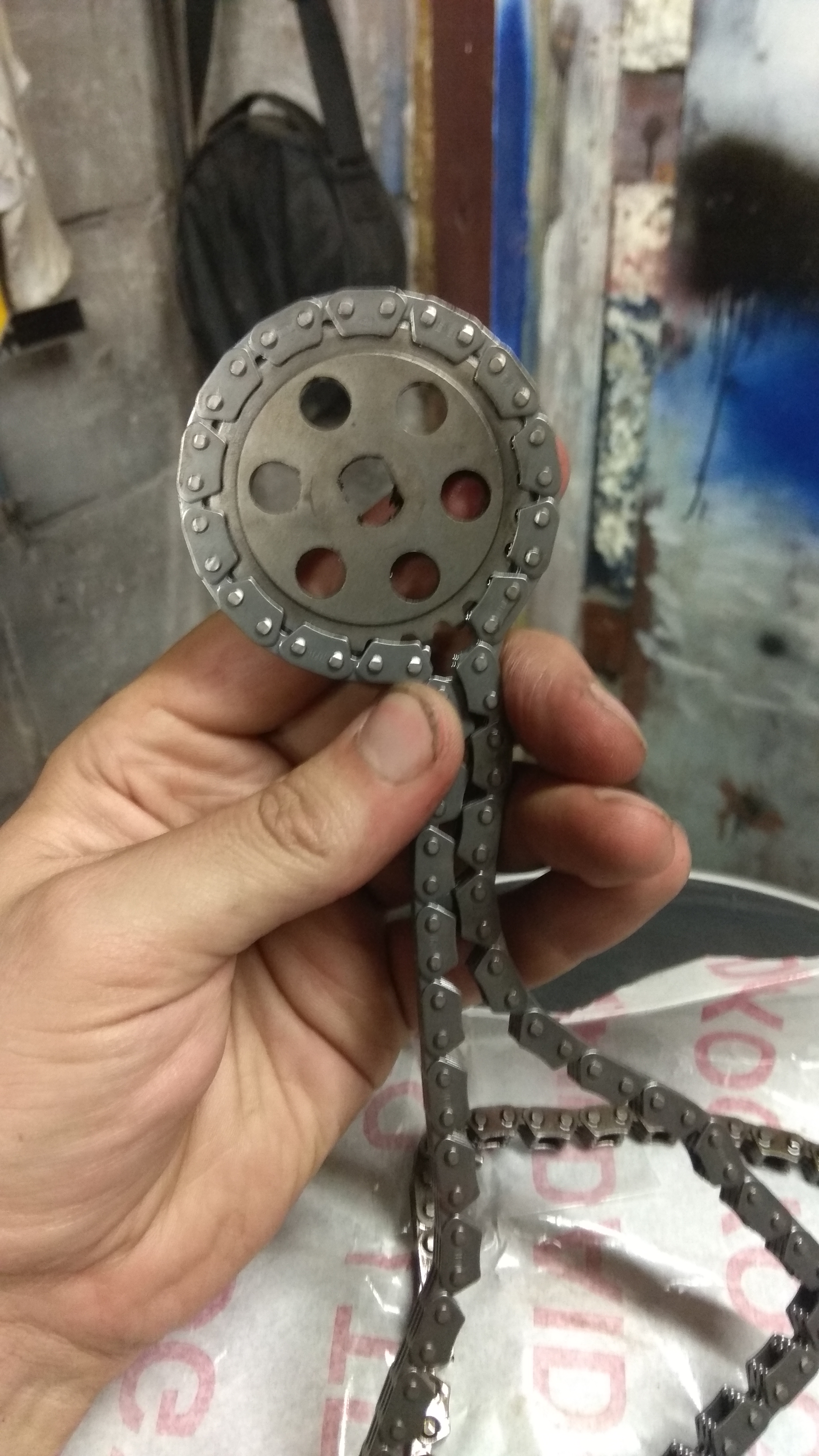

Xl600V õlipumba kett.
Kas oskab keegi öelda mulle selle ketitüübi? Kodus riiulist proovides nukakett tundub sama sammuga kett olevat.
Tund aega googeldamistpole tulemust andnud.

Nukakett küll, aga mida see tedmine sulle annab? Vaevalt, et sellist ketti kuskilt Eestist meetriga osta saab, Ja alasi ja haamriga neetimine oleks kah väga kahtlane. Ma võtaks küll OEM jupi esmajärjekorras.

Mul on omal tutikas nukakett olemas, mis needitav. Tundub sama olevat, aga tahaks 100% kindel olla. Vaja pühapäeva lõunaks, aga seni pakutud tarne 2-3 nädalat. Haamriga ei neediks, vaid viiks ikka Motohoovi neetida.

Küsi margiesindusest pakkumist meilile, nad üldjuhul panevad toote margi ja varuosakoodi ka sinna.

Saatsin varasemalt varaosapäringud ära. Paraku seni on vastused olnud, et 2-3 nädalat tarneaeg. Mul vaja aga hiljemalt pühapäeva lõunal pill tagasi kokku laduda.

Kui samm ja laius klapib, siis on õige kett. Ma seda neetimist väga ei kardaks.
Mootorikettide vahetamiseks ju kah enamasti mootoreid lahi ei võeta - vana kett lahti, uus sinna otsa, ring peale ja vana osast lahti ning uue otsad omavahel kokku.
