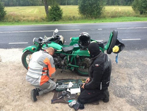

Olustikufoto, kus fotograaf (mina) toetab oma igitoimivale Jawale ja pildistab head sõpra - tema on alles ühe toreda kahetunnise kraaniummistuse avastamise tee alguses.
(Kui päris aus olla, siis Jaff oli parasjagu kusagile eemale pargitud aga tundus tore kunstiline liialdus.)
Edit: Kui ma pilti lähemalt vaatasin, siis see jawajutt on sedavõrd suurem liialdus, et ma olen ise hoopis pildil - mõnel mehel on veel samasugune Cloveri varustus.

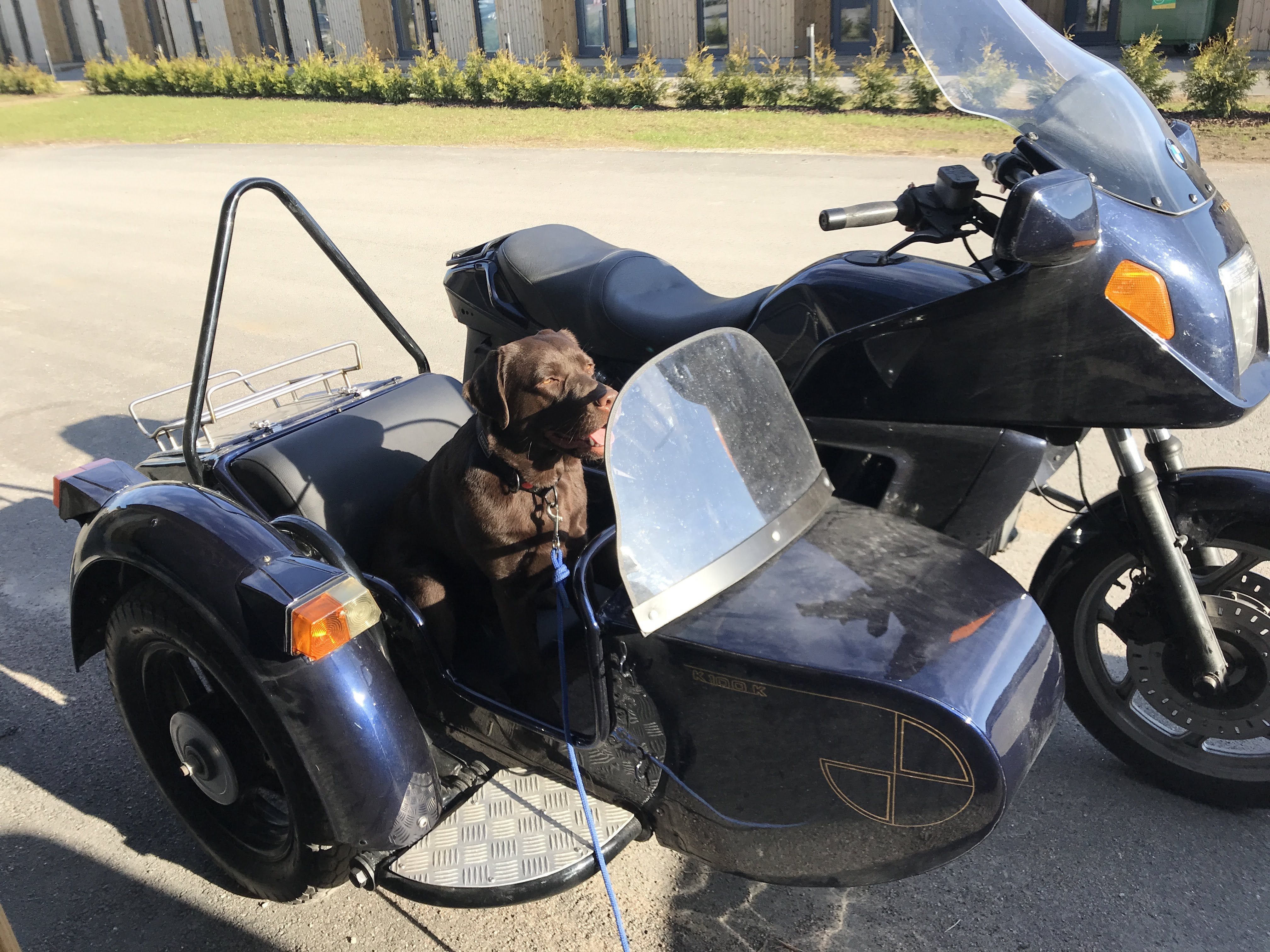

Seni kuni Soome maksuamet mõtleb välja, palju ma neile selle 30-aastase ratta kasutamise eest võlgnen, mõtlesin, et võtan ette planeeritud hooldustööd - käisin esimesed pidurid üle (puhastus, kolvid liikuma), sain vibrast peaaegu lahti. Ilmselt ketaste kallale ei pea minema. Uus rehv ja esimesed rattalaagrid ja võiks täitsa mõnus olla juba.
Tutvustasin koerale ka lõpuks ratast ja tegin väikse tutvustava parklatiiru. Tundub, et meeldis rohkem kui Jupiter :).
