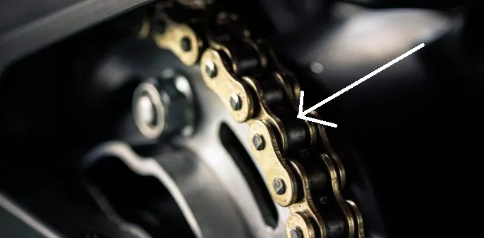

Re: Keti hooldus ja eluiga
extremist kirjutas: 12 Juun 2019, 13:31
..Hästi mugav, tõmbad alumisele nähtavale osale juti peale ja sõites jookseb ise mööda ketti laiali..
Natuke arusaamatuks jäi, et õlitad ketil ainult 10cm lõigu?
Motuli ketipasta kantakse 10-20cm pikkusele lõigule. Sealt edasi määrib kett koostöös hammasratastega selle ühtlaselt kogu keti peale laiali. Juhend näeb nii ette.
Krl kirjutas: 12 Juun 2019, 13:50
No siis ok. Jätkab edaspidi nii.
Aga see juhend näitab määrimist keti sisepinnale. Sinu versiooni peks siis ikkagi määrima sprayga ja kogu keti ulatuses. Spray tungib paremini sinna lastes vajalikesse kohtadesse

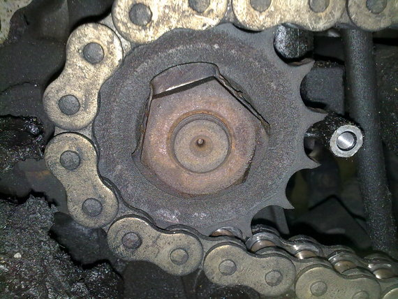

Erci kirjutas: 12 Juun 2019, 13:38
Soovitan esimest ketiratast vahetada kuskil keti eluea keskel. Esimene ratas kulub oluliselt kiirmeini ja hakkab ka ketti kiiremini kulutama, kuna hambumine pole ok.
Võibolla see oleneb rattast,aga minu rattal TDM850 ei olnud küll olulist vahet esimesel ja tagumisel. Või kui siis oli, siis tagumine natuke isegi rohkem kulunud.
Vasakul punane on umbes 26-28000km sõitnud hammakas ja paremal tutikas,mis läks sisse.Võibolla on neil ka suurem läbisõit,aga see on minu käes olles ja eelneva kasutaja andmetel kontrollitav ls.
urmas66 kirjutas: 12 Juun 2019, 15:24
Võib nii olla küll, aga minu puhul peab paika. Matkaratas on suht tugeva väändega ja olen ka suht agressiivse sõidustiiliga - vb see mõjub. Sama teen ka oma enduuro rattal.
Ma olen kahel 600-sel sport/touring rattal täheldanud, et tagumine hammakas on OK, aga esimene väga kulunud. Oma praegusel rattal just sel kevadel vahetasin esimest, aga keti ja tagumise jätsin vanad ja kavatsen nendega veel paar hooaega sõita. Esimene nägi välja midagi umbes sellist
Sõidustiil on mul rahulik ja ketti õlitab automaatõlitaja tavalise mootoriõliga. Minu käes on praegune ketikomplekt sõitnud 30 k, palju enne mind, seda ei tea.
Postitusi: 7435
Tänanud: 2006 korda
Võibolla teeb vahe sisse ka see,et mina pole peaaegu üldse kruusal sõitnud. Äkki mõnikümmend km suve kohta. Minimaalselt on ka vihmas sõitmist olnud. Tagumisel hammakal on hamba otsad peaaegu teravad. Ketti õlitasin algselt Castrol racing spayga ja viimased 3 aastat on Scottoiler ja Scottoileri sinine õli on kasutusel. Sõidustiil pigem agressiivsem kui rahulik,aga üli suuri kiirusi eriti ei ole arendanud va hetkeliselt. Kiiretel teedel max 120-130 ja tavateedel suudan 100-ga ka kulgeda. Suurem osa läbisõidust on tehtud raske matka koormaga ja 2 inimesega rattal.
59kw ja 82Nm väänet on sel rattal.
urmas66, kas sul on äkki tagumine ketikas alu? muul juhul ei kujuta kuidagi ette kuidas tagumine saaks kiiremini kuluda kui esimene...või isegi sama tempoga. laias laastus kestab tagumine reeglina 3x kauem kui esimene. no üks variant on veel ehk see, et kett on (täiskoorma all ja sõites) liiga pinges ning töötleb siis võimsalt ketika hambaid selle pingega. muidugi siis see mõjuks nii esimesele kui tagumisele ketikale ikkagi ühtmoodi
