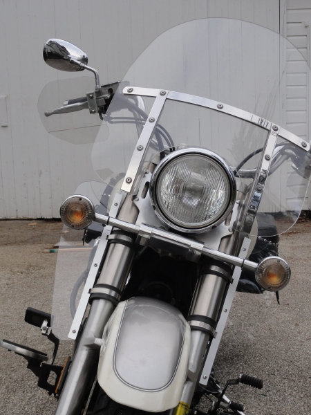

Tellisin huvi pärast(siin keegi seda mainis) hiinaka. Kohale jõudis väga pika ajaga ,aga tuli korralikult pappkarpi pakituna. Esmapilgul tundub korralikult tehtud, kuid kruvid on küll vist plastiliinist, kõigil keerasid sisekuuskandid kohe üle. Võtsin variant A ehk large klaasi külge kruvidega kinnitatud ja kirka klaasiga. Eelmine oli mul see keskelt kinnitatav toonitud ja pimedas või vihmas väikestel teedel veidi häiris. panin eile külge,aga proovinud muidugi ei ole.

Klaasil pole häda midagi aga pane kruvidele keermeliimi või keera tugevalt kinni - mul vibras ühe sõidupeal välja ja jäi ainult ühte serva pidi hoidma. Ära siiski ei murdunud ja lendu ei läinud. Peale seda insidenti 2 aastat kasutanud.

Ma ostan uued kruvid,need keerasin kõik üle. Mitte keerme, aga võtmega keerasin nukad üle. Aga keerme liim on hea soovitus, panen selle juurde. (w)

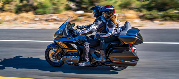

Rusikareegel on, et mida laugem klaas, seda vähem keeriseid. Vt näiteks Goldwingi klaasi, ma ise küll proovinud pole, aga teiste inimeste jutu järgi peaks suht kõige vaiksem lahendus olema - end mööda klaasipinda tormavaks õhumolekuliks kujutades pole raske aru saada, miks.
