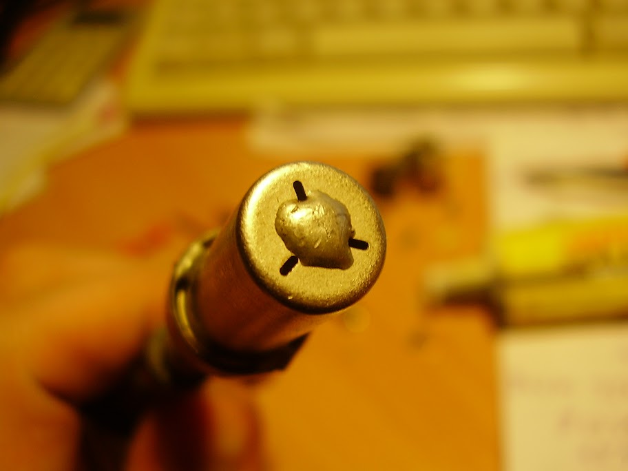

Andur koos toruga välja kistud, massijuhtme klemmimajandus ka valmis pandud, kõik otsad puhastatud ja valmis pandud, et kõrge elektrihinna ja võrgutasude tõttu kiiresti ühe kiire liigutusega kõik asjad ära joota. :mrgreen:
Kümmekond minutit hiljem uuesti keemilise "metalliga" plomm peale ja valmis ta oligi.
Andur ise lähemalt. Ma nüüd täpselt ei teagi, mis põhimõttel ta töötab aga üks on kindel, et ujukiga tegemist ei ole. Küll aga reageerib ta temperatuuri muutusele, kui peale puhuda (jahutada) siis tuli kustub ja kui rahule jätta siis hakkab tuli vaikselt hõõguma ja järjest heledamaks läheb. Katsetasin ka bensiini sees, pistad anduri bensiini, kustub tuli hoobilt - võtad välja hakkab tuli järjest heledamalt põlema. Termopaar? Veel on see bensutuli seotud "N" tulega. Kui on sees vaba käik siis tuli põleb "armatuuris", paned käigu sisse, tuli kustub koos "N" tulega ja kui paagis on alla reservi kütust siis hakkab tuli põlema. El. skeemi uurides, on mõlema tule ahel omavahel dioodiga seotud.

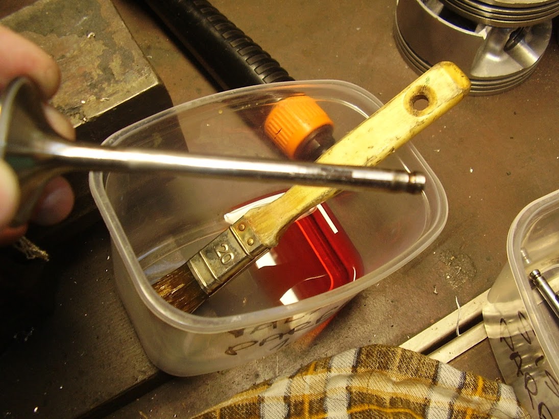

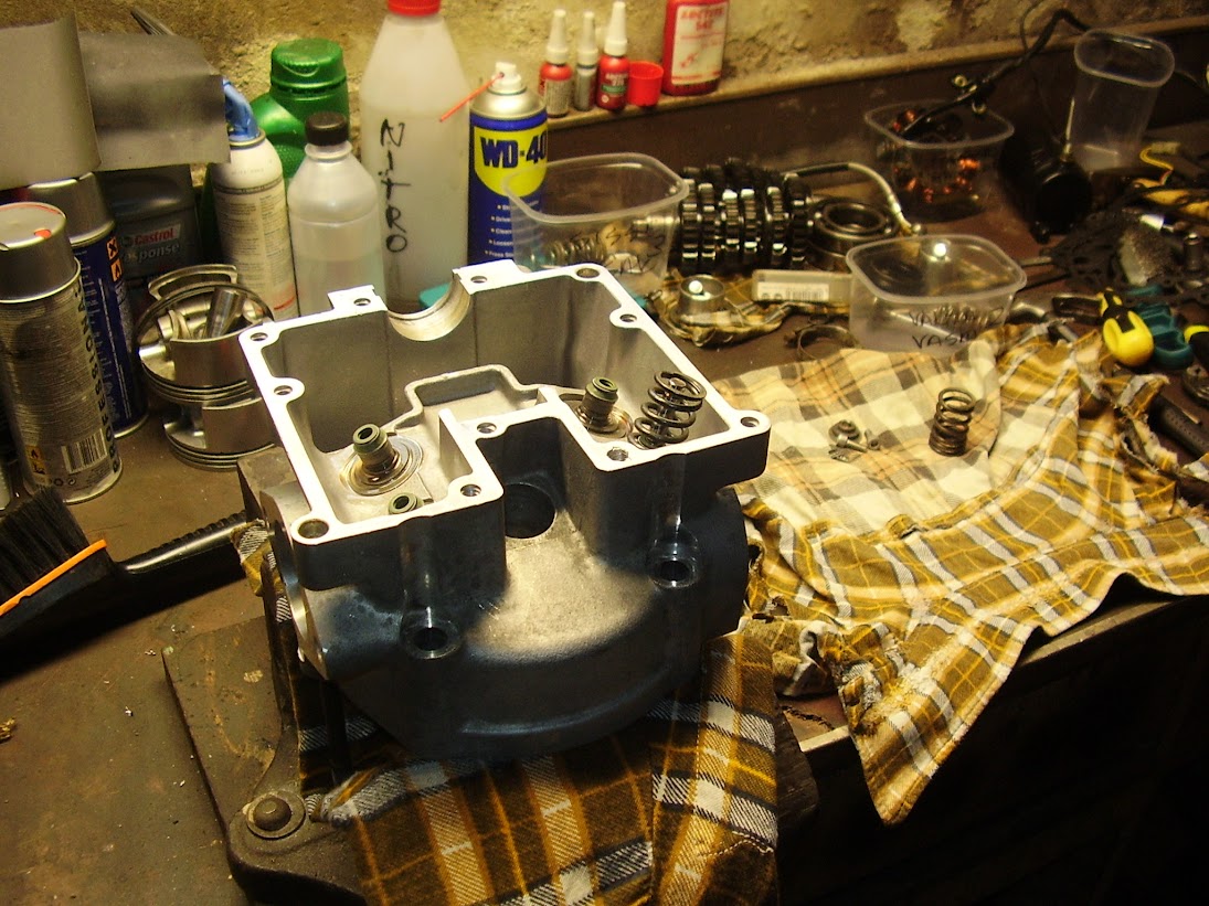

Täna siis võtsin lõpuks kätte ja hakkasin vaikselt oma teise sae kallal nokitsema. Kokku sai pandud silindri kaas, käiguvõllid, hooratas/rootor, klapikambri kaas, staator küljekaane külge. Lisaks sai tihendatavad pinnad üle käidud "horisontaallihvpingis".
Värske Castroli kirsimoos välja kallatud ja vajalikud jupid välja otsitud, sai esimesena kokku sil. kaas. Värske õliga siit-sealt pintseldatud, klapisääre tihendid paigaldatud jne...
Klappide eemaldamise/paigaldamise abinõu kalibreeritud "17" padruniga õigesse mõõtu ja asi ants.
Värsket moosi peale ja järgmine klapp pessa.
Ja koos ta ongi.

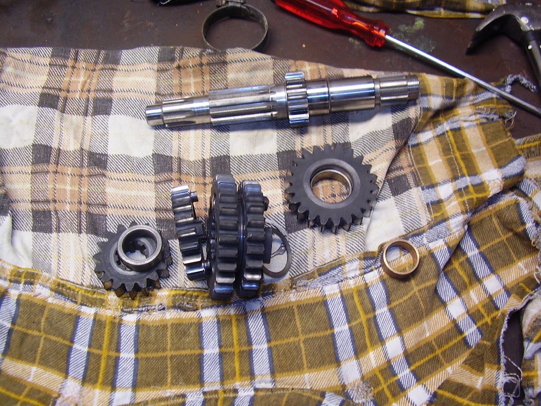

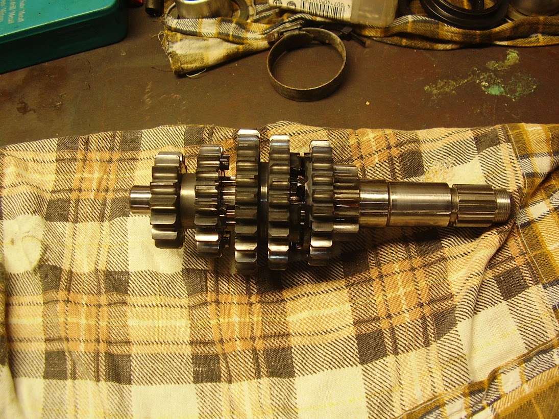

Edasi läks kokkupanemisele käigukasti sisu.
Ja esimene võll koos.
Järgmine letti ja edasi.

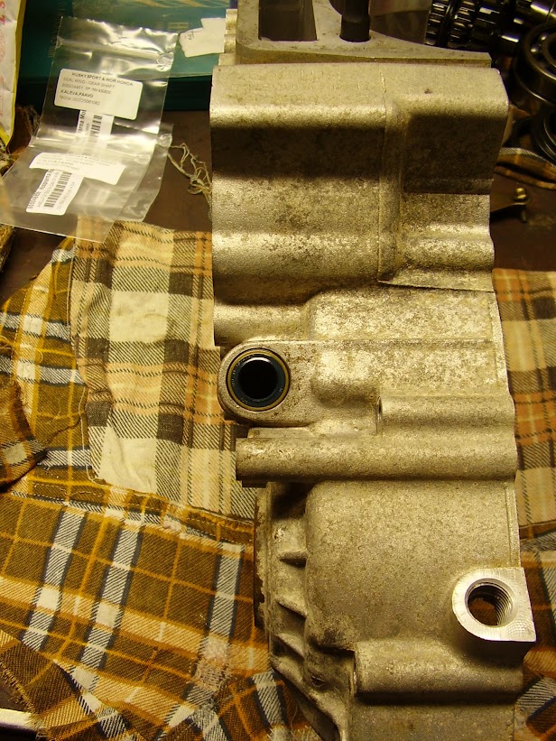

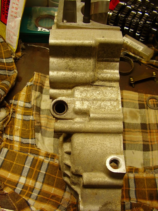

Esimese asjana sai ära vahetatud simmerid, nagu ikka, vanad välja ja uued asemele, ei mingit ulme-kosmoseteadust.
Uued.
Parempoolsel karteril on ainult üks simmer - väntvõlli oma. Seda ei hakanud pildistama.
Karteripooltega kõik, edasi parem küljekaas. Seal on üks simmer enne õlipumpa, sinna sisse läheb väntvõlli ots, mis ajab pumpa ringi ja sealt samast läheb ka kepsu alumise laagri õlitus, survepool.
Et mis siis veel, vaatasin seda jupimajandust laual ja silma jäi veepumba präänik, sinna ka uus simmer sisse.
Järgmisena sai hakatud mälumänguga tegelema. Lammutamise ajal sai enne pesu kõik O-rõngad maha kistud ja nüüd oli vaja meelde tuletada, mis kuhu läks. Paarkümmend O-rõngast - paras ports, et kõik päris meelde ei jää. Aga lõpuks leidsid kõik omale koha.

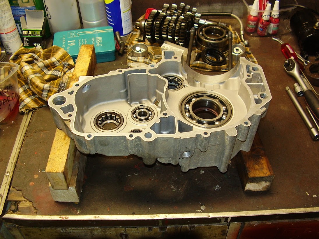

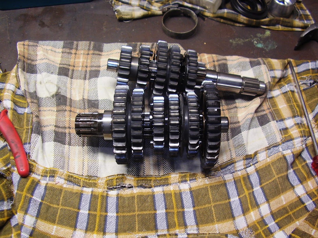

Nii, järgmine õhtu. Plaan oli mootorit kokku panna niipalju kui võimalik. Enne sai manualist meelde tuletatud tööjärjekord. Ja sealt edasi läheb ludinal. Võtad karbitäie asju ja hakkad karteripoolde sisse laduma, selline mõnus lego kokkupanek. Ilmselt mingi lapsepõlvetrauma - mul ei olnud lego, õnneks või kahjuks olid minu mänguasjad rauast...pigem ikka õnneks. Ja ega palju muutunud ei ole, ikka on need mul rauast :ner:
Ühesõnaga, by the book, karter külili ja pulgad püsti ja Loctite 510'ga jutt vahele ja teine karteripool peale.
Sealt edasi käiguvahetus hoovastik, tasakaalustusvõlli hammasratas ja teisel pool olev raskus. Väntvõlli otsa ka paar hammasratast, õlipunnid alla, ekraanfilter sisse ja kaas peale, vabakäigu tule lüliti külge, nukakett ja karteri reed valve.

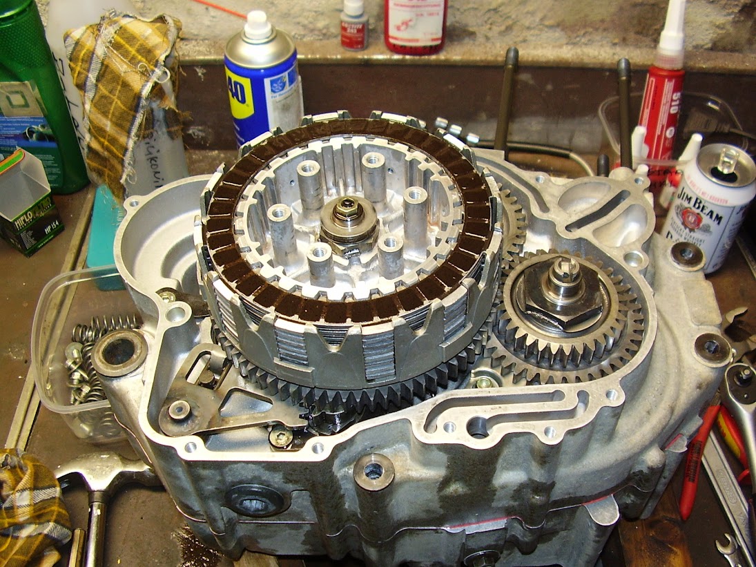

Alumine ots niipalju koos kui vähegi võimalik. Ja tuli ka Neeme kõne, et kõik asjad on kohal :bsmile:
Kuldvillak vaadatud, aeg meelelahutuseks. Jätkasin sealt, kus eile pooleli jäi - 38 padrun olemas, mutter kinni ja sealt edasi sidurit kokku panema jne.
Sidurisüdamiku kinnikeeramiseks on vaja spets tööriista, mllega südamikku kinni hoida, kuna mul seda kuskilt võtta ei ole siis sai see ise tehtud. Tegelikult sai see juba eelmina aasta tehtud sõbra Virago remontimiseks. Nii et seekord tuli lihtsalt käsi riiuli poole sirutada. Õigete tööriistadega on asi kukepea :ner: Tuleks lotovõit, ostaks tööriistamarketi tühjaks (lol)
Südamik kinni, edasi ohtralt kirsimoosi ja kettapakk kokku, surveplaat peale, vedrud, poldid, pingutus ja kaas peale - case is closed.
Mootor teistpidi laua peale ja hooratas otsa, lisaks käivitamise mehhanismi pulgad, sest üks hammasratas tuleb panna koos hoorattaga, istub teine hooratta taga.
