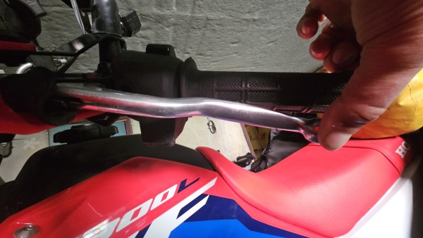

Nädalavahetusel sai selgeks, et käe/heebli kaitsed on sellele rattale ikka mitte lihtsalt tuule suunamiseks vaid ikka kaitseks.
Tiim Honda ehk mina ja Olger tegime Põhja TETi. Mõningate lõigetega Aegviidust Kauksini. Ja kaks korda õnnestus mul ratas külili panna. Ja mõlemad korrad mitte sõites vaid parkides.
Esimest korda kukkus paremale, ja paenutas peegli, alt keerme juurest, kõveraks. Ja teist korda kukkus vasakule ning paenutas siduri heebli ära. Aga niimoodi kuidagi kummaliselt, nagu diagonaalis, jookseb nüüd alla, mitte paralleelselt rutskaga. Loodetavasti on ikkagi ainult heebel kõver, mitte see kronstein, mis seda hoiab. No lahti võtab, siis selgub.
Mingeid soovitusi, kuidas neid heebleid sirgeks väänata. Kruustangide vahele ja suruda või oleks ka kuumutada vaja?
Kui palju kordi on mu KLR maha lartsatanud ja ei mingeid vigastusi. Ja Honda siis nüüd niiviisi....

Ma traielite ja endurokate heebelid olen ma arvan ikka pangetäie neid sirgeks väänanud. Mina tegin nii, et: 1. nokid heebli seest plastpuksid välja. 2. Võtad gaasipõleti ja kahed kullinokad. 3. Soojendad heeblit ühtlaselt ja edasi tagasi liigutades gaasileegi kohal sealt, kus sa seda painutada tahad. Kohe mitu minutit. Piisavalt soojenenud heebel paindub väga väikese jõuga. Umbes nagu plastiliin. 4. Väänad kullinokkadega heeblile soovitud kuju. Pehmet alumiiniumit kõvasti pigistades võib kullinokkade muster heeblile jääda. Kokku kannatab ühte heeblit 3..4 korda painutad, siis tekkivad mikropraod.

Hea uudis on see, et lenks ei ole kõver ja kõver ei ole ka see klamber, mis heeblit hoiab.
Sest kõver tundub olevat heebel. Kavala koha pealt, sealt kust polt läbi jookseb.

Tasub uus heebel varuks osta, kui järgmise matsu saab võib sellise koha pealt juba pooleks minna.
Kiidaksin reguleeritavaid heebleid. Ma olen suhteliselt väikese kämblaga ja veidigi tehnilisema raja peal, kus sidurdamist rohkem, on need väga abiks. Varasemalt kippus käsi pikema mudas turnimise järel valutama/krambitama, see häda nüüd kadunud. Eks vähese treenituse viga ka
Re: YOLO ehk Nozzu CRF300 L
Varu- siduriheeblit tasub nagunii kaasas tassida - kuigi jah, ilma saab koju sõita, ei ole see teabmis lõbus ettevõtmine. Ta tühi ei kaalu ka midagi.

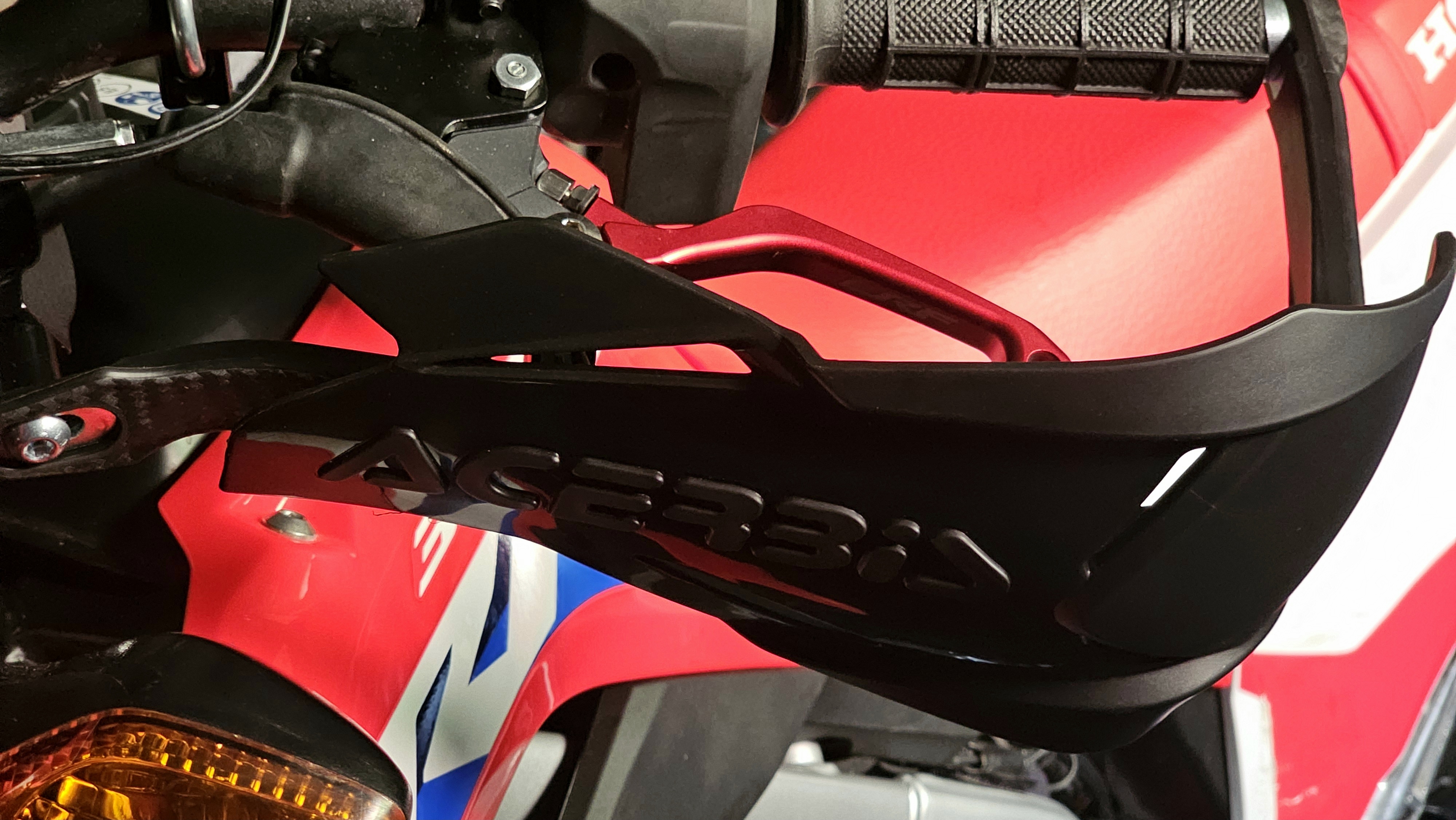

Kas heeblikaitsmeteks valida Acebris, Barbuster või mõni AliExpressi oma, igaljuhul on neis rohkem kasu, kui need küljes on

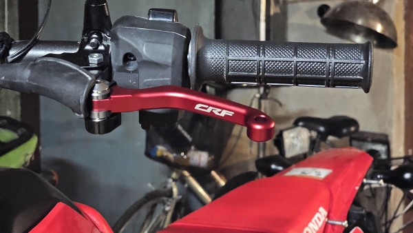

Mhmh, võtsin juba Acerbise käekatismed ligi, tulevad millalgi järgmisel nädalal. Samuti Alist uued heeblid ning volditavavad peeglid. Vana proovin kah sirgeks väänata ja jääb siis varuks kaasa.Fox kirjutas: ↑07 Mai 2024, 10:55Tasub uus heebel varuks osta, kui järgmise matsu saab võib sellise koha pealt juba pooleks minna.

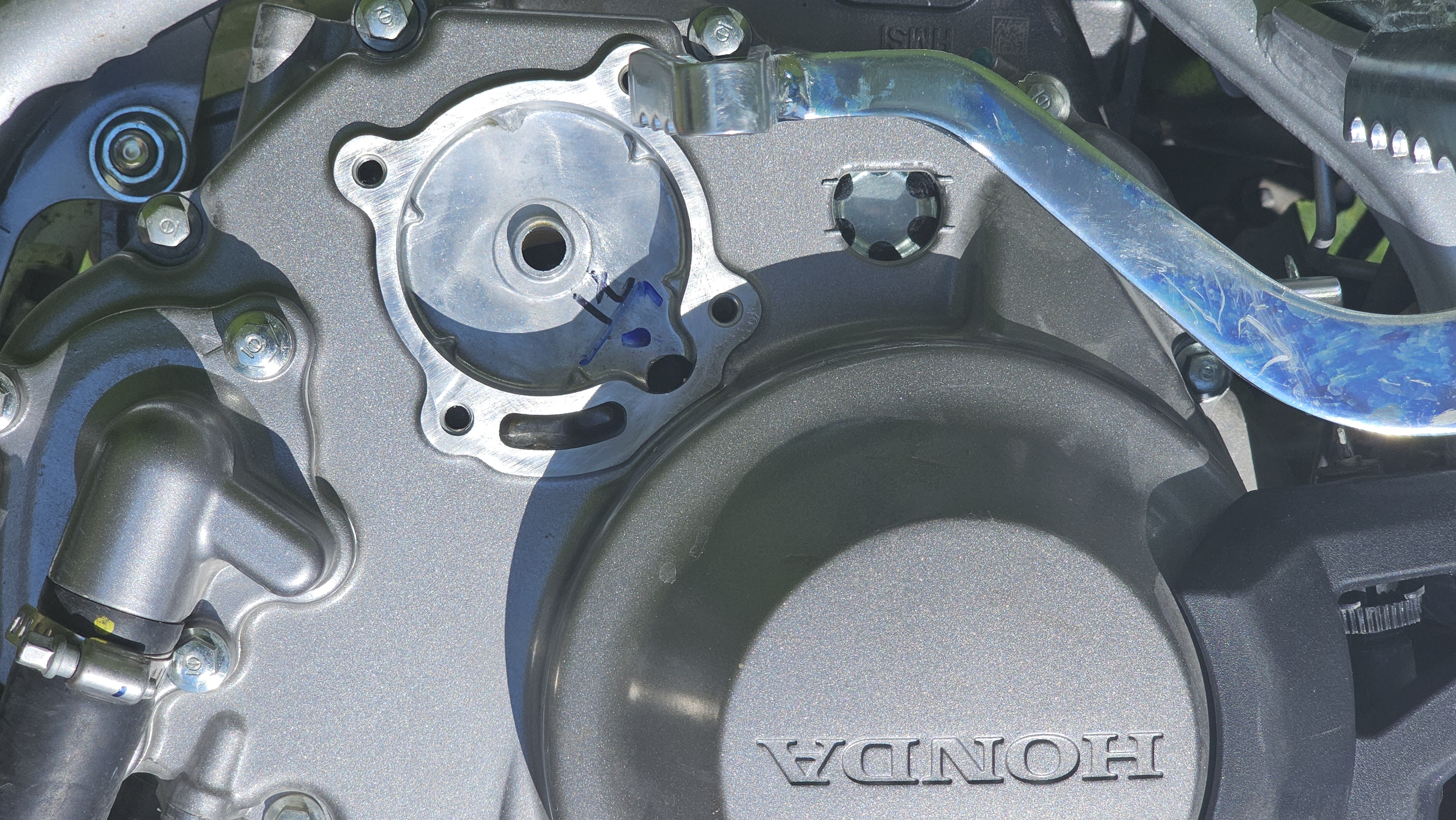

Nii...kevadtormilt tagasi ja eile tegin ära ka esimese, 1000 km, hoolduse. Tõtt öelda päris 1000 pealt ei õnnstunud seda teha. Kellale oli vahetuse hetkeks tiksunud 1153 km. Aga tas ne kas (vms)nagu lätlased ütlevad.
Ehk siis õlivahetus, koos filtri, tihendi ja õlipunni seibi vahetusega. Kogu kraami tellisin Honda esindusest.
Et mitte polte puruks keerata, soetasin stokkerist ka 5-25 Nm momentvõtme. Aga seda ma ei söandanudki lõpuks kasutada. Nimelt proovisin mingi suva, majapidamises leiduva poldi peal, kuidas see 9Nm tundub, mis ette nähtud filtir kaane poltidele. Ja selle jõuga kinni keeratud poldi lahti keeramine...noh..mitte et see oleks pingutus olnud aga..no ikka tuli natuke jõudu rakendada. Aga kui ma nüüd rattal konkreetselt õlifiltri kaana polte hakkasin lahti keerama, siis need olid küll pea aegu näpuga keeratavad. Seega, ma ei usu, et need 9 Nm kinni olid väänatud.
Sama teema õpipunniga. See tuli kah õrna randmenõksuga lahti. Nii, et vaevalt et see 24 Nm oli nagu manuaalis kirjas.
Seega sai kõik nimetatud poldid käe järgi kinni keeratud. Näpuga ja väike nõks peale randmest.

Sa ära alahinda keerme poolt tekitatavat jõudu, keerad sedasi käega omal kaaned kõveraks.
Juba vanad mehed ütlesid, et "elus on neli V-d millel on hull jõud - Viin, Vint, V*tt ja Vints!"

Vanad mehed teadsid mida rääkisid (või oli see niipidi, et rääkisid mida teadsid?)!
Võtmel nähtav Nm väärtus sõltub väga palju ka sellest kas keere/ pinnad on kuivad või õlised ("õlise poldiga" võib vabalt 1,5x vähem näidata). Kas juhendis on kuivad või õlised Nm?

Na, ma pigem pelgasin, et keeran momentvõtmega poldil pea maha või keerme puruks.
Netis on üsna palju sellekohaseid postitusi, kus just jah CRFi õlifiltri kaas on tulbilsti viga saanud momentvõtme tarvitamise tagajärjel. Ja nende postituste all siis vanakooli mehed manitsemas, et momentvõti on saatanast. Ja noh, minu eelpoolkirjeldatud katsetus nätitas, et tõepoolest, momentvõtmega peale lennates, oleks poldid tõenäoliselt ragisenud.
Muidugi jah, materjalid on erinevad - katsetuseks keerasin tavalist (teras vms?) polti tavalise mutri otsa, mitte aga alumiiniumisse. Nii, et päris täpselt see ei simuleerinud filtrikaane kinnikeeramist.
Aga jaa...nimetatud postitustes, kus on puruks keeratud momentvõtmega poldid, on samuti vidiatud sellele, et ju võis keere või polt õline olla ja sellepärast siis. Manuaal ei sedasta, et polt peaks õline olema - ju siis on mõeldud kuiva.

Üks peegel varrest kõver ja kaldu, teine teiselepoole viltu, heeblid ripakil, tehase poolt installitud "käekaitsed" erineva nurga all - see mess näris nädalaid mu hinge. On nagu uus ratas aga samas on kuidagi ligadi logadi.
Nüüd eile sai see jama õgevndatud. Ratas on taas adventure ready
Laadimispesa on veel installimata ja "pakiraam" pole veel saabunud.

Mootor kuumaks ja soovitaksin ka ülemise korgi (kust õli valad) eemaldada väljakurnamise ajaks.
Minu arust pole filtrikaane tihendit ka iga kord vaja vahetada - paned tagasi, poldid kinni ja teed lühikese tiiru, kui kuskilt märgub siis keerad polte veerand pööret peale ja peaks pidama või mis?
Samas ei maksa ka midagi

Nojah.....paksu, väga paksu, kummikinnast on ilmselt jah vaja, kui otse sõidust tulles õlipunn lahti keerata
Ja eks jah, see on levinud praktika nagu ma aru saan.
Samas..osad jälle ütlevad eksole, et piisab, kui mootor soojaks lasta. No miski paar kuni kümme mintsa. Seda ma ka tegin, katsudes oli mootor soe. Aga õli oli veel selline, et kätt ära ei kõrvetanud.
Päris tundi tilkuda ei lasknud. Küll aga, seda videost ei paista aga loksutasin ratast ühele küljele ja teisele, et õli igast õõnsutest välja jookseks.
See filtrikaane tihend...ega vast jah, pole pointi iga kord vahetada. Aga esindusest öeldi, et garantii säilimiseks tuleb vahetada. No ja mis ma ikka vaidlen. Ega ta kahju ei tee, see vahetamine. Punnialuse seibi vahetasin omal initsiatiivil ära. Seda ei nõutud. Aga mõtelsin, et no kui juba, siis juba. Samas oli see mul elus esimest korda seda vahetada, varasematel ratastel pole vaevunud.
Aga jah, mis poltide keeramisse putuub, siis tõepooelest, intuitiivselt käitusin willi õpetuse kohaselt ning jätsin momentvõtme lauale. Ehk et poldid olid enam vähem näpuga kinni ja tsiipake peale ehk tõesti üllatavalt pehmelt kinni keeratud, siis ei riskinud siin momentvõtmega trikitama hakata ja keerasingi umbes samamoodi või naaaaaatukene tugevamalt kinni, kui need eelnevalt olid.
Siiani on ilusti pidanud.
