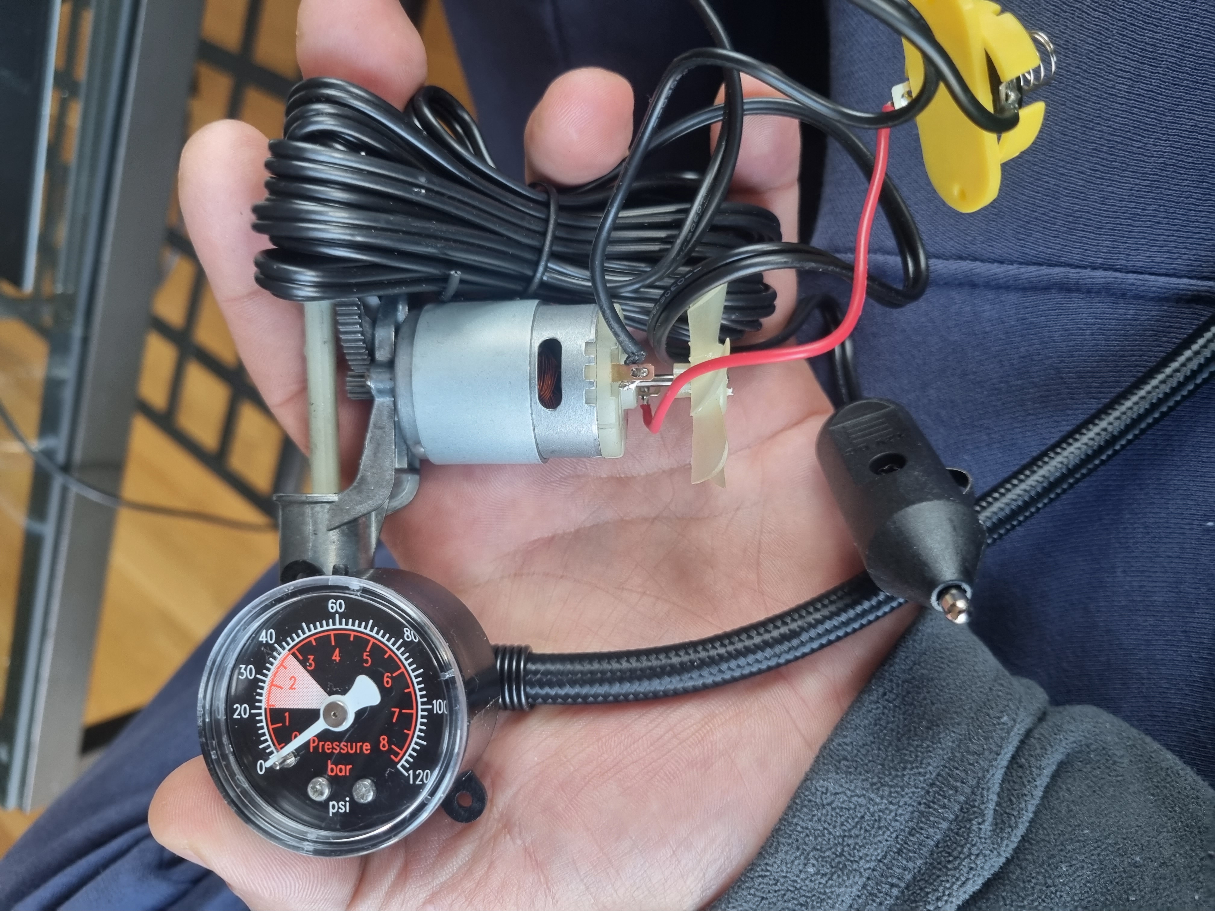

Võtsin Biltemast mingi odava käki, kakkusin paljaks. Üsna kompaktne. Lülitin kisun ära, otseühendus. Ei tea, kas see tiivik seal kriitiline osa ?

Tiivik on ilmselt korpuse sisu jahutamiseks, aga kui korpust polegi, siis vast pole vaja. Iseenesest sa võid selle manomeetri ka minema visata kui veelgi ruumi juurde vaja ja kasutada nö pliiats-manomeetrit.

Väike junn sai võetud aga kaitsme ajas läbi. Kui kriitiline oleks panna suurema A kaitse?

Mitu amprit läbipõlenud kaitse oli ja mis ahelast sa voolu võtad.
Tenere 700, 22'
Kaitse on 2 A
Hetkel ei olnud kusagilt võtta väiksemat kui 5A. Loodame, et midagi maha ei põle.

Ma tegin ka nii kunagi, vooliku tegin ka veel palju lyhemaks. toitekaablile panin otsa väikesed krokodillid, et saaks otse akule panna. tiiviku saatsin nahh.. Ei usu, et seda on vaja yhe rehvi pumpamisel kusagil. Ja kui vaja siis võin teha pausi ja lasta jahtuda ka.
Ja kõik selle majanduse keerasin kruvidest ka lahti väikseks pusleks, et oleks kompaktsem pakk.
See Sinu oma tundub parem, minu oma oli plastmassist hammakate ja asjadega....

Hiljuti pumpasin sellega ühe raske treileri rehvi, mis oli pm juba maa sisse vajunud. Läks aega, aga sain käru liikuma. Tsikli rehvi pumpasin kontrollitud olukorras (alternatiiv kõrval, ei olnud kiire), toimis ka tiptop. Töökindluse suhtes on kaheldav ikkagi. Just siis kui on SOS olukord, kipub tulema üllatusi.
