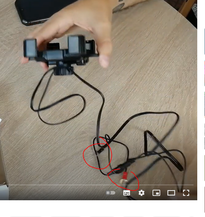

Oot jääb arusaamatuks kuhu sa selle voolu siis sisse lasid sinna? Pildil näha 12-24v punane ja massi must ühendus mis ühendatakse läbi relee ratta akule.
Kui sinna tuleb 12-24v sisse, peaks kõik töötama selliselt nagu peab. Kust USB-st ja telefonilaadijast sa selle voolu sinna sisse lasid?
Teiseks (vb not related sinu teemaga) on tänapäeva maailmas tavapäraseks ju teema, kus erinevate seadmete tootjad teevad kõik selleks, et sa ostaksid aina uuemaid ja "paremaid" asju. Et sa seda teeksid, tekitatakse tehislik puudujääk milleski olulises (näiteks sama juhtmevaba laadimine). Ilmselt teavad ju kõik Apple skandaali, kus teadlikult aeglustati telefone, et kasutajad uuema telefoni peaksid ostma. Sama on nende juhtmevabade laadijatega.
Näide elust enesest ja endaga. RAM wireless charger ja Samsung S21. RAM lubab 10W laadimist ning toetatud on ka Samsung S21. Jah laeb, heal juhul ca 5W ainult. Miks? Sest telefoni sisse pistes annab telefon kenasti teada, et antud laadija ei ole toetatud ja kiirlaadimine ei tööta. Osta palun Samsungi juhtmevaba laadija ja kasuta seda. Hakates uurima, siis muutis Samsung oma viimases tarkvaras kiirlaadimise protokolli. Mis tähendab, et kiirlaadimine hakkab tööle alates 15W laadijatega. Eelmises tarkvaras piisas 10W laadijast, et rakenduks täisvõimsus ehk 10W nagu ka RAM-i laadija välja annab. Jutt kontrollitud ametliku RAM-i supportiga kui ka erinevate teemadega googles.
Siin videos näha ka probleem, et osade telefonide coil (mähis) ei ühti laadija omaga. Seal lõpu poole ta proovib erinevaid asendeid kus telefon laadima hakkab.
Aga vaadates selle asja hinda, siis natuke kahtlen nendes spetsifikatsioonides mida seal lubatud on. Kui saad mõne telefoniga asja toimima, siis hea meelega võiks mõned mõõdistused teha, et palju ta reaalselt tarbib 12v ahelas + mõõta USB3 pesast palju välja liigub sealt ampreid. Kui kõik on nii nagu lubatud, siis sellise raha eest tundub nagu ülimalt hea pakett.

Hei, tänud põhjaliku selgituse ja kaasamõtlemise eest, Ronk.
Ma lihtsalt, katsetamise mõttes, ühendasin sellesama Blackview telefoni laadija kodusest vooluvõrgust Q-Mountiga. Seal on see võimalus, et lased voolu Type C pesast sisse ning kasutad mounti siis juhtmevaba laadijana.

Proovi esmalt ikka nii, et annad reaalse 12v sellele juhtmetest sisse nii nagu see mõeldud on.

Selge, see toob asja natuke selgust. Igal juhul peaks ka hädise USB laadijaga (5V ja 1A) see juhtmevaba laadija tööle hakkama ja telefon peaks sellele ka kuidagi reageerima. Kasvõi kirjaga, et not enough power for wireless charging vms.
