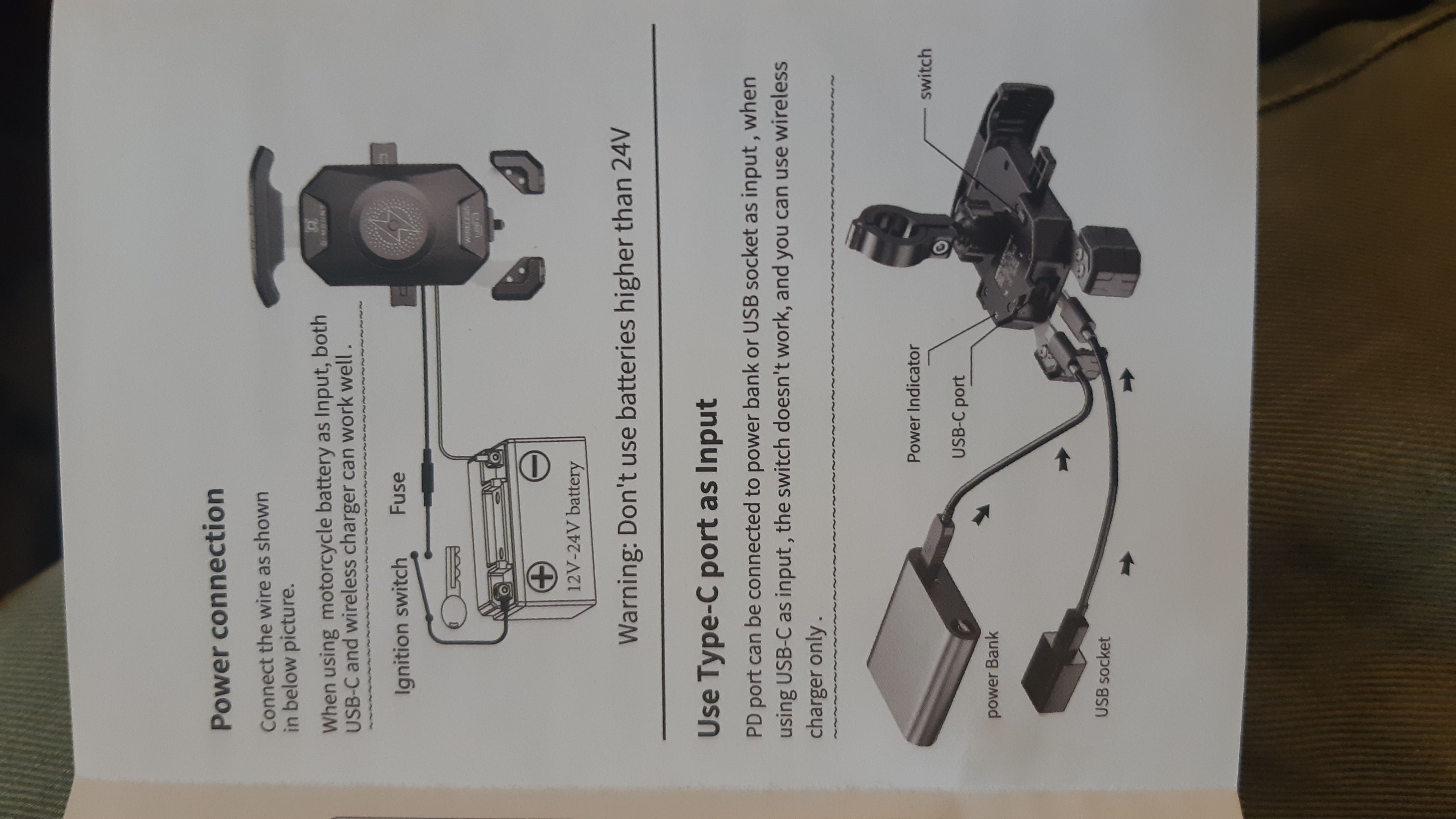

Oot jääb arusaamatuks kuhu sa selle voolu siis sisse lasid sinna? Pildil näha 12-24v punane ja massi must ühendus mis ühendatakse läbi relee ratta akule.
Kui sinna tuleb 12-24v sisse, peaks kõik töötama selliselt nagu peab. Kust USB-st ja telefonilaadijast sa selle voolu sinna sisse lasid?

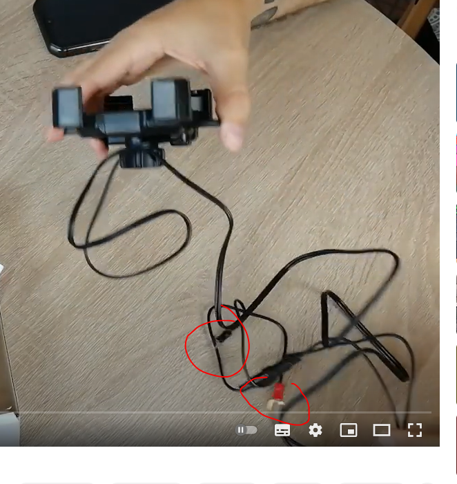

Hei, tänud põhjaliku selgituse ja kaasamõtlemise eest, Ronk.
Ma lihtsalt, katsetamise mõttes, ühendasin sellesama Blackview telefoni laadija kodusest vooluvõrgust Q-Mountiga. Seal on see võimalus, et lased voolu Type C pesast sisse ning kasutad mounti siis juhtmevaba laadijana.
Teiste telefonidega ei saa htkel proovida kuna see BV oli ainus juhtmevaba laadimist toetanud telefon majapidamsies. Ning see liigub kah nüüd tagasi Hansaposti poole :/
EDIT: Kusjuures selles videos tundub olevat tegu sama BV telefoniga.

Proovi esmalt ikka nii, et annad reaalse 12v sellele juhtmetest sisse nii nagu see mõeldud on.

Selge, see toob asja natuke selgust. Igal juhul peaks ka hädise USB laadijaga (5V ja 1A) see juhtmevaba laadija tööle hakkama ja telefon peaks sellele ka kuidagi reageerima. Kasvõi kirjaga, et not enough power for wireless charging vms.Nozzu kirjutas: ↑19 Jaan 2023, 10:26Hei, tänud põhjaliku selgituse ja kaasamõtlemise eest, Ronk.

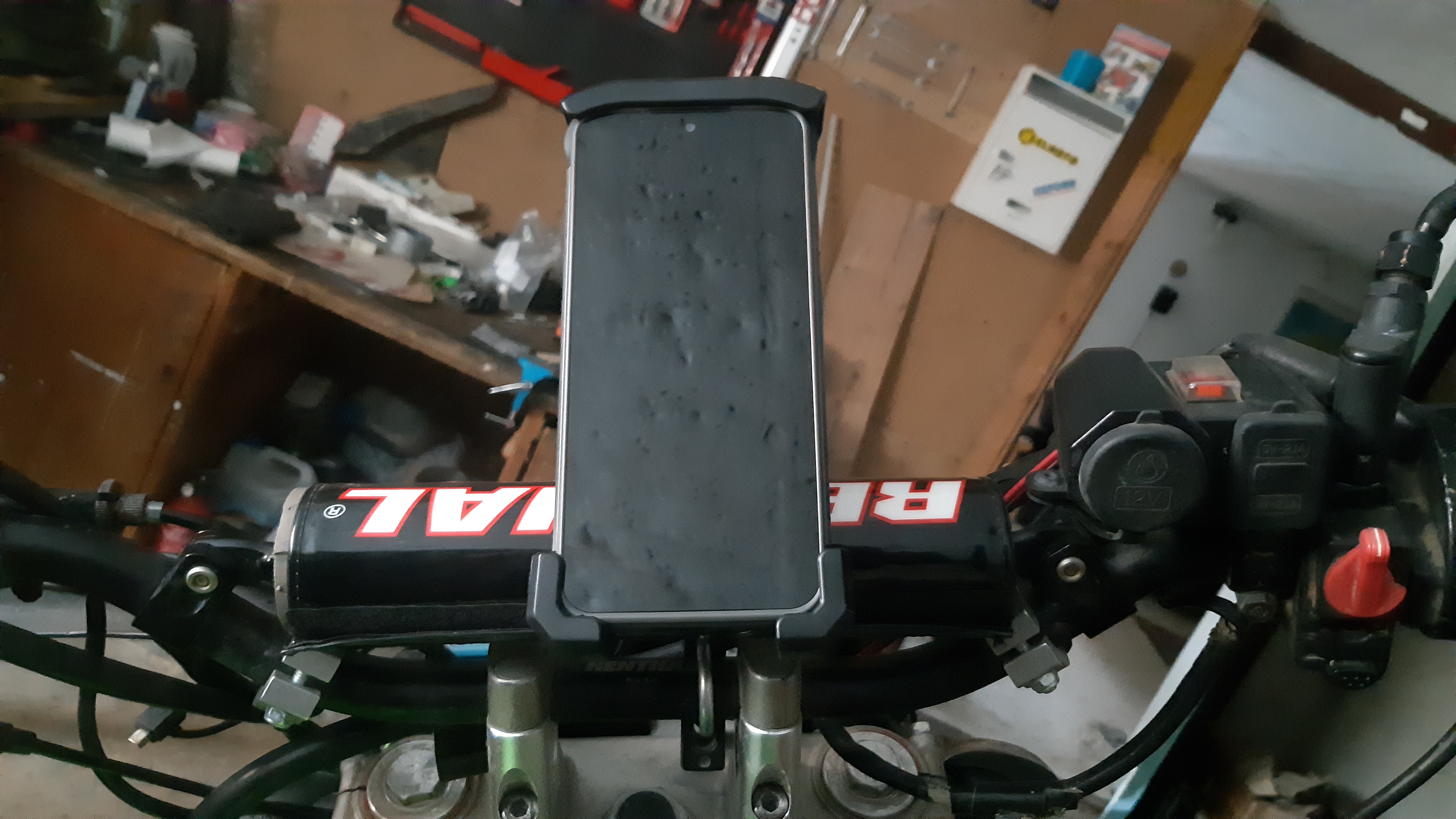

Nii
Lõpuks pardakompuuter või navigeerimissüsteem komplekteeritud.
Valikusse jäi:
Q-Mount MAX + Ball adaptor 49 eurot
Ulefone Power Armor 14 64GB 221 eurot
Kokku: 270 eurot
Juhtmeid pole veel aku külge vedanud aga installeerisin Q-Mounti koos teloga ratta külge.
Täitsa tore torn sai.
Aga see pagana Q-Mount MAX on ikka liiga väike selle telo jaoks. Lukusstus ja avamissüsteem ei toimi. Tõmban mounti haarad nii laiali kui saan, panen telefoni alumise otsa haarade vahele ja paenutan ülemise otsa peale. Kinni tundub nõnda tugevalt püsivat. Aga kardan, et väga jätkusuutlik see süsteem ei ole. Pealegi on kogu telefoni asetamise ja äravõtmise protsess väga ebamugav ehk risti-vastupidine sellele, mida Q-Mount reklaamib.
Äkki Sa, arsool viitsid selgitada, kuidas neid haarasid/seda ülemist haara pikemaks saab?

Great success!
Olin suht kindel, et selle väntsutamisega ma need peenikesed juhtmed, mis indukjtsiooniplaati vms. jooksevad ära lõhkusin (tundus, et isolatsioon oli maas). Praegu ühendasin laadija aga akuga, viskasin telo peale ja oplaaa --- hakkas laadima.
Nüüd...mõistlik mees muidugi teeks haarad ikkagi pikemaks, enne kui kaablid paagi alt läbi veab ja süsteemi ratta külge kinnitab. Aga pagan....ma ei tea, kas ma olen mõistlik mees....
Tahaks selle tralliga ühele poole saada.

Küsimus.
Eelmiselt omanikult sain ratta sellise süsteemiga, et Garmin sai voolu siis, kui süüde sisse keerata ja tuled peale lülitada.
Ehk Garmini toitejuhe oli ühendatud tulede juhtmete külge.
Nüüd, kas ma võiks telefonilaadija panna samamoodi: lõikan pildil oleva punase juhtme kaitsmest rattapoolt läbi (telefonilaadijal on endal kaitse olemas) ja kinnitan laadija punase juhtme selle külge.
Ning täpselt samamoodi musta juhtmega.
- Maagia ja nõidumine
- Postitusi: 7432
- Tänanud: 1100 korda
- Tänatud: 1122 korda
Re: Navigeerimiseks sobilik telefon koos lenksukinnitusega
Ei ole hea lahendus, pigem on elektriporr. Õige on ühendada telefon otse akult ja ühendust sisse välja lülitada releega. Releed võid juhtida läbi esitule. Enamasti võetakse küll tagatule pealt, sest mõned tsiklid lülitavad käivitamise hetkel esitule välja või ei lähe esituli üldse põlema enne, kui mootor töötab. Aga no see on pigem maitse asi.
- Postitusi: 2722
- Tsikkel: Yamaha FZ8SA
- Tänanud: 197 korda
- Tänatud: 427 korda
Tagatulelt või esimeselt gabariidilt on väga OK võtta navi toide (ei saa navi sisse unustada ja seega ei söö akut ära). Ja ei ole mingit vajadust sinna lisareleed (jälle 1 asi + x klemmi mis võib pekki minna) aretada
Nozzu
Teema algataja - Postitusi: 933
- Tsikkel: Honda CRF300L
- Asukoht: Pärnu
- Tänanud: 440 korda
- Tänatud: 80 korda
Seega võiks lihtsalt sinna gepsu jaoks kasutuses olnud juhtmete otsa selle kinnitada?
Kui jutt releeni jõudis, tahtsin juba alla anda ning otse akult vedada, nagu ikka. Sest ma ei tea täpselt mis relee on, kuidas see töötab ja kuhu see paigutada.
EDIT: Nääh, panin ikkagi juhtmed otse akult. Vähem võimalusi midagi vussi keerata. Ja isegi kui ma unustan laadija välja lülitamast, võtab see ilma telefonita ainult niipalju voolu, kui kulub ühe tillukese led pirni töös hoidmiseks.
Nii, et see saaga on praeguseks läbi, ma loodan.
Järgmiseks hakkan kas esiamordi vedrusid või siduri trossi ja heeblit vahetama. Tõotab tulla humoorikas. Aga sellest juba minu päevikus.
