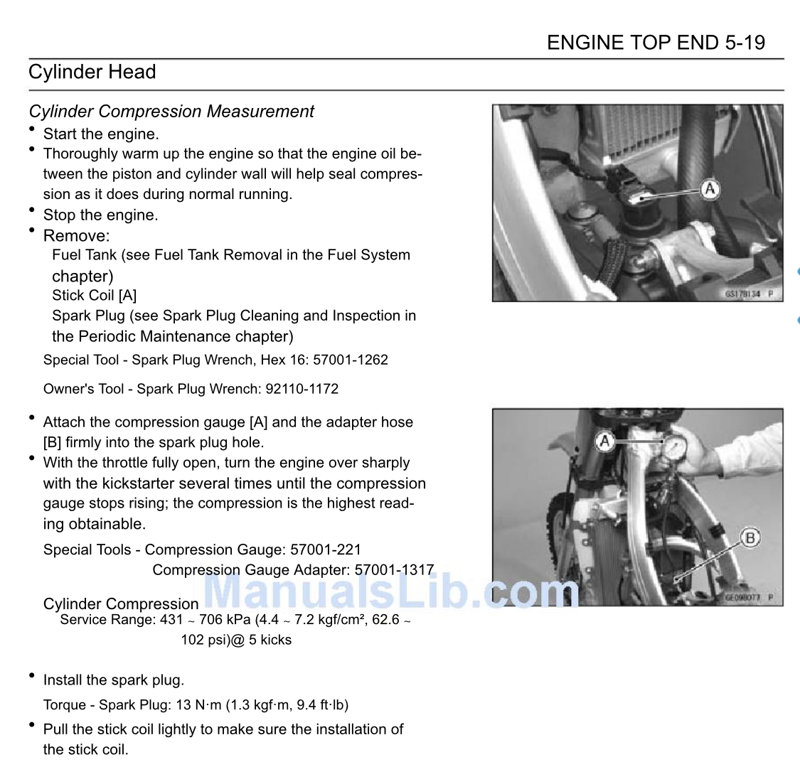

Tegingi täpselt üks-ühele juhendi järgi, seal oli kirjas lihtsalt et lase mootor soojaks ja siis gaasi põhjas hoides löö 5 korda ja vaata mida mõõdik näitab. Ainus mida mina ei saanud oli sooja mootoriga mõõtmine. Dekompressiooni sellest jubinast ei olnud seal juttu. Ma arvan, et siis järelikult ei häiri see?
MIllise juhendi järgi?
See manual mille saatsid (kx250f), seal oli kompressiooni mõõtmise teema olemas ja seal ei olnud sellest dekompressiooni teemast midagi. Ainult mootor soojaks, siis paak maha, küünal maha ja mõõda.
Re: Õli ventilatsiooni voolikust
ok, eks nii mingi näidu saab, aga neljataktilisel üldiselt saab nii suht suvalise näidu.

No enne mootori lahti võtmist saan ta veel üle proovida nii, et võtan ka selle dekompressiooni maha. Aga kui endiselt samasugune mõõt siis ju madal ja ilmselt ikka tuleb ju lahti võtta või mis? :D
